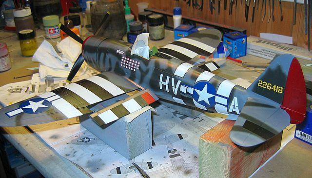

Hallo Skywalkerxy,danke für deinLob schön wenn es gefällt was man macht und zeigt . Preshading mach ich eigentlich die Panels und alles andere arbeite ich immer mit Plakafarbe heraus und mit aufgebrushter Smokefarbe von Tamiya.
Die weißen Streifen sind Decals und das die schwarzen Streifen werden auflackiert aber seht ihr ja auf den nächsten Bildern  http://www.modellbauforen.de/iB_html/non-cgi/emoticons/auge.gif" border="0" valign="absmiddle" alt=';)'>
Hier seht ihr das die Schwarzefarbe auflackiert wurde und darauf werden dann die
weißen Decalstreifen auf getragen.
http://666kb.com/i/arqrr9mi2x499faru.jpg" border="0">
Hier habe ich alles soweit fertig lackiert und dann mit Erdal Bodenglänzer versiegelt
.Nach dem auf tragen der Decals kommen noch einige schichten Glänzer drauf und danach
wird mit Plakafarbe die Panels heraus gearbeitet http://www.modellbauforen.de/iB_html/non-cgi/emoticons/37.gif" border="0" valign="absmiddle" alt=':D'>
http://666kb.com/i/arqry7t77v4fxwy16.jpg" border="0">
http://666kb.com/i/arqrypmwbgmkno40a.jpg" border="0">
http://666kb.com/i/arqrzbhja6obivj9m.jpg" border="0">
So das wars mal für jetzt .Falls ich die Decals heute drauf bekomme werde ich noch
ein paar Bilder hier reinsetzen aber versprechen kann ich es nicht  http://www.modellbauforen.de/iB_html/non-cgi/emoticons/2.gif" border="0" valign="absmiddle" alt=':2:'> obs heute klappt,
wenn nicht dann morgen,ok.

Was das Vorschattieren angeht werde ich es mal bei meinem
nächsten Modell versuchen http://www.modellbauforen.de/iB_html/non-cgi/emoticons/31.gif" border="0" valign="absmiddle" alt=':31:'>  http://www.modellbauforen.de/iB_html/non-cgi/emoticons/37.gif" border="0" valign="absmiddle" alt=':D'>
Was das mit den Invasionstreifen angeht stimmt es da gebe
ich euch recht die hätte ich auch brushen können http://www.modellbauforen.de/iB_html/non-cgi/emoticons/wink" border="0" valign="absmiddle" alt=':wink'> .
Ich zeig euch aber mal wie es ausschaut mit den weißen
Decals .Da sie Abziehbilder verdammt dünn sind und sehr gut zu verarbeiten dachte ,na ja benutze die mal.Mit ein wenig
Weichmacher und Geduld denke ich ist es auch sehr gut gelingen aber macht euch selber einen Eindruck davon http://www.modellbauforen.de/iB_html/non-cgi/emoticons/18.gif" border="0" valign="absmiddle" alt=':18:'> .

Also die Decals habe nsich super verarbeiten lassen  http://www.modellbauforen.de/iB_html/non-cgi/emoticons/18.gif" border="0" valign="absmiddle" alt=':18:'> .
Also wenn mich jemand jetzt fragen würde ob er die Decals nehmen sollte oder sie zu airbrushen würde ich sagen
jedem so wie es ihm genehm ist http://www.modellbauforen.de/iB_html/non-cgi/emoticons/18.gif" border="0" valign="absmiddle" alt=':18:'>  http://www.modellbauforen.de/iB_html/non-cgi/emoticons/auge.gif" border="0" valign="absmiddle" alt=';)'> .
Ok ,dann wérde ich mal noch zwei Bilder zeigen die ich heute
gemacht habe nach dem ich die Panels mit Plakafarbe und
Smokefarbe von Tamiya bearbeitet hatte.Danach wurde das
Flugzeug auf der Oberseite mit Mattlack von Graupner aus der
Dose besprüht.Es kann sein das es noch etwas glänzt da es
noch nicht richtig getrocknet war und der Mattlack etwas länger braucht um zu trocknen  http://www.modellbauforen.de/iB_html/non-cgi/emoticons/37.gif" border="0" valign="absmiddle" alt=':D'>  http://www.modellbauforen.de/iB_html/non-cgi/emoticons/31.gif" border="0" valign="absmiddle" alt=':31:'> Die Decals sind auch alle angebracht  http://www.modellbauforen.de/iB_html/non-cgi/emoticons/18.gif" border="0" valign="absmiddle" alt=':18:'>  http://www.modellbauforen.de/iB_html/non-cgi/emoticons/auge.gif" border="0" valign="absmiddle" alt=';)'>
