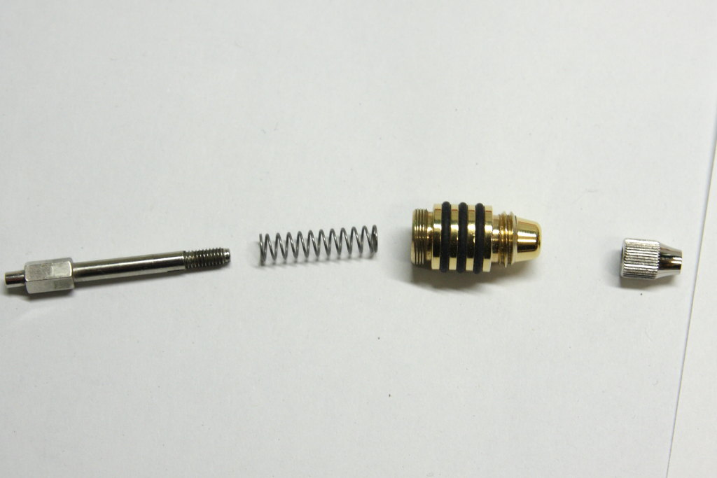

- Das Mittelteil wird zerlegt, indem man die hintere Schraube, durch die die Nadel eingeführt wird, abschraubt:
Dann sollte man ein sehr wenig (!!!) Öl auf die Achse des im Bild linken Teils und auf die Feder aufbringen.
Ich mach das mit einem leicht in Öl getränktem Wattestäbchen.
Als Öl nehm ich entweder das feine Öl von Kontakt-Chemie oder zur Not auch mal das Allroundzeug WD-40.

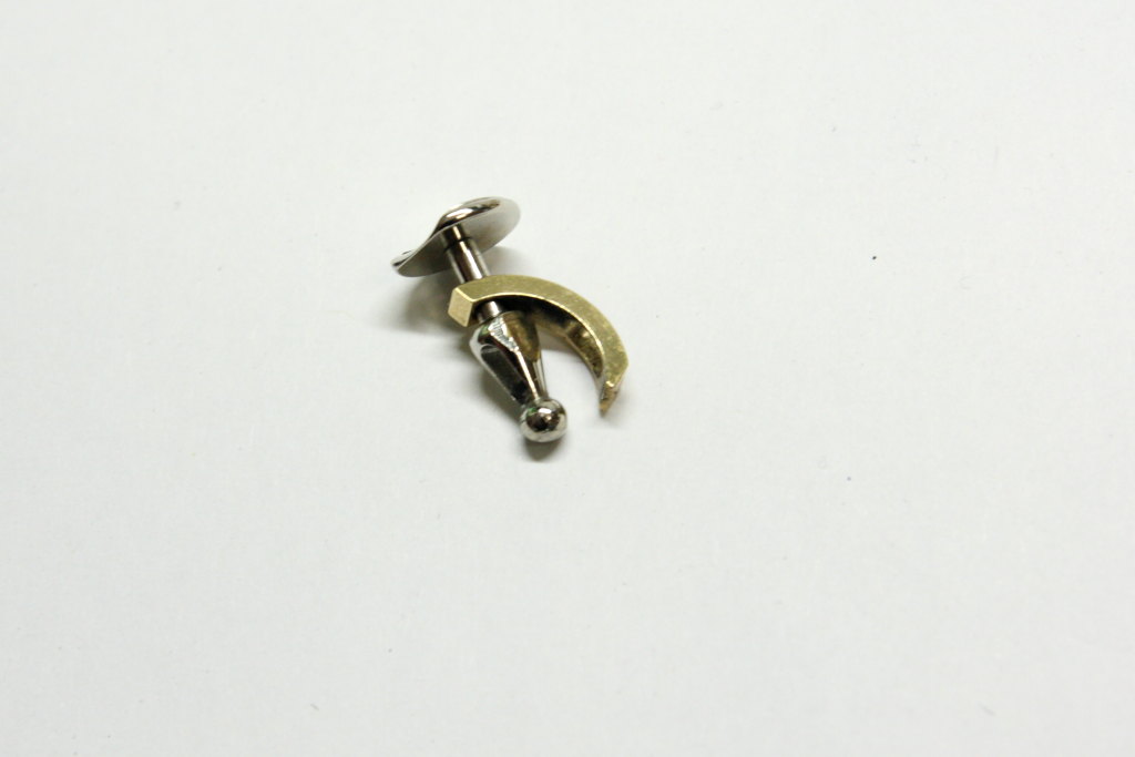

Ansonsten kommt nur an die Hebelmeschanik ein Hauch Öl, und zwar zum einen an die kleine Kugel unten, die auf das Luftventil drückt,
und zum anderen auf die Achse, die durch den runden Hebel läuft.
Wie gesagt: Kleinste Mengen!

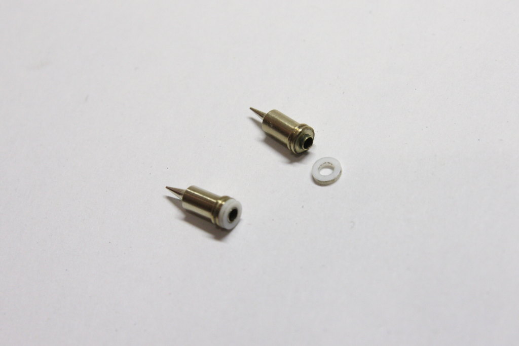

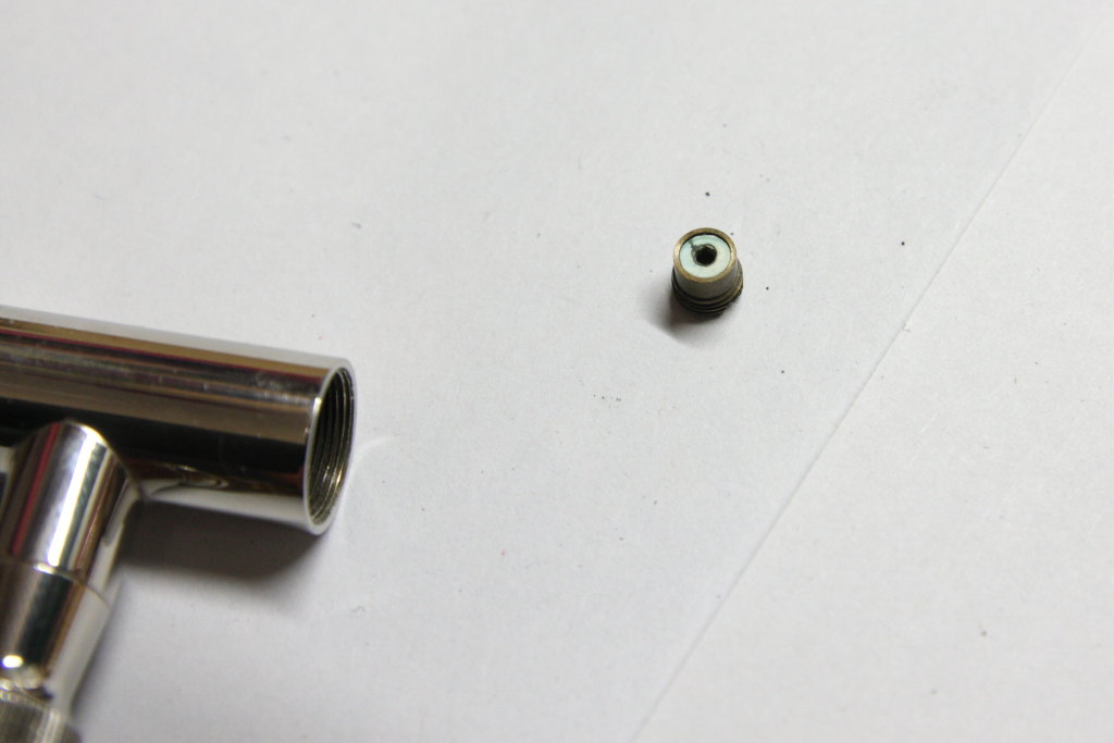

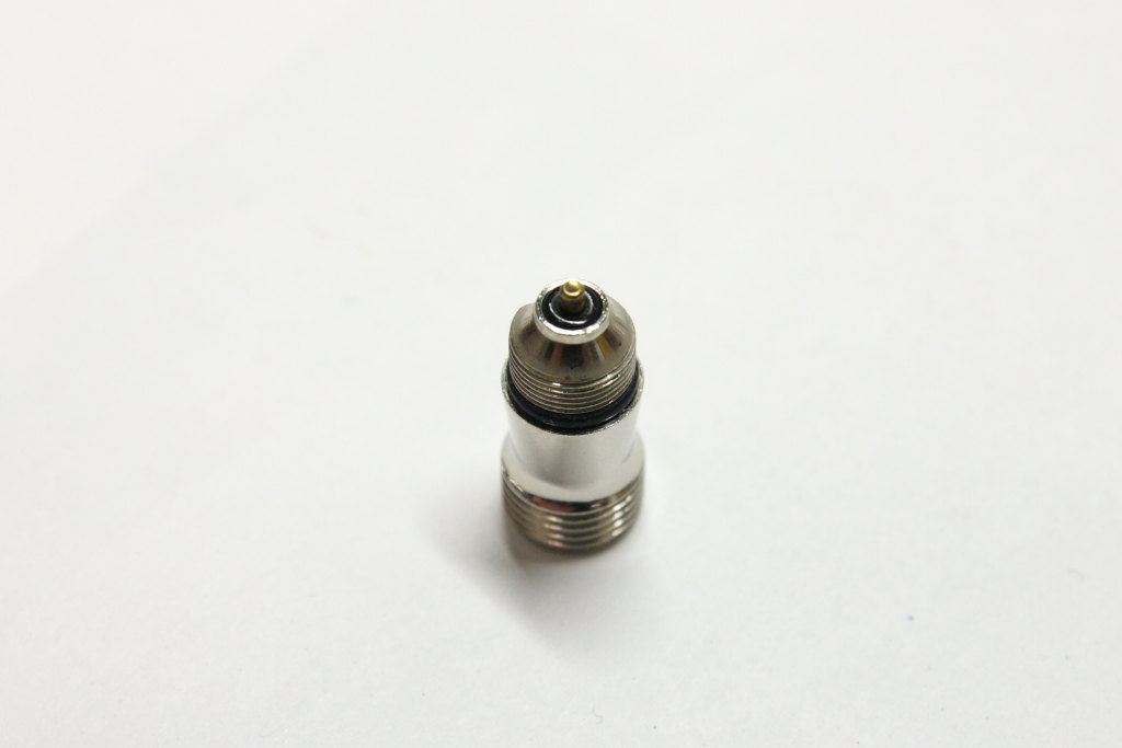

- Düsendichtung:
Diese weiße Teflondichtung ist einer der Kandidaten, wenn mal Luftblasen im Farbnapf blubbern, und zudem kann hier bei defekter Abdichtung
Farbe in den Luftkanal gelangen, ... was sehr, sehr schlecht ist.

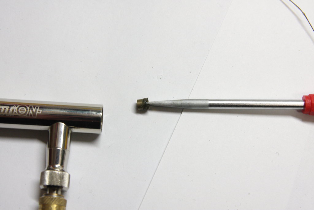

- hintere Nadeldichtung:
Diese sitzt etwas versteckt im hinteren Teil; siehe das kleine Messingteil in der Mitte.

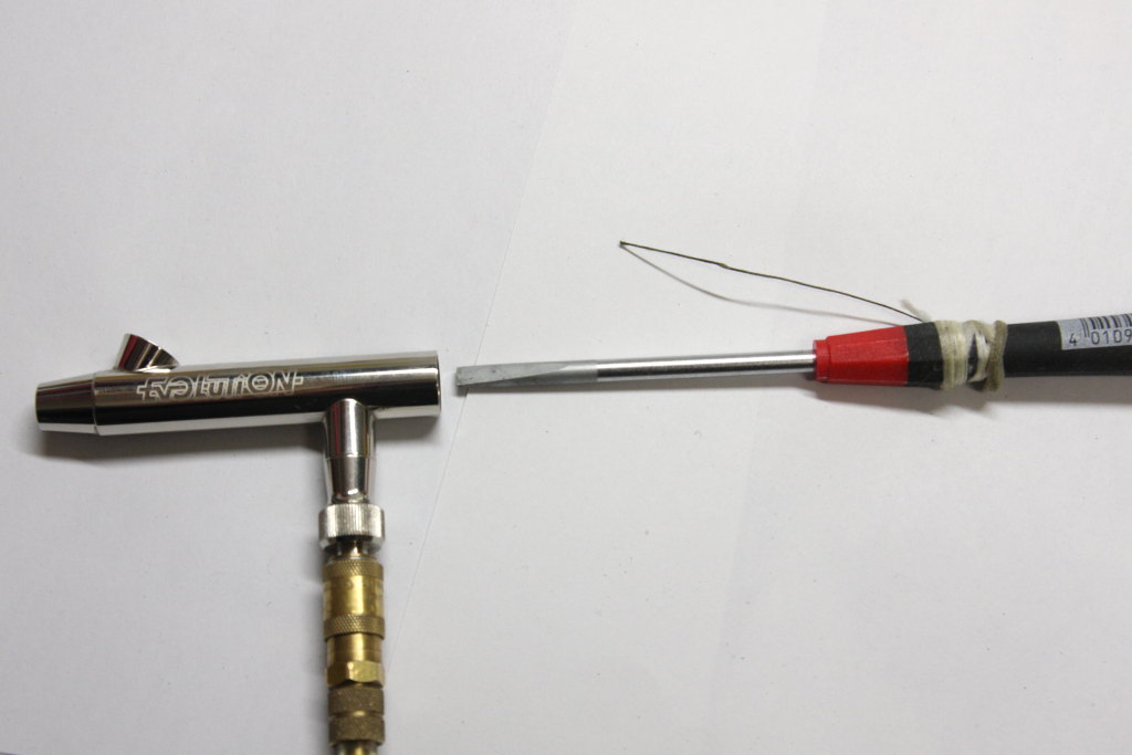

Die Dichtung bzw. deren Haltering muß mit einem Schraubendreher entfernt werden; idealerweise einer mit 4mm Klingenbreite.
Auch hier sitzt wieder eine weiße Teflondichtung, die man ab und an checken sollte,
besonders wenn die Nadel zu schwer läuft oder man beim Reinigen hier viel Farbreste findet.
Diese hier wird nicht mehr ewig halten, funktioniert aber noch tadellos.

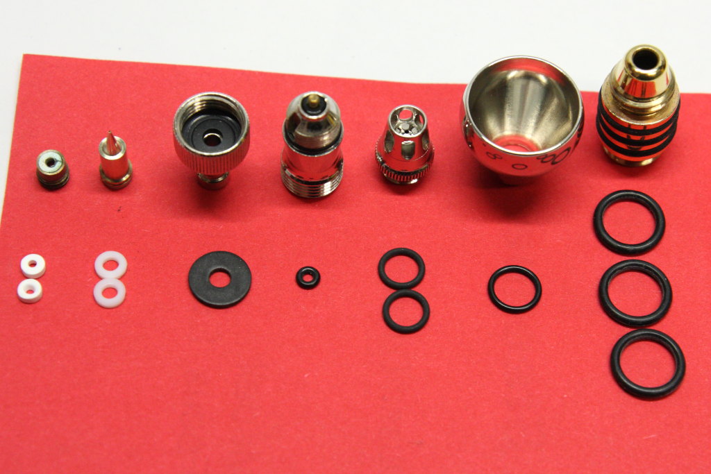

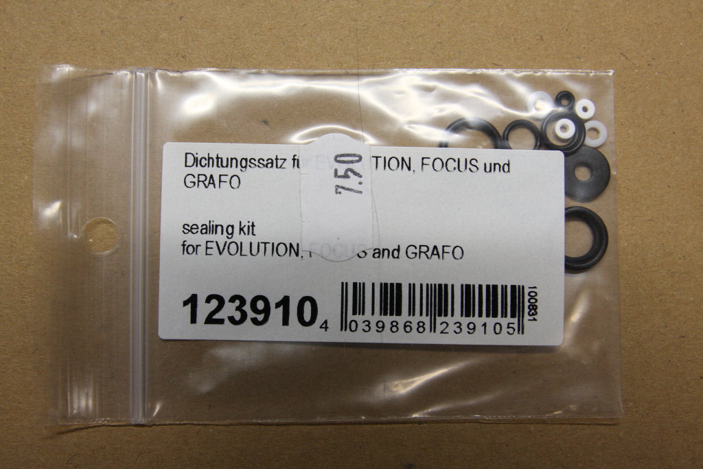

Als Abschluss zum Thema Dichtungen hier nochmal der komplette Dichtungssatz mit der Zuordnung:
Ich zähle mal auf, von links nach rechts:
- Hintere Nadeldichtung (kleines Loch)
- Düsendichtung (großes Loch)
- Dichtung für Schlauch bzw. Schnellverschluß-Nippel
- obere Dichtung Luftventil
- kleinere Ringe: Dichtung Düsenkappe
- etwas größerer Ring: Dichtung Farbtrichter (im Pistolenkörper)
- ganz große Ringe: mittleres Griffstück
Die untere Dichtung des Luftventils müßte identisch mit der des Farbtrichters sein!

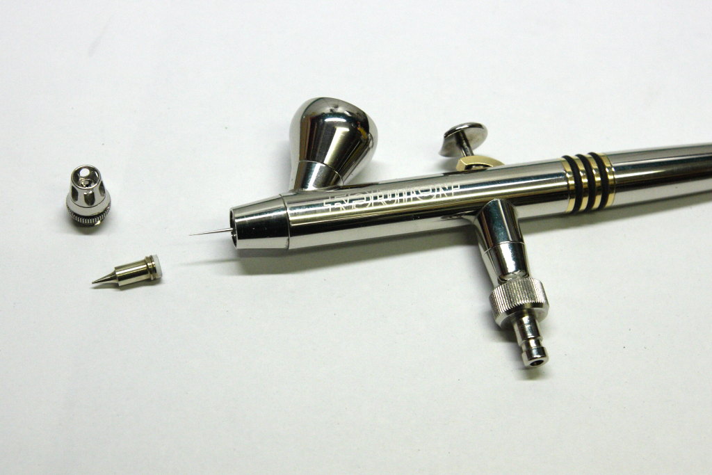

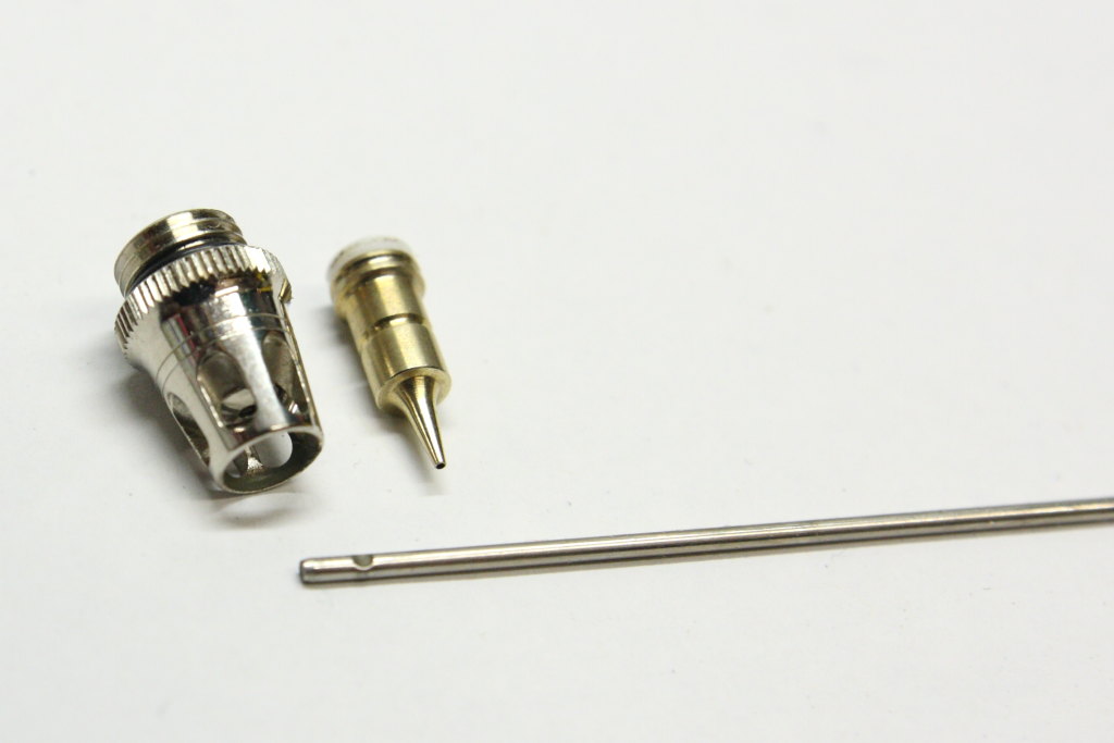

Kennzeichnung der Nadel-/ Düsen-/ Düsenkappenkombinationen
Die verschiedenen Düsengrößen der Evo sind zwar eine praktische Sache,
aber man sollte penibel darauf achten, daß immer exakt die richtige Kombination aus Düse, Nadel und Düsenkappe eingebaut wird.
Hier gibt es in der Tat minimale Unterschiede, und ein Vertauschen kann schnell zu einem irreperablen Schaden besonders an der Düse führen,
oder zumidnest zu einen nicht optimalen Handling, weil Luft und Farbe nicht abgestimmt sind.
Mitunter ist es ein wenig schwierig, zuzuordnen, was denn nun die 0,2er Nadel, die zugehörige Düse und die zugehörige Kappe ist.
Darum hier mal exemplarisch die Kennzeichnungen der 0,2er und 0,4er Kombinationen im Detail:
- Das Set 0,4 mm:
Markant ist hier:
- ein mittlerer Ring an der Düse
- ein feiner Ring an der Nadelkappe eingraviert
- eine Kerbe am Nadelende
- Das Set 0,2 mm zeigt schön die Unterschiede:
- glatter Düsenkörper ohne Ring
- kein Ring an der Kappe
- keine Kerbe am Nadelende
Da ich nur diese beiden als Fotomodell zur Verfügung habe, hier noch eine Liste mit weiteren Infos zu den Sets.

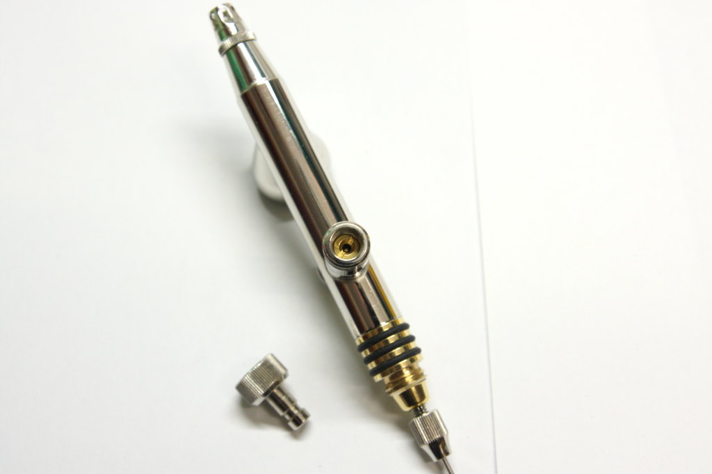

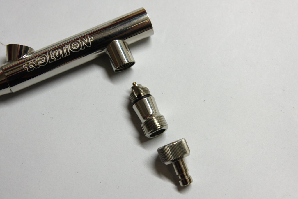

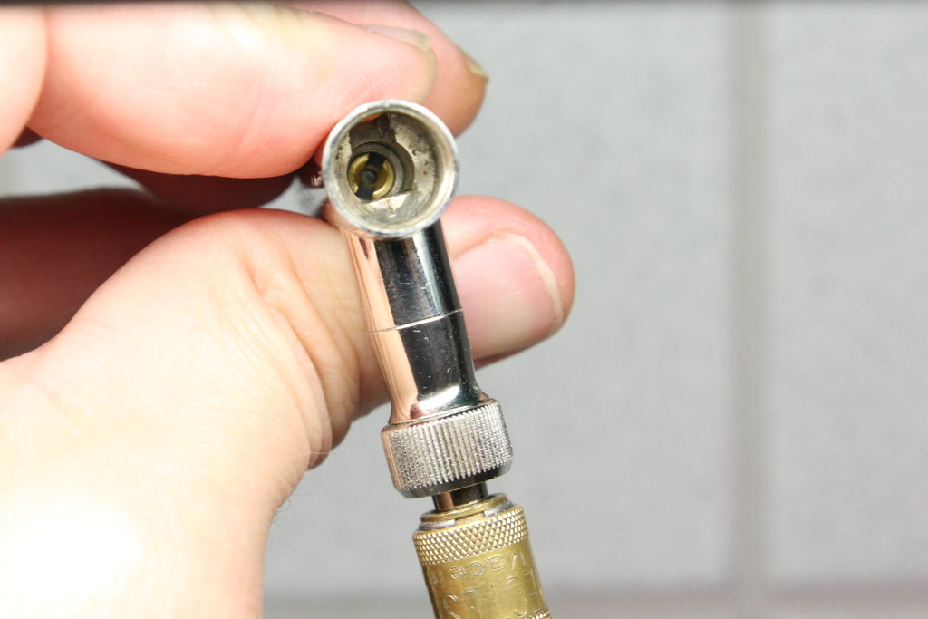

1) Wenn man den Schlauch bzw. Schnellverschluß-Nippel abschraubt, kann man von unten in das Luftventil gucken:
Dort sieht man, daß es an dem Messingteil einen Schlitz für einen Schraubendreher gibt.
Hier kann man ein wenig die Federspannung einstellen, sprich: Wie fest man den Hebel für die Luftzufuhr drücken muß.
Ich hab das zum Beispiel sehr leicht eingestellt, wobei man nicht zuviel drehen darf, weil sonst die Luft schon durchgeht,
ohne daß man überhaupt den Hebel drückt.

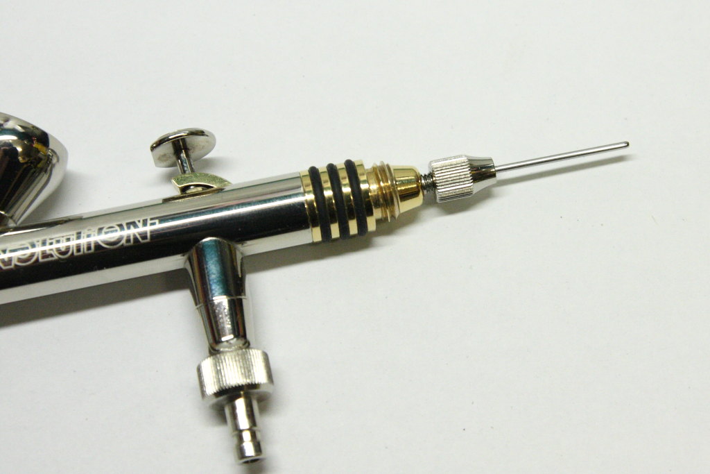

2) An der hinteren Nadeldichtung kann man in einem gewissen Rahmen bestimmen, wieviel Widerstand der Nadel entgegengesetzt wird.
Ich schraube die Dichtung immer sachte fest und drehe dann nochmal eine viertes bis halbe Umdrehung wieder locker,
so daß einerseits die Nadel sehr leicht läuft, aber andererseits keine Farbe nacht hinten durchkann.
Auch hier einfach mal ein wenig rumprobieren:

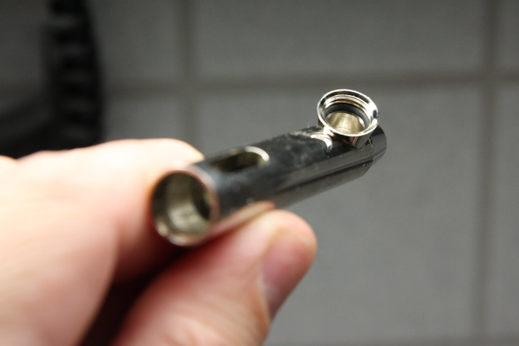

Luftkanal
Die Luft strömt bei der Evo bei geöffnetem Luftventil durch das kleine Loch, das man hier am linken Rand der Öffnung sieht, und den Luftkanal:
Austreten tut sie dann vorne, unterhalb des Nadelkanals durch die kleine, sichelförmige Öffnung:
Von dort strömt die dann außen um die Nadel herum und zieht die Farbe mit.
Sollte es mal Probleme in der Form geben, dass absolut keine Luft mehr kommt, sollte man das Luftventil herausschrauben und testen,
ob dort an der seitlich sichtbaren Öffnung am Gewinde Luft austritt:
Wenn nein, ist das Ventil das Problem.
Wenn ja, dann muß irgendwas im Luftkanal hängen oder es kann keine Luft um die Düse strömen.
Für die Fehlersuche kann man die Düsenkappe abschrauben und mal trocken testen, ob da Lust ankommt.
So kann man das Problem Schritt für Schritt eingrenzen.
