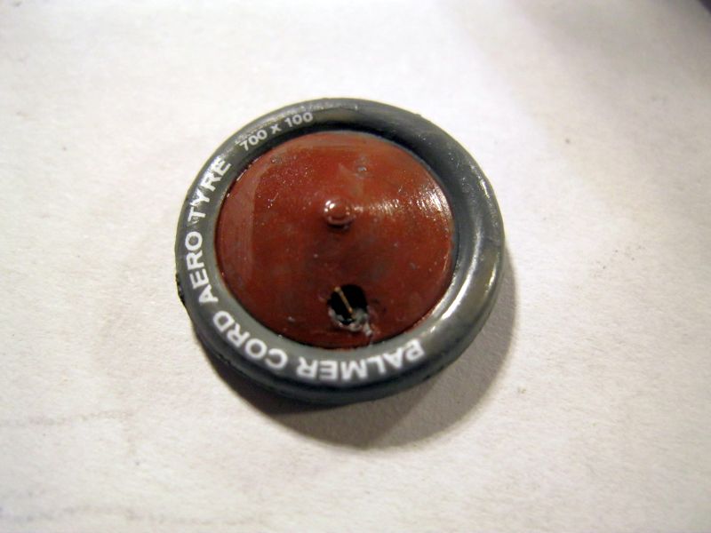

Die Räder besaßen ja eine Stoffverkleidung mit einem kleinen Sichtloch. Durch dieses Loch konnte man ein bis zwei Speichen des Rades sehen. Dieses Loch findet sich natürlich auch beim Modell. Fehlen halt nur die Speichen. Hierfür habe ich ein kleines Stück Kupferdraht eingeklebt. Wenn man genau hinsieht, ist sie sogar noch mit bloßem Auge zu erkennen.
