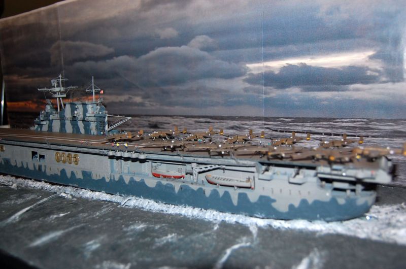

Mit diesen Baubericht begebe ich mich auf relativ neues Terrain. Aus dem Trumpeter-Bausatz der Hornet soll ein Diorama entstehen, welches den sogenannten Doolittle Raid darstellt. Vorab mal ein paar Infos zum geschichtlichen Hintergrund.
Nachdem Japan völlig überraschend am 7. Dezember 1941 Amerika auf Pearl Harbour angegriffen hatte, fragten sich die amerikanischen Militärs, wie man diese Demütigung heimzahlen konnte. Auf dem offenen Schlachtfeld konnte dies vorläufig nicht passieren, da man sich, wie die anderen Allieierten auf dem Rückzug befand. Aber wie schon der japanische oberste Befehlshaber Admiral Yamamoto nach dem Angriff befürchtet hatte, hatte Japan einen schlafenden Riesen geweckt. Und Amerika fand einen Weg der Rache. Unter Führung von Lieutenant Colonel James H. Doolittle entstand der Plan Japan dort anzugreifen, wo es am wenigsten mit rechnet, in Tokio. Für diesen Zweck wurden 16 B-25B Bomber so modifiziert, daß sie von einem Flugzeugträger (was bis dahin als unmöglich gehalten wurde), der sie in die Nähe der japanischen Hauptinsel brachte, starten konnten um Tokio, Yokohama und Nagoya zu bombardieren. Wenn dieser Angriff auch nur ein Nadelstich war, so war die propagandistische Wirkung um so größer, und zeigte Japan, mit wem sie sich angelegt hatten. Ausserdem stärkte das Gelingen der Operation die angeschlagene Moral der Amerikaner ungemein. Für den Einsatz wurde der gerade erst in Dienst gestellte Flugzeugträger USS Hornet ( CV-8 ) auserkoren. Für weiter Infos über den Doolitlle Raid, einfach mal googeln.
Nun aber zum Baubericht. Als Grundlage dient der Trumpeter Bausatz der Hornet. Zurüstteile sind von Eduard und Konsorten. Da ich ja ein Dio bauen will, brauche ich Gott sei Dank den unteren Teil des Rumpfes nicht, da der doch erheblich vom Original abweicht. Als erstes habe ich mal alle Bullaugen aufgebohrt, um nach der Lackierung noch genügend Tiefe zu haben.
Auch wurde schon das Unterdeck eingezogen.
Als nächstes habe ich die Seitenwände für das Hangardeck eingebaut. Zusätzlich wurden zwei Hangarrolltore aufgeschnitten, um einen Blick auf die dort abgestellten Flugzeuge zu ermöglichen.
Das soll es für den Moment gewesen sein. Da der Bau auf Grund der div. Ätzteile etc. recht zeitintensiv ist, rechne ich mit einer etwas längeren Bauzeit. Also habt Geduld!

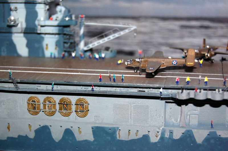

Desweiteren habe ich mich der B-25 Bomber angenommen. Insgesamt habe ich zwölf Stück gebaut ( eigentlich müßten es ja sechzehn sein, aber deshalb noch mal 'ne Packung mit zehn Stück kaufen sehe ich nicht ein), und mit Farbe "beglückt". Ob ich die Kanzeln noch mit Streben versehe weiß ich noch nicht, da so eine Kanzel nur ca. 2mm lang ist, und man da ne Menge versauen kann. Jetzt fehlen nur noch die Decals.
Gleich ein kleiner Hinweis für diejenigen, die auch den Doolittle Raid bauen wollen.
Die mitgelieferten Kennungen der Flugzeuge stimmen größtenteils nicht! Wer also als "Nietenzähler" alles korrekt haben will, wird nicht umhin kommen, die Nummern selber herzustellen!

Bevor ich mit dem Baubericht fortfahre, noch eine kleine Anmerkung zu den Fliegern. Einige werden sich vielleicht fragen, ob die Flugzeugkanzeln doch noch Streben bekommen. Das folgende Bild verdeutlicht wohl am Besten, wie eng das werden kann.
Selbst mit einem 0,1 er Fineliner dürfte es problematisch werden, da so eine Strebe maximal Haaresbreite haben dürfte. Und ob ich das gebacken kriege, halte ich doch eher für unwahrscheinlich. Ich werde es mal an einem Probestück versuchen. Wenn's was wird, wage ich's, wenn nicht, bleibt's so.

Wie unschwer zu erkennen ist, hat das Flugdeck auch schon Farbe abbekommen. Grundfarbe ist Mahagoni. Darüber erfolgte ein eher genebelter Auftrag mit Deckblue, gefolgt von einem Washing mit unterschiedlichen Braun und Schwarztönen.

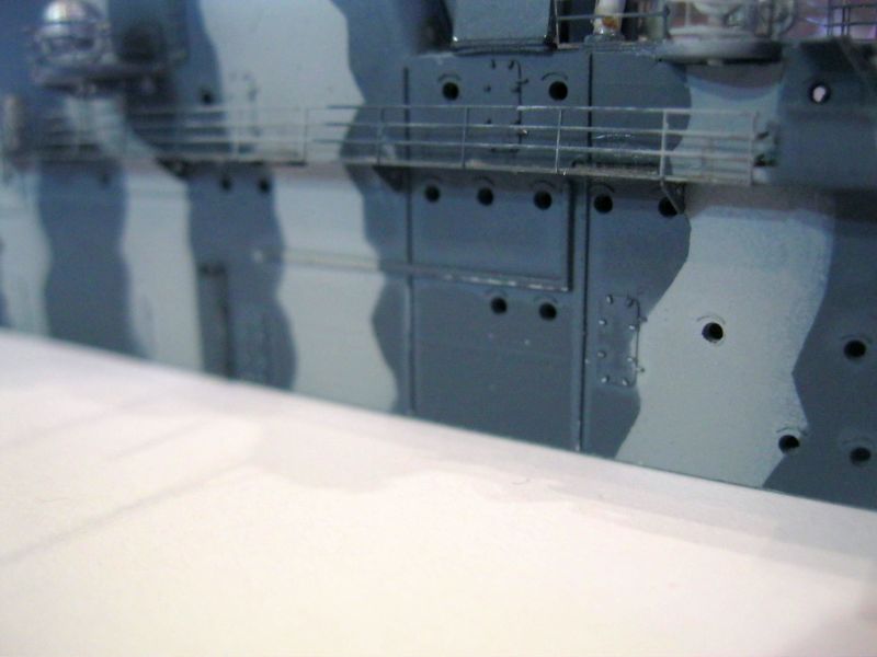

Update Rumpf
Und wieder haben ein paar Teile ihren Weg ans Modell gefunden. Los geht's mit den Ankerketten. Zuerst habe ich die angedeuteten Plastikketten weggeschliffen. Eduard hat zwar Ketten als PE im Ätzteilbogen angeboten, die können jedoch überhaupt nicht überzeugen, da sie einfach nur flach sind. Ich hätte ja gerne Ketten mit Mittelsteg verwendet, aber die sind leider sündhaft teuer in diesem Maßstab. Also muß eine einfache Kette herhalten. Da dieser Bereich später eh vom Flugdeck überspannt wird, fällt es aber nicht sonderlich auf. Zusätzlich wurde noch die Durchführung zu den Ankerklüsen mit einem Ätzteil abgedeckt.
Desweiteren habe ich die ersten Relings, Aufgänge und Gangways angebracht. Bei den Relings die mit den Gangways verbunden sind muß man höllisch aufpassen, da sie sich maximal zweimal biegen lassen, bevor sie abbrechen!
Das liegt aber meiner Meinung nach am verwendeten Neusilber, welches eben doch "spröder" ist als Messing.
