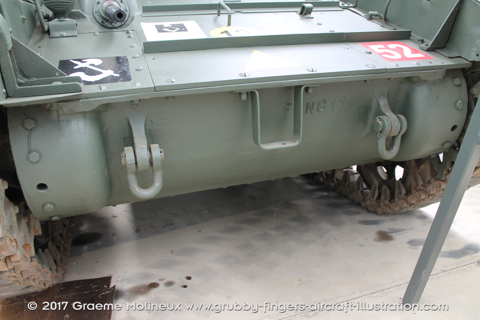

Frage ; soll es rein um den Spaß am Bau gehen (dann jetzt nicht weiter lesen) oder interessieren dich Fallstricke am ACADEMY M3 Stuart ?
1.
Academys Bausätze sind M3, keine M3A1 Stuart. Also im Inneren den Turmkorb unter dem Turm einfach komplett weg lassen. Den gab es erst beim M3A1.
2.
Laufwerk. Die Einzelgliederketten sind wirklich gut, finde ich besser als die von AFV Club.
Auch die optionalen Gummiketten von ACADEMY sind gut gemacht.
Aber die Laufrollenwagen (bogies) sind nicht das Gelbe vom Ei und teilweise falsch wiedergegeben. Hier empfiehlt sich sehr das AFV Club 35056 "U.S. Light Tank M3/M5/M8 Stuart VVSS Suspension Set"
https://www.scalemates.com/kits/afv-club-af35056-m3-m5-m8-stuart-vvss-suspensions--216532
3.
Bugplatte Unterwanne, die hat ACADEMY völlig vermurkst. Glücklicherweise liegt eine korrekte dem AFV Club 35056 Set bei. Allerdings ist die Bugplatte bei ACADEMY angegossen und muss zum Ersetzen weg geschnitten werden. Das macht man idealerweise indem man die Oberwanne aufsetzt, mit einem Gummi fixiert und so markiert, wo für die neue AFV Club Bugplatte geschnitten werden muss.
Bild 1
Bild 2
Bild 3
4.
Seitliche Kettenüberhänge. Beim Original sind die vorderen & hinteren Kettenbleche unter den Kettenüberhänge angesetzt. So dass man an den Kettenüberhängen unten unter der Nietenreihe einen Absatz zwischen den Kettenblechen hat. Bei ACADEMY geht alles nahtlos von den Kettenblechen zu den Kettenüberhängen über, da ist keine Stufe.
Die Stufe ist aber leicht eingefeilt.
Bild 4
Bild 5
5.
Ist nur für die Darstellung von frühen Fahrzeugen noch ohne die Stauboxen auf den hinteren Kettenblechen relevant (etwa in Nordafrika oder Asien). Hier hat ACADEMY die Nieten im Seitenpanzer vergessen. Da der Bausatz aber ein späteres Baulos darstellt, ist das unerheblich. Die Stauboxen verdecken die fehlenden Nieten komplett, so dass man das nicht sieht.
