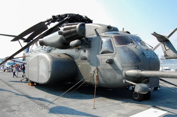

Hätte dieses Thema nicht auftreten können als ich noch bei den Heeresfliegern war. Da standen CH-53 mit angelegten Rotorblättern im Hangar. Aber vor 20 Jahren denkt man noch nicht an so was.  :bonk:
Für Fragen zu Maßen wäre das Hubschrauber Museum Bückeburg eine Adresse : https://www.hubschraubermuseum.de/index.php/de/
Die Leute dort sind allesamt ehrenamtliche Enthusiasten bzw. ehemalige oder noch aktive Bundeswehrangehörige. Das Museum steht (zumindest damals zu meiner Zeit) in engem Kontakt mit dem Flugplatz der Heeresfliegerwaffenschule Bückeburg. Ich könnte mir vorstellen, dass man dort die Maße der Streben erfahren kann. Kontakt :
Das Hubschraubermuseum Bückeburg
Sablé-Platz 6
31675 Bückeburg
+49 (0) 57 22 / 55 33
info@hubschrauber­museum.de
Schau auch mal in diesen Walkaround einer CH-53G mit 'folded blade' : https://b-domke.de/AviationImages/Stallion.html#CH-53G
Die Halterungen sind die gleichen bei allen Baureihen, auch der Super Stallion".
Die letzten Bilder unten in der Walkaround-Übersicht zeigen den Klappmechanismus des Hecks und die Streben der Abspannung. Wie man sehen kann, gibt es Montage-Punkte an Zelle und Rotoren für die Haltestreben.
Es gibt bei allen CH-53 an der Zelle auch Ösen für die Verzurrung. Findet man an einer CH-53G ebenso wie an der CH-53K.
Bildquelle : st2.depositphotos.com

kurz noch mal zur CH.
Wenn die Maschiene kurz abgestellt wird, wird nur die Rotor bremse eingelegt.
Wenn sie z.b. über nacht abgestellt wird und das zu erwartende Wetter läßt es zu (Windgeschwindigkeiten) kommen zusätzlich zur Bremse noch Blattverankerungsseile an die Blätter die dann zur Zelle hin abgespannt werden.
Werden größer Geschwindigkeiten erwartet wir das Blattfaltgestänge eingerüstet. Wie auf einem der vohrigen Bildern ersichtlich. Und diese Gestänge werden an Speziellen nuten an den Blättern und der Zelle befestigt.
Und zusätzlich muss dieses Gestänge auf die Betreffende Maschiene angepasst werden da es sonst fast nicht möglich ist das Gestänge einzubauen.
Wenn das gestänge verbaut ist werden die Blätter etwa 10cm höher gedrückt wie ohne.
Desweitern gibt es meines wissen keine Blattklamern für die CH da diesen aufgrund der größe der Blätter doch recht masiv und schwer ausfallen würden.
