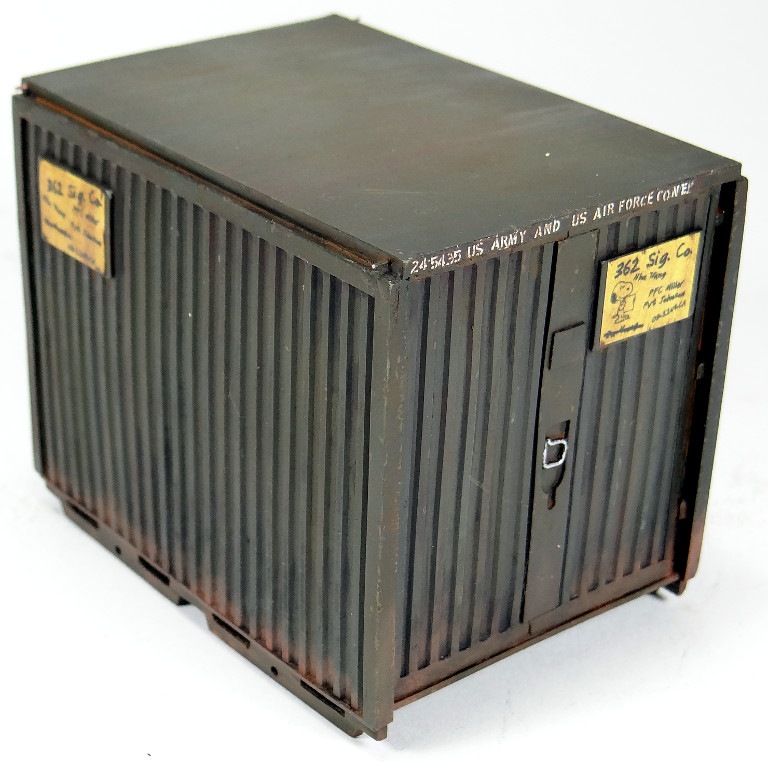

Von Mec Models gab es den Container mal. Leider gibt es hier 2 Probleme
1. Mec Models gibt es laut meinen Infos nicht mehr
2. Die Wände des Containers haben sich bei meinem Bausatz nach der Montage/Lackierung verzogen, weshalb der Container nun eine gewisse Ähnlichkeit mit einem Ballon hat.
Hier mal ein Bild aus der Bauphase

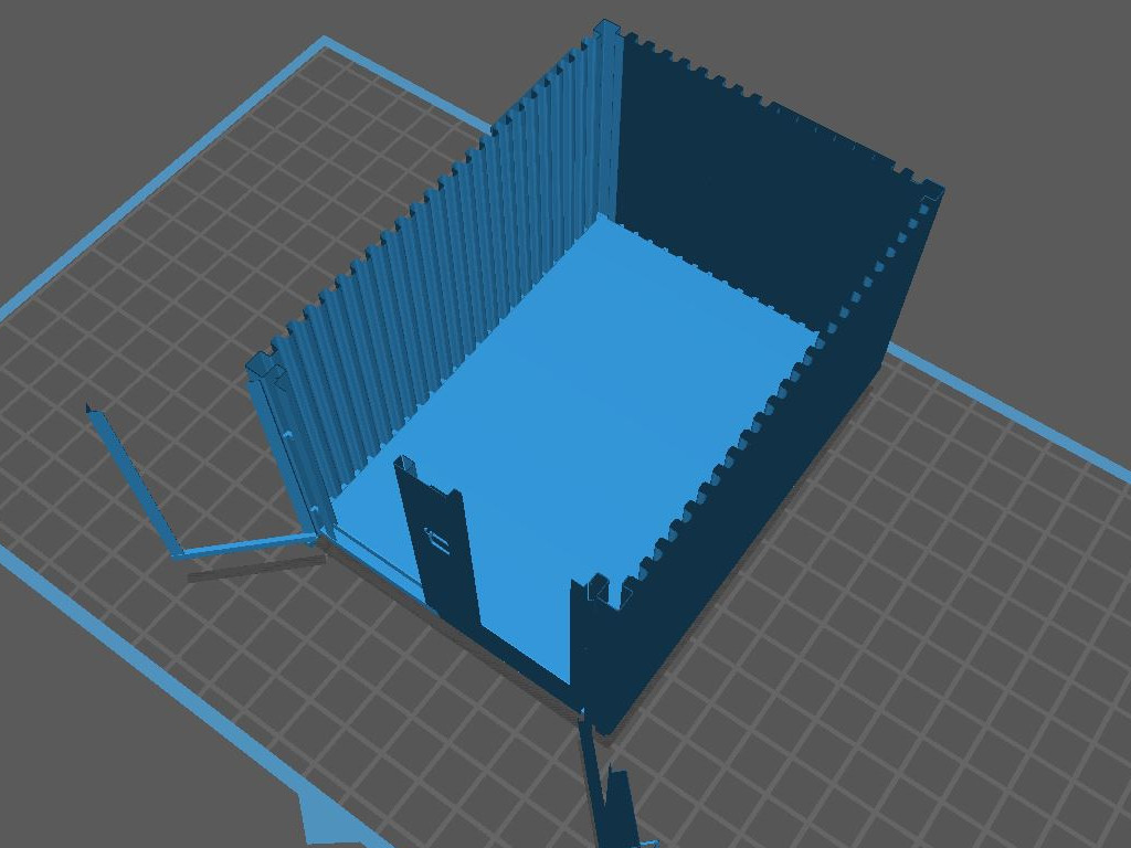

Ich hab hier https://3dwarehouse.sketchup.com/model/u480e6f68-ec0b-4de7-b25a-a0d508323a68/US-Army-ConEx-box-the-Vietnam-war-original-container-fully-modelled-Sand?hl=de ein 3D Modell gefunden, dass ich mit Blender in ein STL File konvertieren konnte.
Leider gibt es auch hier Probleme:
1. Die Materialstärke der Wände ist zu dünn um sie zu drucken

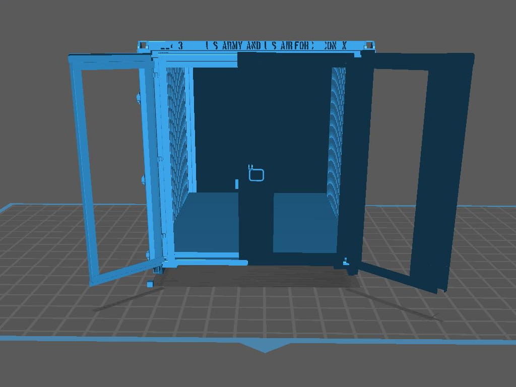

2. Bei den vorderen Türen fehlt im STL File das Wellblech
3. Es gibt "lose" Elemente beim Modell
Leider sind meine Kenntnis im 3D Bereich nicht gut genug um das zu fixen. Ich hab auch schon mit dem Designer Kontakt aufgenommen, aber leider kann er mir da auch nicht helfen.

Hallo Dirk,
also die Datei hat böse Fehler. Wenn ich ChituBox Pro Repair drüberlaufen lasse sagt die auch "Auf Wiedersehen"
Auch lässt sie sich offen oder geschlossen darstellen. Deshalb die losen Teile.
Aber so ist das Ding unbrauchbar. Viel zu dünne Wände. Eine Reparatur ist hier unter 3-4 Stunden nicht getan.
Da kann man auch gleich komplett neu aufbauen.

das hat mir ja jetzt keine Ruhe gelassen. Also bin ich da nochmal rein. Ich habe es repariert bekommen, was die Hülle angeht.
Aber zum drucken sind die Wände zu dünn. Da habe ich bis jetzt noch keine Lösung für.
Ich hab es schon runterskaliert auf 1/35.

@Rafael: Das Problem ist da, dass die Wand zu dünn ist um die zu drucken. Du brauchst eine Mindestdicke/Materialstärke damit es überhaupt druckbar ist. Aber was man vielleicht machen könnte wäre neue Körper innen an die Wand konstruieren die dann dicker sind und in die zu dünne Wand übergehen. Da müsste ich mal rausfinden ob man sowas machen könnte.

Hatte ein ähnliches Problrm mit einem Container. Du kannst konstruktiv die Wände aufdicken. Nimmt aber unendlich viel Zeit in Anspruch, da es ja wie Trapezblech ausgebildet ist. Will heißen du musst in jede Tiefe und an jede Höhe ran und Körper dazumodellieren. Da es sich um eine STL handelt und somit nicht um einen Volumenkörper ist ein „einfaches“ Aufdicken der Wände so also nicht möglich.
