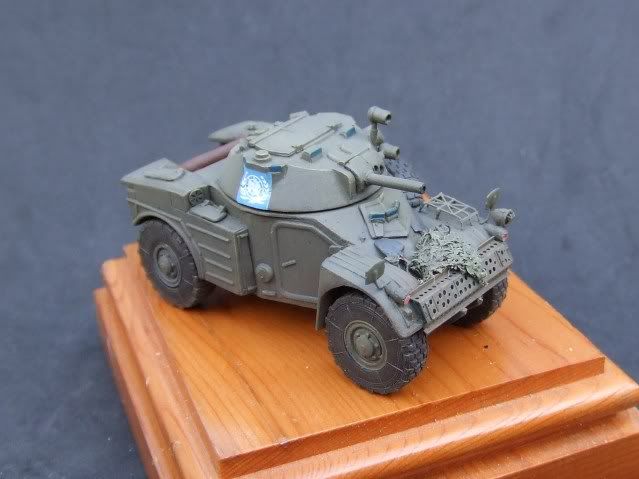

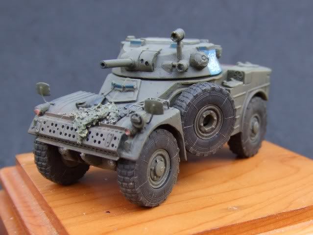

Beitrag von: Joefi am 13. August 2009, 18:18
So,
fast fertig. Das Reserverad hängt. Das Sandblech ist angebracht und ein Tarnnetz aus Gaze + Gewürzen ist angebracht.
Das Modell verabschiedet sich aus dem Bauberichtsdingensbums und wird dann, wenn das Typenschild da ist und noch ein paar Kleinigkeiten wie Helm, Karte, MGs und Figur ergänzt worden sind, in der Galerie auftauchen.
