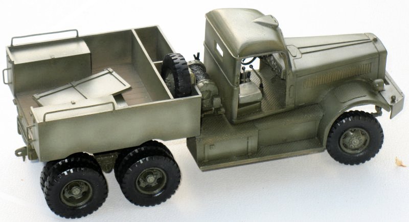

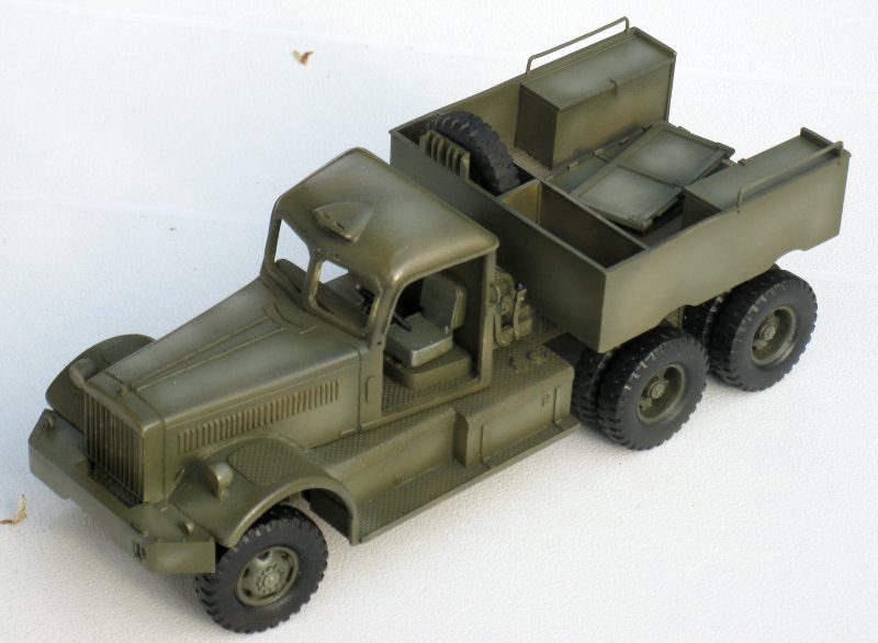

Beitrag von: PetrOs am 18. April 2009, 18:25

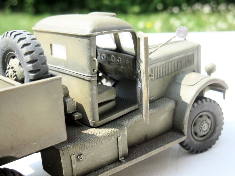

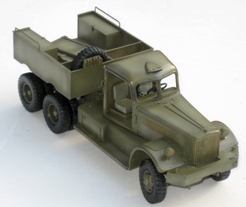

Also, der bau des Diamond T 980 geht recht zuegig voran. In meiner Urlaubswoche habe ich es parallel zum L6 panzer gebaut. So sieht der Teil derzeit aus:
Die Teile passen gut zusammen, gabs aber ein paar problemchen:
1) Die vorderen Kotfluegel waren zu kurz - die sollten hinten bis zum trittbrett ausreichen. War kein Problem es aus dem plastikblatt nachzubauen.
2) Der Abstand zwischen der kabine und pritsche war zu kurz! die winde passte da gar nicht rein! Daher habe ich da eine "radikalloesung" gemacht, und den rahmen einfach um 5 mm verlaengert, direkt hinter den Tanks. War eine komplizierte sache, da die festigkeit des rahmens wichtig war! Dafuer wurden 2 5cm langen 1mm dicken stahlstaebe pro seite ins rahmen reingeklebt, und ein evergreen profil dazwischen. Dann nachgravieren.

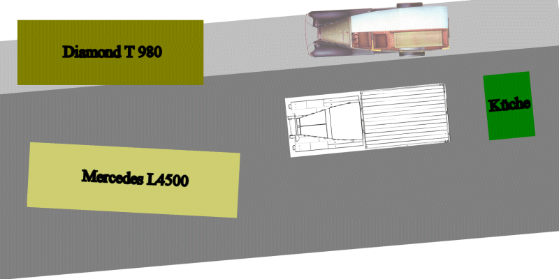

Die Basis wird 60x30 cm sein, mit einem Stueck Reichsautobahn, um genauer zu sein, Elbing-Koenigsberg, in 1945. Da gibt es viele Photos da die Autobahn sich immer noch im originalzustand befindet, bis auf die stark verrosteten polnischen wegweiser, die 45-46 aufgestellt wurden.
So sieht der Plan aus:
Die Situation: Russen in 1945, nahe Koenigsberg. Nachschub fuer die Berliner Offensive muss schnell an die Front.
Gaz-55 wird eine Panne haben, ob Motor oder platten Reifen weiss ich noch nicht genau, die Reparaturmannshaft auf einer Diamond T 980 wird da bei der Reparatur helfen. Einige Nachschub-LKWs rollen vorbei, eine Mercedes L4500 von Zvezda ueberholt grad eine langsame Zis-5 (Ebenso Zvezda), die eine deutsche Feldkueche (Academy, umgeruestet auf Gummireifen) zieht.

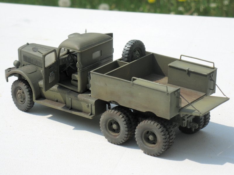

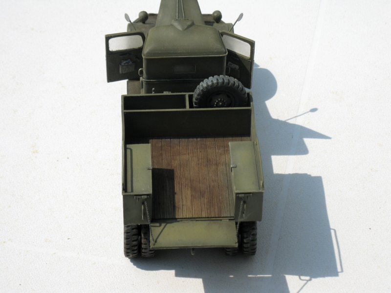

Beitrag von: PetrOs am 02. Mai 2009, 14:48
Also, die Diamond T980 ist soweit fertig. Spaeter, bei der Integrationsphase des Dios wird sie noch eine Beladung bekommen, die fuer einen Pannenhilfefahrzeug passt (Benzinfass, ein Paar Jerrycans, Werkzeuge, Ersatzreifen...).
Ab jetzt konzentriere ich mich auf dem GAZ-55.
Uber jeden kommentar wuerde ich mich freuen!

Moin..........,
ah, jetzt aber. Gefällt mir sehr gut. Ich würde ihn im Verlauf aber noch ein wenig "benutzter" aussehen lassen. Sonst gefällt er wie gesagt sehr gut. Ich freue mich jetzt schon auf´s nächste update.

Beitrag von: am 02. Mai 2009, 21:24
Freuen ? Über jeden Kommentar ? Jeden ?????    :teufel
Also:  die Scheiben finde ich viel zu sehr verstaubt !
Da hat der Fahrer mal gefälligst mit dem Lappen rüber zu wischen !!!    :22:
Die Holzladefläche finde ich prima !
Was sind das für Ketten an der Heckklappe ?  Die sind schön.

Beitrag von: PetrOs am 02. Mai 2009, 22:51
Also, danke!
Die Scheiben ... die hab ich von meinem Ford Scorpio abgeschaut ;) Sind noch matter ;)
Es kommt noch wohl ein kleines bisschen Schlamm an die Reifen, obwohl auf der Autobahn es echt wenig sein wird.
Die Ketten an der Heckklappe sind ultraduenne Messingketten von RaiRo, habe mehrere Packungen davon in Oberschleissheim gekauft. Die Hacken/Osen sind aus 0.2mm stahldraht.

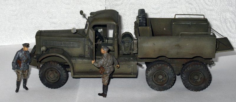

Beitrag von: PetrOs am 12. Mai 2009, 13:43
Also, ein kleines update
In den letzten Wochen war's viel Stress hier, und daher konnte ich nur sporadisch was tun. Da figurenbemalung in optimalfall ueber mehrere tage verteilt sein sollte, habe ich 2 der figuren erstellt.
Der offizier ist mehr oder weniger OOB gebautes panzerkommandent von Alpine. Nur das rechte Arm wurde etwas umpositioniert, und die aktentasche durch eine andere ersetzt (da die alte nimmer reinpassen wollte wegen des arms).
Der Fahrer wurde deutlich intensiver umgebaut. Als Basis diente mir der Tank Rider Standing von Jaguar. Das rechte Arm wurde komplett ersetzt (grabbelkiste+spachtel). Da die fahrer in den nachschub und reparatureinheiten meistens die aelteren maenner waren, habe ich ein Kopf von Tank reingebracht, mit einer Muetze, die man haeufig bei den russischen Fabrikarbeitern sieht. Auch ein Schnurrbart ist vorhanden.
