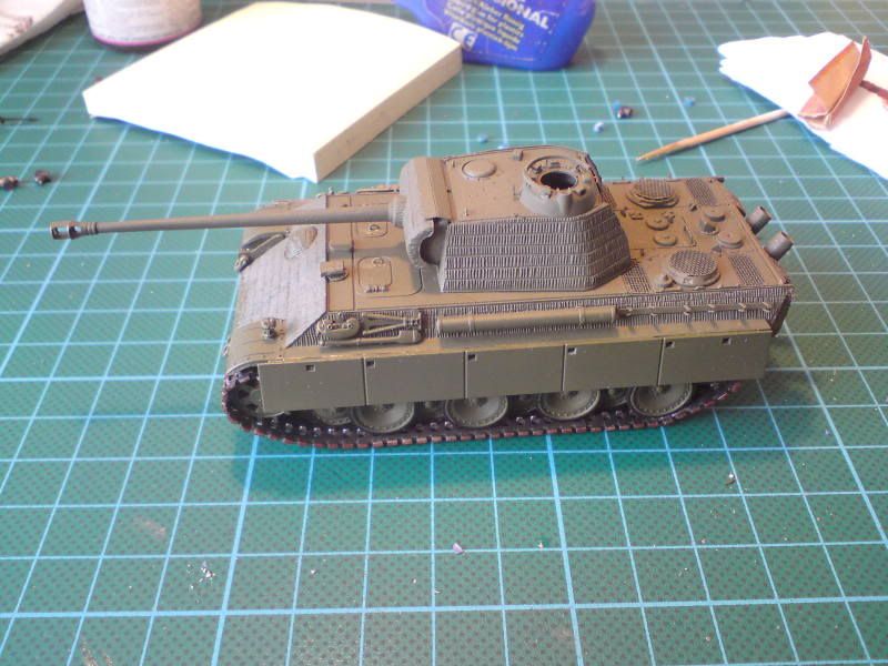

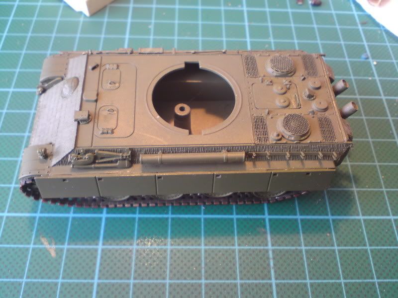

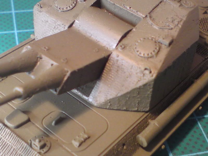

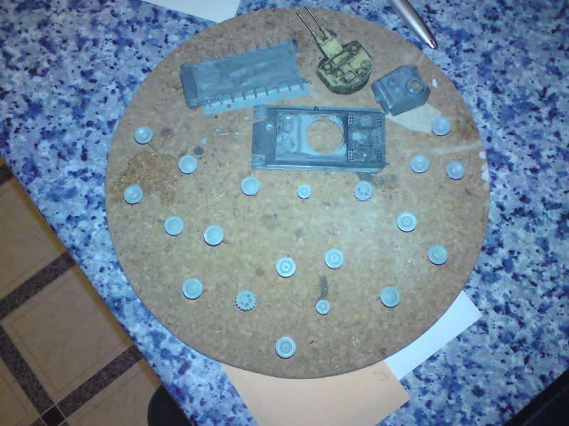

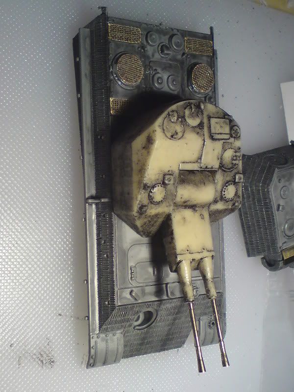

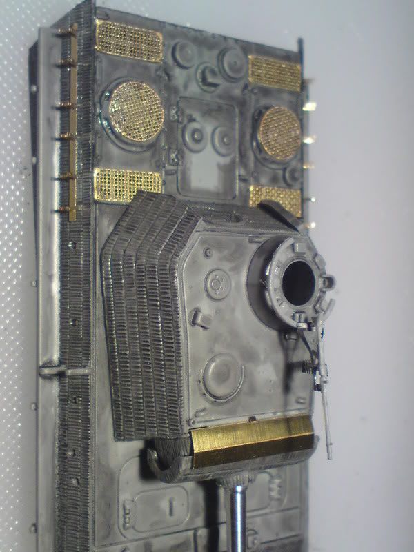

Zur Zeit muß der PANTHER Ausf "G" von DRAGON dran glauben. Ich habe dem kleinen 2 Türme zur Verfügung gestellt. Einmal kann er wahlweise seinen normalen Einsatzturm nehmen oder den FLAK-Turm "COELIAN". Dem normalen Turm habe ich ein schickes Alu-Rohr spendiert und noch ein paar übrig gebliebene Ätzteile vom ESCI-Panther. Die Ätzteile aus dem Bausatz kommen natürlich auch zum Einsatz. Ich bin am überlegen, ob ich zu dem Flieger-MG noch ein IR-Gerät montiere. Und ob es das überhaupt gab! Beides gleichzeitig am Turm! Also MG und IR-Gerät zusammen!
Aber nun erst einmal zu den Fotos die den aktuellen Bauzustand zeigen
Teile.....
Ich habe alle Teile mit einer stark verdünnten Ölfarbe bestrichen

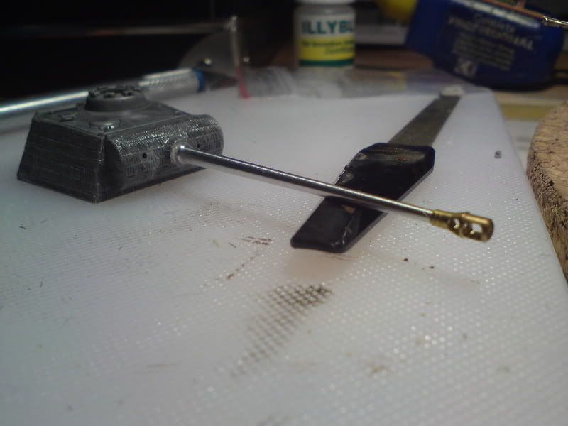

der normale Turm und das Alurohr
hier die Oberwanne mit den 2 Türmen, die ich wahlweise aufsetzen kann, der normale turm wurde schon lackierfertig montiert
mit dem COELIAN

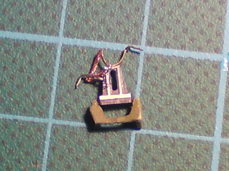

hier das Turm-MG mit dem Behelfsvisier darunter
ich weiß, daß die Turm-MG eigentlich keine Munition mit Gurt sondern in der Trommel hatten aber der kleine Gurt hatte es mir angetan

Beitrag von: Katjuscha am 10. März 2009, 11:06

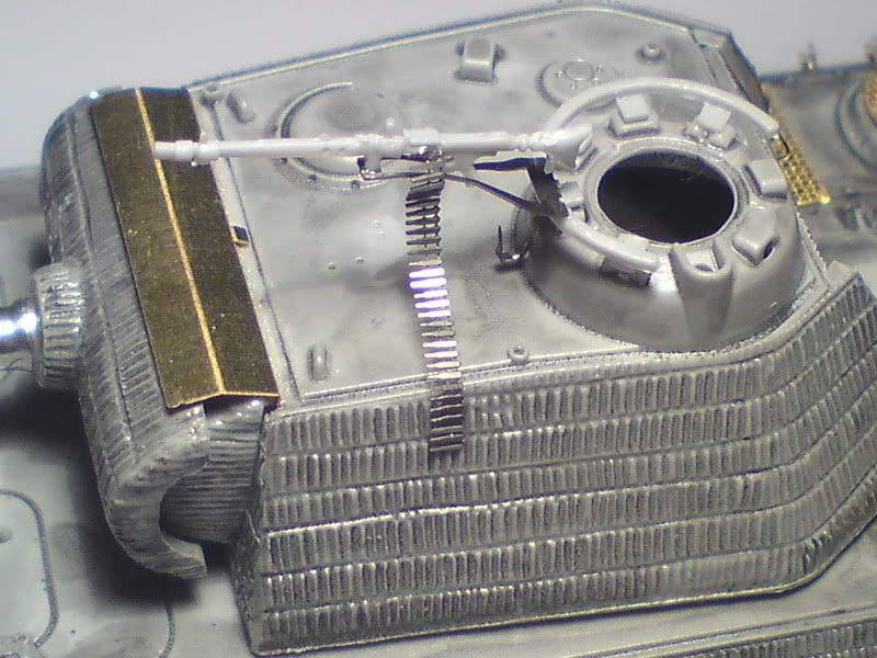

Na das sieht doch mal nach einem interessanten Projekt aus
Baulich scheint alles bisher in Ordnung zu sein, ich würde dir aber empfehlen, noch ein paar Drähte zu ergänzen
Die Einstiegsluken sind nur angegossen, oberhalb der Munitionsluke und auf der Motorraumabdeckung fehlen sie gänzlich
Die Hebeösen auf dem Turmdach könnten ebenfalls ersetzt werden, da sie doch etwas klobig wirken (muss aber nich unbedingt sein)
Schön finde ich auch, dass du die Ätzteile verwendet hast
Leider sind die FlaMG-Halterung und der Muitionsgurt nicht komplett platt, sondern müssten ründlich sein
Vl. kannst du noch diese mit ein wenig Spachtelmasse aufmodellieren oder durch Draht / Gussast ersetzen?
Wie du ja schon sagtest waren MG-Trommeln üblich, es kann aber auch eine Muitionskiste in einer Halterung neben dem MG angebracht werden
Somit wäre eine Gurtzuführung möglich
Zur Infrarotanlage kann ich dir wenig sagen, damit kenn ich mich kaum aus
Ich weiß aber, wo du etwas darüber finden kannst, schau mal bei deinen PMs
Bin schon auf das Ergebnis gespannt, bei mir steht ja auch noch ein Panther in der Endfertigung ...
Grüße Philip :1:

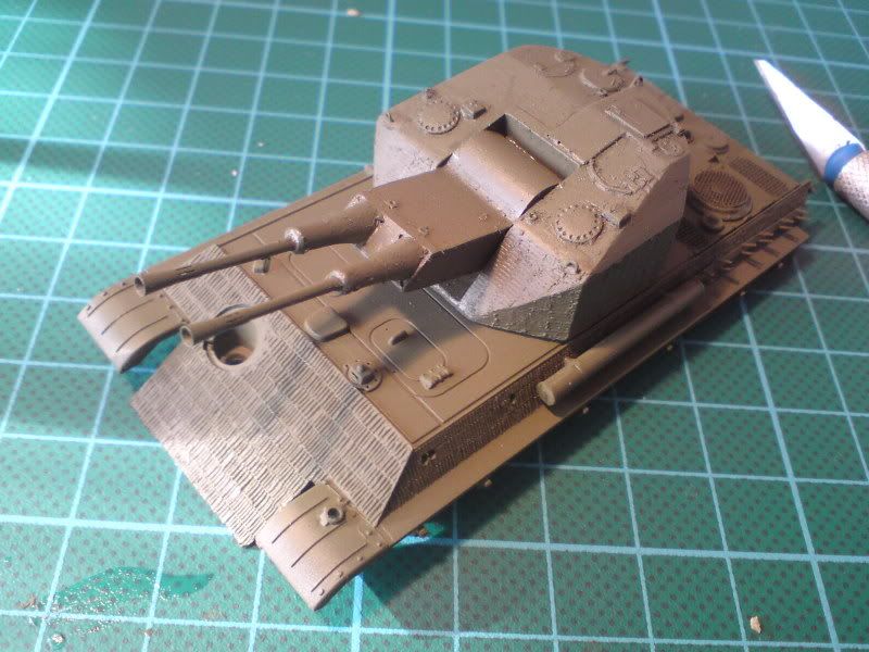

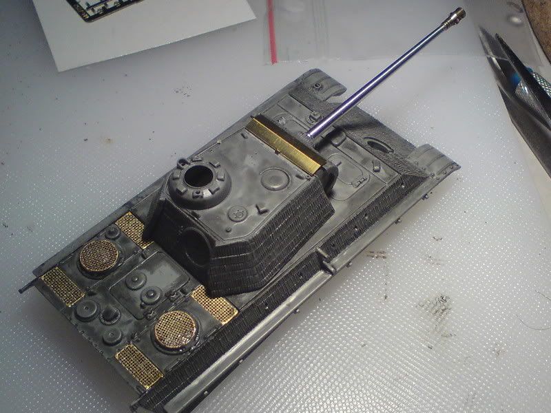

Lange hat es gedauert aber ich sitze wieder an meinem PANTHER "G" früh. Mittlerweile bin ich Besitzer eines Airbrush-Systems  :18:  und es wird langsam.
Tja, der PANTHER von Dragon hat so einige Tücken die man so nicht vorher sehen kann. Deshalb schreiben wir ja die Bauberichte  :D
 Als erstes fliegt bei mir die Vinylkette aus dem Bausatz.Eine Segmentkette muß her und im 72er Maßstab gibt es nicht viele gute. Ich habe den Bausatz des PANTHER von Revell geplündert und mir da die Kettensegmente "geliehen" ...   :D

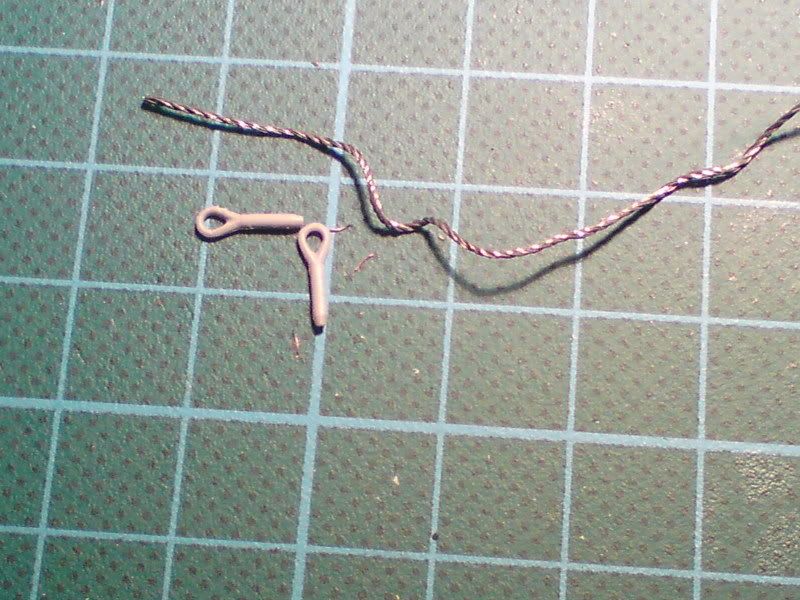

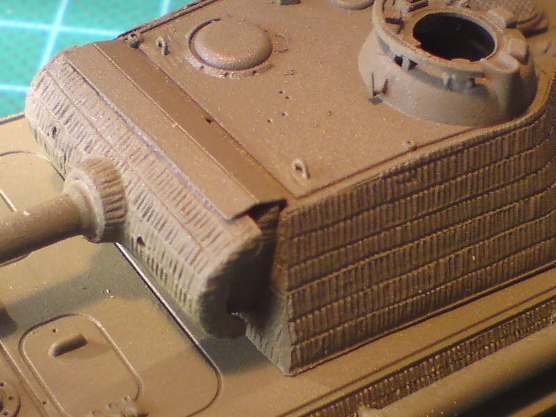

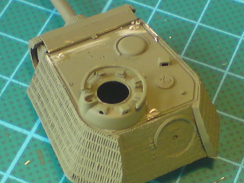

Die angegossenen Hebeösen habe ich entfernt und durch Draht ersetzt. Das habe ich bei beiden Türmen gemacht.
Mittlerweile wurden die die auch die Halterungen an den Luken durch Draht ersetzt.

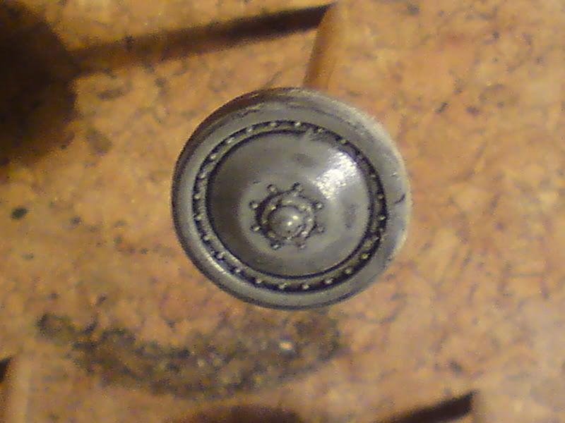

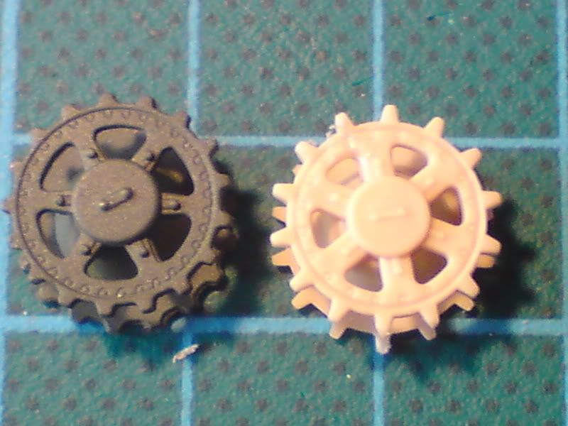

Die erste ungeplante Überraschung ist bei dem Laufwerk: Hier sollte man aufpassen in welcher Reihenfolge man die Laufrollen montiert! Auf keinen Fall zuerst die Zahnräder vorn. Da hintere Leitrad zum Schluß. Leider hat es Dragon verpaßt da in der Anleitung etwas zu erläutern!
Die Zahnräder von Dragon habe ich ausgetauscht. Als ich die Einzelkettenglieder montieren wollte, stellte ich fest daß die Zähne zu dick sind! Ich habe sie durch die von Revell getauscht.
Hier aber erst einmal die Bilder:
Die verschiedenen Antriebsräder, links Dragon - rechts Revell
deutlich die verschiedenen Zähne zu erkennen

die Türme mit den Hebeösen aus Draht
der COELIAN
der normale Kampfturm
die Türme zur Probe aufgesetzt

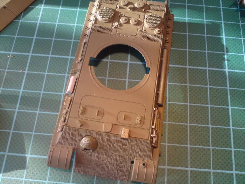

hier die Oberwanne
Mal sehen wie weit ich heute noch komme. Auf jeden Fall kommen noch weitere Bilder die den Bauzustand zeigen!
Ich mache mir jetzt schon Gedanken über dir Tarnbamalung da die Grundfarbe olivgrün ist  :D
Hat jemand einen Vorschlag?

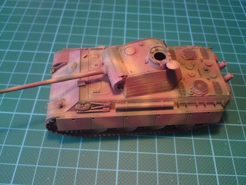

Und weiter geht der Bau!!!!!!

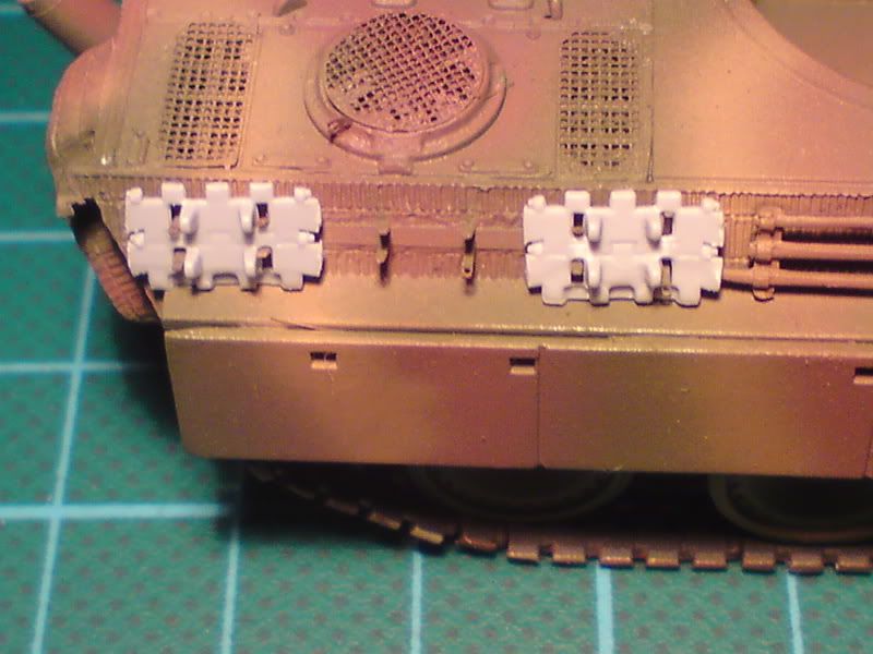

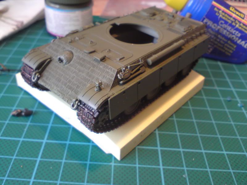

Nachdem ich das Treibrad von Revell verwendet habe kam das nächste Problem! Die Kette! Wer den Panther von DRAGON bauen möchte sollte folgendes Beachten:
Die Schäkel nicht wie in der Bauanleitung montieren! Erst nachdem die Kette drauf ist! Die Schäkel behindern das Aufziehen der Vinylkette oder, wie bei mir, das anbringen der Einzelsegmente!
Desweiteren hatte ich das Problem mit dem Treibrad und dem kleben der Segmente! Ich habe die Einzelkettenglieder erst auf das Triebrad zur Hälfte geklebt und dann erst das Rad an das Laufwerk montiert. Klingt umständlich aber bei mir ging es nicht anders! Die Kette habe ich dann so ziemlich problemlos drauf bekommen! Die Revell Kette ist für meinen MAßstab super detailliert und paßgenau!

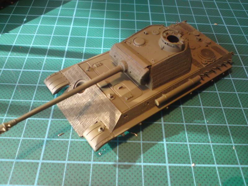

Nachdem ich die Oberwanne aufgesetzt habe, kam vorn ein kleiner aber sichtbarer Spalt zum Vorschein! Ein klein wenig Spachtelmasse mit einem Zahnstocher aufgedrückt und mit einem Skalpell die Struktur des Zimmerit eingeritzt! Das Heck hatte auch ein bißchen zuviel Spaltmaß, da habe ich etwas gefüllert.
Hier mal die Fotos des Baufortschrittes:
Das Fahrwerk mit Kette und Oberwanne
ganz unten an der Bugplatte der letzte Zimmeritstreifen ist die Spachtelmasse
die Türme sitzen auch hier wieder Probe

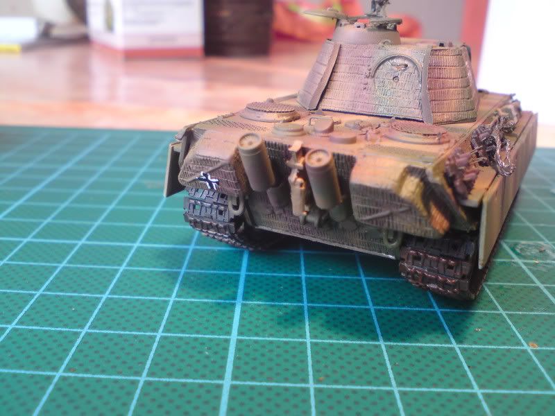

Mittlerweile habe ich die Seitenschürzen und den Auspuff angebracht. Zum Auspuff sei folgendes zu erwähnen:
Es gibt 3 verschiedene Arten die verwendet werden können!
Ich habe mich für den Flammenvernichter entschieden obwohl er erst bei den späten Ausführungen verwendet worden ist. Aber wer sagt, daß eine frühe Ausführung nicht bei der Reparatur und/oder Überholung damit ausgerüstet wurde?

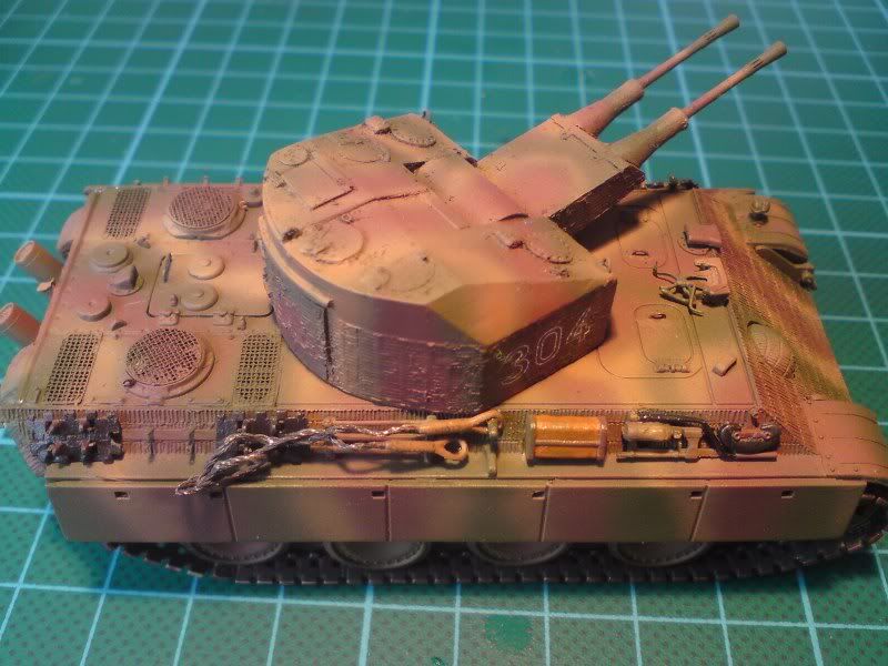

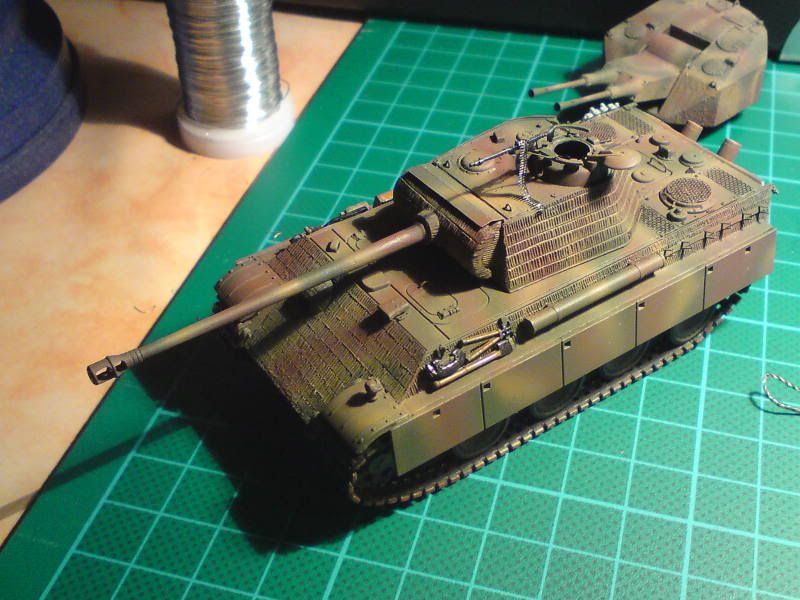

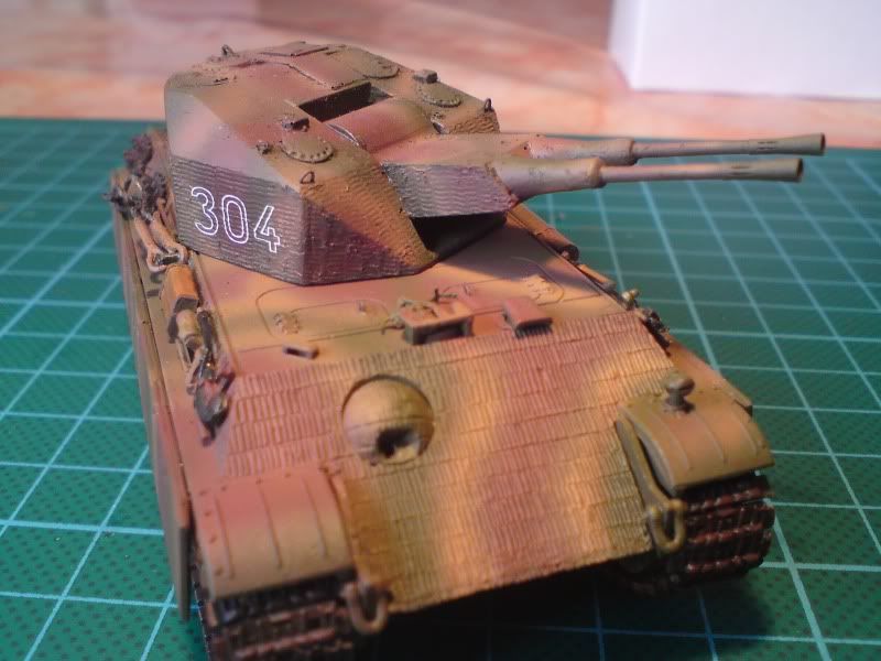

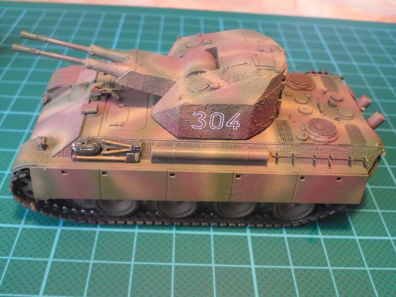

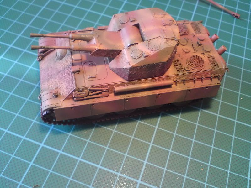

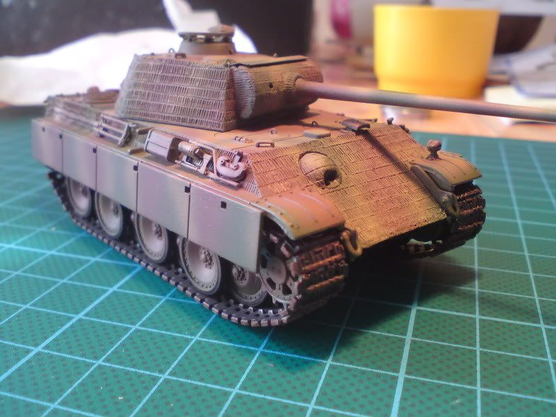

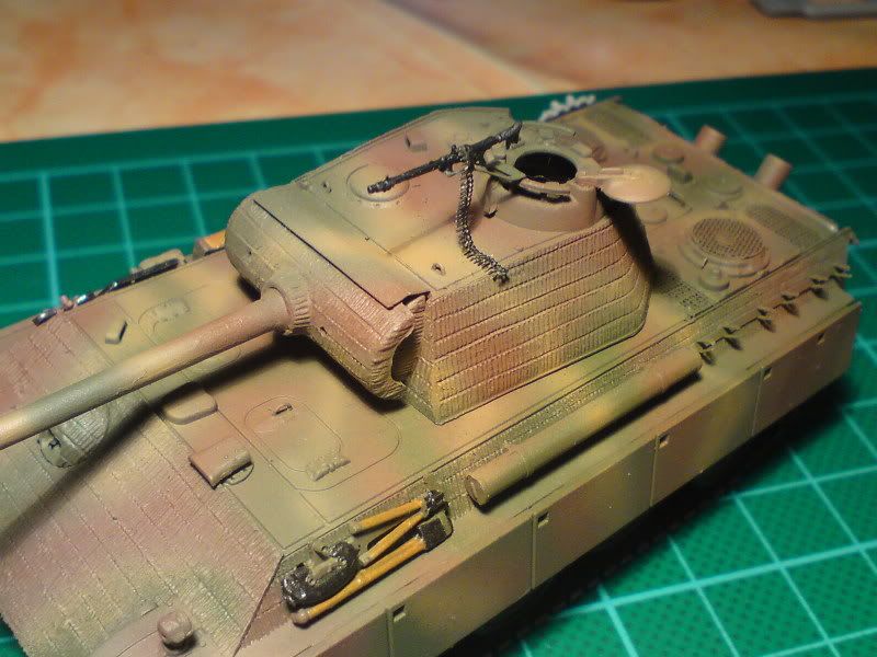

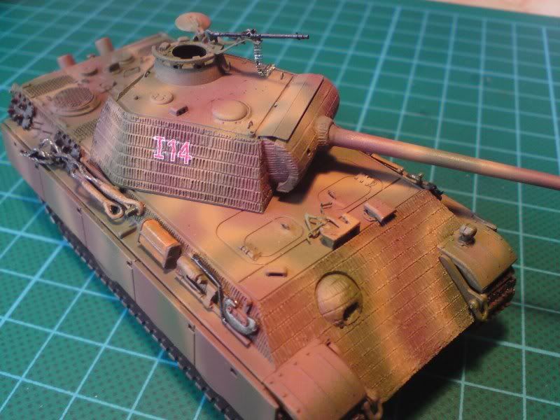

Zum Schluß das leidige Thema Tarnung !
Ich habe meine Airbrush erst seit 4 Wochen und dies sollte das erste Modell mit einer Tarnung mittels Airbrush sein. Ich gebe zu, ich hatte Hosenflattern  :D  wollte ich das Modell doch nicht versauen! Nach mehreren Versuchen auf Papier habe ich mich für folgende Tarnung entschieden:
Ich bin irgendwie doch zufrieden, hab ich das Schema doch freihändig aufgebracht  :18:
Das Modell wird noch gealtert und die Kleinteile kommen auch noch dran!
So, für Kritik bin ich zugänglich und das ist auch gut so! Noch kann ich ja etwas ändern ;-)

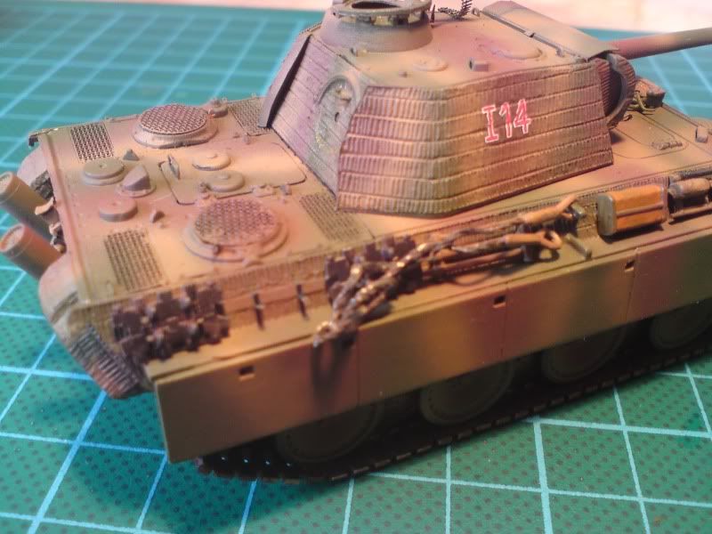

Beitrag von: Denetor am 05. Mai 2009, 21:10
Einen schönen guten Abend an alle Interessierten  :1:

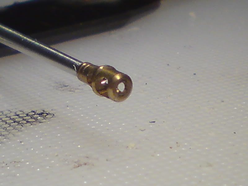

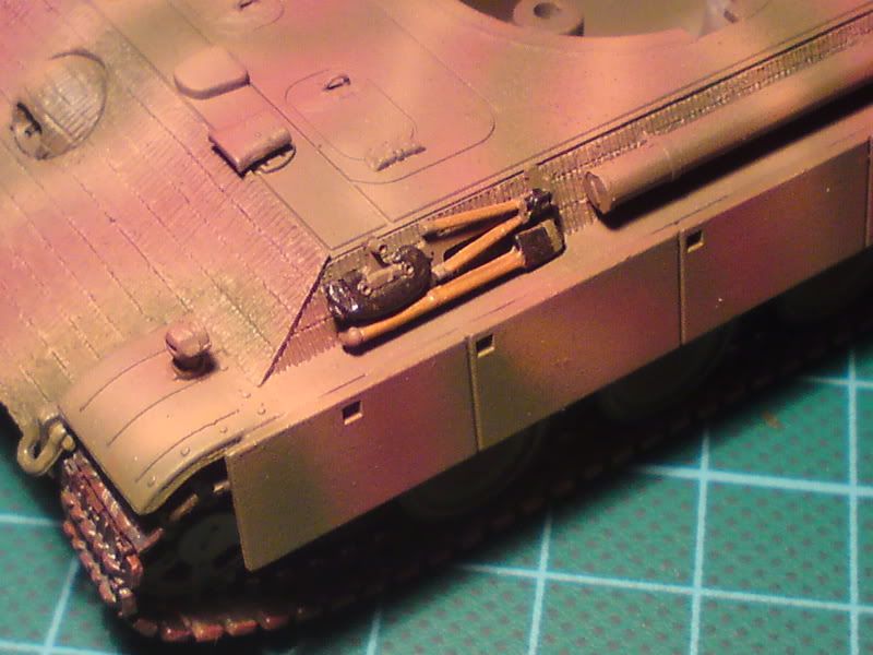

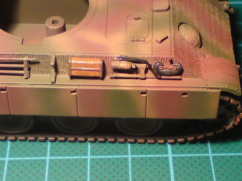

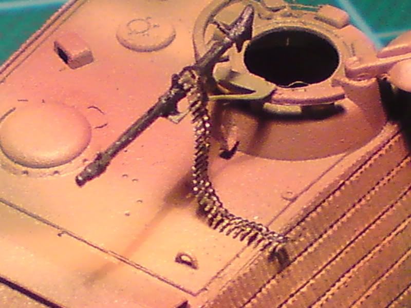

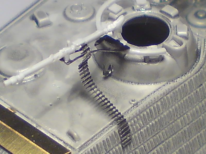

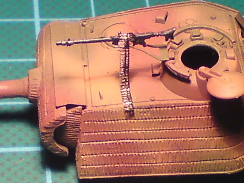

Nachdem das "Grobe" getan wurde, geht es an die Kleinteile. Diese erfordern nicht weniger Aufmerksamkeit, da sie schon so manches Modell "versaut" haben  :18:
Als erstes habe ich mich dem MG am Turm gewidmet. Die größte Fummelei war eigentlich das Bemalen des Mun-Gurtes
zur Erinnerung wie es am Turm davor aussah
und hier das Ergebnis nach der Farbkur
Das bemalen des Werkzeuges ging zügig von der Hand
Interessant wird es bei der Frage des Abschleppseils! Hier hat der Modellbauer 2 Optionen und ich muß DRAGON ein Lob aussprechen! Als 1. Option ist das Abschleppseil wie üblich am Gußrahmen fertig zum bemalen angegossen. Die 2. Option ist die wesentlich bessere: DRAGON hat zwei Seile aus Draht und die einzelnen Ösen am Gießast dazu gelegt! Das sieht doch ansprechender aus
Dann ging es an die Rohrverzurrung. Die beiden Teile von Dragon haben mir nicht so recht gefallen und ich dachte mir: scratch doch mal wieder  :D
und das ist dabei raus gekommen
Ein Kritikpunkt sind die fehlenden Ersatzkettenglieder für die Seitenhalterung! 2 Stück davon sind entschieden zu wenig! Es liegen noch 2 Ersatzkettengliederstücke ( komisches Wort ) für den Turm dabei aber das sind 4 Segmente am Stück gegossen, während an die Seite 2 Kettenglieder am Stück gegossen hingehören!
Hier die 2 einzigen Segmente nur dran gesteckt
So, mehr ist erstmal nicht passiert! Die nächsten Tage wird wieder daran gewerkelt und ich werde auch davon ein paar Bildchen hier reinstellen
Das ganze Modell im bisherigen Zustand
Ich bitte um Anregungen und kritische Stimmen  :biggrin

Hallo Thomas, das sieht doch als Erstlingswerk a la Airbrush gut aus. Und bei einiger Übung wirst Du dann ein echter Profi  :1:
Einen Tipp will ich Dir geben, damit Du solche feinen Freihandlinien hinbekommst
Vorausgesetzt, Du verwendest Revell -Humbrol- Modellmaster- Agama- Farben:
(1) Mische Farbe und Verdünnung (feiner Terpentinersatz, nicht die herstellereigenen Verdünner  !;) ) 1:1
(2) Verwende einen Arbeitsdruck von 0.3 -0.5 bar (genauso wie wenn Du durch einen Strohhalm auf Deine Haut pustest)
(3) Alle Farben immer( ! ) extrem aufrühren, da sich die Pigmentierungen schnell absetzten und die Trägerflüssigkeit klebt lange  :13:

Den Sonntagvormittag nutzend habe ich mich wieder an den PANTHER gesetzt.....so langsam geht es dem Ende zu  :)
Das Stahlseil hat mir etwas Kopfzerbrechen bereitet und ich mußte die Position mehrfach ändern. Jetzt hat es seinen Platz gefunden
Die Rohrverzurrung habe ich auch wieder ändern müssen, sie war schlicht zu groß geraten!
Ansonsten wurden die Ersatzkettenglieder und die Decals angebracht. Einige Stellen der Sandfarbenen und Olivgrünen Stellen habe ich nochmals überarbeitet! Ich werde die Decals ein paar mal mit Weichmacher von GUNZE bearbeiten. Danach kommen Gebrauchsspuren und das Washing dran!
Bisheriger Bauzustand
Für Nackenschläge oder Streicheleinheiten bin ich immer zu haben  :18:

Beitrag von: Jsobi am 11. Mai 2009, 12:00
Moin Denetor,
mir gefällt das Erstlingswerk  :gut:
Was ein wenig ausgeprägter hätte sein können, sind die sandgelben Streifen, die gehen doch ein wenig unter.
Was mir aber gar nicht gefällt ist das Abschleppseil, das ist so, wie du es angebracht hast alles andere als ein Stahlseil. Das würde ich in jedem Fall nochmals ändern.
Gruß Jan

Aber der PANTHER"G" ist fertig geworden!
Das Stahlseil sieht auf den Fotos wirklich schlimm aus und ich habe es schon geändert! Es ist sehr widerspenstig gewesen und ließ sich nicht so richtig in díe gewünschte Form bringen! Die Bilder schlummern noch in der Kamera denn ich weiß nicht so recht ob ich den fertigen PANTHER "G" hier drin lasse oder ihn bei den ´72er Fahrzeugen reinstelle!
HUHU OKE! Gib mir mal bitte nen Tip!  :26:
