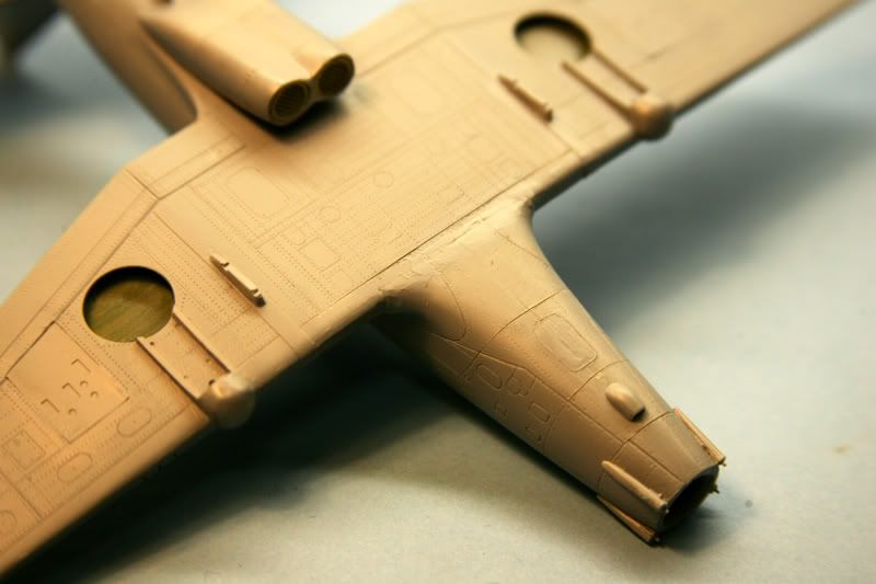

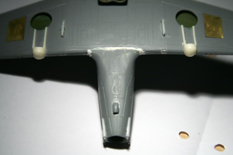

Kritikpunkte wäre zum einen Dein Problem mit Spachteln und Schleifen.
Ich habe mir über Sommer eine feine Auswahl an schleif Papier und Spachtelmassen zugelegt. Ich hoffe es wird besser, mich hat meisten die Problematik mit sauberen Spachteln zurück geworfen. Das ist mal vorschlau auf mein nextes Flugzeug so sollte es dann auch passen:
Man sieht auf den ersten Bild wie rissig war eigentlich der Spalt, nach trocken Fase werde ich dort noch mal Microfiler nachschleifen.

Hier musst du unbedingt deine Gespachteslen Stellen ordentlich verschleifen, auch bei deinem neuen Modell sieht man noch deutlich die Spachetelstellen. Die erste Lackierung ist dir gut gelungen, aber nachdem du die Lackschäden retuschiert hast, sieht man einen deutlichen Qualitätsunterschied. Verdünn die Farbe ein wenig mehr und mach lieber 2-3 Durchgänge als nur einen der dann pickelig aussieht. Die Zero z.B. hat insgesamt 7 Lackschichten drauf. Wenn du ein Postshading probierst, arbeite am besten immer von den Stössen weg zur Mitte hin, dadürch bekommst du einen sanften Übergang ;). Wenn das gemacht ist wie gewohnt mit Klarlack versiegeln, die Decals drauf und nochmals versiegeln. Jetzt hab ich die Beschädigungen aufgebracht, mit einem 10/0 Pinsel und Alu von Modellmaster. Der Lack hat eine sehr feine Pigmentierung so das man sehr feine Striche damit ziehen kann. Guck dir vorher aber Orginalbilder an um zu wissen wo die Stellen sind bei denen die Beschädigungen anbringst. Bei dir sieht das ein wenig willkürlich aus. Das gleiche gilt auch für die Abgasfahne, deren Farbe du sehr gut getroffen hast. Ich hoffe ich konnte dir ein wenig erklären wie ich das gemacht hab und wie du auch bessere Ergebnisse erzielen kannst. Nimm dir ein altes Modell und üb das mal Schritt für Schritt, ich bin immer gerne bereit dir dabei Hilfe zu geben.

Mir fielen zuerst die schief eingeklebten MG Läufe und die Einfallstellen auf der Tragflächenoberseite auf.
