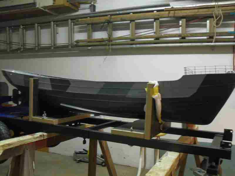

Wir haben mit dem Zusammenbauen von Rumpf und Decksaufbauten begonnen.
Hier ein paar Bilder vom Rumpf.
Ich habe im Schanzkleid die Öffnungen für die Wasserabläufe und die Ankerklüse herausgesägt und verschliffen.
Dabei ist uns ein kleiner Fehler unterlaufen. Im Rumpf waren auf jeder Seite 5 Abläufe zum raustrennen angedeutet, welche ich auch umgehend rausgetrennt habe. Beim Raussuchen, der für die Öffnungen vorgesehenen Klappen, für die Ablaufluken, stellten wir fest,das auf jeder Seite nur 4 Abläufe vorgesehen sind. Markus ist sofort drangegangen und hat aus Messing noch zwei Klappen nachgebaut. Leider habe ich vergessen, von den Weissmetallteilen und den Nachbauten aus Messing Bilder zu machen.Ich werde die aber nachreichen.
Nach dem Verschleifen und Versäubern des GFK-Rumpfes hat Markus damit begonnen die Holzleisten der Unterkonstruktion für das Deck einzubauen. Die Holzleisten mussten in ca. 15 mm Abständen eingesägt werden damit man sie an die Krümmung des Decks anpassen kann.Die Leisten wurden mit Stabilit Express an den Rumpf geklebt.
Zur Stabilisierung der Konstruktion wurden zusätzlich Kunststoffdreiecke an  den Eckverbindungen eingebaut.

Beitrag von: Mattes am 11. Juni 2015, 22:34
Nabend Zusammen,
nach langer Zeit haben wir mal wieder etwas "Vorzeigbares" fertigbekommen.
Leider waren in den zurückliegenden Wochen wichtigere Sachen zu erledigen und damit blieb halt die Werft geschlossen.Nun geht es aber mal wieder etwas voran. In der nächsten Zeit wollen wir das "Innenleben" des Bootes einbauen und den Rumpf mit Walzblei austarieren und auf die richtige "Tiefe" bringen.
Auf diesen Bildern ist der Motor, mit Welle und Schiffschraube,  sowie der Regler für das Vorpostenboot zu sehen.
Das dem Bausatz beiliegende Stevenrohr, ohne Kugellager, wurde durch eines mit Kugellagern ersetzt, der Propeller lag dem Bausatz bei.
Nun kommen wir zu dem eigentlichen Problem der letzten Wochen.
Das Ruderblatt und die dazugehörende Halterung im Bausatz sind aus Weissmetall und leider, auf Grund des weichen Materials nicht zu gebrauchen.
Ein Modellbaukollege, aus unserem Verein, wollte uns die Teile nachbauen. Leider erlitt der Kollege einige schwere Schicksalsschläge in letzter Zeit und war somit nicht in der Lage uns die benötigten Teile zu liefern.
Nun war guter Rat teuer. Aus welchem Material,was man mit den normalen Werkzeugen in einer Werkstatt bearbeiten kann könnte man die teile fertigen??
Als erstes war die Idee da,diese Teile aus Kupferblech zu fertigen,was aber an der Beschaffung des Materials in der passenden Stärk (5,0 mm) scheiterte. Dann erhielt ich von einem Arbeitskollegen ein Stück Aluminium -Riffelblech ,welches mit den Riffeln ca. 6,5 mm stark war. Die Riffeln schliff ich mit dem Dreieckschleifer ab. Das Ruderblatt lies sich noch recht gut mit der Stichsäge aus dem Blech schneiden. Das andere Teil ging dann komplett daneben. Das Aluminium verbog sich auf Grund der Schlankheit dieses Teils in alle Richtungen. Die Motivation zum weiterbauen war erst einmal dahin.
Vor ca. 2 Wochen, fiel mir, bei Aufräumarbeiten im Lager unserer Firma, ein Stück Kunststoff in die Hände,welches von beiden Seiten  mit Metallblech beschichtet war. Diese Platten werden für Werbetafeln verwendet und ist 5,00 mm dick.
Daraus haben wir dann mit der Stichsäge das passende Teil gebaut.
Hier nun ein paar Bilder davon.
Bevor wir das Teil am Rumpf besfestigen musste zuerst das loch für das Stevenrohr in den Rumpf gebohrt werden.
Den Ruderschaft haben wir aus 3,00 mm Schweissdraht angefertigt. Für die Befestigung des Schaftes am Ruderblatt haben wir dünnes Kupferblech in U-Form bebogen und einfach über das Ruderblatt geklemmt und mit 5 Stück 2-mm Schrauben und Muttern befestigt.  Der zu einem "L" gebogene Ruderschaft aus dem 3mm Schweissdraht wurde zwischen Ruderblatt und Kupferblech geschoben.
Nach dem Zusammenbau wurde das Ganze mit Stabilit Express am Rumpf befestigt.
Hier noch zwei Bilder mit "provisorisch" eingebauter Schiffsschraube.
Es muss natürlich noch Einiges beigespachtelt werden .

Der Ständer für das Boot, wurde nach eintreffen der fehlenden Holzleisten, ebenfalls zusammengebaut.
Nach dem die Schlingerkiele soweit fertiggestellt waren, hat sich Markus mit den Auflagern für das vordere Deck beschäftigt.
Diese Auflager sind aus Plastikleisten,welche dem Bausatz beilagen und welche mit Sekundenkleber provisorisch an den Rumpf befestigt wurden.
Der Querriegel welcher unter den Deckversprung liegt musste aus einer Holzleiste gefertigt werden,welche auf Grund der Deckswölbung aller ca. 10mm eingesägt werden musste.
Das war ein ganz schönes "Gefummel".
Anschliessend hat Markus das Teil mit speziellem Holzleim ("Offenzeit" 8 Minuten ) verfestigt.

Nachdem ich nun auch endlich ein geeignetes Gefäß ,wo der Kahn mit der gesammten Länge reinpasst,gefunden habe ( es handelt sich um einen Alten Blumentrog in den ca.Abmessungen 0,7 m x 0,9m x 2,00m ) konnten wir mal einen Test durchführen, um zu ermitteln, wieviel Ballast in den Rumpf hinein muss.
Wir sind auf stattliche 18,5 kg gekommen. Plus die geschätzten 5 kg "Innenausbau" und Decksaufbauten und das Eigengewicht des Rumpfes müssten wir am Ende auf ein Gesamtgewicht so  um die 30 kg kommen.
Hier mal die ersten Bilder des Vorpostenbootes im Wasser.
Eigentlich wollten wir den Ballast aus Walzblei bauen,was sich aber als nicht realisierbar herausstellte. Bei der Suche nach einer preiswerten Alternative sind wir auf Bleischrot aus dem Jägerbedarf gestossen, welches mittlerweile auch bestellt ist und die nächsten Tage bei mir eintreffen sollte.
Wir werden das Bleischrot im  Rumpf verteilen, bis die gewünschte Tarierung erreicht ist und dann das Bleischrot mit Hilfe verdünntem Weissleim fest im Rumpf verkleben.

Beitrag von: Mattes am 08. Mai 2017, 21:17
Moin Moin Zusammen,
heute gibts mal wieder Neuigkeiten aus unserer "Werft".
Wir haben mittlerweile den Rumpf lackiert und die Tarnung aufgebracht. Desweiteren haben wir die Decksbeplankung mit einem Speziallack versiegelt.

Hier ein paar Bilder von der Lackierung des Rumpfes.
Bei der Lackierung hatten wir Probleme mit diversen Silikoneinschlüssen von der Urform des Rumpfes. Man hat diese Silikonreste wirklich erst nach der ersten Lackschicht gesehen, die Farbe zog sich über diesen Stellen zusammen. Wir haben dann die Stellen abgeschliffen und nochmals lackiert.
Die Alterung werde ich erst vornehmen wenn auch die Aufbauten lackiert sind.
