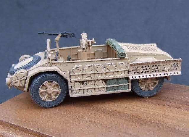

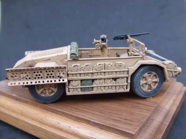

Beitrag von: Joefi am 13. August 2009, 18:36
danke für die Anmerkungen. Leider sind Orginalfotos sehr rar, deswegen kann ich die angesprochenen Punkte weder dementieren noch bestätigen. Ich hab mir ein 1/35 Kit eines italienischen Modellbauers zu Vorbild genommen. Na, für eine großartige Änderung ist es eh zu spät.
Der Stand jetzt : Scheiben sind drin (hier wieder : warum sind auf Orginalbildern kaum Scheibenwischer zu erkennen? Gibt es überhaupt ein Foto mit eingeschlagenen Rädern ? kann das Fahrzeug überhaupt gelenkt werden ?  :12:  ), Sandbleche dran. Jetzt fehlt noch das Namensschild und dir Figur. Ein Dio wirds nicht geben.
Wir sehen uns....
Titel: A.S. 42 Sahariana
Beitrag von: vabianm123 am 14. August 2009, 00:16
Hi Jörg.
Was für eine geile Lackierung...tolles Chipping,Kompliment!
Ich warte mal auf die Figur.
Bis dann.
Frank.

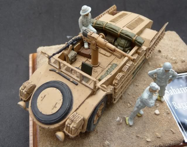

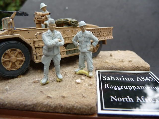

Beitrag von: Joefi am 04. Oktober 2009, 16:15
Holla,
so Figuren (Millicast) sind ausgesucht und müssen noch bemalt werden :
Beitrag von: das Krümmelmonster am 04. Oktober 2009, 17:10
Hallo Jörg!
Na, das sieht ja schon wieder sehr gut aus, was da von deiner Seite kommt. Ich freue mich schon aufs fertige Ergebnis.
Christian
Beitrag von: oke am 04. Oktober 2009, 21:07
Moinmoin Joefi,
na das wird doch wieder ein echter Hingucker - selbst mit Milicast-Figuren :31: .
