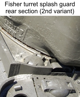

An den Türmen sind ebenfalls Gußnummern vorhanden. Mal auf dem Turmdach, mal am Turmheck mal unter der Kommunikations-Luke.
Es gab verschiedene Turm-Typen, welche jeweils eigene Teilenummern hatten. Hier bei deinem Sherman M4A1 wurden nur 'low bustle' Türme verwendet. Ihre Teilenummer war D50878.
Die Zusammenstellung ist wie schon bei den Getrieben oben beschrieben. Also Teilenummer, laufende Nummer und Gußmarke der Gießerei, mit oder ohne dem LO.
Teilenummer, laufende Nummer, Gußmarke sowie LO auf dem Turmdach. Die Gußmarke ist zusätzlich noch einmal etwas größer am Turmheck. C in einem Oktagon für American Steel Foundries Cast Armor Plant
Gleiche Anordnung wie eben. Hier ist es jedoch das Gußsymbol von Continental Foundry and Machine Company in East Cjicago/Indiana . ein H in einem C.
Hier sind Gußnummern und Gußmarken unter der Kommunikations-Luke zu sehen. Zunächst steht die Teilenummer D50878, daneben die Gußmarke von General Steel Castings Corporation Dieser Hersteller unterhielt zwei Gießereien, eine in Eddystone/Pennsylvania die andere in Granite City/Illinois.
Dieser Turm stammt vernutlich aus dem Standort Granite City/Illinois. Denn dies liegt näher an Flint/Michigan, dem Hersteller-Werk von Fisher Tank Arsenal (baute den Sherman M4A2), dieser Turm sitzt auf einem M4A2 von Fisher.
Bei anderen Türmen von General Steel Castings Corporation sitzen die Gußmarken/Gußnummern auf dem Turmdach, zusätzlich mit einer recht großen Gußmarke am Turmheck (ein G in einem Schild).
Ein sehr häufiger Hersteller von Türmen für M4 und M4A1 Sherman war Union Steel Casting aus Pittsburg/Pennsylvania***. Markant für diese Gießerei waren recht prominente Gußnummern stets an der rechten Turmseite. Manchmal standen dort nur die laufende Nummer, manchmal standen Teilenummer und Gußmarke mit dabei. ( klick mich für Union Steel Gußmarke)

Pressed Steel Car erhielt seine M4A1 Guß-Oberwannen von General Steel und von Continental Foundry and Machine.
Gußwannen aus der Gießerei General Steel hatten immer vorn mittig eine recht große Gußmarke - ein G in einem Schild.
Die Gußmarke von Continental Foundry and Machine war ein W in einem C.
Guß-Oberwanne von General Steel zeigen nur die besagte Gußmarke an genau der erwähnten Stelle, nie woanders. Teilenummer und Laufende Seriennummer sind von außen nicht sichtbar in die Innenseite der Guß-Oberwanne gestanzt.
Mir ist keine 'direct vision' Oberwanne von General Steel bekannt. Dein Modell ist ein 'direct vision' M4A1. Die Oberwanne kann also nur von Continental Foundry and Machine stammen.
Die Gießerei Continental Foundry and Machine hatte keinerlei außen sichtbare Markierungen an seinen Guß-Oberwannen. Typennummer, laufende Seriennummer und auch die Gußmarke waren innen nicht sichtbar eingestanzt.
Lange Rede, kurzer Sinn ; es kommen keinerlei Gußmarkierungen an die Oberwanne deines Modelles !  :36:
