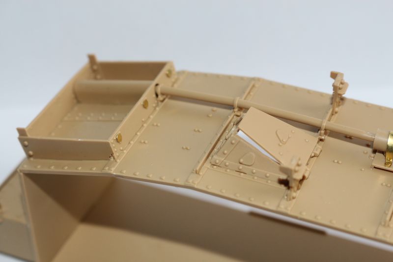

Es folgt der Bau der Wanne.
Bauen werde ich ihn OOB, es kommen nur noch die Takom Worktable Tracks dazu.
Die paar Ätzteile lassen sich sehr gut Biegen, für die beiden Rohrhalterungen habe ich einen Radialbieger genommen.
Hier lasse ich die beiden vorderen Luken offen und lackieren alles innen schwarz.
Abschnitt 2, damit man die Wannen Teile nachher exakt ausgerichtet zusammen gebaut bekommt, habe ich zuerst die Teile D19 und E27 zusammen geklebt.
Dann habe ich nach und nach die anderen Teile am Bausatzteil F4 ausgerichtet und verklebt.

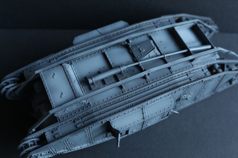

Da die Ammo Mig Farben auf die ich gewartet habe endlich gestern angekommen sind, konnte ich heute weiter machen.
Zum lackieren benutze ich eine TRIPLEX Air Gun mit einen Druck von 1,5 Bar und einer 0,2mm Nadel, ich habe die Farben ohne und mit Ammo Mig Verdünner benutzt.
Bei beiden Anwendungen kam es nicht zu Verstopfungen oder andere Probleme!
Das Sprühbild ist genau so gut wie bei vallejo und besser als bei AK Produkten.
Lackiert habe ich den Mark IV ohne vorher zu Grundieren, die ersten Farben waren einmal Ammo Mig-008 Dunkelgrau, danach habe ich das Dunkelgrau mit Ammo Mig-017 Cremweis aufgehellt um bestimmte Stellen am Modell zu betonen.
Damit der Holzbalken beim Lackieren nicht stört, habe hinten am Mark IV die beiden Schienen nicht fest gemacht, so kann man den Balken leicht wieder runter ziehen und separat mit den Ketten bemalen.
Das Ergebnis kann sich sehen lassen, wie ich finde.
Als nächstes kommen dann die Farben für die Tarnbemalung ran.

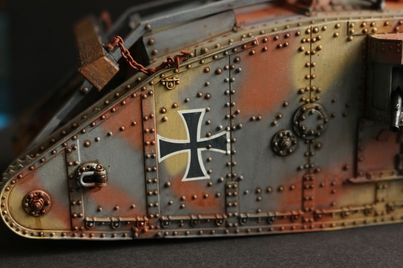

Gestern war es dann soweit, es wurden die Tarnflecken aufgebracht und die Kette hat einen leichten Braunton bekommen.
Für die Tarnflecken habe ich die Ammo Mig Farben 014 Rotbraun und 010 Dunkelgelb genommen, die ich mit einem leichten Druck auf lackiert habe.
Im Innenbereich der Laufwerke habe ich Ammo Mig-074 Green Moss lackiert, das soll die ursprüngliche Farbe des Vorbesitzers darstellen.
Nach ungefähr ca. 5 Stunden sah er dann so aus.
Der nächste schritt wird sein, die Lackierung des Auspuffes und dann wird der Klarlack aufgetragen um die Decals aufzubringen.
Bevor ich dann mit der Alterung anfange.
Bevor ich den Klarlack auf getragen habe, wurde noch der Auspuff mit meiner Lieblingsfarbe Revell Aqua 36183 Rost lackiert, mit dieser Grundfarbe kann ich dann später weiter Arbeiten.
Es kam mein pledge Klarlack als erste Schicht auf das Modell, da nach wurden die Decals angebracht, sie sind sehr Fein und der Trägerfilm ist auf die Beschriftung begrenzt, was ich sehr gut finde.
Mit Mr. Mark Softer wurden die Decals weich gemacht, da mit die Decals sich auch an den vielen Nieten anschmiegen, muß man nach und nach mit dem Weichmacher über die Decals gehen, nach dem sie alle gut liegen und trocken sind, kam dann die zweite Schicht Klarlack an den Stellen wo die Decals liegen.
Die Prozedur dient dazu, das Silvern der Decals zu verhindern.
Die MG. Läufe bleiben nicht Gun Metall.
Hier jetzt die Bilder mit den Decals, damit hat mein Mark IV jetzt auch ein Name  ;) ,nämlich " Änchen".

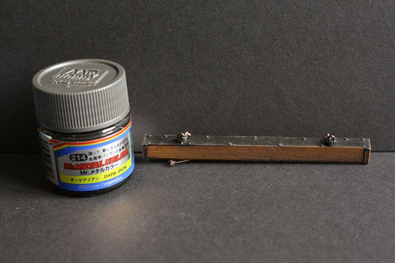

Ich habe die Stellen die das Holz darstellen mit vallejo Panzer Aces 310 Old Wood gestrichen, nach dem trocknen bin ich mit meinem Wash Brown über die Stellen drüber gegangen.
Als nächstes habe ich die Stellen, die Metall darstellen sollen, mit Mr. Metal Color 214 Dark Iron gestrichen, nach dem trocknen bin ich mit einem weichen Tuch über die Stellen gestrichen, bis sich der Metallton her vor gehoben hat.
Auch dazu habe ich ein Video gemacht ;).
