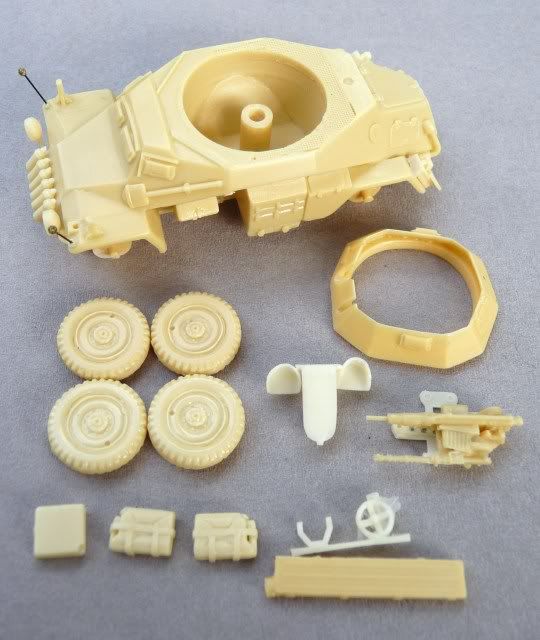

ich hab mal ein kleines Afrikathema angefangen :
Beides Alby Resinmodelle. Das 222 wird mit Goffy Teilen ergänzt und benötigt eine menge Teile aus der Ersatzteilkiste (Wagenheber + Feuerlöscher + gedrehter 2cm + MT Ätzteile für den Turm ) .
Auch fehlt hier die Stoßstange.
Das Modell benötigt doch einiges mehr an Aufmerksamkeit. Das ICM Modell + Updatesatz von Goffy ist hier wohl dann doch die bessere Wahl.

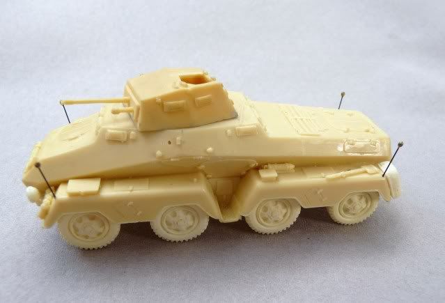

So auch mit dem 231 : Das Fahrzeug zeigt die Merkmahle der mittleren Ausführung, läßst aber die Zerrschellplatte vermissen :
Für beide Modell gibt es mittlerweile bessere Alternativen in Plastik (ICM für 222 und Rhoden fürs 231) , aber die beiden möchten jetzt gebaut werden..

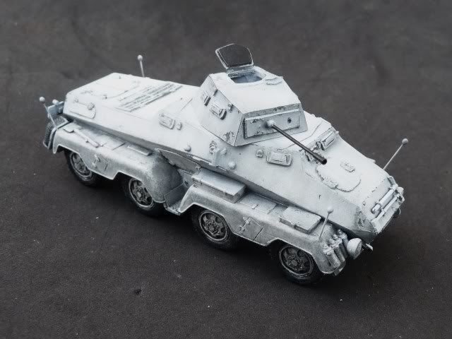

Der 231 bekommt (dem Wetter angemessen ) einen Winteranstrich :
Titel: Afrikaner  SdKfz.222 + 231
Beitrag von: Steffen23 am 04. Dezember 2010, 17:30
also eigentlich habe ich mir vorgenommen, nicht mehr bei 1:72-ern reinzuschauen.
Warum?
Weil ich jedesmal die Krise kriege was mit den Kleinen alles möglich ist! Da schwitze ich ja schon bei 1:35!!! ( Wenn ich es überhaupt so hinkriege!! ).
Beide sehen supi aus, der Wintertarn gefällt mir besonders gut, weil er zwar abgenutzt, aber nicht so abgekratzt ist. Klar, an den ganz neuralgischen Stellen ein wenig, aber hier sieht man diese "nicht vollständig deckende Farbe" sehr schön!
Ein toller Effekt!!! Verrätst Du auch wie Du den gemacht hast?

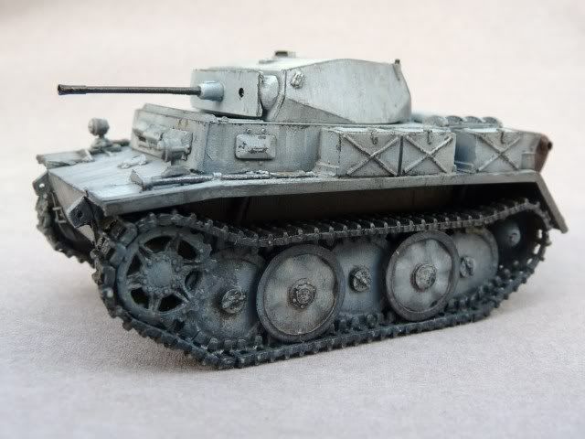

Das Modell wurde mit Panzergrau lackiert, darüber kam dann Haarlack, dann wurde das Modell nicht deckend weiß gespritzt.
Dann wurde das ganze Fahrzeug leicht mit Wasser eingepinselt. 10 Minuten später wird mit einem weichen Pinsel über die Oberfläche gegangen. Pinselhärte, Wassermenge und der Druck aufs Modell ergeben dann den Grad der Abnutzung.
Ich hab mal ein älteres Bild hergenommen (zeigt den Effekt ganz gut) :
Ist eine reine Übungssache. Das gleiche hab ich ja auch mit dem 222 gemacht nur da gefällt mir der Effekt gar nicht so.

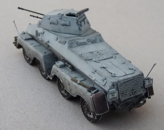

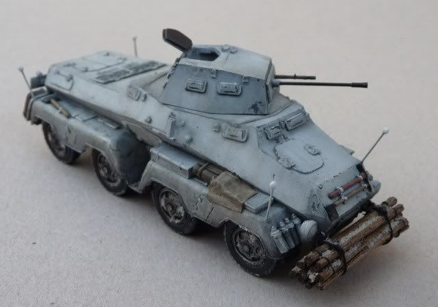

so der 231 nähert sich der Fertigstellung :
Ich hab noch ein paar Details ergänzt und das Fahrzeug ein bisschen mit Schnee (Kaisernatron) eingedeckt. Ich bin gerade an der Besatzung dran, aber das kann noch dauern.
Die Figuren kommen von AB. Ich werde sie aber unter einem Figurentread vorstellen und bemalen.

Beitrag von: das Krümmelmonster am 29. Januar 2011, 11:15
Hi Jörg!
Ich finde den Spähwagen wirklich sehr gelungen. Vorallem der Knüppeldamm bringt dem Modell sehr viel.

Beitrag von: SchoeniR6 am 29. Januar 2011, 13:04
Hi Joefi
Sehr schön bemaltes Modell. Gefällt mir gut.
Die kleinen Extras werten das Modell zusätzlich noch auf.
Bin auf deinen Figurenbeitrag gespannt.

Beitrag von: oke am 30. Januar 2011, 10:13
Moinmoin Jörg,
wirklich sehr gute Arbeit, der Knüppelteppich am 231 gefällt mir besonders gut. Schönes Detail :23:

Beitrag von: Kapitän Nuk-Nuk am 01. Februar 2011, 17:35
Hallo Joefi,
sehr schöne Modelle hast du da gebaut. :23:
Die Winterbemalung ist astrein und die Details machen das Ganze sehr realistisch. Super!!
Bei der Haarspraymethode hätte mich noch interessiert, ob du vor dem Auftrag des Haarsprays alles nochmal mit Klarlack überziehst?
Und sind die "Parkhilfstangen" diese Insektennadeln? Die schauen ja ganz gut aus. Besser als meine Selbstgebastelten... :D

Beitrag von: Joefi am 27. Februar 2011, 22:57
Moin, moin
selbstverständlich : Ja, sind Insektennadeln. Sehr einfach in der Handhabung.
Zum Haarspray : Ich versiegel nur mit Fußbodenreiniger, dann Haarspray, dann Weiß (in diesem Fall).
