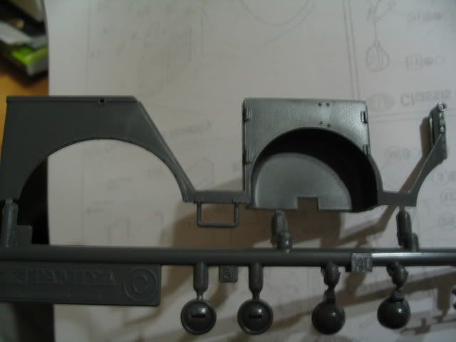

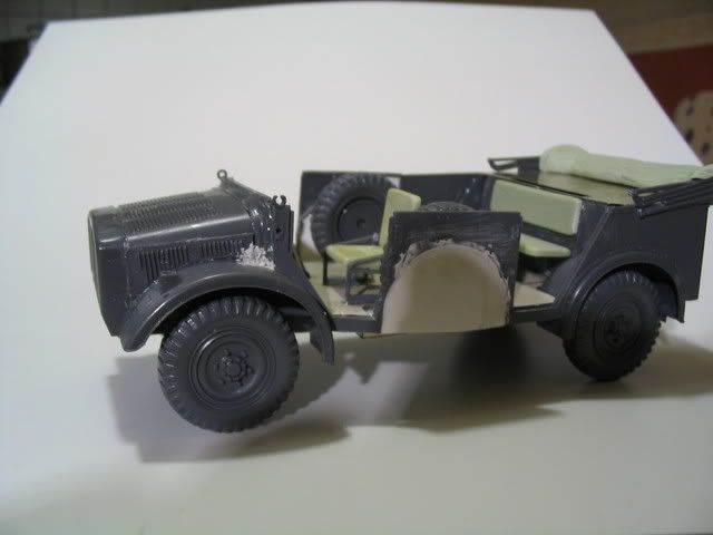

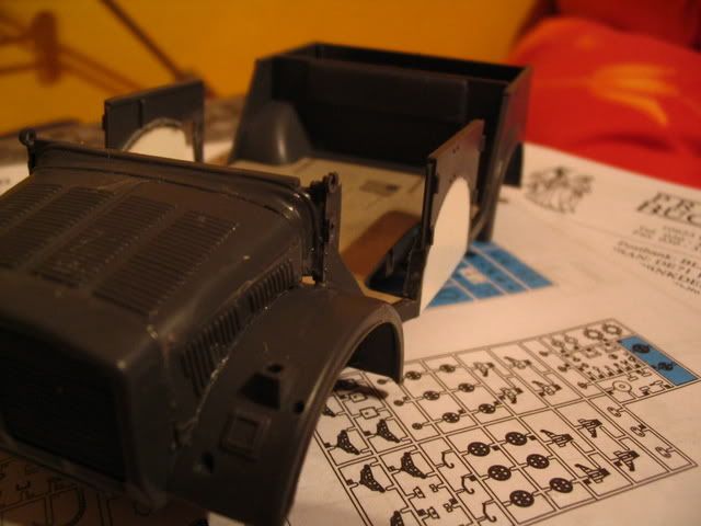

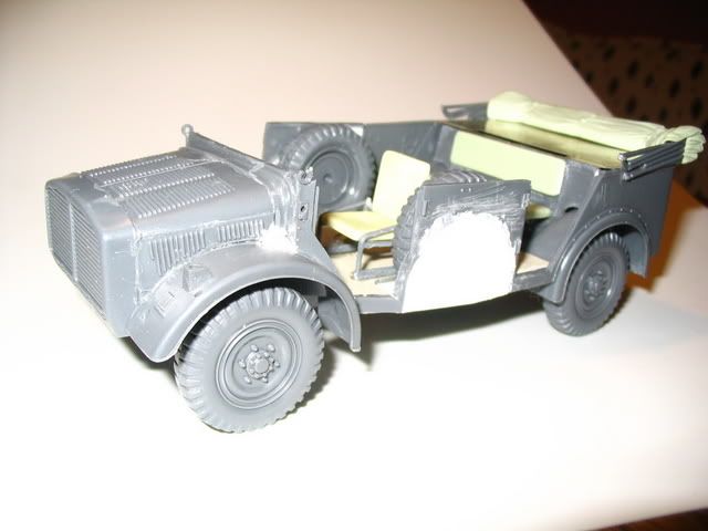

So sahen die Karosserie-Seiten vor dem Umbau aus:

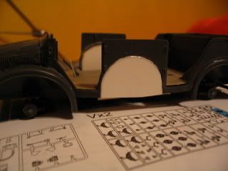

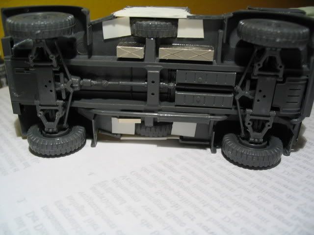

Hier nun die ersten Bilder aus der mittleren Bauphase, nachdem ich die Radkästen der Ersatzrad-Aufnahmen abgeschnitten und durch Plastik-Sheet ersetzt hatte, um eine annähernd ebene Oberfläche zu bekommen:

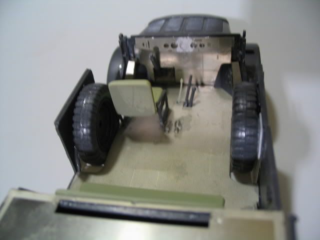

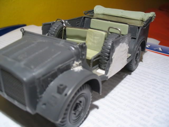

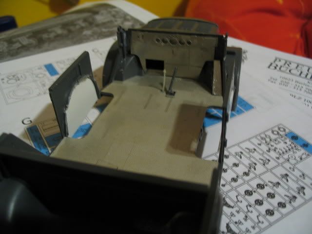

Der Innenraum

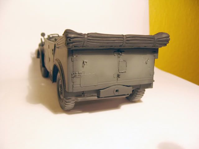

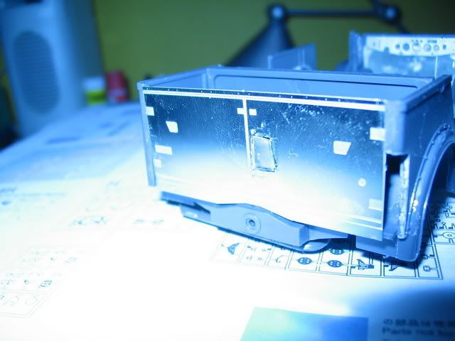

Das Heck, leider mit etwas verbogenem Ätzteil für den Türgriff. Ich habe zuvor noch nie mit Ätzteilen gearbeitet.
Seitenansicht Fahrerseite:
Weitere Bilder werden folgen, wenn ich weiterbaue.

So, dann mal her mit der Kritik. Aber bitte mit Welpenschutz, ich bin ja noch (Wieder-)Anfäger. *edito: Ich weiß, die Fotos sind eher mies.*

Beitrag von: Klaus Lotz am 04. November 2007, 01:21
Hallo Fernmelder,
bin auf die Baufortschritte gespannt.

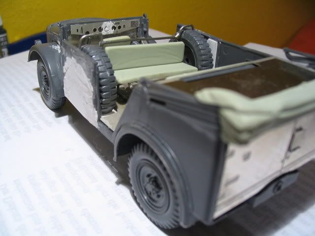

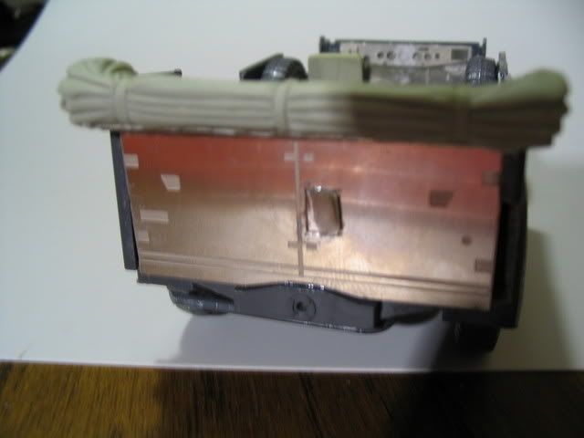

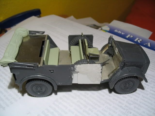

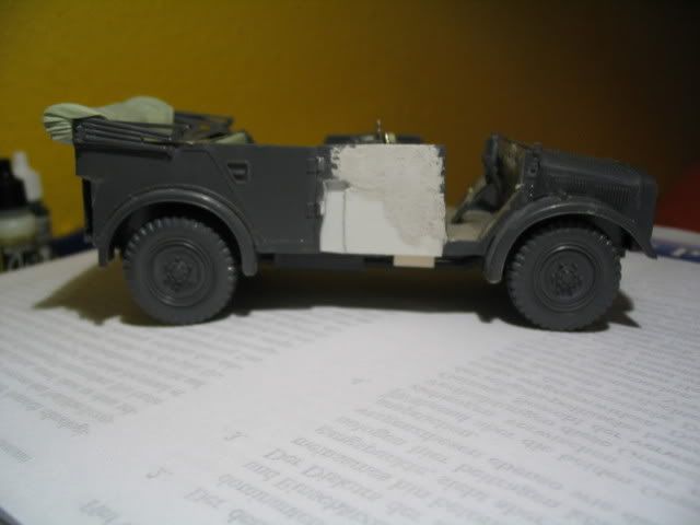

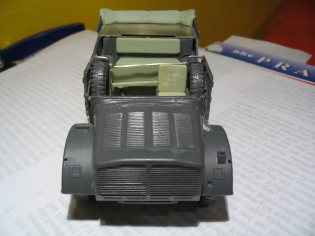

Und weiter geht's!
Ich habe gestern und heute noch ein wenig weitergemacht und ihr könnt nun sehen, wie der Horch inzwischen aussieht.
Folgende Arbeitsschritte habe ich grob aufgelistet vollzogen:

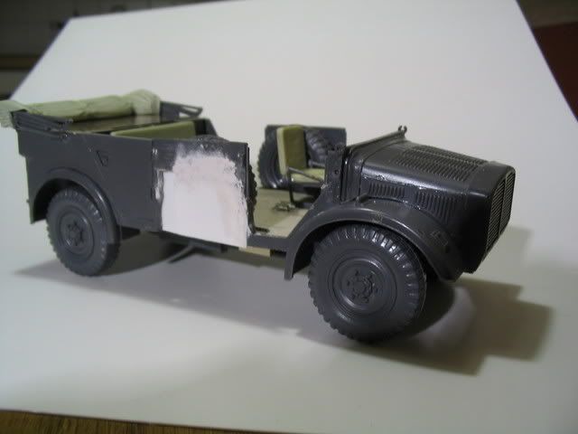

a) Karosserieteile mit Plastik-Sheet verkleidet und mit Revell Spachtelmasse verspachtelt und abgeschliffen.
b) Sitzflächen und Rückenlehnen des Bausatzes durch Resinteile des Royal Model Detail-Sets ersetzt.
c) Relativ viele Teile durch Foto-Ätzteile ersetzt bzw. versucht zu detaillieren. U.a. war ja die Kofferaumabdeckung überhaupt nicht im Bausatz vorhanden.
d) Auch das aufgerollte Verdeck wurde mittels RM Resinteil aufgewertet.
Nun zu den Bildern (wieder nicht die besten, oder was meint ihr?:
Fahrerseite:
Beifahrerseite:
Innenraum:
Heck:
Es fehlen noch die vordere Sitzbank im Fond, diverse Ätzteile (zB Gewehrhalter und der Rahmen zwischen Fahrerbereich und Fond, Windschutzscheibe, Lampen usw.).
Bin auf Kommentare dazu gespannt.
Titel: Umbau: Horch 108 1a zu Typ 40
Beitrag von: Christian S am 06. November 2007, 01:12
@derFernmelder
der Bereich um die Schalthebel sieht beim Typ 40 auch noch ganz anders aus als beim Typ 1a. Der mittlere Hebel sitzt höher auf einer eckigen abdeckung.
Im WWP Heft ist wie ich sehe leider keine vernünftige Gesamtansicht davon zu sehen. Aber teilfotos auf Seite 32 (Foto links und rechts unten) und auf Seite 34 (Fotos links und rechts oben)
in einer Gesamtansicht sieht das ganze dann "ungefähr" so aus, die Hebel fehlen hier :
Ist bei meinem Modell allerdings falsch da das Modell ein Typ 1a darstellt und keinen Typ 40.
Bis auf die andere Stosstange vorne sind mir erstmal keine weiteren Unterschiede mehr zwischen Typ1a  und Typ40 bekannt.
mfg Christian

Was die Ätzteile anbelangt : womit biegst Du die?
Grüße Lutz
Beitrag von: am 08. November 2007, 22:32
Danke für den Beitrag.
Die Ätzteile biege ich eigentlich mit den Fingern, bei geraden mit breiten Kanten durchweg an einer dazu geeigneten Kante.
Sollte ich mir eventuell doch noch den "Etch Mate" von Mission models zulegen müssen?
Beitrag von: SirElkon am 09. November 2007, 19:44
Servus !
Ich bieg meine Ätzteile mit Hilfe einer ganz kleinen Zange oder mit einer Pinzette. Für größere Teile hab ich mir irgendwann mal ne Vorrichtung selber gebaut. Die benutzt ich aber nur ganz selten mal.
Ob Du so ein "hold-and-fold" brauchst musst Du selber entscheiden, ich brauchs nicht und für das Geld kauf ich mir lieber nen PE-Satz  :31: (oder je nach Gerät auch 3)
Bis denne Lutz
Beitrag von: am 09. November 2007, 19:52
Stimmt wohl. Ein oder zwei kleine Zangen könnte ich mir mal zulegen. Das ist vielleicht effektiver.

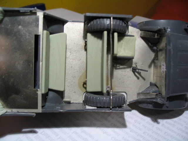

Heute habe ich mich im Löten versucht und den Rahmen zwischen Vorder- und Rücksitzen sowie die vordere Rückbank gebaut.
Nun zu den neuen Bildern, bitte bedenkt, dass ich (noch) nicht so super toll bin, wie andere Bastler in diesem Forum:
Danke für's angucken. Kommentare sind sehr willkommen. (Ja, ich weiß: der Rahmen zwischen den Sitzen ist schief...)

Tu Dir selbst nen Gefallen und mach das neu und gerade. Glaub mir: Du ärgerst Dich da noch jahrelang drüber wenn du es so lässt. Ich hab hier auch noch ein Modell stehen bei dem.... ich gepfuscht hatte und es nicht ausgebessert hab. Irgendwann ist die Kiste nochmal fällig und wird gerichtet.

Danke, Lutz, für die Aufmunterung. Aber ich denke mal, ich lass es so. Die Sitzbank ist nämlich auch krumm... Bin nur froh, dass sie überhaupt hält.
Denn mit der Befestigung auf dem Drahtgestell hatte ich extreme Probleme. Sekunden- und normaler Modellbau-Kleber halfen nichts. Also musste ich zu Spachtelmasse greifen, um sie überhaupt einigermaßen fest zu kriegen.  :31:
Bemalt sieht es sicher nicht ganz so schlimm aus. Hoffe ich...

glaub´ mir: Wenn das lackiert ist, sieht man es noch mehr, vor allem da Du den Wagen ja offen darstellen willst. Mein Rat lautet auch: Mach´s nochmal, Du weißt ja jetzt, wo die Fallen lauern.

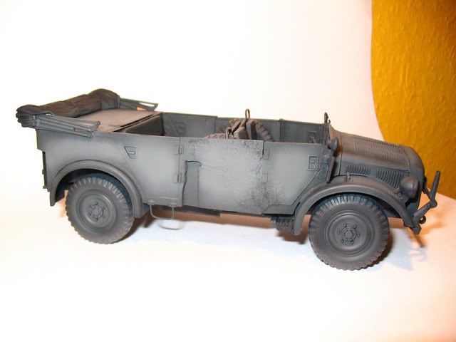

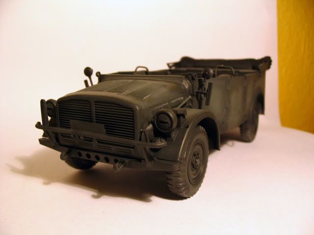

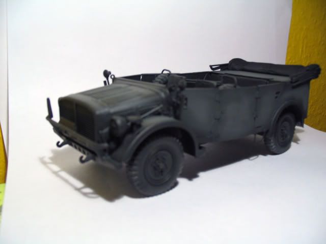

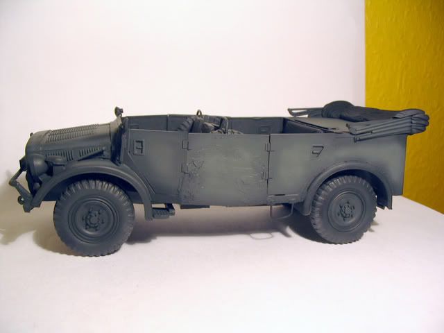

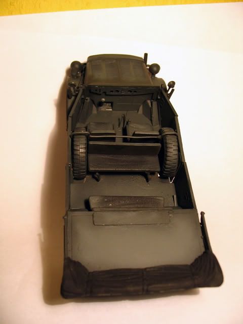

So, liebe Modellbaufreunde, es ist wieder soweit - es geht weiter!
Heute: Bemalung. Leider wie fast immer mit relativ schlechten Bildern.
Ich habe heute mit meiner Aztek 430 und der türkisen Düse, etwa 0,8 bis 1bar Arbeitsdruck und den folgenden Farben dem Horch seine Grundbemalung verpasst: Tamiya Schwarz, Hellgrau, Dunkelgelb; Vallejo Model Air Panzergrau.
Und so bin ich vorgegangen:
Erste Schicht: Schwarz als Grundierung, damit Plastik-, Resin- und Fotoätz-Teile eine gemeinsame Oberfläche haben.
Danach wurde Vallejo Panzergrau aufgetragen.
Die Flächen, die stark beansprucht oder der Sonne ausgesetzt sind, sprich die Seitenteile, Heck und Motorhaube sowie Kofferaumabdeckung hinten oben, habe ich dann noch in zwei Schritten aufgehellt:
Zunächst Panzergrau mit Tamiya Hellgrau gemischt. Etwas Tamiya Verdünner dazu.
Danach dann Panzergrau, Hellgrau und ein Schuss Dunkelgelb.
Somit ergibt sich, wie ich finde ein schöner Tiefeneffekt.
Hier nun erstmal die Bilder:
Fehlt noch die Bemalung von: Reifen, Verdeck, Sitzflächen, Reifen. Dazu dann noch Nummernschilder und taktische Zeichen anbringen und die Windschutzscheibe ankleben. Danach wird dann noch mittels Washing und Trockenmalen gealtert und eventuell etwas Schlamm aufgebracht.
Soll ja ein Fahrzeug kurz vor der Wiedereroberung Charkows durch die Leibstandarte werden. So war jedenfalls der bisherige Plan.
Wie immer: Ich hoffe, dass Euch dieser kleine Bericht über einen Wiedereinstiegs-Versuch in den 1:35 Plastikmodellbau gefällt.
Auch Kommentare werden sehr gern gesehen. :1:
Beitrag von: Christian S am 17. November 2007, 23:21
@derFernmelder
Bei den Stosstangen gibt es ja wie bereits geschrieben unterschiede. Du hast zwar erwähnt das es nicht ganz so wichtig ist jedes details anzupassen, aber einen Tip hätte ich dennoch.
-Häng über die Haken vorne einfach ein Seil oder eine Kette um die Löcher in der Stosstange zu verdecken, dann sieht man die Löcher nicht mehr und man kann sie so nicht mehr als Typ 1a Stosstange identifizieren. ;)
Ach ja an dem einen Haken vorne sieht man noch den Grat, Die Haken könntest du vielleicht insgesamt noch etwas dünner schleifen, sind doch etwas dick ausgefallen.
Die gespachtelten Seiten erkennt man doch recht deutlich, lässt sich das eventuell noch beischleifen ?
mfg Christian
Beitrag von: 1:72 Collecter am 01. Dezember 2007, 23:41
@ derFernmelder   Bitte verschleife die gespachtelten Seitenteile noch !!! Das wird Dein Projekt aufwerten, sieht fast so aus als hättest Du den Arbeitsgang ganz vergessen  :3:  !!
mfg
   Jürgen  :30:
