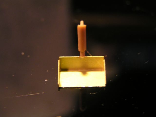

Hier ist die Möglichkeit an Hand eines Ätzteiles (rot markierter Bereich) euch den Umgang mit dem Wachsspachtel Gerät von Rai Ro und dem Ätzteilhalter als Zusatz zum Wachsspachtel Gerät zu Zeigen.
Das Bausatzteil mit dem Sitz, wie man sehen kann sind da zwei Auswurfstellen vorhanden, auf dem normalen Weg kommt man da schwer ran um sie zu Entfernen.
Trumpeter bietet hier die Alternative, den Palstiksitz zu Entfernen und durch einen aus dem Ätzteilsatz  (PE-B4) zu Ersetzen.
Zur befestigung des Sitzes am Plastikteil verwende ich von Rai Ro das Wachsspachtel Gerät mit dem Ätzteil Zusatz.
Das Netzteil.
Roter Pfeil das Zusatzgerät zum Montieren der Ätzteile, es funktioniert auf dem Hitze Prinzip und einer Art des Heißklebens.
Blauer Pfeil, hier kommen die Ätzteile rein.
Grüne Umrandung, mit dem Knopf lässt sich das Ätzteil Einspannen und Lösen.
Die Klebe Scheiben.
Der gefaltete Sitz ist bereit.
Blauer Kreis Klebstoff, roter Kreis Sitz in der Halterung vom Gerät und dunkelroter Kreis, mit der Festellschraube kann man die Spannkraft zum Festhalten der Teile festlegen.
jetzt wird das Netzteil angeschaltet und der Halter erwärmt sich mit dem Ätzteil.
So bald das Ätzteil heiß ist kann man es an dem Klebepad ran halten und etwas Heißkleber Aufnhemen.
Danach geht man zum Plastikteil und drückt das Ätzteil leicht ans Palstik, man drückt auf dem Schwarzen Knopf des Halters und er lässt das Ätzteil los.
Man hat dann noch so 5 bis 8 Sek. Zeit das Ätzteil aus zu richten, da nach ist es Bomben fest mit dem Plastik verbunden.
Das fertig Teil.
Bis dann.

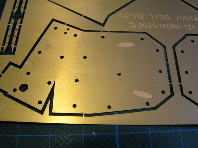

Der nächste Abschnitt dreht sich um die Seiten Schutzschilder.

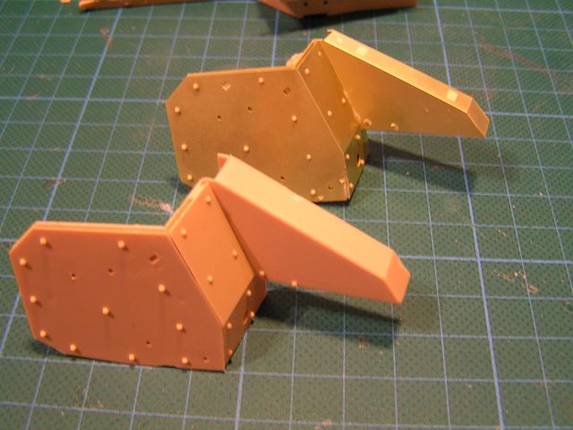

Man hat die Möglichkeit sie aus dem Bausatz aus Plastik zu nehmen mit deutlichen Gußspuren die verspachtelt und geschliffen werden müssen.
Aber man kann auch die Schilde aus Ätzteile nehmen, auf den ersten Blick denkt man warum die Mühe mit den Ätzteilen und den Plastiknieten wenn man die Teile aus Plastik hat.
Ich habe mich für das Biegen der Ätzteilschilder und das einsetzen der Plastik Nieten entschieden.
Das Biegen geht sehr leicht von der Hand, ich habe dazu eine kleine Spitzzange benutzt, die Nieten mit einen scharfen Skalpell vorsichtig vom Gußast getrennt.
Dann sie einzeln mit einer Pinzette in das vorher mit SK Kleber benetzte Loch gesteckt.
Nach einer kleinen Verzögerungszeit, kann man die vor her gebogene zweite Hälfte des Ätzteilschildes auf die erste Hälfte drücken.
Das wiederholt sich bei der anderen Seite, an beiden Seiten bekommen noch die Gehäuse aus Ätzteile für die Dämpfer mit SK Kleber ran.
Das Biegen geht auch da leicht von der Hand.
Hier das Ergebnis in Plastik und Ätzteil.

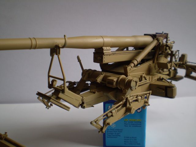

Wie man sehen kann habe ich an der Lafette weiter gemacht und alles mal lose zusammen gesteckt.
Die Schutzschilde habe ich noch nicht montiert, da ich sonst beim Lackieren Probleme habe, an verdeckte Stellen zu kommen.
Jetzt mal die Bauteile fast fertig zum Lackieren.
An den markierten Stellen die aussehen wie Fußpedale kommen später die Druckluftleitungen ran.
Die Transporthalterungen passen sehr gut.

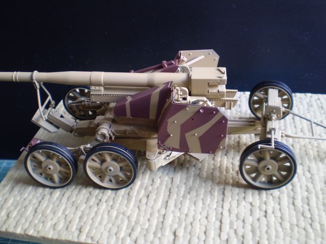

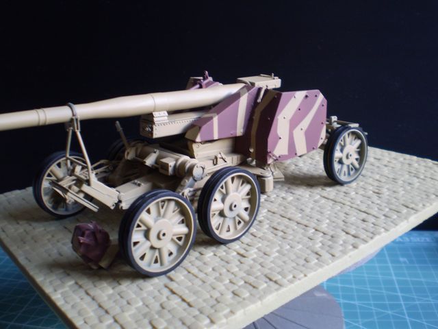

als nächstes habe ich mich noch mal mit den beiden Schilden befasst.
Da mir ein reines dunkel gelbes Geschütz nicht so gefallen wollte, da ja die Pak Ende 1944, Anfang 1945 kam wollte mir auch nicht der zweite Bemalungsvorschlag von Trumpeter mit etwas Rostschutzfarbe auch nicht so gefallen.
Also habe ich mir scharfkantiges ausgedacht, was ich mit der Hilfe von Tamiya Tape und des Plastik Schildes aus dem Bausatz bewerkstelligen konnte.
So konnte ich die Tape Streifen zurecht schneiden mit einem Scharfen Skalpell ohne die Farbe am Metallschild zu Zerkratzen.
Dann konnte ich die fertigen Schablonen auf das andere Schild übertragen.
Das habe ich auch beim anderem Schild gemacht.
Einigen ist beim Lesen der Berichtes aufgefallen, das ich für die Rostschutz Farbe Revell Aqua Farbe mit vallejo Farbe und Tamiya X-20A Verdünner gemischt habe,
Das funktioniert Prima und lässt sich auch gut durch die Air Gun Jagen.
Zu der an-gemischten Rostschutzfarbe habe ich noch etwas vallejo Air Burnt Umber 040 vallejo Air Blanco 71001 gemischt.
Hier jetzt das Ergebnis, die es iat alles nur gesteckt aber sieht jetzt schon beeindruckend aus.
Einige Stellen muss ich noch Ausbessern aber man kann schon Erkennen was es wird.
Auf jedem Fall werde ich noch Tagesbilder machen :).
Bis dann.

Ich habe versucht heute Tageslicht Bilder vom lose zusammen gesteckten Modell zu machen.
Die Bilder von gestern Abend habe ich ausgetauscht.
Jetzt kommen die Farben besser zur Geltung.

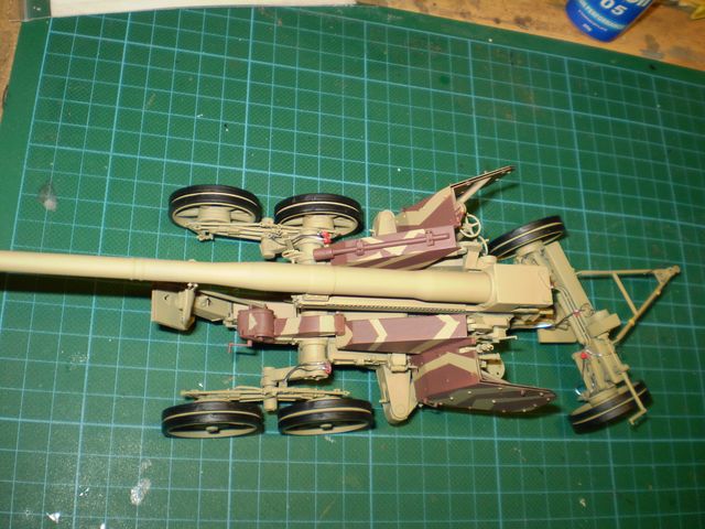

heute ist das Thema Schilde und Druckluft Leitung.
Die Schilde habe nun fest mit SK Kleber verbunden und die dazu gehörigen Kleinteile wie auf dem Bauplan am Bauabschnitt 5 gezeichnet (Teile F35, b26, b25 und F50) montiert.

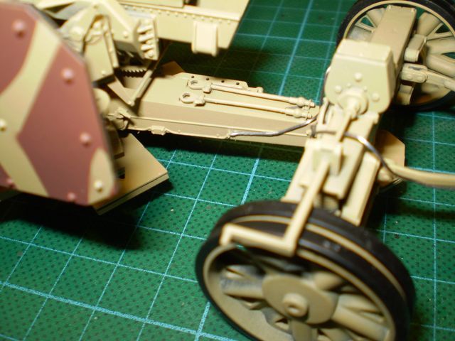

Dann habe ich mit 0,5mm Bleidraht von Plus Model die Druckluft Leitungen verlegt.
Hier an der Protze läuft alles zusammen, mit den Leitungen.
Blau umrandet ist der Druckluftzylinder, rot umrandet der Anschluss für die Räder am Geschütz, schwarz umrandet die Leitungen zu den Rädern.
Auch die Anschluss Leitung geht vom Druckluftzylinder aus.
Hier mal den geschlossen Kreislauf der Druckluft Leitung, Trumpeter hat zwar daran gedacht aber nicht in der Bauanleitung erwähnt, ich weis es nicht wie es beim Great Wall Hobby ist.
Hier am Geschütz, fertig verlegt.
Hier kann man sehen das Trumpeter etwas Leitung gelegt hat, den Rest muss man selber machen.
Im Bauplan steht darüber nichts.
Hier mit aufgesetzter Protze und angeschlossenen Druckluftschlauch an der Protze.
Bis dann.

Die nächsten Bilder zeigen dann das fertige Geschütz.

Hi Markus,
Deine Verkabelung wertet das Modell ungemein auf!!
Sieht wirklich klasse aus!! Schade nur, daß Du die unsauberen Kanten vom Abkleben nicht noch korregiert hast.
Aber das kann man ja auch auf das Nahe Kriegsende usw. schieben .... passt scho'!!
Wenn das Geschütz in Kummersdorf stehen soll würde eine einfach Base wie Betonplatten mit ein wenig Grün in den Fugen doch gut passen - wär' auch nicht sooo viel Arbeit!
Edit meint, ich sollte mir ne Brille kaufen!!! Das Monster steht ja schon auf Kopfsteinpflaster - eieiei!!!

HI,
der Baubericht wird jetzt geschlossen da das Modell fertig ist.
Ich habe nur noch die MIG Pigmente mit Feuerzeugbenzin benutzt und dann alles mit vallejo Air matt Lack überzogen.
Zum Schluss wollte ich mich noch für eure Unterstützung beim Bau Bedanken.
