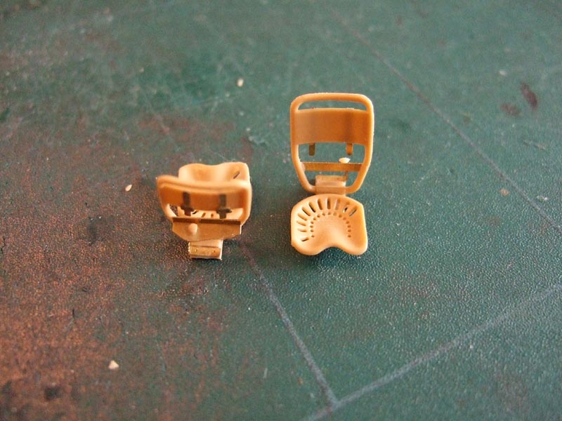

1.1.1 Sitze

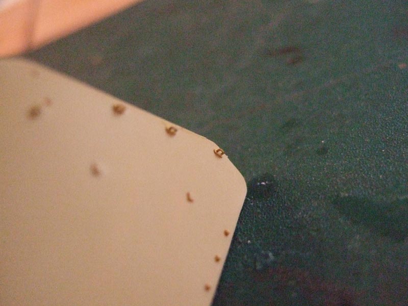

Die Sitze sind sehr detailliert gestaltet und werden unter massivem Einsatz von Metallteilen gebaut.

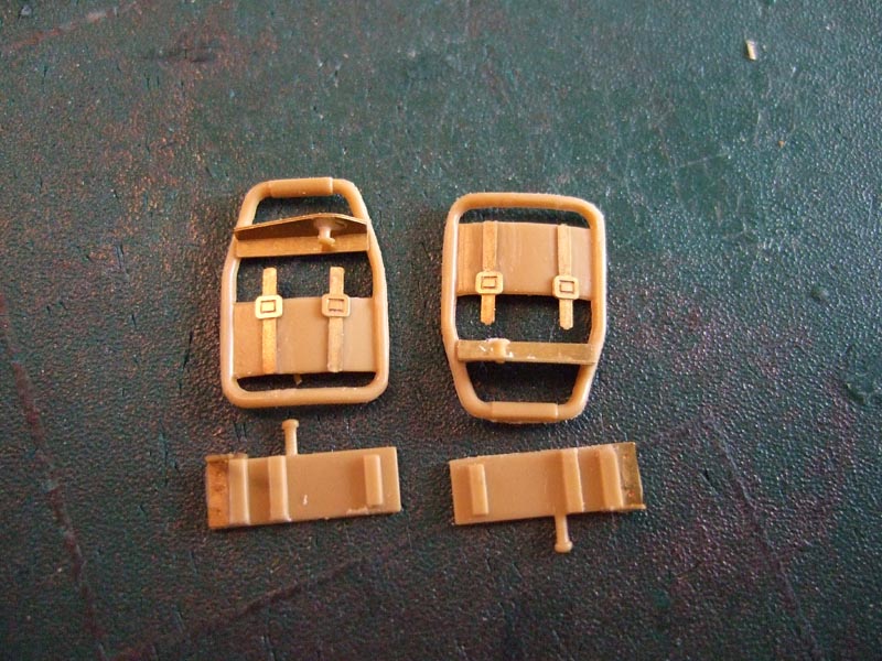

Bild 001
Hier sieht man die Rücklehne mit sehr feinen Schnallen.
Bild 002
Der montierte Sitze, noch ohne Polster.
Bild 003
Die Bodenhalterung der Sitze.

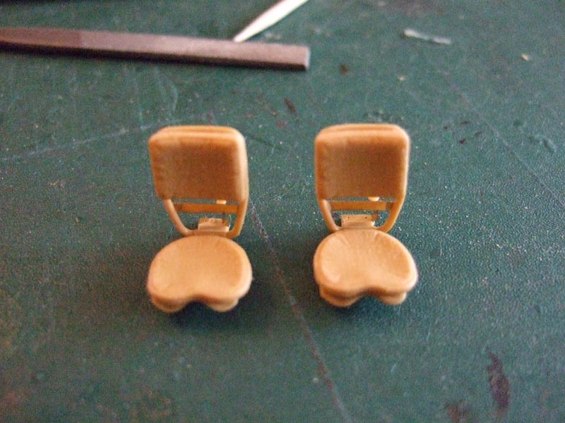

Bild 004
Die Sitze mit montierten Polstern.

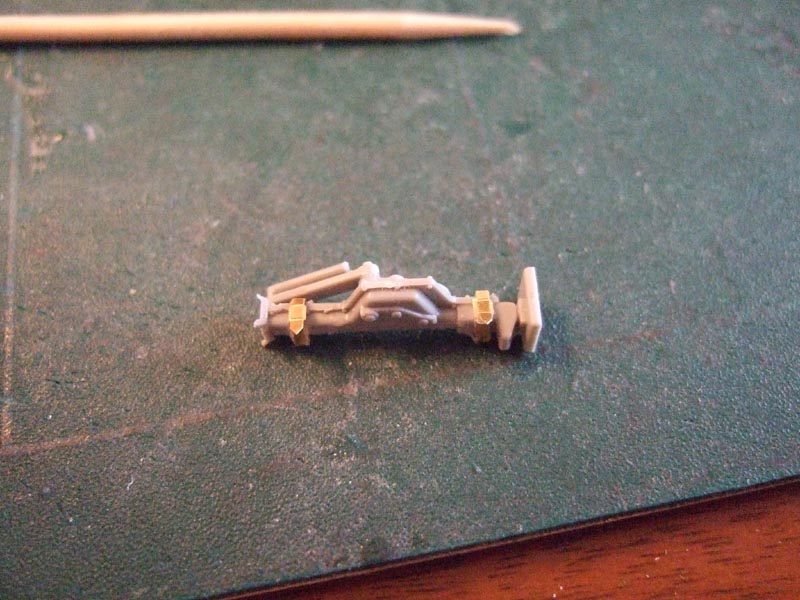

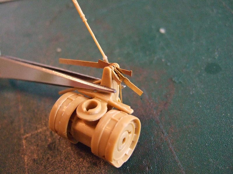

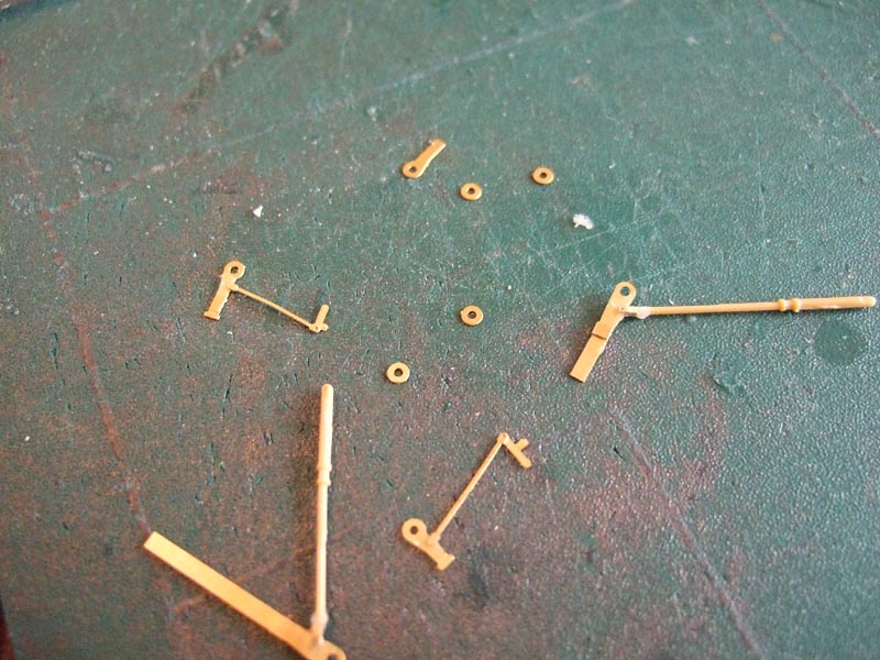

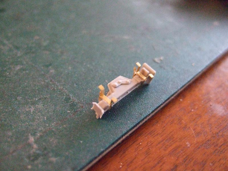

1.1.2 Die Lenkung

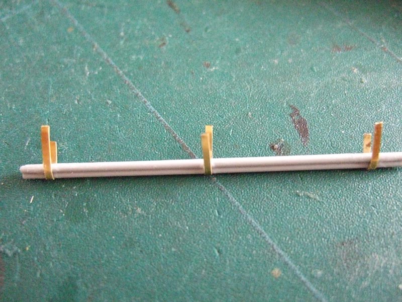

Für die Lenkung werden sehr viele Metallteile benötigt.
Bild 005
Hier sieht man eine Auswahl der benötigten Metallteile, bei einigen müssen noch weitere Bauteile angeklebt werden, so z. B. die Gestänge (aus Plastik) die zu den Antriebsrädern führen. Hier sollte man sich Zeit lassen mit der Ausrichtung um den richtigen Winkel zu treffen.
Bild 006
Die einzelnen Metallteile sind auf den Plastikstift des entsprechenden Bauteiles gefädelt. Dies ist in der Tat so hakelig wie es auf dem Foto aussieht, zumindest bis das Gegenstück angeklebt ist.
Bild 007
Das Gegenstück ist montiert und wird mit einer Klammer gehalten, bis der Kleber getrocknet ist.
Bild 008
Die Metallstreifen mit sehr feinen Details sind angeklebt.
Bild 009
Das gleiche Bauteil von unten fotografiert.
Bild 010
Hier kann man die (Plastik-) Griffe für den Fahrer sehen, die zum Schluß montiert wurden, einer ist gut an der langen Metallstange zu erkennen.

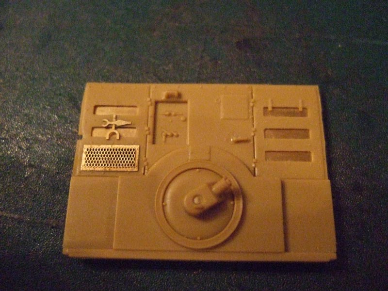

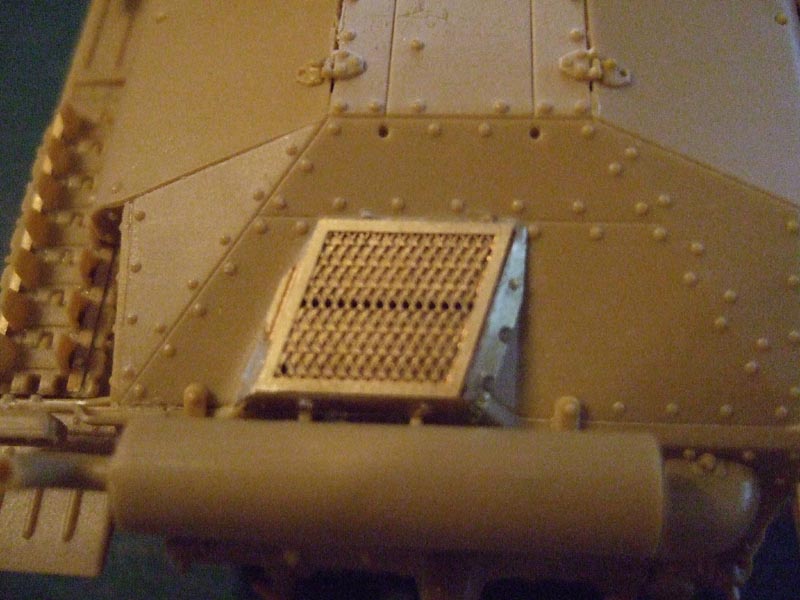

1.1.3 Die Rückwand
Bild 011
Bei der Rückwand können die Lüftungsschlitze (?) mit Metallteilen zum Motor offen oder geschlossen (wie ich es gemacht habe) montiert werden.

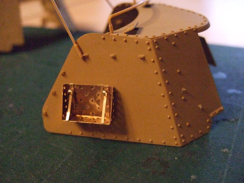

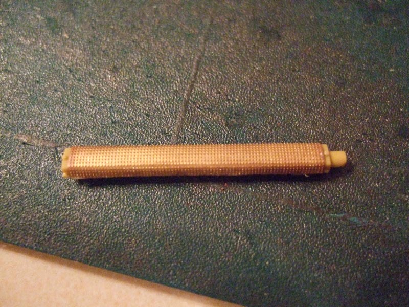

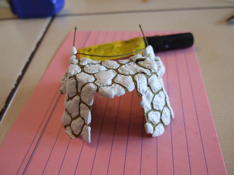

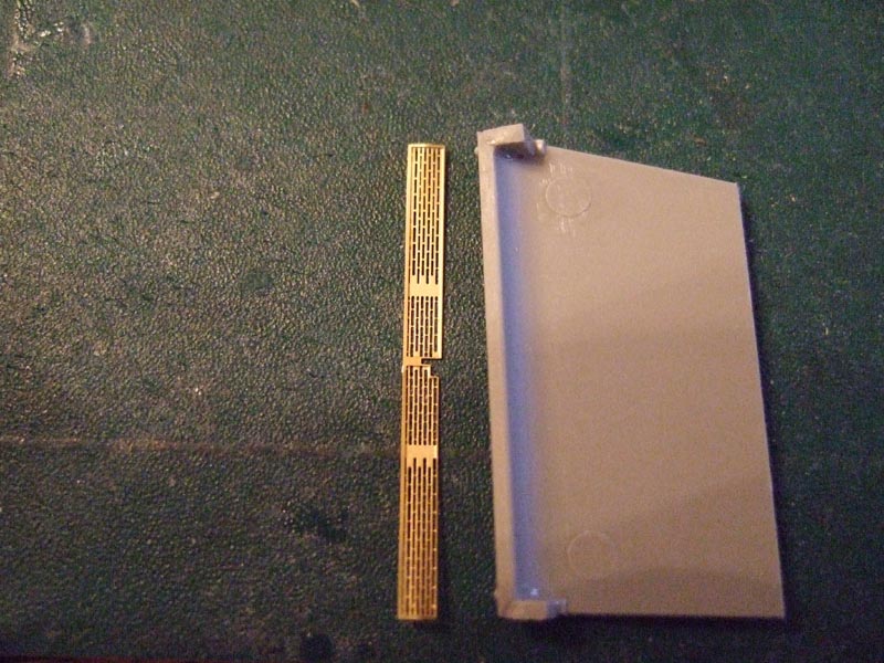

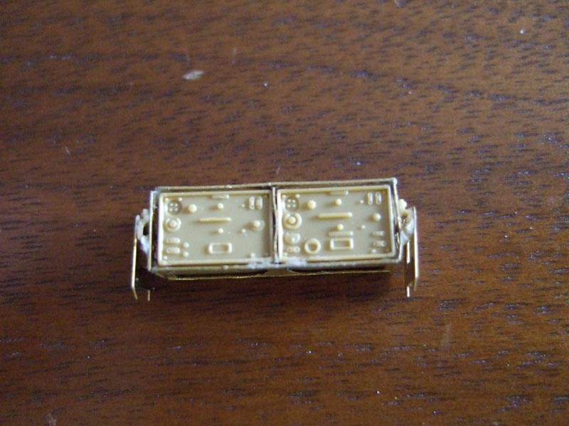

1.1.4 Die "Mittelkonsole"

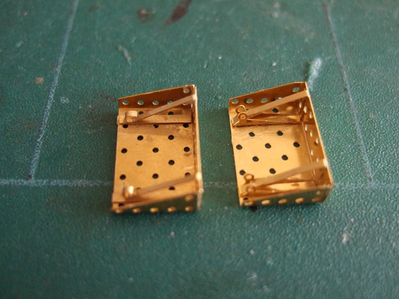

Bild 012
Die Mittelkonsole ist ein Plastikquader, der mit einem fein geätzten Metallteile ummantelt wird. Dies ist (bisher) das einzigste Fotoätzteile, das ich kaum gebogen bekommen habe, sind die vorgeätzten Sollknickstellen anscheinend zu dünn ausgefallen.

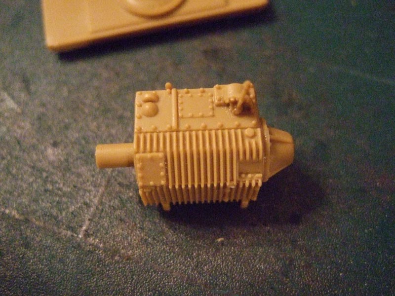

1.1.5 Der Getriebeblock
Bild 013
Um die Inneneinrichtung zu vollenden, fehlt nur noch der Getriebeblock.

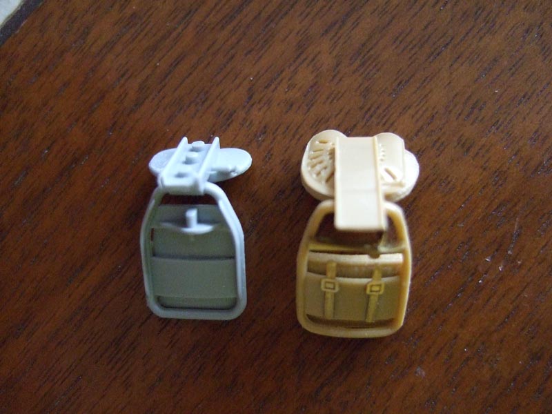

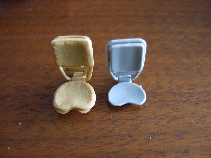

1.3.1 Sitze
Die Sitze des Tristar-Bausatzes sind um einiges schöner detailliert als die Anloga von Dragon, sie sind aber auch um einiges "komplizierter" zu bauen:
Bild 015
Bild 016

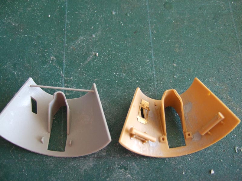

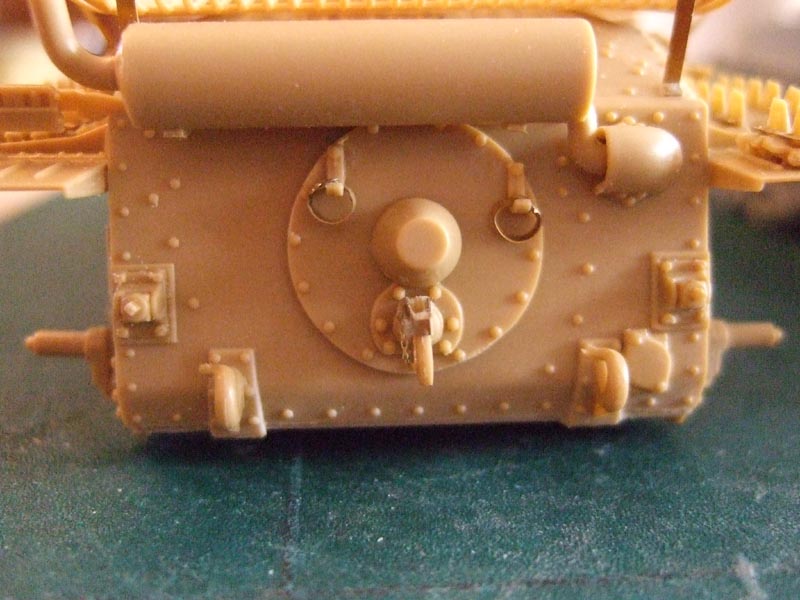

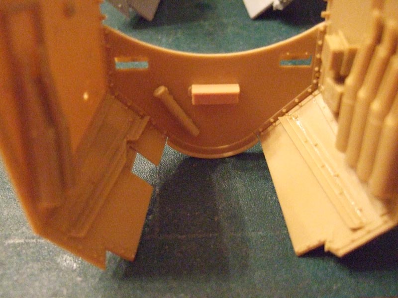

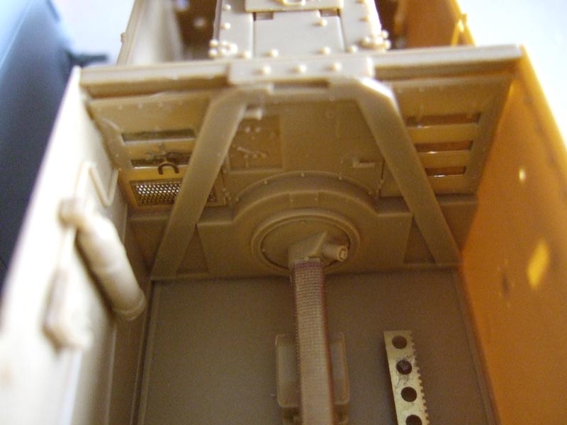

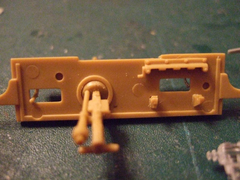

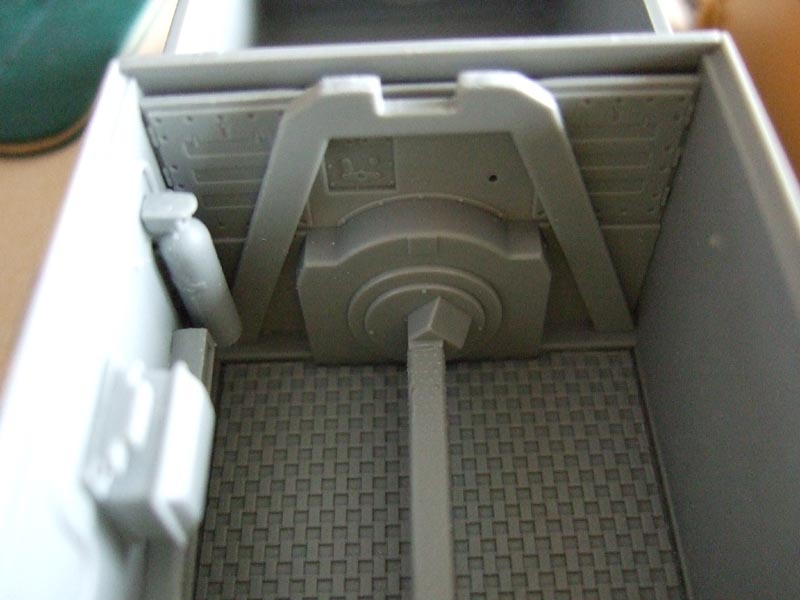

1.3.2 Die Rückwand
Die Dragon-Rückwand ist aus einem Stück gegossen, dementsprechend bietet die Tristar-Rückwand die besseren Details. Interessant ist, dass bei Tristar die Rahmen der Belüftung mit Nieten befestigt sind, bei Dragon (wie es scheint) mit versenkten Schrauben. Allerdings hat Dragon seinem Marder eine schöne Bodenplatte spendiert.
Bild 017
Die Dragon-Rückwand hat ein Loch. An dieser Stelle wird bei Tristar ein Hebel angeklebt, allerdings ist ein entsprechender Schritt in der Dragon-Anleitung nicht vorgesehen und bisher konnte von mir im Bausatz auch kein "verwaister" Hebel entdeckt werden.
Bild 018

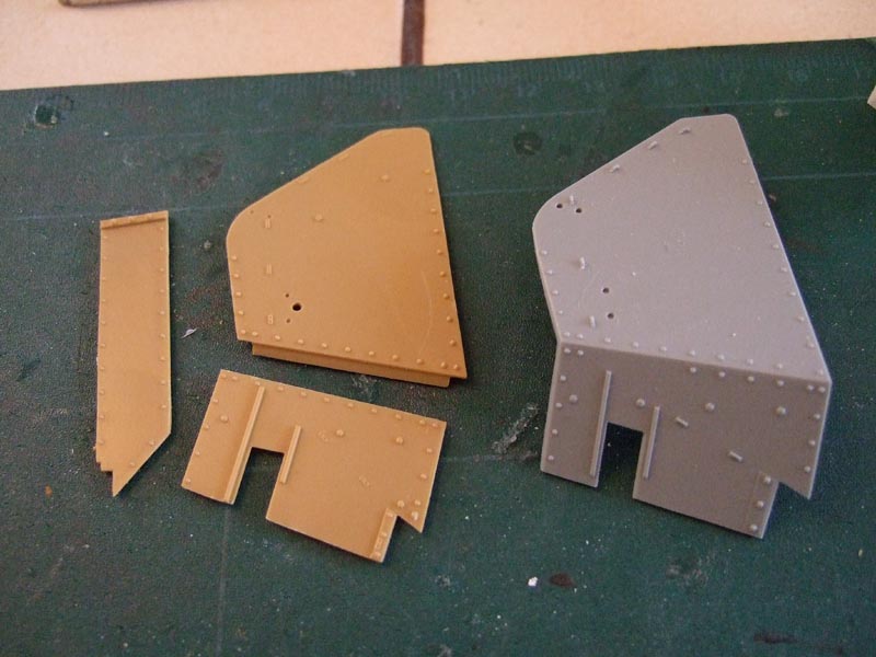

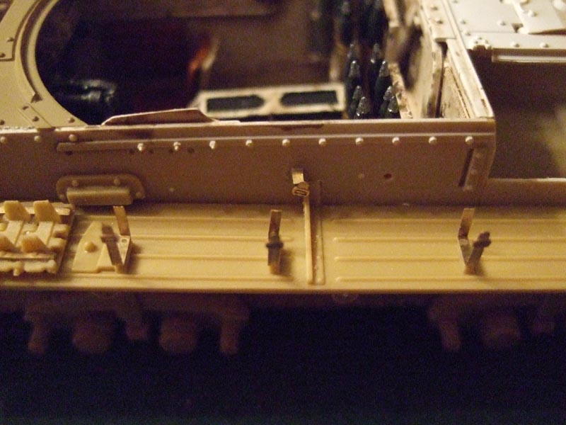

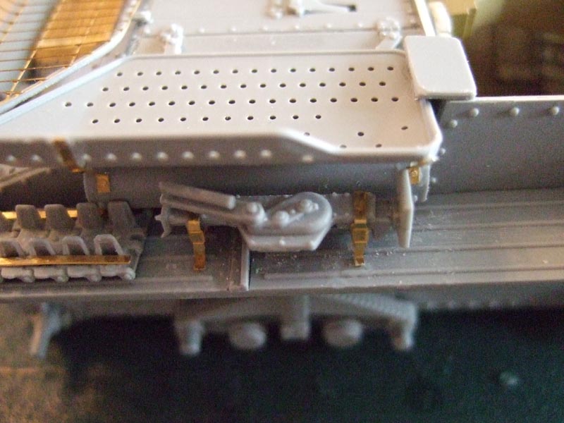

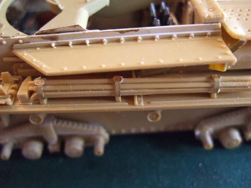

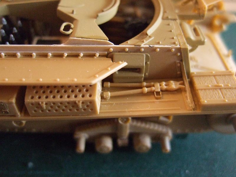

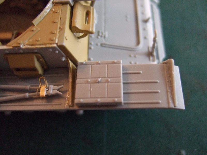

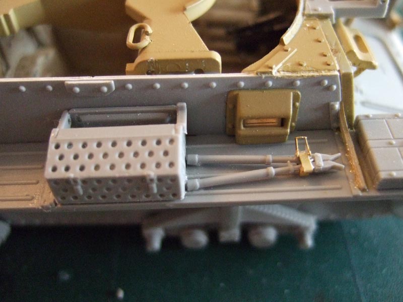

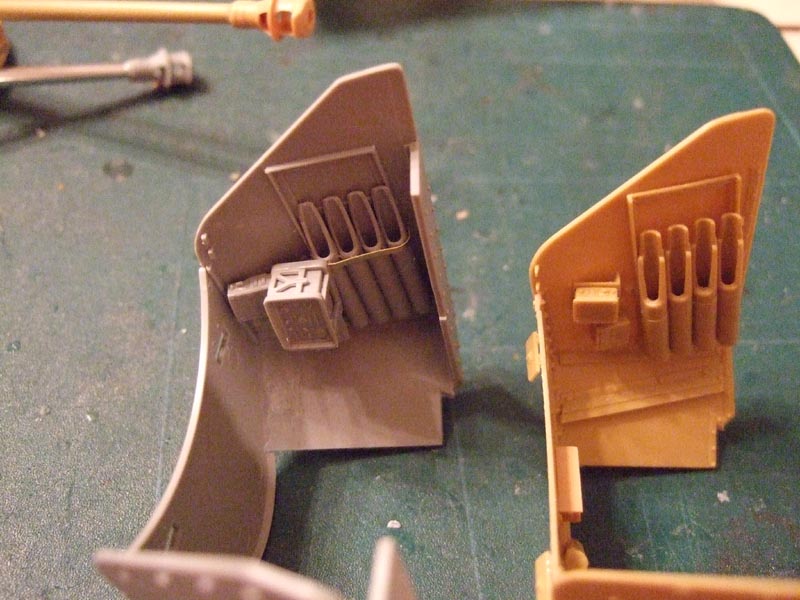

1.3.3 Die rechte Innenseite
Sehr Auffällig sind die verschiedenen Ausführungen der Bausätze. Dieser Längskasten im Dragon-Marder (mit dem "Gewinde") ist auch bei Tristar am Spritzling vorhanden, allerdings soll dieser (laut Anleitung) nicht montiert werden, dafür ist in der Dragonanleitung die Anweisung zu finden, dass die Befestigungslöcher für den Feuerlöscher zugespachtelt werden sollen und der Feuerlöscher dementsprechend nicht angeklebt werden soll. Ich finde aber, dass ein Feuerlöscher wichtig ist, und habe ihn deshalb dennoch montiert.
Bild 019
Bild 020

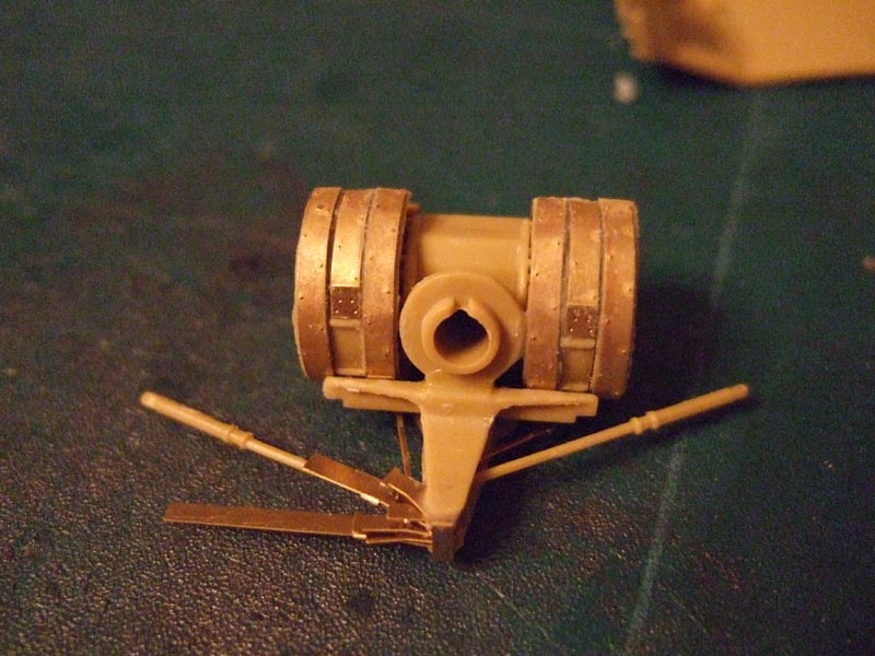

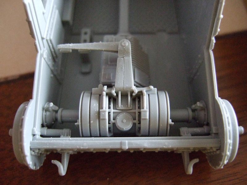

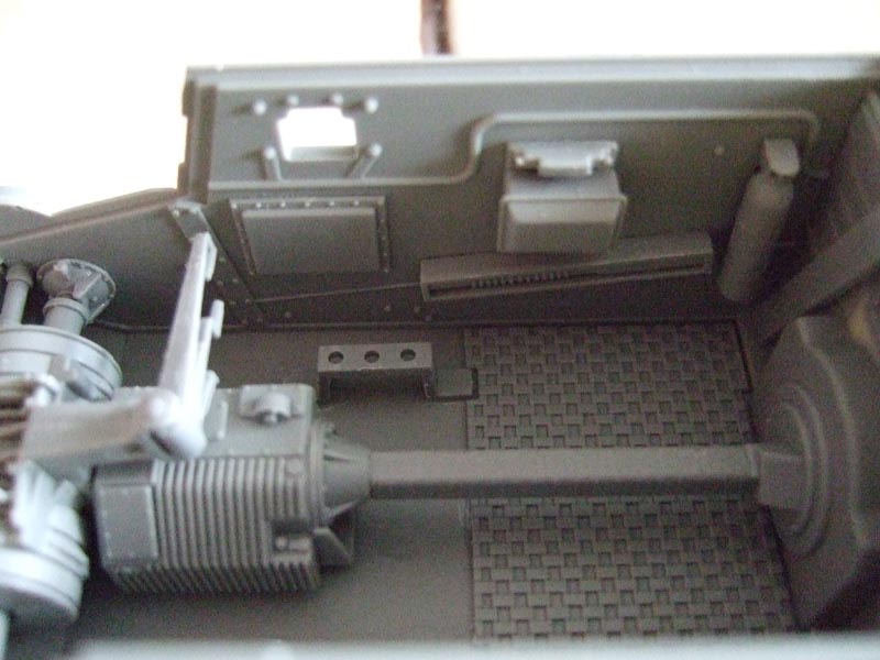

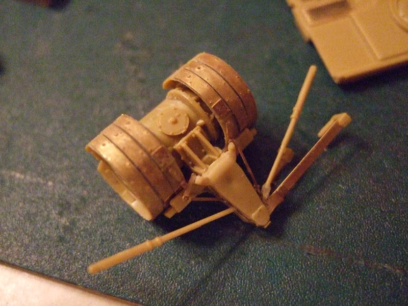

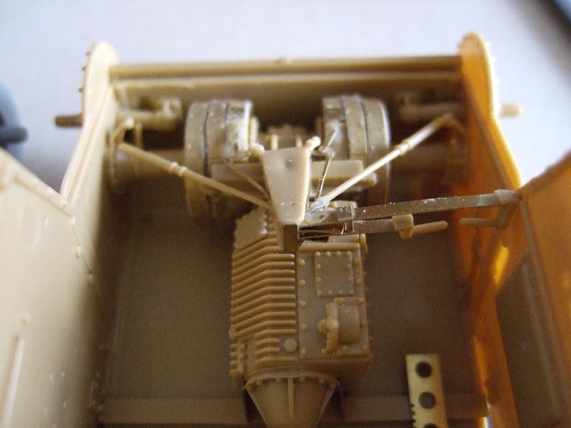

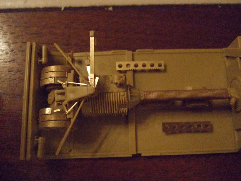

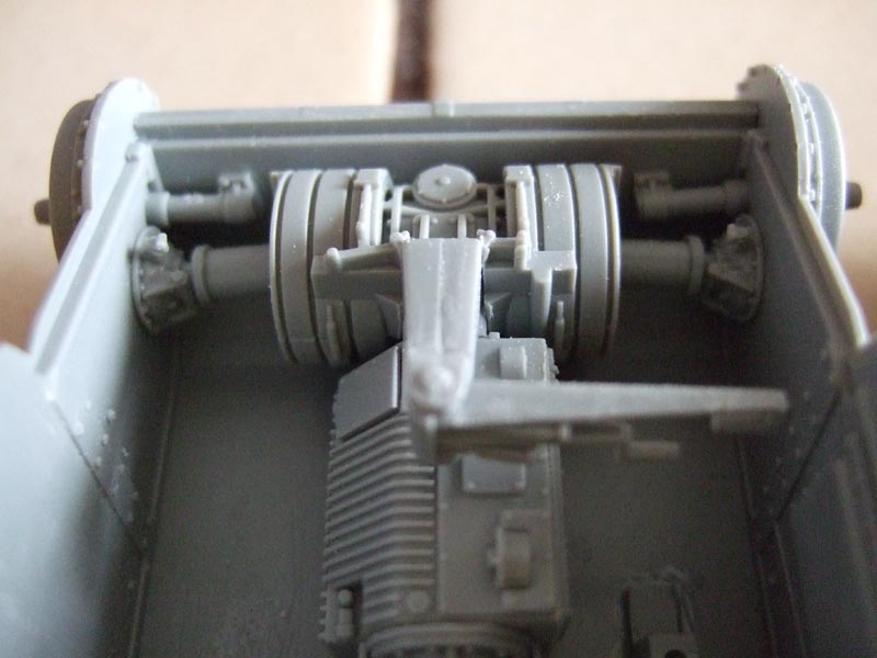

1.3.4 Das Getriebe und die Lenkung
Bei Tristar ist der Bau der Lenkung (wie unter 1.1.2 beschrieben) eine Fleißarbeit, bei Dragon hingegen recht schnell aus wenigen Plastikteilen zusammengebaut. Der Detaillierungsgrad des Tristar-Marders ist deshalb eindeutig höher, allerdings stellt sich die Frage, wieviel man davon später im Modell noch sieht.
Bild 021
Bild 022
Bild 023
Wenn man genau hinsieht, kann man erkennen, dass die (im Bild) rechte Lenkstange "in der Luft" schwebt, da ich das Gegenstück an der Wanneninnenseite falsch montiert habe. Dieses kann man in 30°-Schritten in jeder beliebigen Stellung montieren, ich hätte es um eine Stufe weiter "links" ankleben sollen. Da man davon später im Modell definitiv nichts mehr sehen wird, kann ich damit allerdings ganz gut leben.
:31:
Bild 024

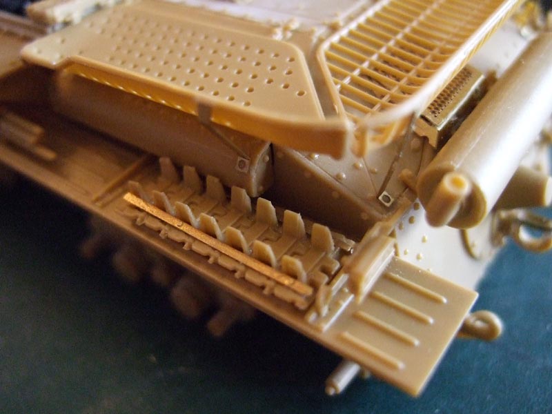

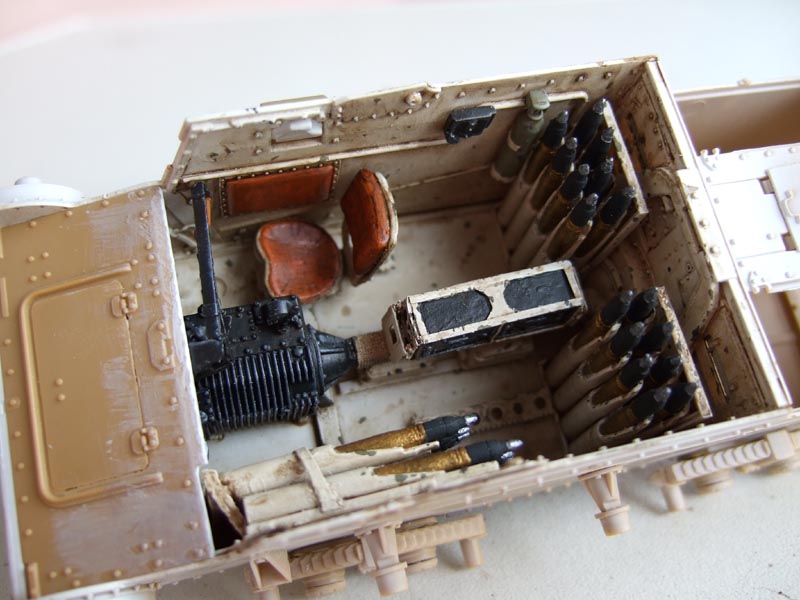

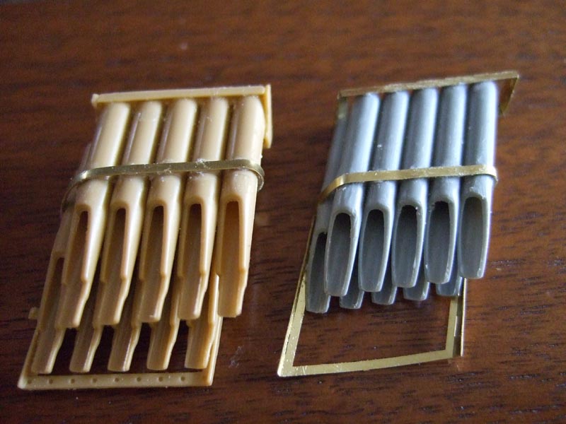

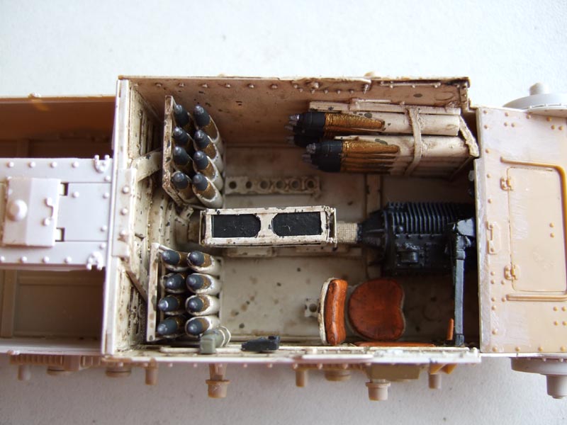

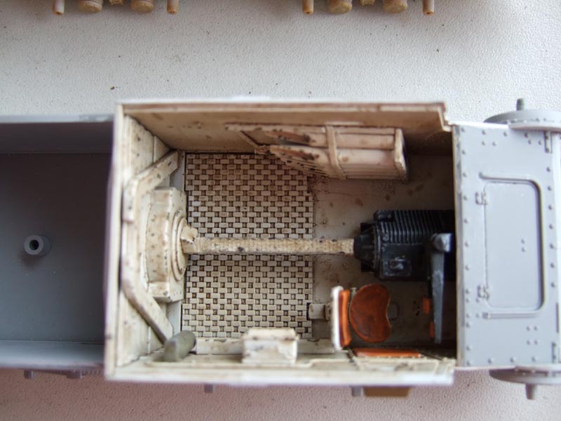

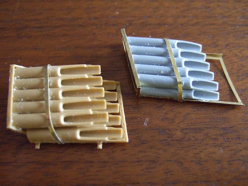

1.3.6 Die inneren Munitionshalterungen
Auch in diesem Punkt unterscheiden sich die beiden Bausätze massiv. Auf den Bildern kann man die unterschiedlichen "Lösungen" der Hersteller deutlich erkennen.
Bild 026
Bild 027

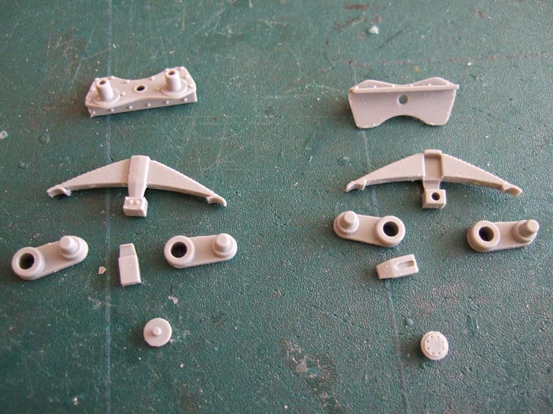

2. Die Laufrollen und Einzelgliederkette

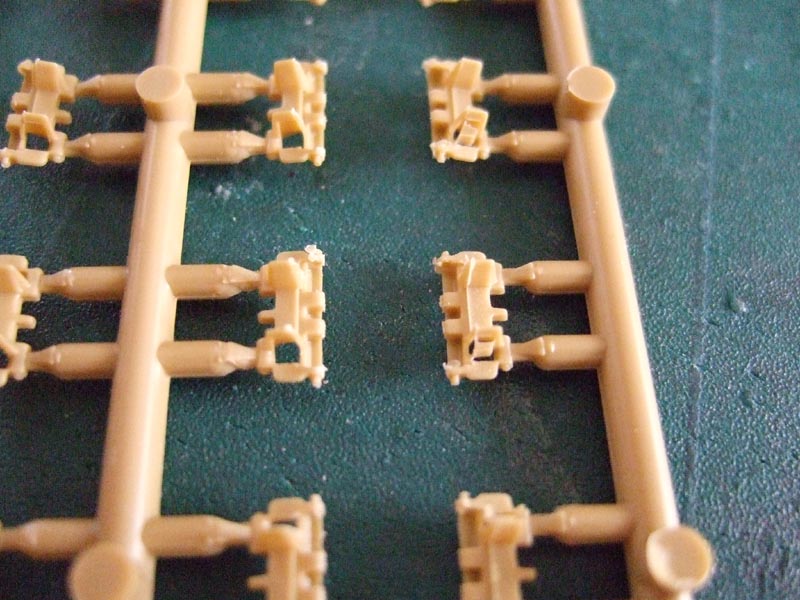

2.1 Bau der Rollenaufhängungen

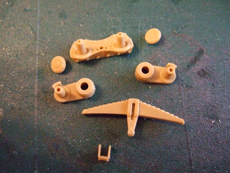

2.1.1 Tristar
Bild 029
Hier sieht man die Einzelteile der Aufhängung für ein paar Laufrollen. Bei genügend sorgfältigem Klebereinsatz kann die Aufhängung "beweglich" gestaltet werden um das Fahrzeug an ein Diorama etc. anzupassen. Da dies in meinem Fall nicht geplant ist, wurde die Aufhängung in Normalstellung gebaut und verklebt.
2.1.2 Dragon
Bild 028
Gemäß Anleitung sollen einige Bauteile nicht verklebt werden, es kann nur vermutet werden, dass die Aufhängungen auch beweglich gestaltet werden können, denn mir gelang es nicht hinter das Geheimnis zu kommen. Im Gegensatz zum Tristar-Bausatz, bei dem die "Stahlfederung" beweglich montiert werden kann, ist dies beim Dragon-Marder nicht möglich, lediglich die beiden Laufrollenaufhängungen sind beweglich zu bauen. Will man den Dragon-Marder an ein Diorama anpassen, muss man dies  von Hand machen, also Ausrichtung der Laufrollenhalterung, danach Fixierung der Stellung durch entsprechendes Ankleben der "Stahlfeder". Bei meinem Marder wieder die Normalausrichtung für einen ebenen Weg.

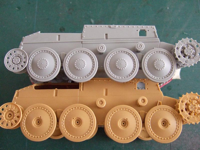

2.2.3 Vergleich der Laufrollen
Bild 031
Hier kann man die beiden Modelle mit angeklebten Laufrollen sehen. Der Unterschied zwischen den Modellen ist, dass die Tristarlaufrollen allesamt beweglich gebaut werden können und deshalb die Aufhängungen noch "offen" sind, die Endmontage steht ja noch aus, das Verkleben mit dem Holzleim dient ja lediglich als Provisorium für die Kettenmontage. Im Gegensatz zum Dragon-Marder sind die Laufrollengummibandagen bei Tristar getrennt von den Laufrollenstahlfelgen, sie wurden für die Kettenmontag lediglich aufgesteckt und werden später wieder entfernt, damit die beiden Bestandteile leichter bemalt werden können.
Auffällig ist, dass die Löcher des Leitrades beim Tristar-Marder größer sind als die beim Dragon-Marder. Auch sind die Stahlfelgen beim Dragon-Marder dicker als beim Tristar-Marder (dieser runde Wulst direkt an den Gummibandagen), welches von beiden korrekter ist - dies ist eine Fleißarbeit für die "Nietenzähler"...
:31:
Interessantes Detail am Rande: Die Gummibandagen der Stützrollen haben bei Dragon den üblichen "Continentau"-, bei Tristar hingegen den korrekten "Continental"-Aufdruck

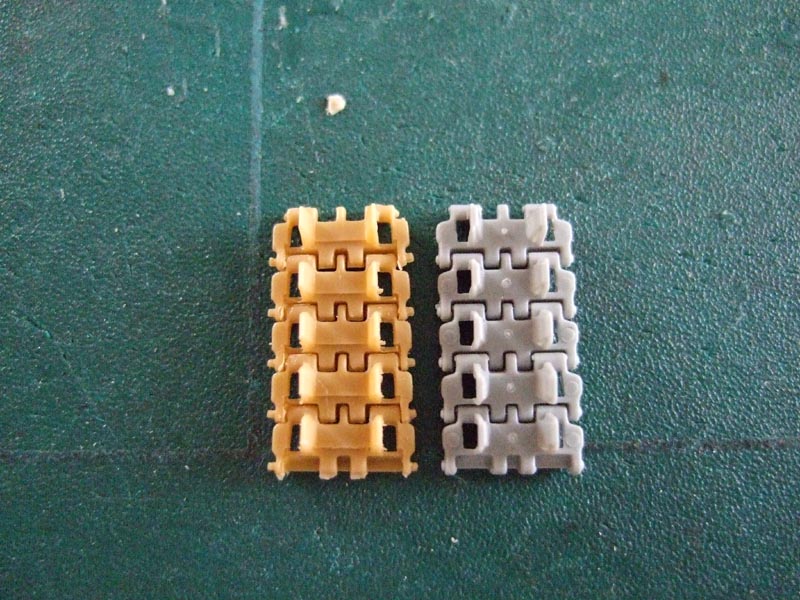

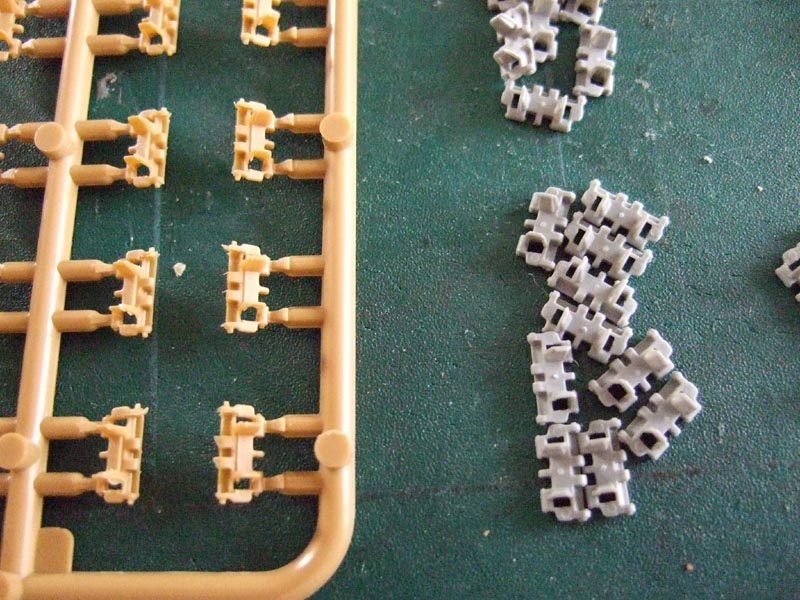

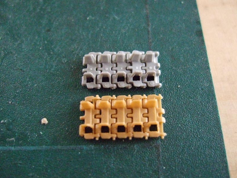

2.3 Bau der Einzelgliederketten
2.3.1 Vergleich der Einzelgliederketten
Bild 032
Bei Dragon liegen die bekannten "Magic Tracks" bei, also ein Beutelchen mit den Einzelgliedern, die sofort verbaut werden können, Tristar legt seinem Marder 3 Spritzlinge mit den Kettengliedern bei.
Bild 033
Um die Unterschiede deutlich zu machen, habe ich 5 Kettenglieder aneinandergelegt: Wie man sehen kann, hat Tristar die feinderen Details (die Endstücke der Befestigungsstäbe), allerdings teilweise feine Fischhäutchen, die Dragon-Kettenglieder  zeigen dafür Auswerferstellen an beiden Seiten sowie kleine "Pickel" in der Mitte.
Bild 034

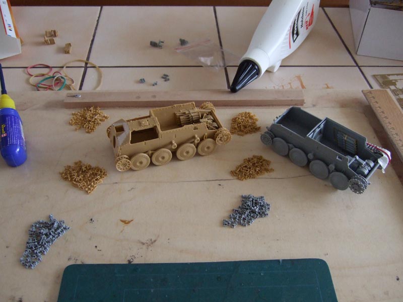

2.3.2 Vorbereitungen
Die Einzelgliederketten werden nach meiner bekannten (und in der MODELLBAU - WERKSTATT beschriebenen Methode) gebaut: Pro Fahrzeugseite werden 2 "Halbketten" gebaut und an das Fahrzeug gelegt. Dies ist eigentlich kein Problem, im Vorfeld bleibt lediglich die Aufgabe auszuarbeiten, wieviele Kettenglieder die jeweilige "Halbkette" bekommt.
Eine große Hilfe wäre hierbei, wenn in den Anleitungen die richtige Gesamtkettengliederanzahl angegeben wäre.
Dragon verlangt gemäß Anleitung pro Seite 96 Kettenglieder, wie sich gezeigt hat, sind dies viel zu viele, 93 Kettenglieder ist die korrekte Zahl (und auf den folgenden Bildern zu sehen).
Tristar verlangt für seinen Marder ironischerweise 93 Kettenglieder pro Seite, allerdings ist diese Zahl zu klein, es werden 94 Kettenglieder benötigt (die auf den Bildern zu sehen sind).
Für die untere (wegen dem größeren Weg) längere "Halbkette" wurden bei beiden Mardern 48 Kettenglieder verwendet, für die obere, kürzere "Halbkette" entsprechend 45 (Dragon) bzw. 46 (Tristar) Kettenglieder. Mit dieser Aufteilung haben die "Halbketten" bei den Antriebs- und Leiträdern exakt die gleiche Auflagefläche.
Bild 035
Hier kann man die vorbereiteten Häufchen sehen, eine Kette wurde zum Zeitpunkt des Fotos bereits an den Dragon-Marder gebaut.

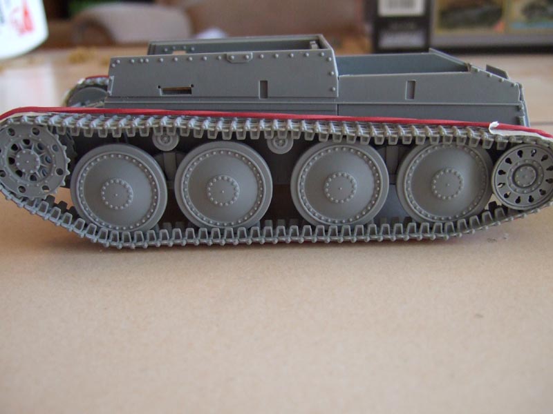

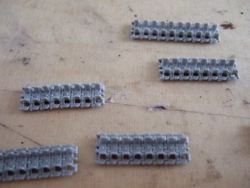

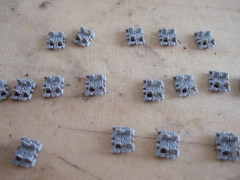

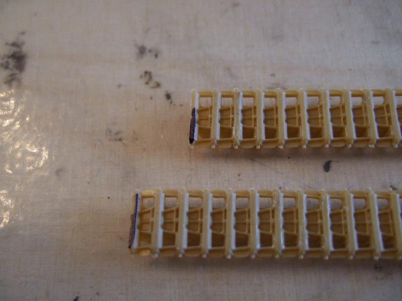

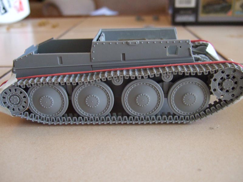

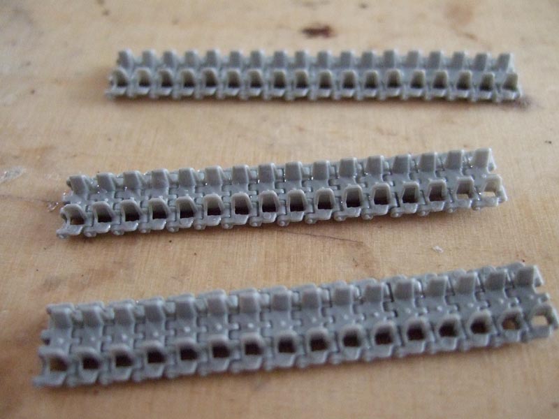

2.3.3 Kettenbau (Dragon)
Bild 036

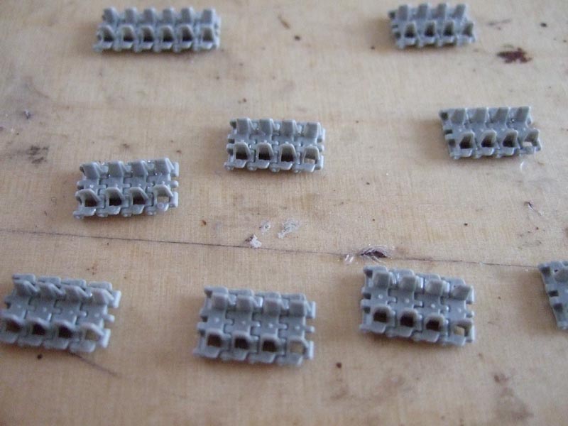

Als erstes wird die untere Halbkette gebaut: Es werden immer 2 Kettenglieder zusammengeklebt...
Bild 037
...hat man 24 Doppelsegmente, werden immer 2 zu einem Vierersegment verklebt...
Bild 038
...2 Vierersegmente dann zu einem Achtersegment...
Bild 039
... 2 Achtersegmente zu einem Sechzehnersegment...

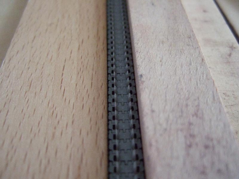

Bild 040
... usw. bis man letztendlich einen einzigen Kettenstrang hat. Dieser wird an einer geraden Kante ausgerichtet, danach wird die obere Halbkette nach der gleichen Methode gebaut. Ist die obere Halbkette gebaut, wird noch 5-10 Minuten gewartet, dann werden die Halbketten an das Fahrzeug angelegt.
Bild 041
Hier sieht man eine fertiggebaute Einzelgliederkette.

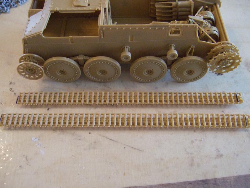

Dennoch ist der Bau der Tristar-Kette angenehmer als der der Dragon-Kette, durch die einrastenden Nippel und Löcher hat jedes Kettenglied zum nächsten den gleichen Abstand.

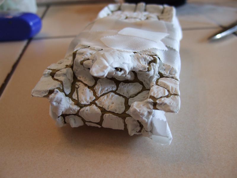

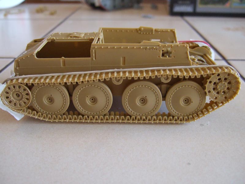

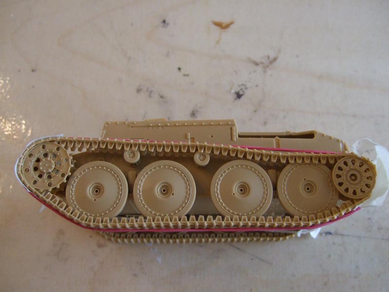

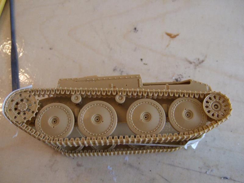

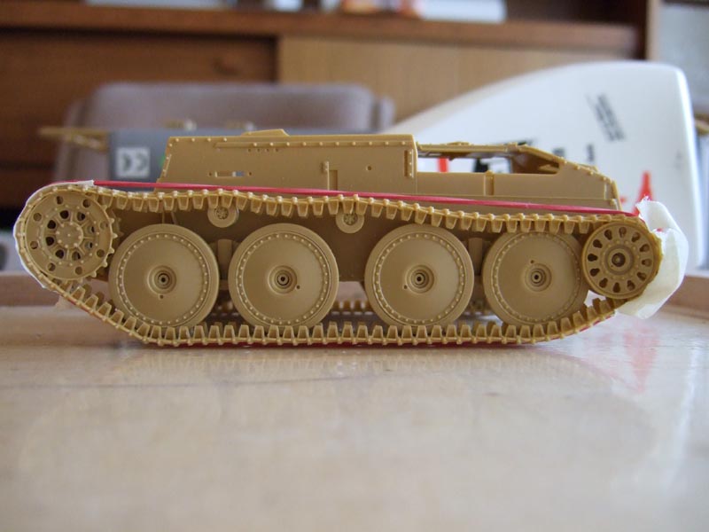

Bild 043

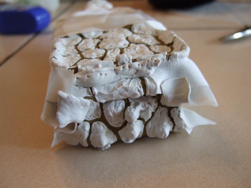

Sind die Halbketten gebaut, werden die Enden mit Farbe markiert (damit man nach dem Trocknen die richtigen Enden der Halbketten erkennen kann)...
Bild 044
... und alle benötigten Bauteile zurechtgelegt.
Bild 045

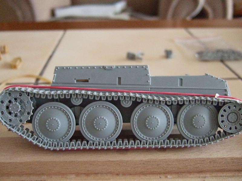

Als erstes werden die Halbketten um das Antriebsrad gewickelt und zusammengefügt, durch die Zähne werden sie gut festgehalten.
Bild 046

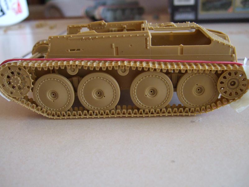

Mit Klebeband werden die beiden Hälften fixiert, dann werden sie um das Leitrad gewickelt und zusammengefügt.
Bild 047
Hat man die Kettenhälften auch am Leitrad mit Klebeband fixiert, wird ein Schnappgummi um die Kette gelegt. Obwohl auf dem Foto noch nichts weiteres bezüglich dem Kettendurchhang gemacht wurde, kann man erkennen, dass die Kette alleine schon durch den Schnappgummi derart an die Lauf- und Stützrollen gepresst wird, dass sie fast schon den korrekten Sitz hat.
Bild 048
Allerdings nur fast, weshalb durch vorsichtiges Drücken und Anheben zwischen den Stützrollen ein realistischer Kettendurchhang eingestellt wird.

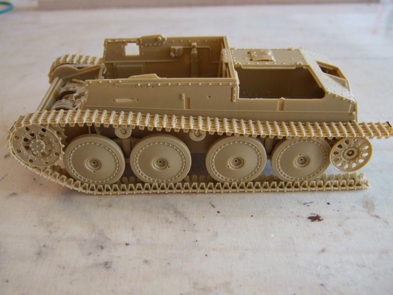

2.3.4 Die fertigen Einzelgliederketten
Bild 049
Bild 050
Bild 051
Bild 052

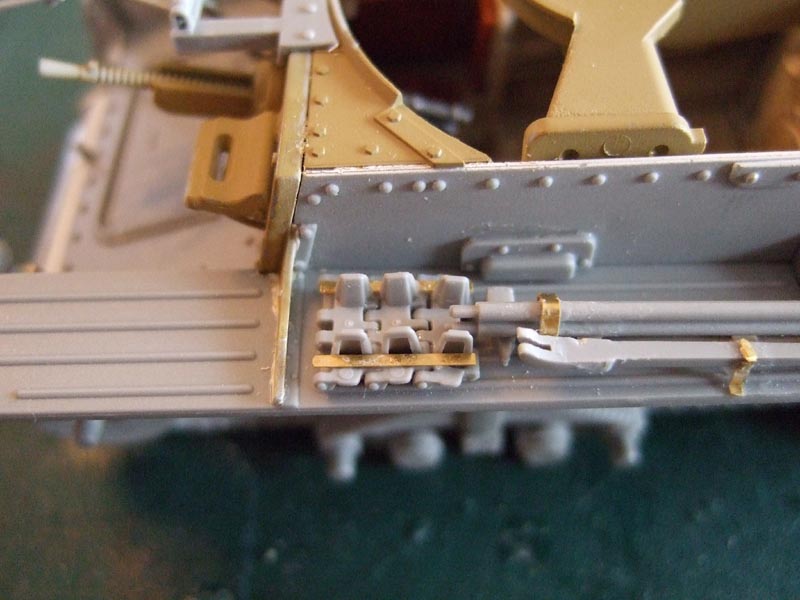

Beitrag von: ww2panzermodell am 13. April 2008, 18:37
Hi Schwarzmond,
tüchtig tüchtig..was Du da auf die beine stellst! Schöner Bericht. Aber vergiss bitte im Innenraum nicht, dass auch an der Rückwand noch je 2 Mun-Racks zu plazieren sind. Beim Dragon bausatz liegen die teile bei, werden aber als nicht benötigt gekennzeichnet. Ob der Tristar-bausatz welche vorsieht weiß ich leider nicht.
Lars
Titel: Sd.Kfz. 138 - Marder 3H
Beitrag von: Schwarzmond am 13. April 2008, 20:02
Der Tristar-Bausatz berücksichtigt sie, der Dragon i. d. T. nicht, wenn die Bauteile beiligen, baue ich sie rein... auch wenn ich den Feuerlöscher dann ev. wieder entfernen müsste beim Dragon-Marder...
 :31:

Und noch ein Tipp für die Munitionshalterungen. Nimm dir einen etwas dickeren Bohrer und nimm an der Innenseite der Rohre noch etwas Material ab, so sehen sie zu dick aus!

Zu den Munitionshalterungen: Beim Tristar-Marder kommen in alle noch (Halb-) Granaten rein, mir scheint es ist Absicht von Tristar sie so dick zu machen, sobald ich die Granaten vom Spritzling habe setze ich sie mal ein, dann sieht man, wieviel man von den Halterungen noch sieht.

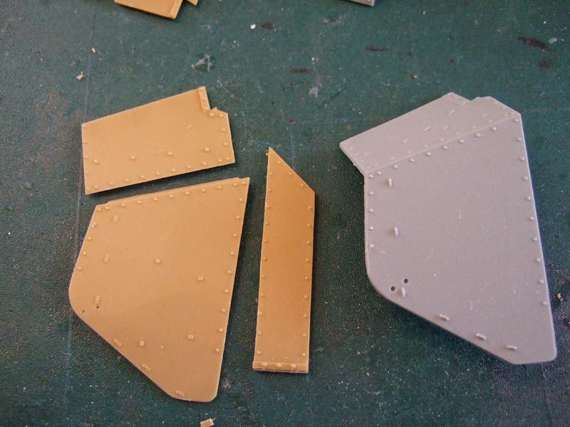

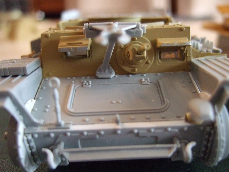

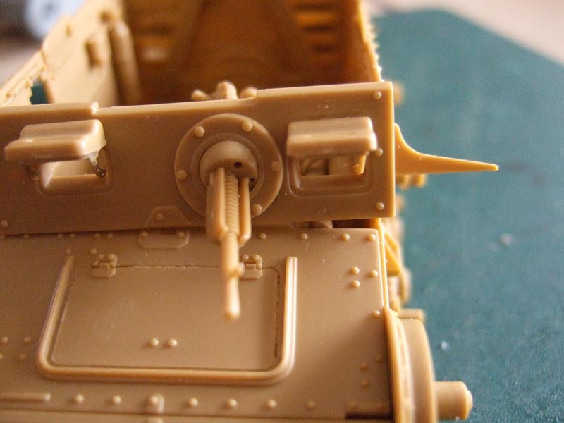

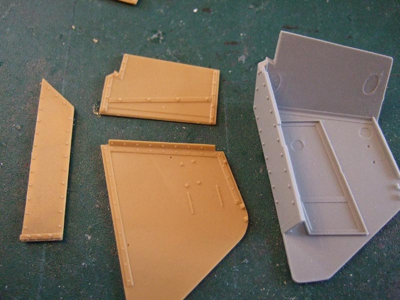

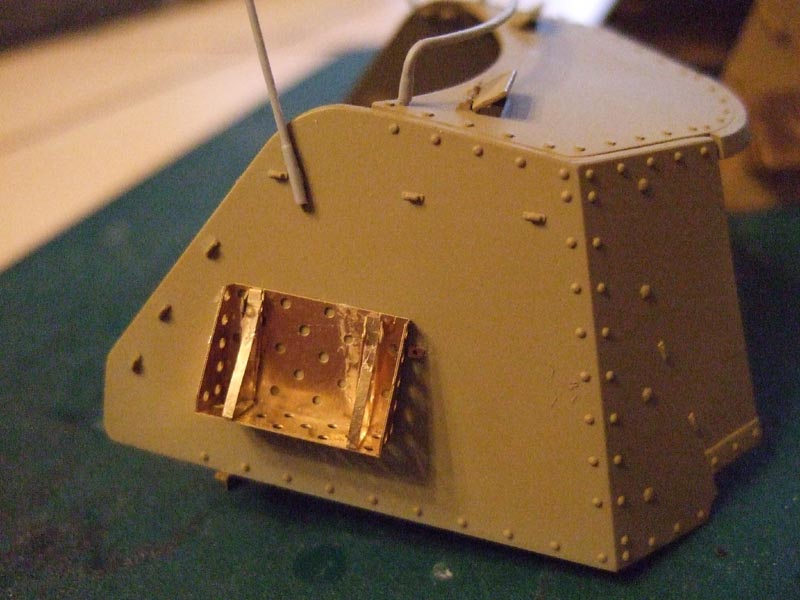

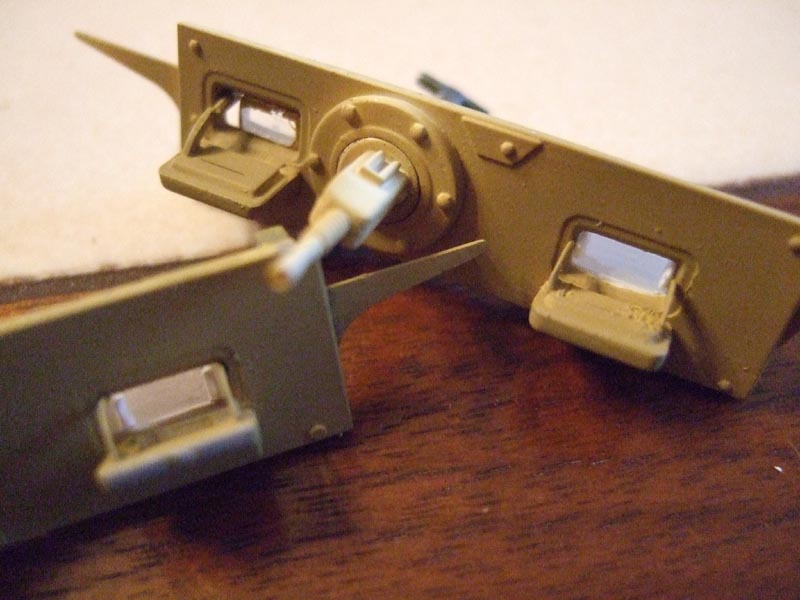

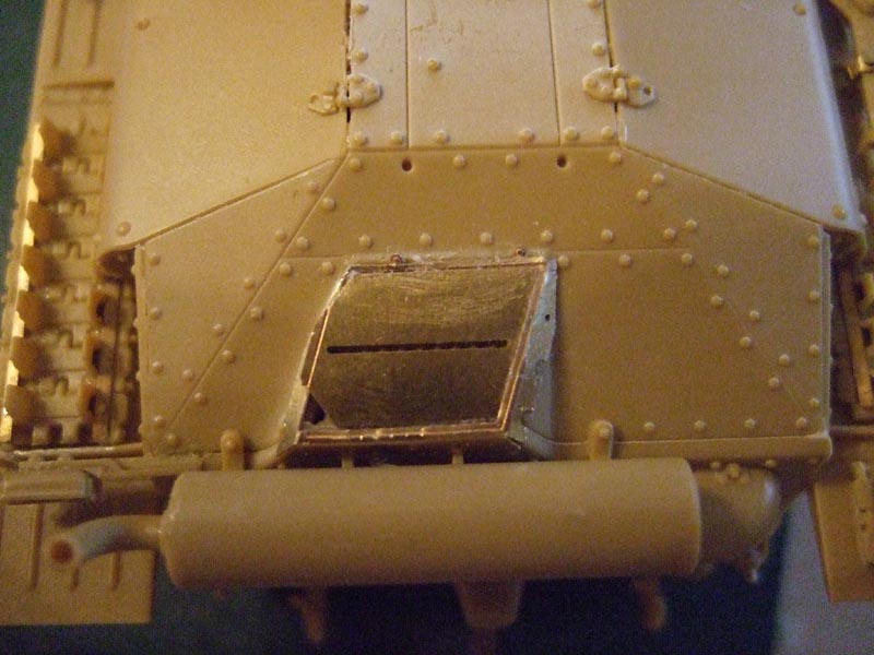

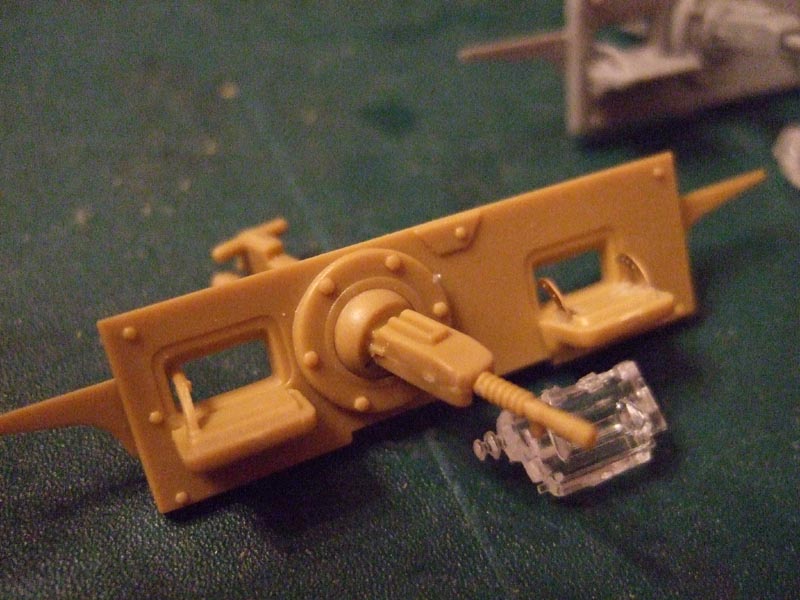

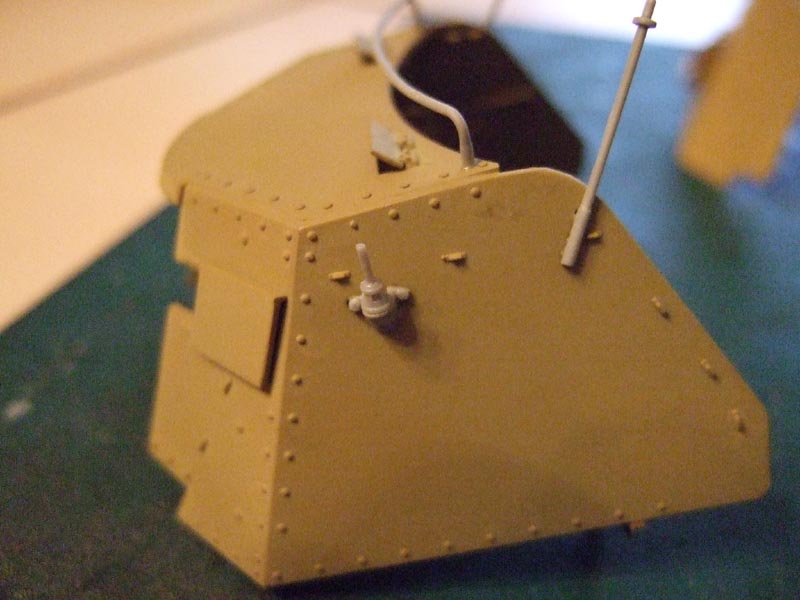

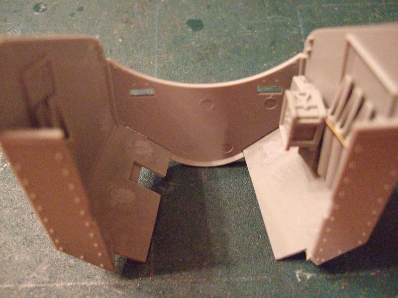

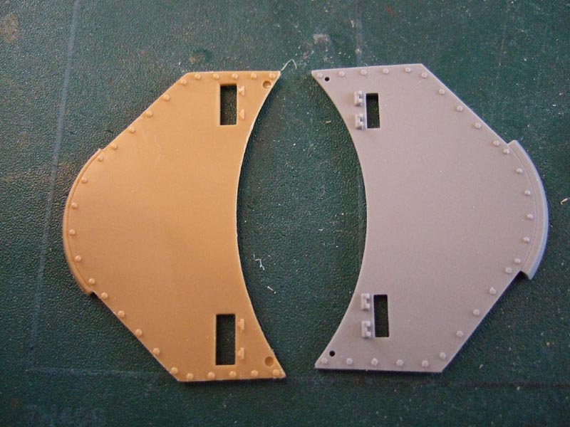

3. Die Fahrerfrontplatte
Bevor man mit dem Modell fortfahren kann, muss der Innenraum bemalt werden. Dazu ist es notwendig auch die Fahrerfrontplatte zu bauen, damit sie auf der Innenseite bemalt werden kann, denn diese scheint mir "von hinten" gut einsehbar zu sein.

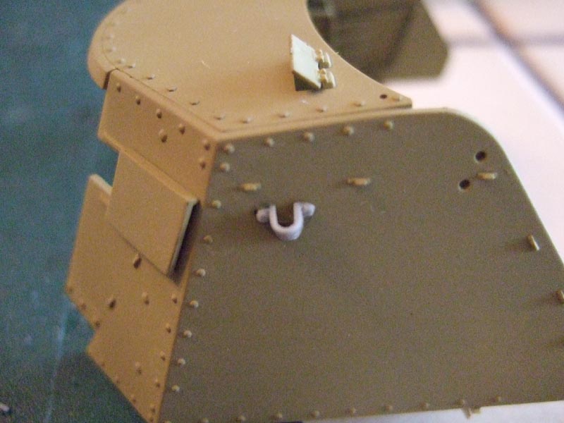

3.1 Die Außenseite
3.1.1 Vergleich

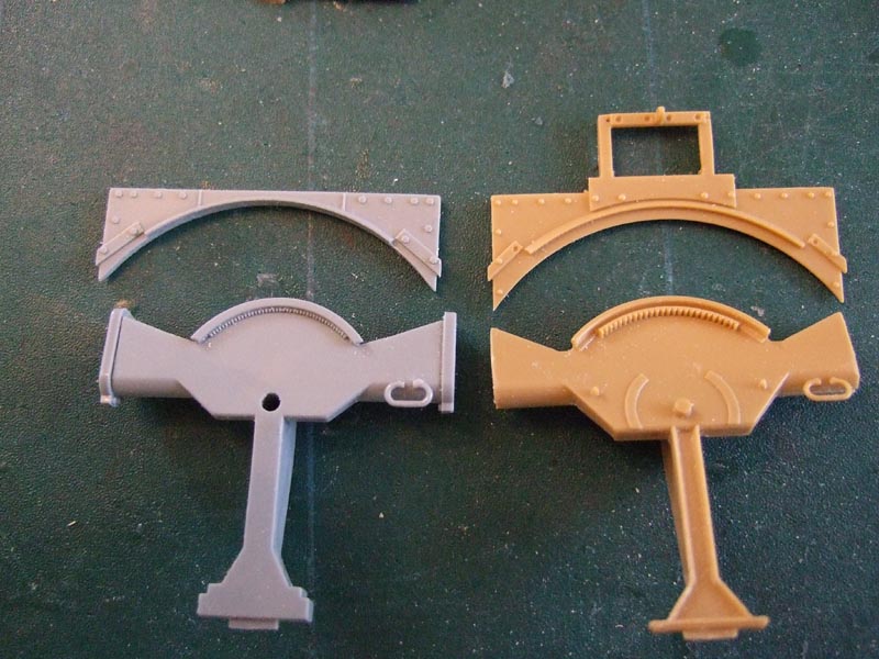

Der Bau ist bei beiden Modellen recht einfach, jedoch sind die Unterschiede wieder im Detail zu erkennen. Nicht nur optisch, sondern auch "technisch", das MG des Tristar-Marders ist im Kugelgelenk voll beweglich, das MG des Dragon-Marders gelang mir nicht beweglich zu bauen. Das kann aber auch an mir liegen, ich möchte da jetzt die "Schuld" nicht vorschnell auf den Hersteller schieben.
Bild 053
Bild 054

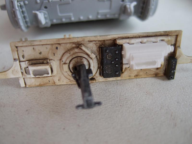

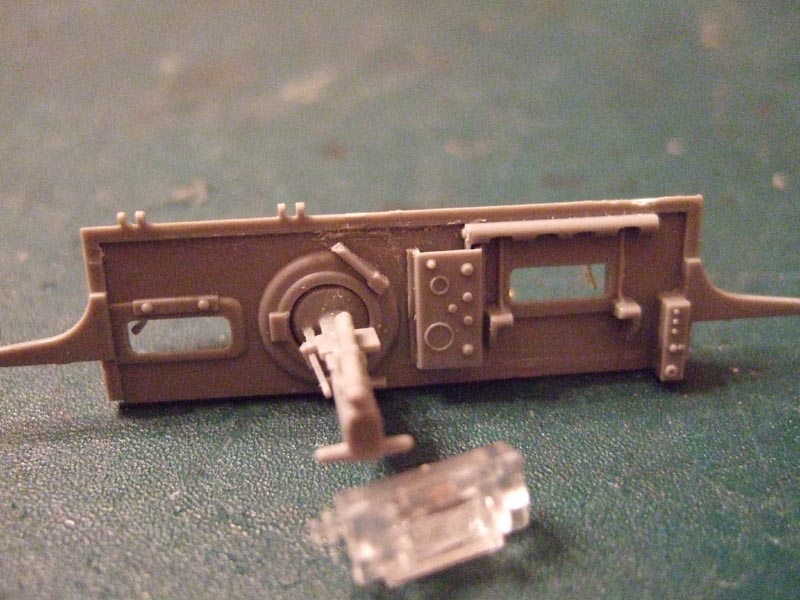

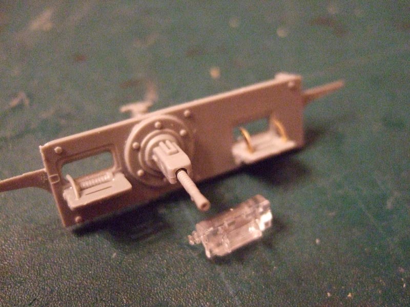

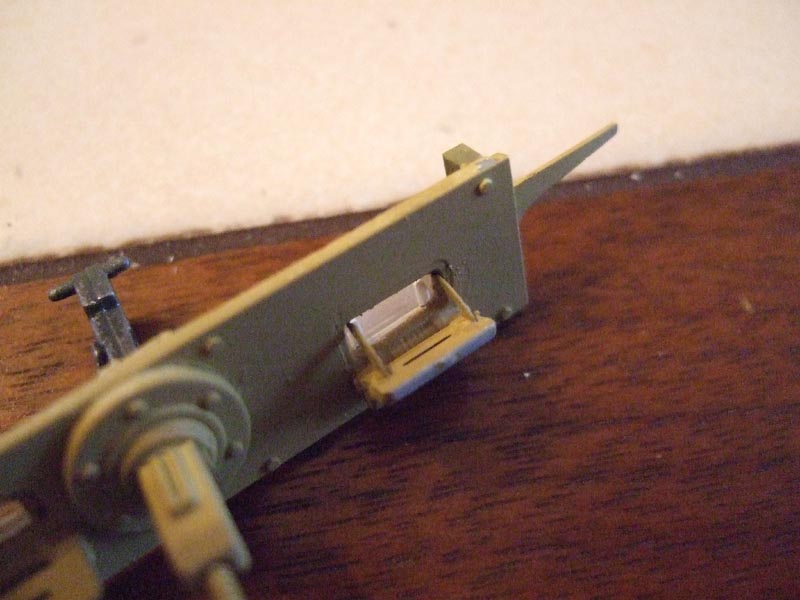

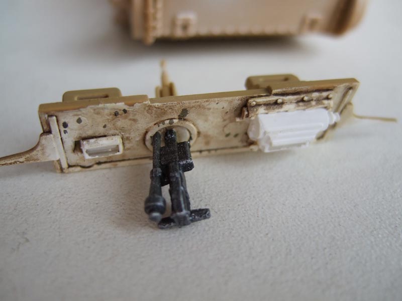

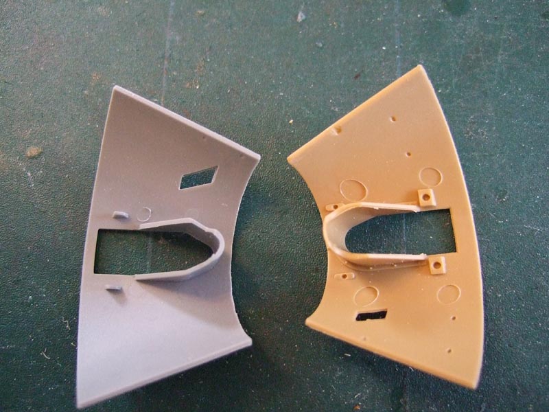

3.2 Die Innenseite
3.2.1 Vergleich
Hier ist der Dragon-Marder deutlich besser detailliert, dazu kommen bei Tristar 4 Auswerfermarken und 2 Löcher. Ich habe mich darum nicht weiter gekümmert, da man die später nicht sehen kann (zumindest gehe ich davon aus). Allerdings gibt es beim Bau des Dragon-MGs Probleme ein Bauteil (Zieleinrichtung) konnte nicht gemäß Anleitung angebaut werden. Ich habs weggelassen, sieht man später nicht, ärgerlich ist es trotzdem.
Bild 055
Bild 056

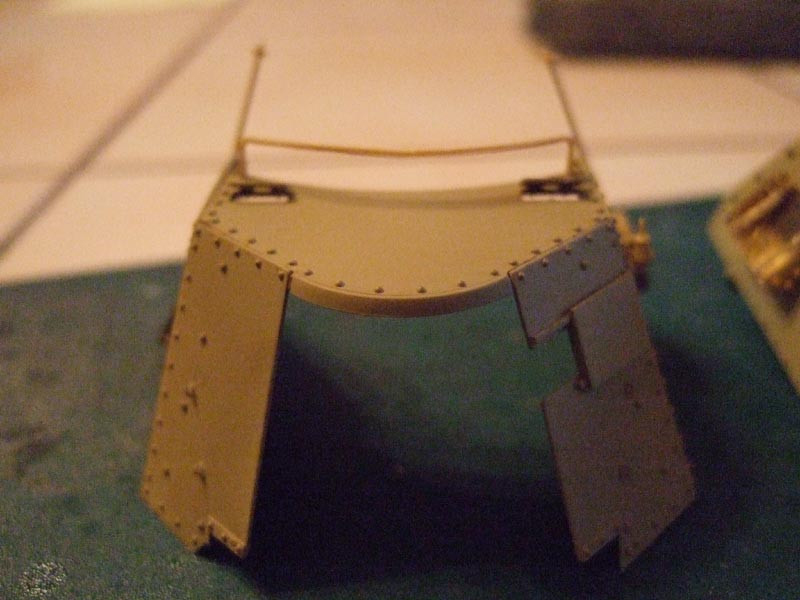

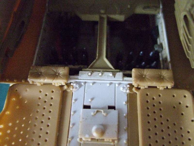

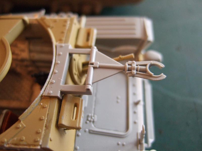

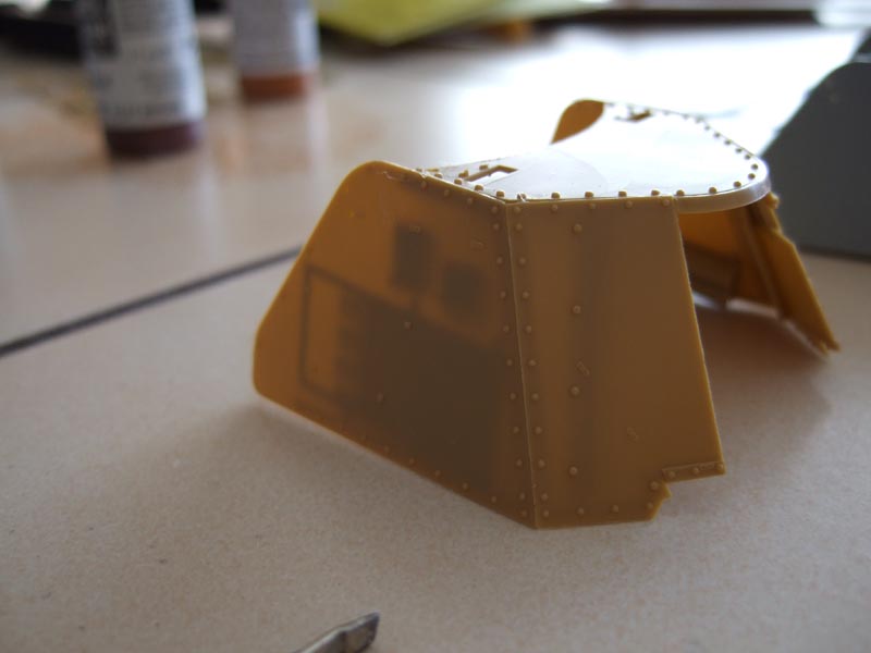

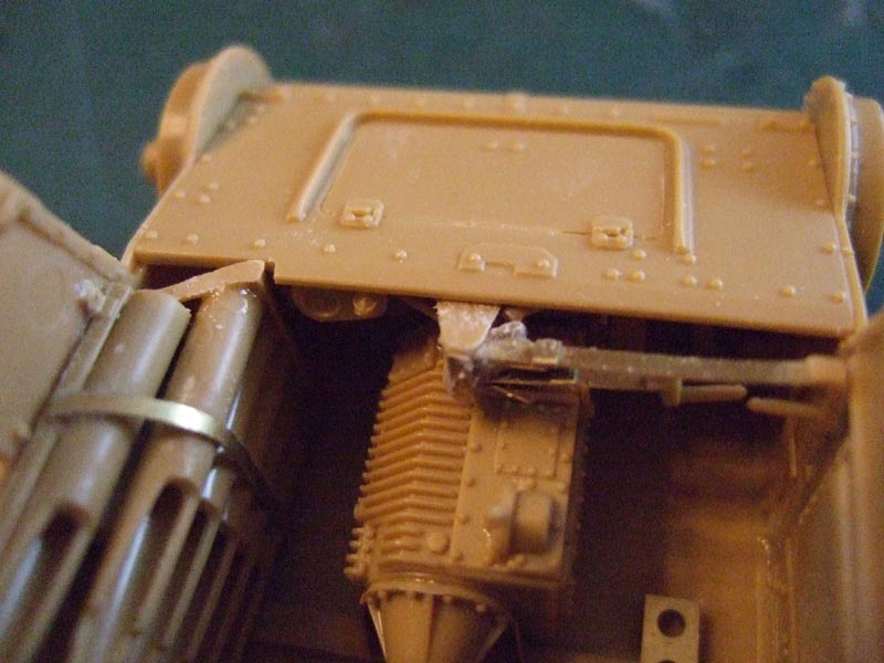

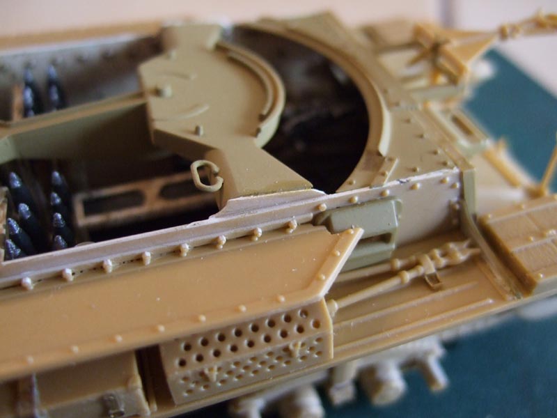

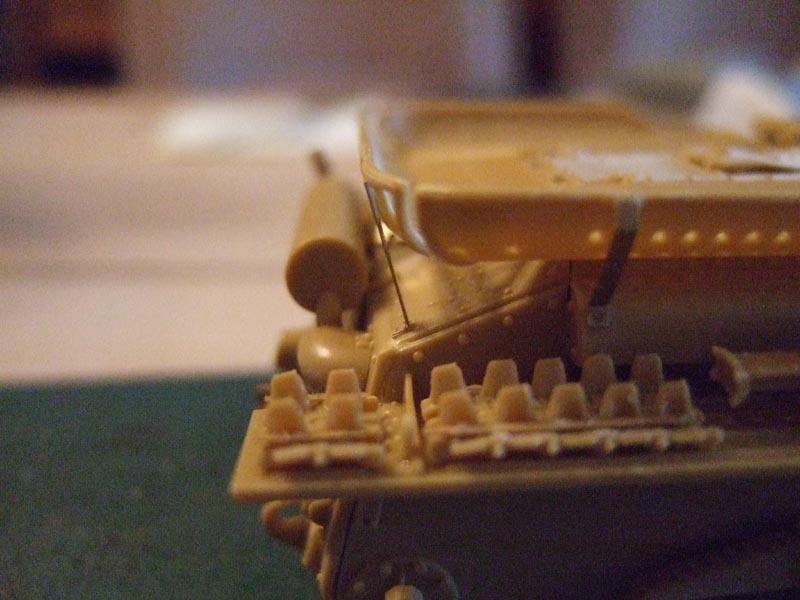

4. Die Motorabdeckung
Hier gibt es ironischerweise bei beiden Modellen Probleme, die mit Skalpel und Feile gelöst werden wollen.

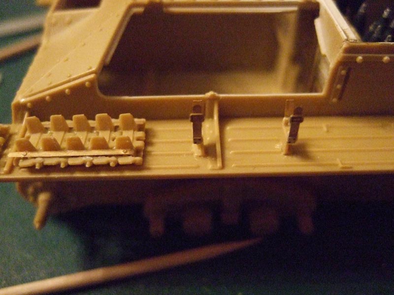

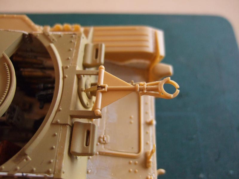

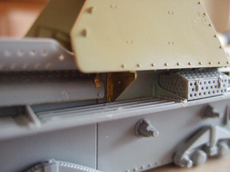

4.1 Tristar

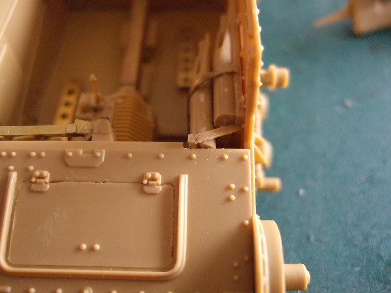

Bild 057
Zwar hat Tristar an der rechten Seite extra an eine Ausparung für die Munitionshalterung gedacht, aber montiert man die Halterung an die vorgesehene Stelle...
Bild 058
... so kann die Fahrerfrontplatte nicht montiert werden, weil die Halterung zu hoch ist. In meinem Fall musste die Halterung wieder vorsichtig entfernt werden und erneut ausgerichtet. Dies macht man am besten mit angelegter (aber nicht festgeklebter) Motorabdeckung, damit man die Munitionshalterung von der Höhe her an die Aussparung anpassen kann.
Bild 059
Hier ist diese Korrektur schon ausgeführt. Auch das andere Problem ist behoben: Die "Mittelkonsole" (mit den Schalthebeln) ist zu hoch, die Motorabdeckung liegt auf und biegt sich deutlich durch, wenn man sie an den Fahrzeugseiten verkleben will. Hier muss man die "Mittelkonsole" soweit abfeilen, dass die Motorabdeckung nicht mehr aufliegt.

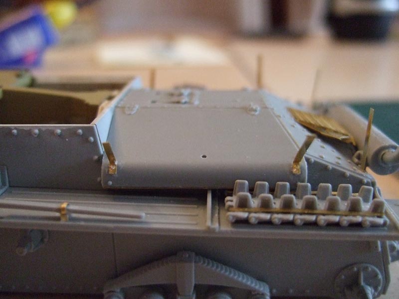

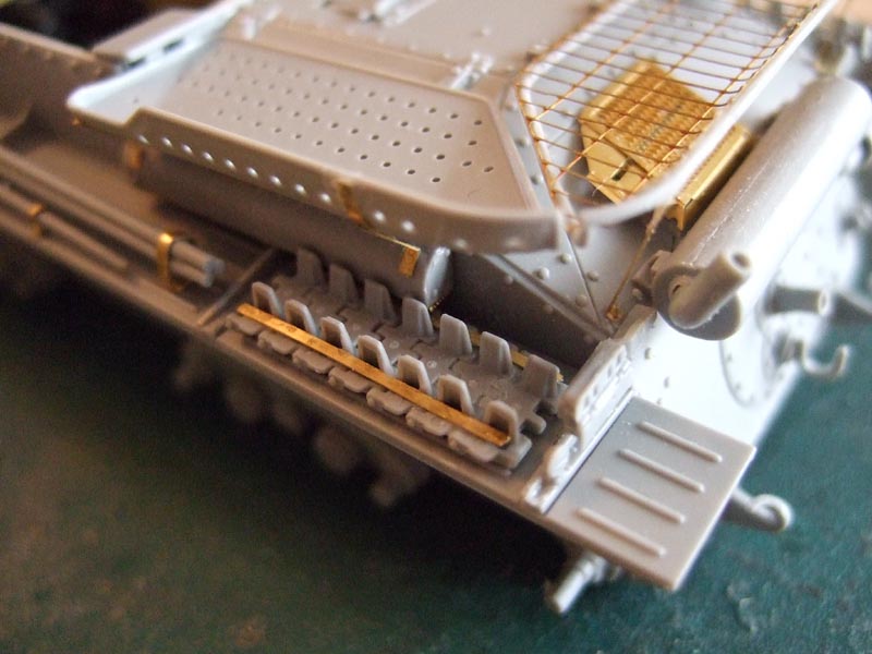

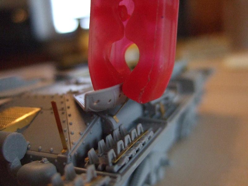

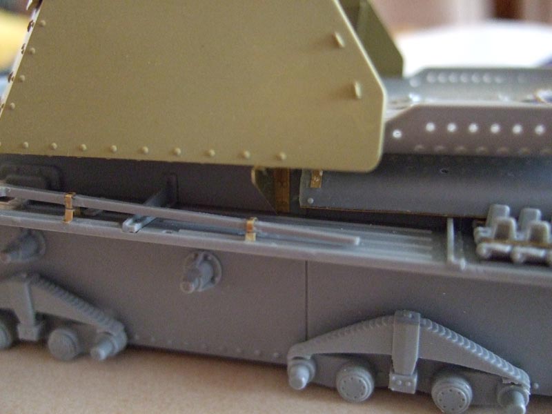

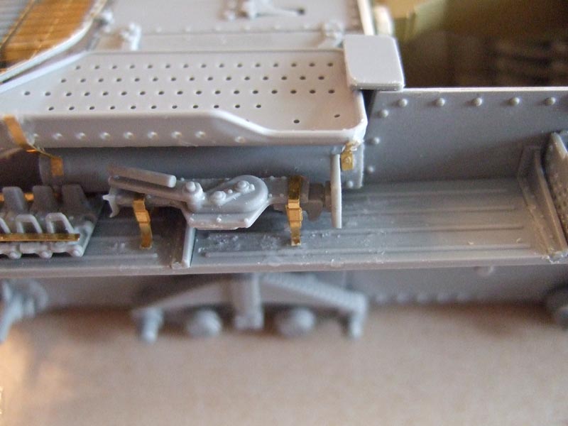

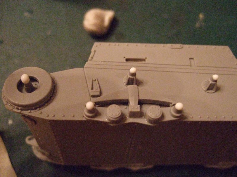

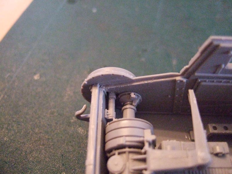

4.2 Dragon
Bild 060
An den Getrieben, an den Seitenwänden, sind zwei Zapfen angebracht, damit die Motorabdeckung an der richtigen Position angeklebt wird, wobei ich mich frage, was hier das Problem sein soll, denn das sollte man gerade noch so hinbekommen, die Motorabdeckung an der Fahrzeugfront bündig auszurichten. Jedenfalls musste ich den Zapfen an der rechten Fahrzeugseite entfernen, sonst konnte die Motorabdeckung nicht korrekt montiert werden.

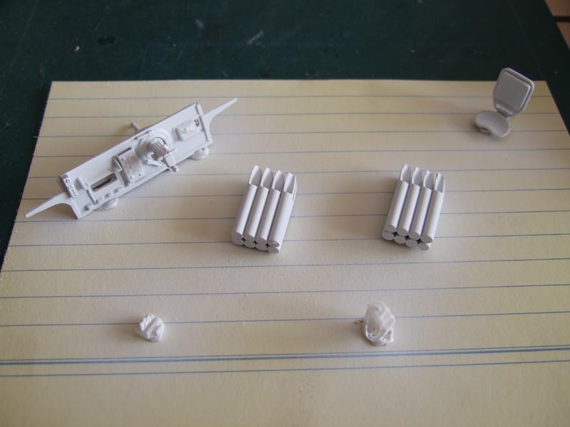

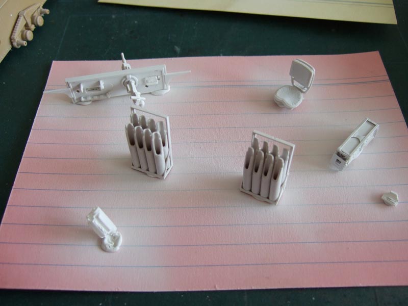

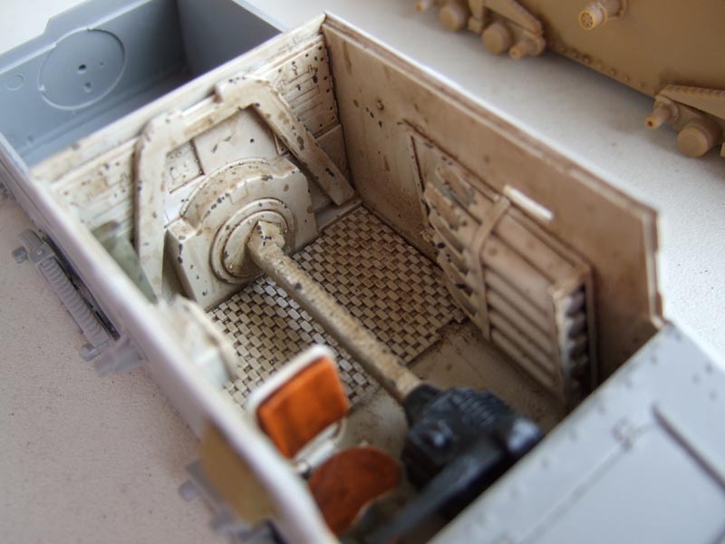

5. Das Bemalen der Inneneinrichtung
5.1 Vergleich
Bild 061
Hier sind beide Inneneinrichtungen mit Tamiya XF-2 Weiß lackiert
Bild 062
Hier die noch nicht verbauten Bauteile des Dragon-Marders, die man vor dem Einbau in das Fahrzeug bemalen sollte. Im Vordergrund die Sichtblöcke aus Klarsichtacryl, bei dem die Optik mit Tesa Klebepads maskiert wurden.
Bild 063
Hier die entsprechenden Bauteile des Tristar-Marders.
Hierzu hätte ich auch gleiche eine Frage: Wie bemalt man die Munitionshalterungen? Wie den Rahmen, wie diese gewellten Blöcke? Waren die in der Fahrzeug-Innenfarbe?
Beitrag von: Schwarzmond am 20. April 2008, 21:26
5.2 Munition und Munitionskisten
5.2.1 Tristar
Bild 064
Bevor die Extra-Munitionskästen in die Wanne geklebt werden, sollten die Munitionshalterungen fertig gebaut und bemalt werden. Die Granaten sind "extra" im Bausatz enthalten und wurden in Schwarz grundiert und danach die Hülse mit Kupfer gebürstet und der Zünder mit Silber gemalt.
5.2.2 Dragon
Dragon hat zwar die runden Munitionshalterungen (Bild 062) aber nicht das Gestell im Bausatz enthalten und gemäß Anleitung ist es auch nicht vorgesehen, dass im Innenraum diese Extra-Munitionskästen montiert werden. Lediglich die Halterung an der Innenwand wird montiert, allerdings gibt es keine Munition um diese zu füllen.
5.3 Die Fahrerfrontseite
Diese sollte an der Innenseite vor dem Einbau fertigbemalt werden, da man das nach dem Einbau nur noch schwer machen kann. Da der Innenraum eh bemalt werden muss, wird das Zeitgleich erledigt.
5.3.1 Dragon
Bild 065
Dragon hat hier die besseren Details, wie man sehen kann.
5.3.2 Tristar
Bild 066
Die Tristar-Innenseite.
Wer sich über die schneeweisen Fahrersichtblöke wundert: Diese wurden getrennt von der Fahrerfront bemalt, da diese aus durchsichtigem Plastik waren und die Sichtblöcke "klar" bleiben sollten. Dies wäre zwar auch nach der Montage möglich gewesen, aber von "außen" sieht man den Sichtblock durch die Sichtluke und ich finde, der sollte auch von "außen" weiß erscheinen und nicht in Fahrzeuggrundierung (Dunkelgelb).
Hier die Außenseite der Frontplatten: Der Lukenbereich wurde mit der Grundfarbe (Dunkelgelb) lackiert, bevor die Sichtblöcke an der Innenseite montiert wurden. Wie man auf den Fotos sehen kann, ist das Weiß des Sichtblocks zu erkennen, was bei einem bloßen "Maskieren" der Glasscheibe und dem Lackieren von Außen (mit der Sprühpistole) nicht mehr der Fall wäre:
Bild 067
Bild 068

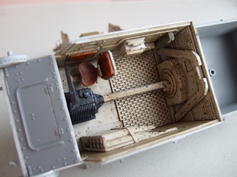

5.4 Der Innenraum
Der Innenraum wurde (wie auf frühen Fotos zu sehen) mit Weiß grundiert, danach wurden mit verschieden Farben Lackabplatzer und Schmutz aufgemalt. Die Feuerlöscher wurden in Feldgrau bemalt, die Ledersitze mit einem hellen Acryl-Braun grundiert und mit dunkleren Ölfarben und Benzin lasiert. Zum Schluß wurde alles mit Ölfarbe (Umbra natur) gewaschen und mit Dunkelgrau (Acrylfarbe) und Weiß (Ölfarbe) gebürstet.
5.4.1 Vergleich der Modelle
Bild 069
Der Dragon-Marder.
Bild 070
Der Tristar-Marder.
Bild 071
Der Tristar-Marder.
Bild 072
Der Dragon-Marder.
Bild 073
Der Dragon-Marder.
Bild 074
Der Tristar-Marder.
5.5 Fazit Innenraum
Wie man sehen kann: Der Tristar-Marder macht um einiges mehr her als der Dragon-Marder, alleine schon durch die Munition die dem Bausatz beiliegt. Das Funkgerät ist mir etwas schräg geraten, aber das habe ich schon weiter oben "gestanden", dass ich Probleme mit dem Biegen der Metallhalterung hatte. Die Sitze (bzw. der eine Sitz der jeweils montiert wurde) ist bei Tristar auch schöner detailliert, ebenso eigentlich alle anderen Innenraumdetails (abgesehen von den Baulos-Unterschieden, auf denen die beiden Marder basieren), einzigst der Innenraumboden ist bei Dragon viel schöner gestaltet.

6.1.1 Werkzeughalterungen
Die Werkzeughalterungen sind allesamt aus Metall zu bauen, aber die Entwickler bei Tristar haben mitgedacht und einen vorzüglich zu verbauenden Fotoätzteil-Bogen entwickelt. Aber nicht nur das, auch am Modell selber sind die Anbaustellen vorzüglich markiert. Bei den Werkzeughalterungen z.B. sind auf den Plastikteilen kleine Nieten angegossen, die Metallteile haben entsprechend Löcher mit einer hervorragenden Passgenauigkeit, falsch anbauen geht gar. Kleber aufbringen und dann das Metallteil aufbringen und vorsichtig bewegen bis die Nieten in die Löcher einrasten. Bis dato die besten zu verbauenden Metallteile, die ich in einem Bausatz gefunden habe.
Bild 075
Hier kann man die drei Halterungen für die Rohrwischerstangen und dem Brecheisen sehen (auf der Kettenabdeckung) sowie die Halterung für die Schaufel an der Wanne. Gut zu sehen an der linken Halterung die Löcher des Metallteils und die Zapfen des Plastikteils darunter. Passgenauigkeit: Hervorragend!
Bild 076
Sind die Halterungen gut angeklebt, werden die entsprechenden Werkzeuge eingeklebt und nachdem auch diese gut sitzen, werden die Halterungen "geschlossen" und verklebt. Da ich nicht so der Sekundenkleber-Metallteil-Experte bin, ist bei einigen Bauteilen zuviel Kleber aufgetragen, das wird mit einem Skalpel noch vorsichtig runtergeschnitten.
Bild 077
Auf der anderen Fahrzeugseite werden beim Wagenheber auch zuerst die Halterungen angeklebt. Links kann man Ersatzkettenglieder sehen, deren Halterungen auch aus Metall sind. Was nicht mehr zu sehen ist: Zwischen den Kettengliedern sind (fest angegossen an der Kettenabdeckung) 4 Stäbchen, auf die die Kettenglieder gesteckt werden und die in die Vertiefungen der Metallstreifen passt (am forderen Metallstreifen ist eine "Niete" zu sehen, die auf der anderen Seite die entsprechende Vertiefung hat). Der Dragon-Marder hat keine Plastikstäbe auf den Kettenabdeckungen, soviel kann ich an dieser Stelle schon sagen.
Bild 078
Hier der montierte Wagenheber, an dem (wie zuvor bei den Haltestangen) nach dem Festkleben die Metallhalterungen herumgewickelt und verklebt wurden. Rechts zu sehen eine Staukiste mit schöner Verriegelung (auch aus Metall).

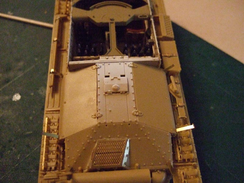

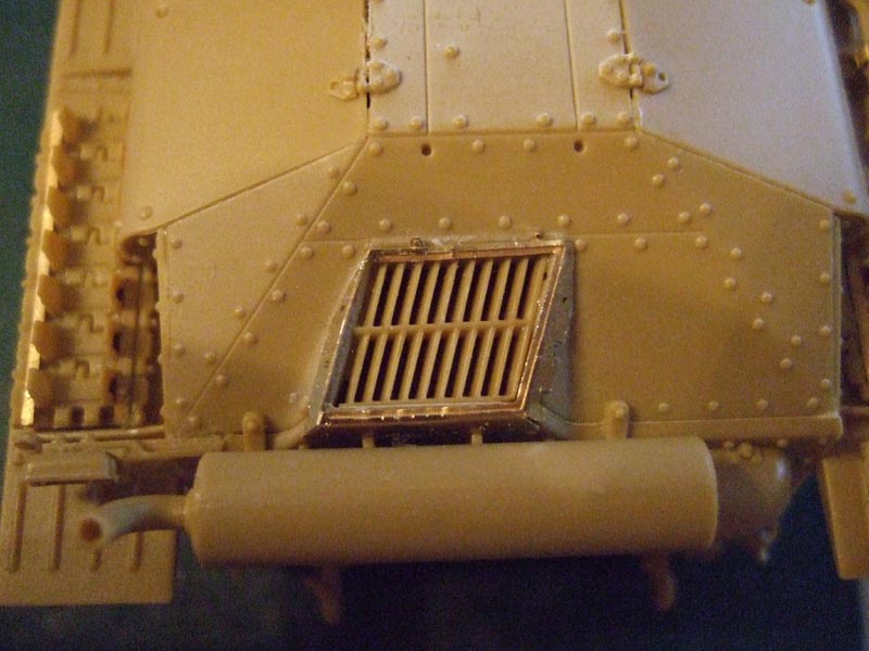

6.1.2 Das Heck
Bild 079
Hier das Heck: Die Motorabdeckungen sind montiert, wie man sehen kann nicht perfekt angeklebt, ich muss sagen, dass ich bei diesen beiden Bauteilen Probleme mit der Passgenauigkeit hatte.
Die Motorbelüftung hat mir Probleme bereitet, sie ist aus ziemlich dickem Metall, das sich (mangels Werkzeugen) nur sehr schwer biegen lies. Es wurde deshalb direkt auf dem Modell gebaut. Erster Schritt war die Metallfassung...
Bild 080
... dann der Verschluss...
Bild 081
... dann das Gitter und die seitlichen Nieten.

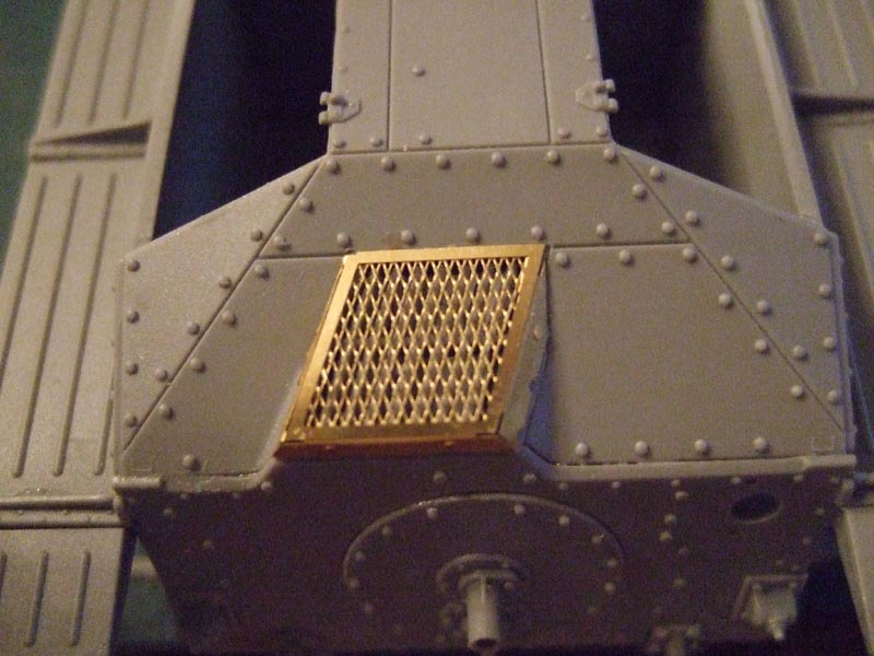

6.2.1 Lüftungsgitter
Bild 086
Die Lüftungsgitter sind aus Metall (positiv), leider sind sie zu lang (negativ), also muss man sie etwas kürzen, damit sie passen (was man auf dem Foto leider nur erahnen kann).
Bild 087
Im Gegensatz zu Tristar ist dieses Bauteil aus einem Stück gefertigt (positiv), läßt sich auch leichter biegen (was aber wohl eher an der schlechten Qualität des Metalls liegt, als an einer Absicht... *g*), aber wie man sehen kann, sind an den Knickkanten goße Lücken zu sehen (negativ).

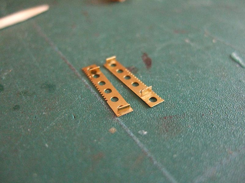

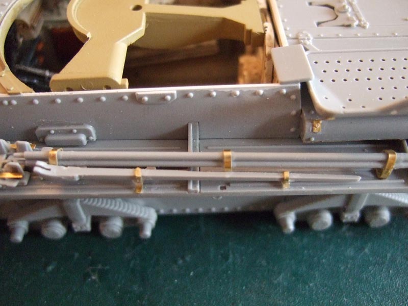

6.2.2 Bordwerkzeuge
Bild 088
Mit dem Wagenheber fängt das Drama an: Die Halteschlaufen kann man noch recht bequem um den Wagenheber kleben...
Bild 089
... die Füßchen anzukleben geht auch noch (auch wenn durch Schlamperei in der Anleitung der angeklebte Wagenheber wieder vom Modell entfernt werden musste und dabei ein Füßchen zerbrochen ist und ersetzt werden musste durch Restmaterial des Fotoätzteilbogens, später mehr dazu).
Bild 090
Ganz schlimm die Meßlatten (?): Die drei vorgesehenen Ätzteile haben entweder zuviele oder zu wenige Solll-Knickstellen (ich konnte mich da noch nicht entscheiden), noch dazu ist die Anleitung absolut nicht hilfreich wie genau man die Metallteile knicken und um die Stangen legen und wo man das ganze dann überhaupt  am Modell festkleben muss (zur Erinnerung: Beim Tristar-Marder sind die Klebestellen der 3 Halteschlaufen am Modell  vorgegeben, in die Schlaufen kommen sowohl die Stangen als auch die Brechstange, bei Dragon werden die Komponenten durch separate Halterungen um Modell festgeklebt).  Durch das dünne Material der "Halterungen" sind 2 zerbrochen und ich habe letztendlich alle 3 durch Restmaterial der Fotoätzteilbogens ersetzt, wie man sehen kann. Ich habe Metallstreifen von ausreichender Länge abgeschnitten, zu einem "U" geformt und um die Stangen geklebt, danach wurde die Länge der überstehenden Streifen etwas gekürzt und die Enden umgeknickt und dann auf das Modell geklebt.
Bild 091
Hier sieht man die mit Sekundenkleber (noch) ziemlich eingesaute rechte Fahrzeugseite mit dem Wagenheber. Warum? Die Anleitung ist keine große Hilfe beim Anbau der Bordwerkzeuge, viele Pfeile wo die Teile etwa hinkommen, auf dem Fahrzeug selber keine Klebehilfe. Deshalb war beim ersten Ankleben der Wagenheber zu weit rechts montiert...
Bild 092
...und kam in Konflikt mit der schrägen Stütze des Aufbaus. Auf dem Bild sieht man das Modell direkt nach dem Entfernen des ersten Klebeversuchs des Wagenhebers.
Bild 093
Hier die andere Fahrzeugseite. Wie man sehen kann, ist bei der Brechstange die hintere Halterung auch durch eine Selbstgebastelte ersetzt worden, da auch diese beim Knicken zerbrochen ist. Die Stange ist zwar schräg, aber das war sie mit der "originalen" Halterung auch...

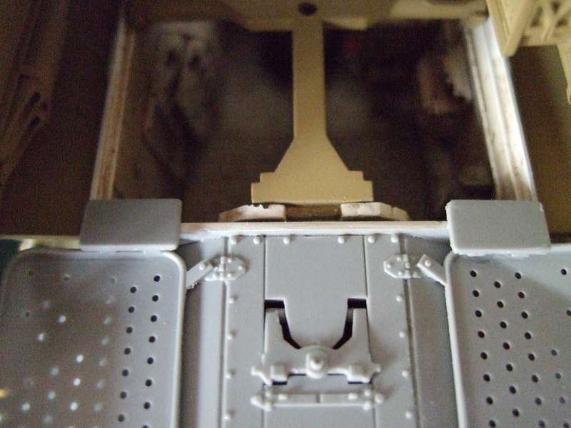

6.2.3 Der Kampfraum
Bild 094
Auch beim Dragon-Marder sollten zuerst die Stützen aus Metall montiert werden. Allerdings muss man beim Dragon dazu jede Menge Nieten am Modell absäbeln, damit man überhaupt eine glatte Klebefläche am Modell hat.
Bild 095
Die Schalen werden angeklebt und nachdem der Plastikkleber etwas angezogen hat...
Bild 096
...werden die hinteren Metallstreifen an der Schalenkante ausgerichtetet und mit Wäscheklammern bis zum trocknen fixiert.

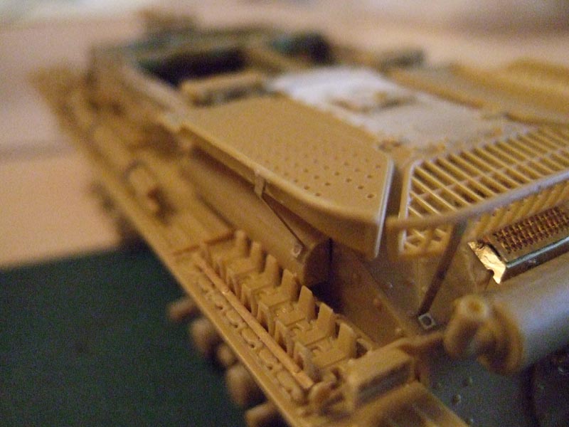

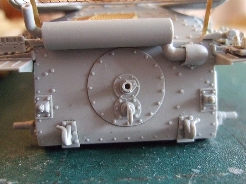

6.4.1 Das Heck
Tristar wollte die Abschlepphaken in die gleiche Richtung, bei Dragon zeigen sie nach außen. Was stimmt?
Bild 097
Bild 098

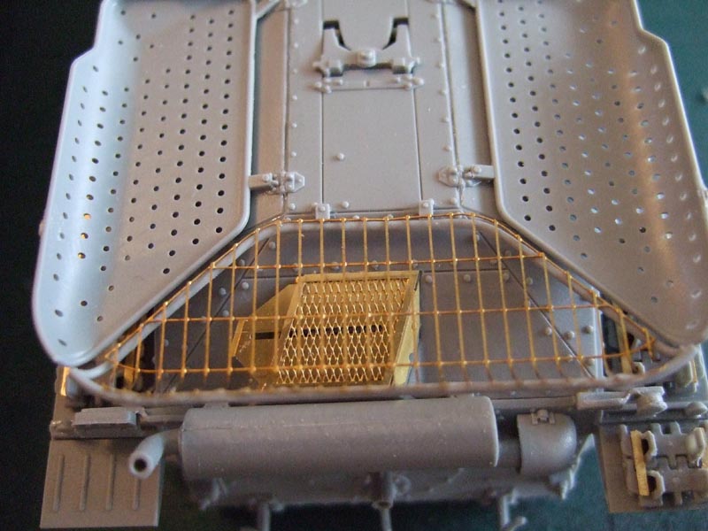

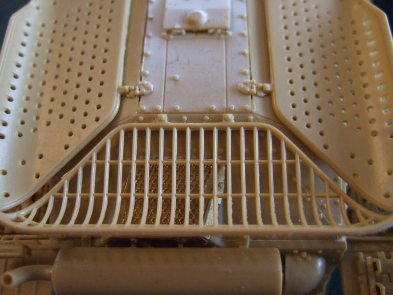

6.4.2 Der Kampfraum
Bild 099
Auf den ersten Blick mag das Heckgitter von Dragon dem Tristar-Pendant überlegen sein, da es aus Metall ist und feiner und noch dazu bereits vorgeformt in der Schachtel liegt - nur ist der Bau sehr nervenaufzehrend, der Plastikrahmen muss aus 2 Hälften gebaut werden und wie man auf dem Bild sehen kann, ist das Metallgitter etwas zu groß für den Rahmen. Ich hab aber darauf verzichtet den Rahmen zu kürzen, die Gefahr ihn zu zerstören war mir zu groß...
Bild 100

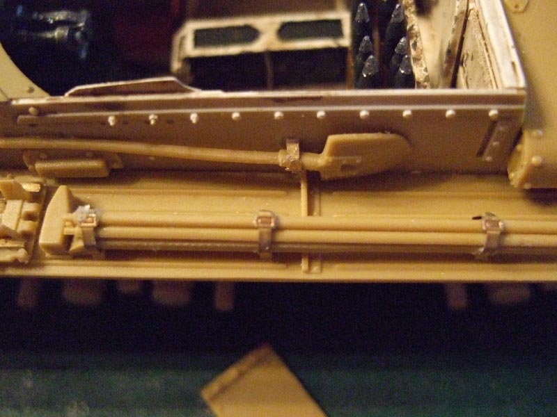

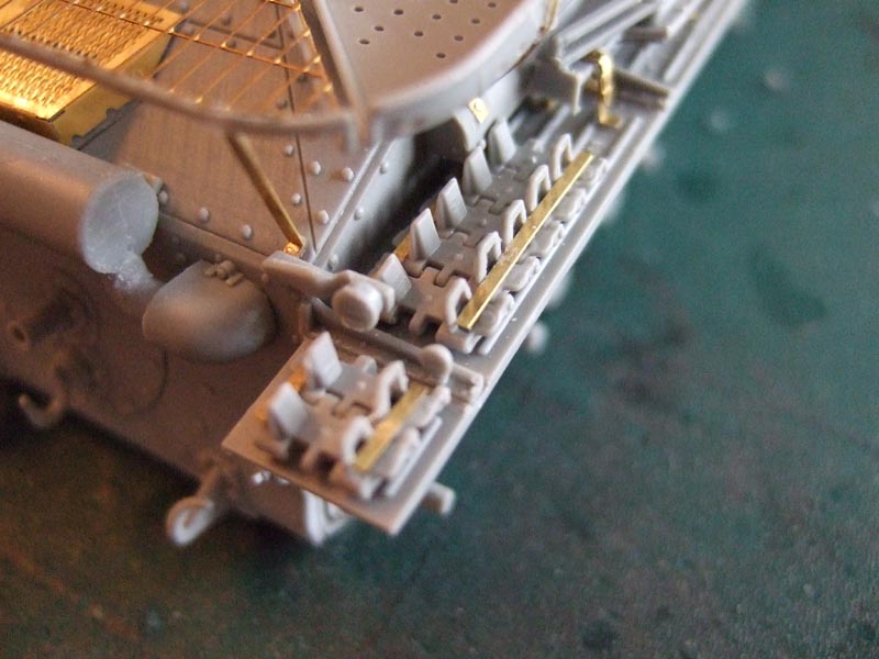

6.4.3 Hinten rechts
Schön zu erkennen: Bei Dragon sind die Haltestangen für die Ersatzkettenglieder lediglich Metallstreifen die draufgeklebt werden, bei Tristar kommen die Metallstreifen auf Plastikstelzen, die an der Kettenabdeckung angegossen sind.
Bild 101
Bild 102

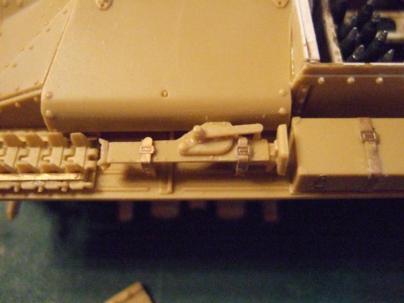

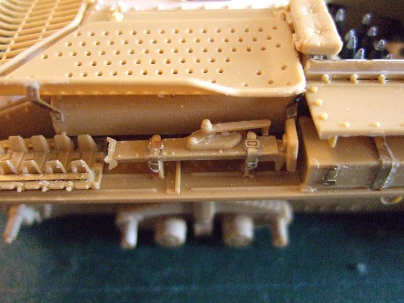

6.4.4 Der Wagenheber
Interessant ist hierbei, das die Wagenheber bei den Modellen spiegelbildlich zueinander sind. Die Staukasten rechts daneben war bei Dragon nicht enthalten (aber bei beiden Modellen stand ja offensichtlich nicht das gleiche Baulos Pate).
Bild 103
Bild 104

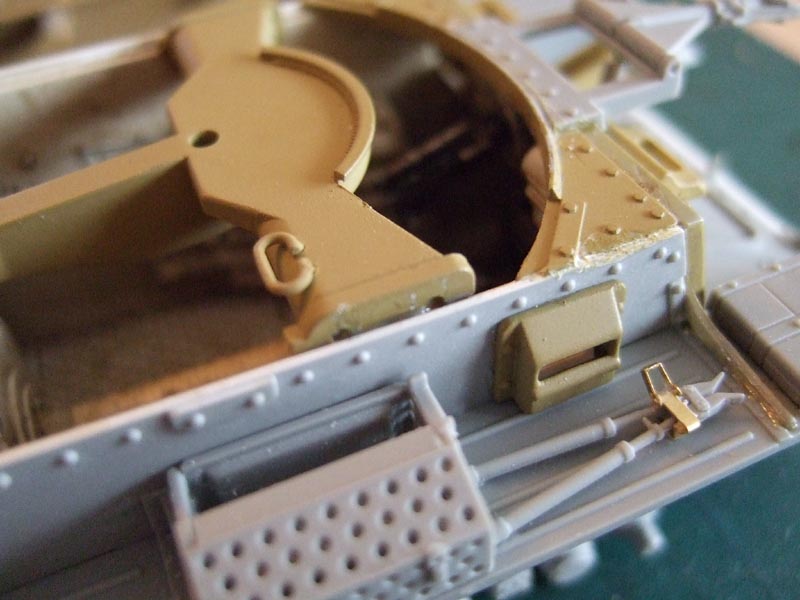

6.4.5 Werkzeugkasten und Bolzenschneider
Bei Dragon lag die "Löcherbox" auch als Metallteil bei... aber ihr dürft 3x raten... richtig, beim zurechtbiegen ist sie zerbröselt. Beim Bolzenschneider sollten bei Dragon die Griffe noch mit Metallteilen an der Wanne befestigt werden, aber ich habe es nicht geschafft, die kurzen Dinger um die Griffe zu wickeln und die Enden senkrecht abzuwinkeln. Zu klein, keine passenden Werkzeuge... Die vordere Halterung des Bolzenschneiders musste bei Dragon aus 3 winzigsten Metallteilen zusammengezaubert werden (theoretisch auch funktionstüchtig), Tristar beschränkt sich dankenswerterweise auf die Schnalle. Hätte ich in meiner Grabbelkiste einen passenden Bolzenschneider mit Plastikhalterungen gefunden, hätte ich mich an der Dragon-Fummelei gar nicht erst versucht...
Was man auch sehen kann: Der seitliche Sichtschlitz wurde vor dem Anbau mit der Fahrzeuggrundfarbe lackiert, da ein Klarsichtteil enthalten ist und man so später zum eigentlichen bemalen das Bauteil bequem maskieren kann.
Bild 105
Bild 106

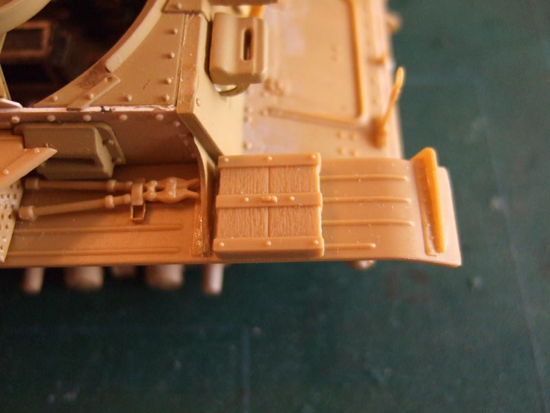

6.4.6 Holzblock
Tristar hat ein feines Holzmuster. Bemerkenswerter ist aber die verschiedene Riffelung der Kettenabdeckungen. Nein, ich habe nicht an einem Bausatz die Seiten verwechselt, die sind jeweils richtig angebaut...
Bild 107
Bild 108

6.4.8 Die Rohrverzurrung
Rohrverzurrung. Dragon quasi aus einem Stück gegossen, Tristar viele Einzelteile. Auf den Bildern schwer zu erkennen: Bei Dragon wird die Verzurrung in die Halterung (ein Bauteil) eingeklemmt, bei Tristar sind die beiden ovalen Halterungen extra anzubauen. Bei sind beweglich.
Bild 109
Bild 110
6.4.9 Die Front
Dragon hat vorne noch eine Halterung für Ersatzkettenglieder. Diese wurde mit wenig Sekundenkleber angeklebt, damit sie nach dem Lackieren und Tarnen wieder entfernt werden kann und die Kettenglieder eingebaut werden können.

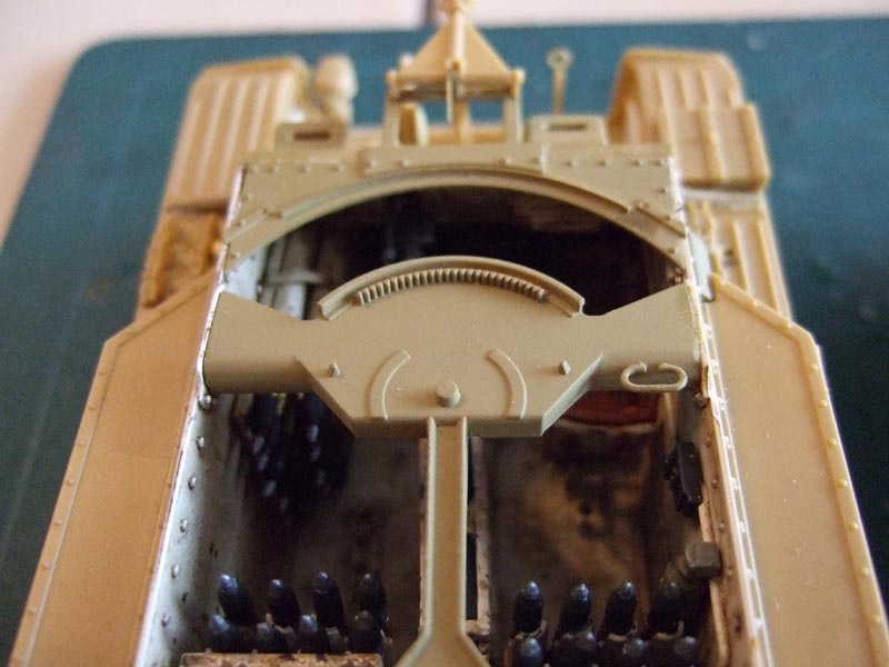

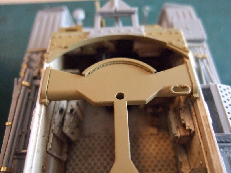

6.4.13 Die PAK-Brücke
Die wurde bemalt, bevor sie angebaut wurde, da es schwierig ist den Innenraum abzukleben, wenn man die Brücke erst noch lackieren muss.
Bild 119
Bild 120

6.4.15 Die Sitzpolster
Ein Kommentar zu den Polstern erübrigt sich, den Unterschied erkennt man sofort. Deutlich auch zu sehen wie bei den Modellen die PAK-Brücke an die Hinterwand montiert wird: Bei Tristar wird ein breiter Zapfen in eine Öffnung geklebt (bei den Rohbaubildern der Innenwanne zu erkennen), bei Dragon wird die Brücke von oben eingesetzt. Und nein: da kommt kein Bauteil mehr drauf, das gehört sich bei diesem Modell so, dieses "unfertige" Aussehen...
Bild 123
Bild 124

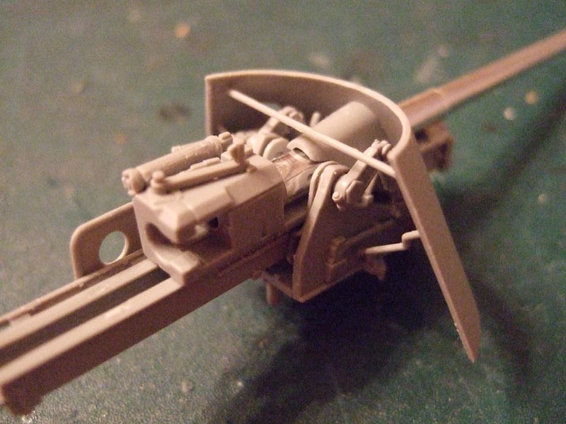

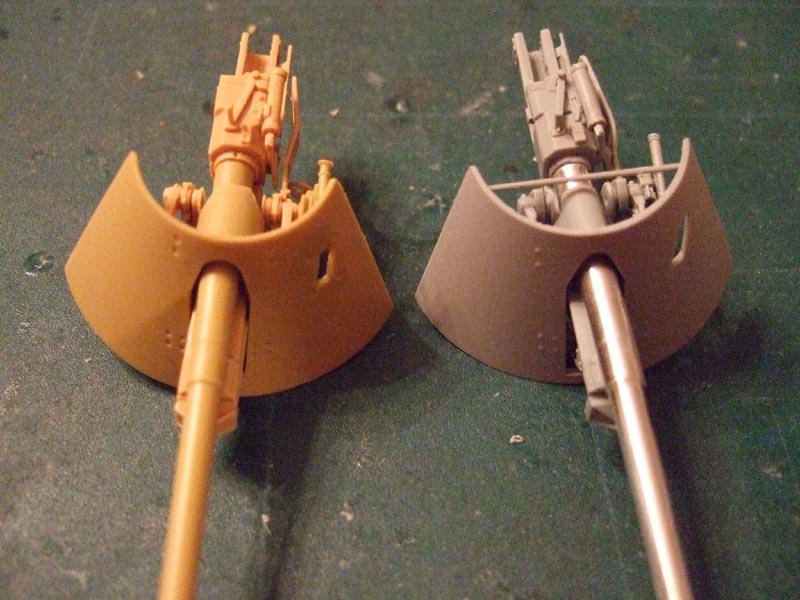

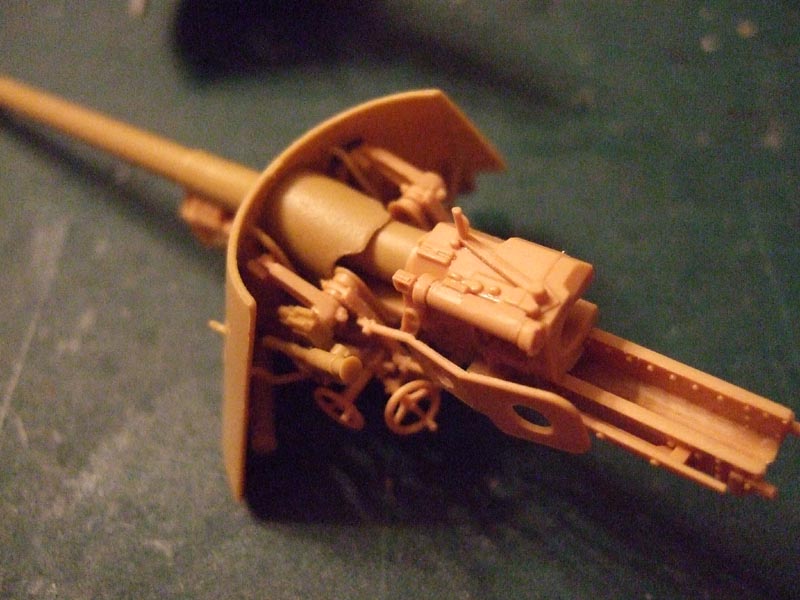

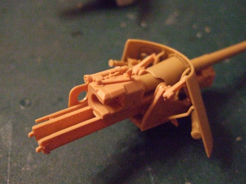

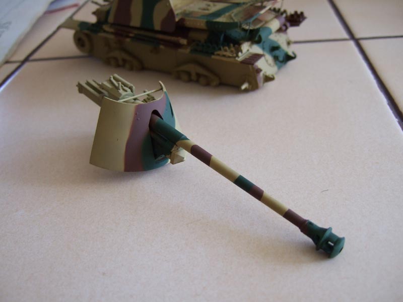

7 Die PAK 40
Die PAK ist bei beiden Bausätzen ziemlich gleich zu bauen, die Besonderheit bei Tristar: Der Spritzling ist die PAK 40 von AFV.
Größter Unterschied zwischen den Bausätzen ist das Alu-Rohr bei Dragon, bei Tristar ist das Rohr zwar auch "aus einem Guß", doch müssen dort feine Gußgrate entfernt werden.
Beide PAKs können höhenverrichtbar gebaut werden, allerdings haben beide Anleitungen die gleichen Fehler, es werden Bauteile mit "zusammenkleben" gekennzeichnet, die man nicht zusammenkleben sollte.
Beide Rohre können prinzipiell auch mit "Rücklauf" dargestellt werden, wenn man 2 dünne Plastikstäbe in kleine Löche eingefädelt bekommt. Das wäre ansich kein Problem, doch dazu müßte man die dünnen Stäbchen auch richtig gut entgraten, was sich als sehr schwierig erweist. Meine sind beim abschmirgeln zerbrochen *g*. Da würde ich mir wünschen, dass die Hersteller solche essenziellen Teile als Draht beilegen.
Interessant ist die unterschiedliche Gestaltung der Rohrwiege, wie man erkennen kann. Welcher Hersteller da wohl näher an der Wahrheit liegt?
7.1 Vergleich
Bild 125
Bild 126
Bild 127
Bild 128
Bild 129
8 Der Aufbau
Beim Aufbau verfolgen die Hersteller verschiedene Ansätze: Dragon hat die Seiten "komplett" im Angebot, bei Tristar müssen sie zusammengesetzt werden. Wie man sehen kann ist der Preis für "aus einem Guß" sehr grobe Auswerferstellen und schlechtere Details.
8.1 Vergleich der Bauteile
Bild 130
Bild 131
Bild 132
Bild 133
Bild 134
Etwas überraschend: Auswerferstellen bei Tristar!
Bild 135
Bild 136
Bild 137
Hier die "fertiggebauten" (bei Dragon muss man nur eine Stange ankleben) Rohrblenden. Die Auswerferstellen bei Dragon wurden verspachtelt, auch wenn man sie später (mit PAK) kaum noch sehen kann.

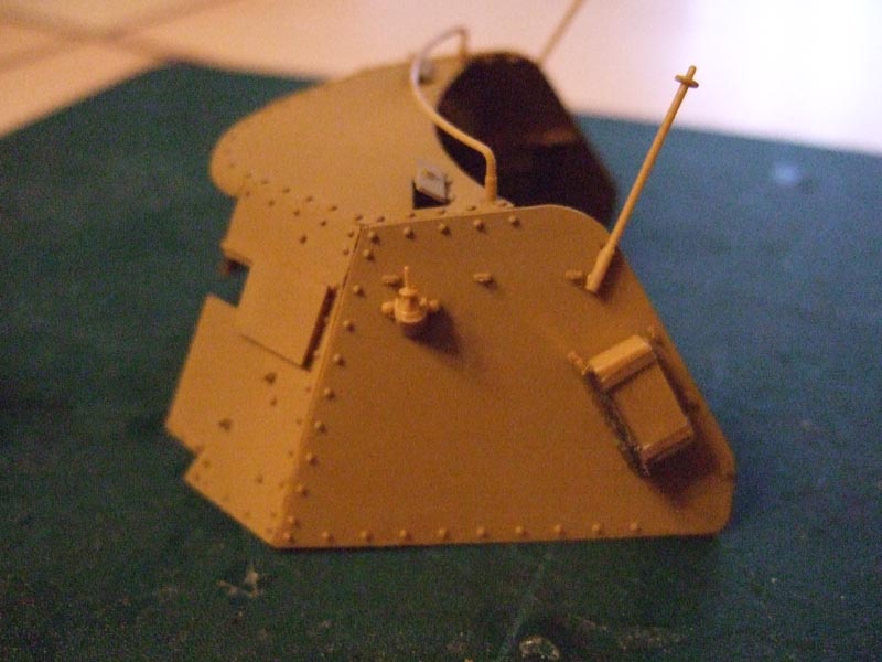

8.2 Vergleich des fertigen Aufbaus
Die Auswerferstellen bei Dragon wurden verspachtelt und geschliffen.
Bild 138
Bild 139
Bild 140
Bild 141
Bild 142

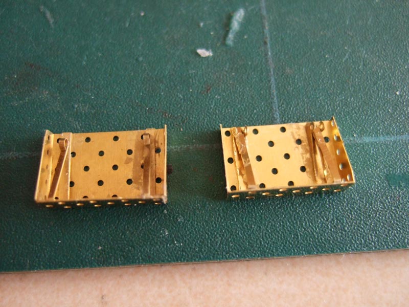

Die Staukörbe: Bei Tristar aus einem Metallteil gefertigt, dessen "Faltung" gar kein Problem war, bei Dragon hingegen muss man den Korb aus 6 Teilen zusammenkleben, dazu noch 4 seitliche Füßchen, die man laut Anleitung an den Korb kleben soll, die aber geschickterweise direkt auf den Aufbau geklebt werden, nachdem der Korb befestigt wurde. Es war auch gar kein Problem bei Tristar diese Schlaufe zu biegen, während ich bei Dragon (auch wegen der Anleitung) keine Ahnung hatte, wie man das Ding im Inneren richtig bauen soll...
Bild 143
Bild 144
Die Aussenseite bei Dragon: Nur der Halterung des Antennenfusses ist im Bausatz enthalten, die Passgenauigkeit kann man sehen: Die Löcher in der Fahrzeugwand sind viel zu Groß geraten, obwohl die Zapfen der Halterung in den Löchern stecken, sieht man links nach den Rand des Loches...
Bild 145
Die kleinen Bügel (für Tarnmaterialen?) sind bei Tristar aus winzigsten Metall-"U"s gefertigt, deren Montage aber wirklich gar kein Problem ist, da die dazugehörigen kleinen Löchlein im Aufbau perfekt passen und man die Bügelchen mit einem Zahnstocher, etwas Spucke und einer ruhigen Hand super einstecken kann (Kleber aber nicht vergessen). Aber über die Qualität der Metallteile bei Tristar habe ich mich ja schon des öfteren lobend ausgelassen :-)
Bild 146
Hier noch ein Bild zur Plastikqualität von Tristar: Mir ist beim gesamten Bau über aufgefallen, dass das Plastik von Tristar weicher ist als das von Dragon. Vielleicht mag der Aufbau auch etwas dünner gegossen sein, aber ich denke, dass Tristar zuwenig Farbe ins Plastik gegossen hat, im Gegenlicht sind die meisten großflächigen Bauteile sehr durchsichtig. Mal schauen wie sich das nach dem Farbauftrag ändert...
Bild 147
Bei Dragon wurde aus der Grabelkiste ein Antennenfuß passender Größe ergänzt.
Bild 148
Bild 149
Bild 150
Bild 151
Bild 152
Bild 153
Hier sieht man bei Dragon die seitlichen Stützen am Aufbau angeklebt: Laut Anleitung sollen diese Metallteile zwar an der Wanne angeklebt werden, aber am Modell finden sich mal wieder keine Markierungen, wo genau das erfolgen soll. Markierungen finden sich dagegen an der Unterseite des Aufbaus...

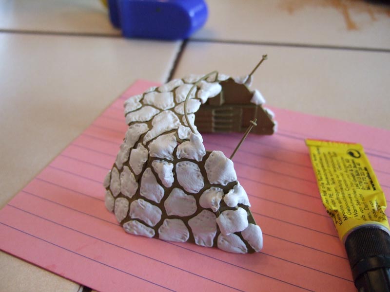

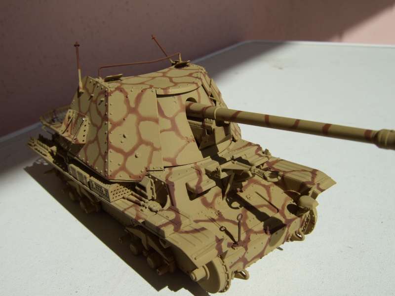

10 Lackierung
10.1 Tarnung Tristar
Da ich schon immer mal ein braunes Netztarnmuster anbringen wollte, war jetzt der Zeitpunkt gekommen. Ursprünglich wollte ich es Freihand auftragen, aber nach 2 vergeblichen Versuchen und 2 kompletten Neugrundierungen, habe ich das Problem mit Abkleben gelöst:
Bild 154
Bild 155
Bild 156
Bild 157
Bild 158
Bild 159
Und so kams dann raus:
Bild 160
Bild 161

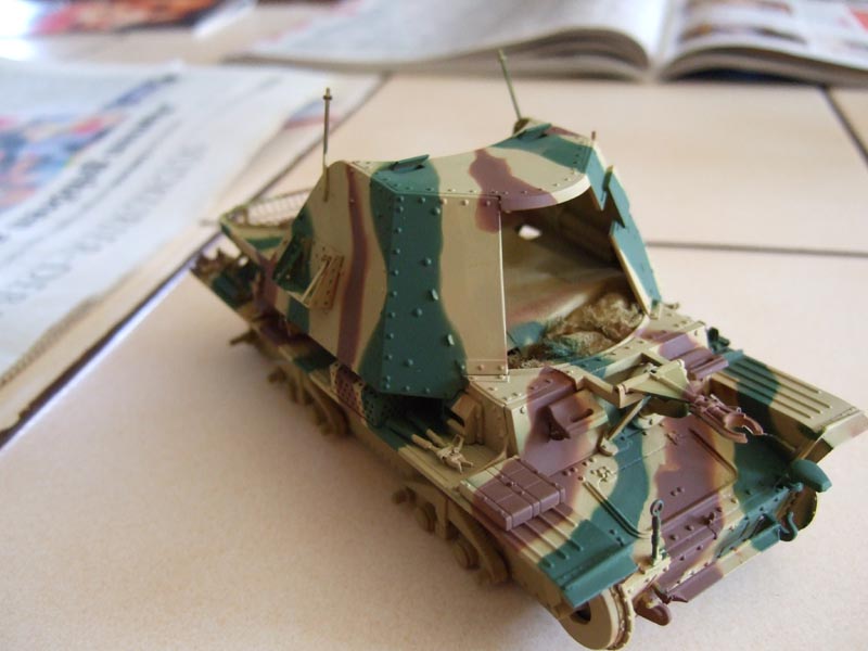

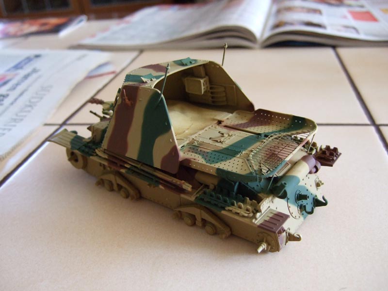

10.2 Tarnung Dragon
Beim anderen Marder sollte natürlich was komplett anderes rauskommen, deshalb wurden großflächig braune und grüne Streifen aufgetragen, auch erst nachdem die "übrigen Flächen" abgeklebt waren.
Bild 162
Bild 163
Bild 164
10.3 Fazit
"Abkleben"
Das Abkleben mit Tesa Klebepads und Hansa "Pflaster" ist eigentlich kein Problem, aber durch die vielen Kleinteile gab es einige kleinere Opfer, die wieder repariert werden mussten bzw. müssen.

Deine Netztarnung hat es mir sehr angetan. Werde die "Knetgummimethode" daheim auch mal austesten...
