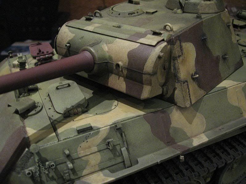

Hab mal auf die schnelle ein Foto aus Edi´s Forum genommen. Es ist der Panther von Robert Döpp.
Hier kann man schön die Gussnaht an der Blende mit Geschossabweiser erkennen. Ist auch auf Originalfotos zu erkennen.
Beim Tamiya Panther G late ist sie vorhanden. Beim Dragon Panther G fehlt sie leider.
www.panther1944.de
Hier noch ein gutes aus Edi´s Forum:
www.panther1944.de

Beitrag von: Brändle am 23. Juli 2010, 11:21
Die Gußnaht an der Kinnblende muss nicht zwangsläufig sein. Fotos zeigen auch Blenden ohne diese Naht - scheint eine Variation der Hersteller zu sein.
Titel: SdKfz.171 "Panther" M.N.H '45
Beitrag von: Steffen.B. am 23. Juli 2010, 11:45
Ja, zu diesem Schluß bin ich mittlerweile auch gekommen. Ich habe mir einige Fotos angeschut , wo eindeutig keine Gußnaht zu erkennen ist. Dafür ist aber auch keine Gußstruktur zu erkennen, eher so etwas wie eine feine Riefenstruktur. Sher gut kann man das in Panzer Tracts No.5-3 auf Seite 5-186 und oben auf Seite 5-193 erkennen.
Ich denke ich werde noch diese "Riefenstruktur" ohne Gußnaht nachbilden - ist mal etwas Anderes.

Beitrag von: Bugbear am 23. Juli 2010, 13:08
Hm, echt ? Ich dachte immer diese Naht wäre an allen Blenden mit Geschossfangleiste. Muß mal meine Pantherbücher nach Bildern wälzen ...
Man lernt eben nie aus.
Edit:
Hab nun auch ein Foto ohne Naht gefunden : Panther Medium Tank - Osprey/Stephen A Hart - Seite 47
Aber was sind das für runde "Dinger" links und rechts an der Walzenblende ? Auswerfermarken ?

Beitrag von: Steffen.B. am 23. Juli 2010, 14:18
Hallo Tom.
Also gibt es noch eine zweite Variante der Kinnblende ohne Gußnaht. Denn das Bild im Panzer Tracts zeigt diese "runden Dinger" nicht.

DRAGON 'magic tracks' zu bauen macht Laune. Der Panther bekam im September 2014 Ketten verpasst. Für meine Verhältnisse im Modellbau, war das also gerade erst gestern.  :36:
Triebräder von TAMIYA, Spannrollen von FRIUL. Und irgendwann hatte ich wohl schon mal an den DRAGON Laufrollen mit Farbe gespielt ...   :63:
(https://up.picr.de/48066414gz.jpg)
(https://up.picr.de/48066415it.jpg)
