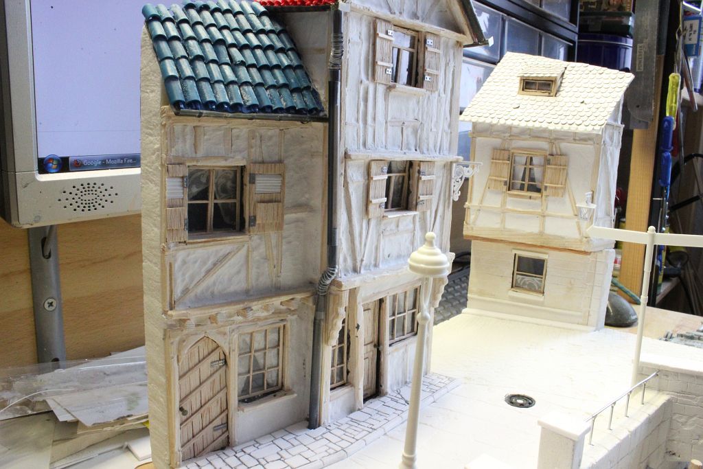

Beitrag von: Landgraf am 18. Februar 2013, 19:36
Danke für die vielen Beiträge.
Es sind einige Tagen vergangen und mir ist vieles durch den Kopf und über den Tisch gegangen.
-Der Spähwagen 38t ist soweit fertig gebaut, Innen grundiert und ein generelles Washing ist drauf. Von Außen fehlen noch Detailierungen wie Oberflächenstruktur und Schweissnähte
-Habe mit dem Prototyp der Base begonnen. Habe dafür erstmal grob ein paar Styroporplatten ausgeschnitten. So in etwas könnt ihr euch das später vorstellen. Die Platten werden nun mit Gips verkleidet. Die hinteren Styroporplatten stehen erstmal Stellvertretend für ein paar Häuser da, die werde ich wie das letzte mal auch, auf einer separaten Platte bauen. Sobald diese dann fertig ist, wird sie auf die Base gepackt.

Beitrag von: Landgraf am 20. März 2013, 18:55
Schon eine Woche her seit dem letzten Update.
Es ist wiedermal etwas passiert. Das Füllmaterial der Fachwerkhäuser wurde nochmal gebürstet - dieses muss aber nochmal nachbearbeitet werden.
Ebenso wurden alle Gipsplatten festgeklebt und für das Brückensegment wurde eine Gussform erstellt. Weil die Schicht so dünn ist, habe ich sie mit Draht verstärkt. Ich hoffe es hält :D
Ausserdem habe ich weiter an den Dachziegeln gearbeitet. An 2 von 4 Dächer-Seiten sind nun die Ziegel drauf. Bin mal gespannt wie es nach dem Lackieren aussieht.

Beitrag von: Bugbear am 20. März 2013, 19:22
Very lecker, Michael. Das wird wieder was ganz was Feines.
Aber am Meisten bin ich auf das Wasser gespannt.
Titel: Straßburg 1944
Beitrag von: Skimitar am 20. März 2013, 20:08
Eventuell hab ichs ja auch verpennt......aber wie hast du die Dachziegel gemacht?
Beitrag von: Landgraf am 21. März 2013, 21:20
@Tom: Ja, auf das Wasser bin ich auch gespannt :D Habe mir jetzt gestern endlich das Kunstharz bestellt.
@Skimitar: Ich denke ich habe es, wenn überhaupt, nur kurz erwähnt. Die Dachziegel sind aus "Aderendhülsen" bzw Kabelschuhen aus dem ELektrobereich. Habe lange gesucht, bis ich entsprechende gefunden habe. Habe dafür für 100stk beim Elektrogrosshändler 1,90€ gezahlt. Da ist übrigens genau die Menge die ich für das rote Dach benötigt habe.
Zuerst wird der Mantel mit einer Zange abgezogen, dann schneide ich mit einem Teppichmesser ein Stückchen raus und anschließend wird das ganze halbiert. Danach gehe ich noch kurz mit einer Rundfeile über die größere Öffnung, damit diese sich später leichter stapeln lassen können.
Ist ne unglaublich langwierige Arbeit... aber wer Geld sparen will :D

Beitrag von: Landgraf am 02. April 2013, 16:14
So, es gibt wieder einiges zu Berichten. Hatte über Ostern etwas Zeit an dem Projekt weiterzuarbeiten.
Es ist einiges geschehen:
-Die Strasse wurde mit mit kleinen Steinchen beritzt (meine Frau hat mich schon für verrückt erklärt :D) Dafür hab ich mit einem Schraubenzieher die langen Bahnen unregelmäßig vorgezogen und die Querlinien dazu mit Dremel+Fräseraufsatz reingefräßt. Habe dazu ein paar Bilder gemacht
-Habe den kleinen Steg gebaut
-Links kamen noch 2 weitere Stämme aus Wurzelmaterial hinzu. Die werden später noch teilweiße mit Schnur umwickelt.
-Der Gehweg wurde eingeritzt
-vertiefungen für Lampe und Strassenschild wurden gesetzt (und @steffen: nein, sie sind nicht befestigt - ich Grobmotoriker reiss die bestimmt beim Lackieren nieder :D )
-Habe 3 Pfosten aus Gussast hergestellt, daran dann Haken befestigt und eine Kette gespannt.
-Die Gipsoberflächen "beschädigt" und Struktur mit einer Stahlbürste eingefügt (Danke @Steffen: Habe leider nur keine "echte" Stahlbürste zur Hand - muss mir mit einer Feilenbürste aushelfen)
-innere Befestigungsbretter (quasi Abstandshalter) für die Fenster wurden angebracht
-Vorhänge wurden aufgeklebt (bin nicht 100%ig zufrieden, aber immerhin besser als nur schwarze Fenster)
-habe mir Fenster aus Klarsicht-Kunststoffverpackung und selbstabgeschnittenen Leisten gebastelt. Habe dazu leider fast keine Bilder
-Dazu kamen dann noch Fensterläden auf ähnliche Art. Habe dazu noch Scharniere aus Bleifolie angedeutet.
-An dem rechten Haus wurde eine weitere Lampe angebaut und an dem linken Haus eine Halterung für ein Schild abgeklebt. Hier muss ich mir noch was basteln...
-Regenrinnen aus Strohhalmen wurden gefertigt. Das war der größte Sch****reck. Diese Teile lassen sich fast garnicht kleben. Selbst nach anschleifen nicht. Hab das ganze dann mit 6 verschiedenen Klebern probiert. Einzig der 2-Komponentenkleber funktioniert EINIGERMAßEN. Bin aber nicht zufrieden...
-Ebenso habe ich nun angefangen den Außenrahmen auszuschneiden. Da bin ich jetzt derzeit dran. Dieser wurde auch noch nicht festgeklebt.
Auf der Wasserseite ist er noch sehr hoch und wird dann erst auf das Wasserlevel gekürzt, wenn dieses eingegossen wird (was übrigens noch einige Zeit dauern kann -> Vorher muss das Diorama quasi festig sein, erst als letzter Schritt kommt das Wasser)
Übrigens ist an diesem Wochenende Post aus Grossbritanien gekommen -> Mein erster Artikel wurde in der Scale Military Modeller International veröffentlicht. Habe das mal kurz abgelichtet und ist auf einem der Bilder zu sehen.
Hier also die Bilder - Achtung, es sind ein ganzer Haufen!

Beitrag von: Wimpl am 02. April 2013, 16:28
Na das sieht ja schon sehr fein aus...zu Beginn konnte ich mir das irgendwie nicht vorstellen wie´s mal ausschauen soll, aber so langsam...
Toll finde ich die Strasse...nur geht der Eindruck nicht beim färben verloren?? Weil Gips saugt ja doch recht ordentlich, gibt´s da keine Probleme??
Egal, ich bleib dran und schaue was kommt....Weiter so!!!

Beitrag von: Steffen23 am 02. April 2013, 21:17
Hi Michael,
erst mal Glückwunsch zum ersten Artikel in einem Fachmagazin!!  :7:
Du warst echt fleissig, ... grooooßes Kino!!!
Mit den Fensterläden finde ich die Gardinen super! Weiß gar nicht was Du hast?!
Weniger toll finde ich das arg krumme Verlegemuster der Pflastersteine. Selbst im Mittelalter bekamen die die Steine einigermaßen gerade verlegt. Aber da steht ja eh der Japa drüber - also was solls?! :31:
@wimpl:
Gips saugt in der Tat ganz ordentlich. Aber eine Versiegelung mit Bodenglänzer hilft da ganz gut.
Tolle Arbeit bisher! Mir gefällt vor allem Deine Liebe zum Detail!   :11:

Beitrag von: Landgraf am 04. April 2013, 17:23
Mahlzeit Mädels!
Ich nähere mich dem Ende der Bauphase. Nurnoch Kleinigkeiten sind zu tun, dazu gehören:
-Verputzen der obersten Dachziegel
-Rückwand für die Gebäude aufkleben
-Struktur der Steinplatten der Brücke (die neuen über der Öffnung)
-Die Seitenverkleidung genau auf Maß abschleifen und ggf verspachteln.
Sieht sonst noch jemand etwas - man verliert da mit der Zeit den Überblick...
Ach ja, zur Info: Die ganzen Elemente sind noch nicht fest, d.h. die Häuser, die Lampe und das Strassenschild ist nicht fest, lediglich gesteckt.
Auch kommen noch ein paar Details, sobald die Lackierung fertig ist und die Gebäude fest plaziert sind. Dazu zähle ich z.B. Drähte/Seile zwischen den Gebäuden und zu der Lampe.
Seile um die Pfosten im "Wasser".
Ebenfalls Grünzeug will ich noch etwas anpflanzen. Wie weit das gehen soll, ich mir noch nicht ganz klar. Entweder bleibt bei Blumen für die Kästen - möglicherweiße bau ich aber nochn Busch für die Flusswand.
Ach ja, was ist seit dem letzten mal passiert:
-Blumenkästen wurden aus Hölzchen gefertigt und mit Molto Holzspachtel als "Erde" befüllt
-Habe die Bogen-Steine an der Brücke nochmal mit Styrodur hervorgehoben. Sobald diese trocken sind, wird hier noch etwas das Aussehen und Struktur angepasst.
-Der Außenrahmen aus Plastik-Sheet wurde angefertigt und festgeklebt. Dieser muss noch versäubert werden.
-Hab noch ein Schild für das mittlere Häuschen angefertigt.
Demnächst mach ich noch die Fahrzeuge fertig und dann gehts ans lackieren!
@Wimpl: Nein, die Struktur sollte nicht verloren gehen -> Ich werde das nur Airbrushen und später werden die vertiefungen dann durch ein Washing sogar besser zu sehen sein.
@Steffen: Jaja, mit dem Verlegemuster der Steine ist das so eine Sache -> Zu gerade wirkt dann wieder komisch. Wollte das ganze einfach schön alt und verbraucht wirkend...
Hab auf dem letzten Bild übrigens mal eine Stellprobe in der Vitrine gemacht. So wirds dann irgendwann mal aussehen. Hach, ich kanns kaum abwarten :D

Beitrag von: Steffen23 am 04. April 2013, 17:49
Superschöne Details,...... die Blumenkästen z.B. ... klasse!!!
Denkst Du dran dass das Gießharz Styrodur auffrisst?!
Also supergut abdichten!!
Wär' jammerschade!!! tret
Ein wunderschönes Dio wird das .... nicht nur Du - auch ich kann es kaum erwarten!

Beitrag von: Landgraf am 15. Mai 2013, 15:34
Und weiter gehts - Grundierung des Fachwerks!

Beitrag von: SchoeniR6 am 15. Mai 2013, 16:03
Sieht ja schonmal ganz gut aus. Obwohl es mir persönlich zu bunt ist. Aber es ist ja noch nicht fertig. Bin besonders beim Jagdpanzer gespannt wie das wird. Gerade wegen den unterschidlichen Farben an den Laufrollen und dem rot am Treibrad. Aber das wirst du sicher noch mit nem wasching oder ein bissel Buff dämpfen.
Allgemein wirkt das Dio sehr voll auf mich und alles steht sehr eng beieinander. Finde ich nicht sooooo schön. Weniger ist manchmal mehr. Aber wenn du die Enge der Straßen zeigen wolltest, dann hast du das sehr gut umgesetzt. Bin schon gespannt wie es weiter geht und wann das Wasser kommt.
---> Vielleicht machst du auch noch Bilder mit nem blauen oder grauen Hintergrund dann wirkt es auch vielleicht besser. Fällt mir grad mal so auf.
Gruß Daniel :1:

Beitrag von: Rafael Neumann am 16. Mai 2013, 16:01
Hallo Landgraf,
etwas eng schaut es insgesamt schon aus, aber was kannst Du dafür, dass sich genau diese Fahrzeuge und Leute eben in diesem Teil der Altstadt aufgehalten haben ?
Die Fachwerkhäuser sind echt klasse geworden, und auch die gesamte Szene mit den Häusern, dem Pflaster und der Brücke wirkt stimmig. Schöne Arbeit daher bisher ... :gut:

Heute gings wiedermal etwas weiter. Habe mir gestern in den Abendstunden eine Spritzschablone aus dünnem Sheetmaterial gebastelt und heute etwas rumgesprüht. Bei der Gelegenheit habe ich dann noch ein paar andere Grundierungen & Schatten gesetzt. Ebenfalls kam mal das erste Washing drauf - ich konnte einfach nicht widerstehen :D
Der Steinboden wird auf jedenfall noch das von Steffen vorgeschlagene "Schwamm-Tupfen" abbekommen und ebenso bin ich mit der Geländerbemalung und dem Torbogen unzufrieden. Auch gibt es noch einen ganzen Haufen Details die bemalt werden wollen. Danach kommt dann nochmal ein Washing, ein Fading, ein paar Pigmente, ein paar Streakings, etwas Grünbewuchs, ein paar Details, ein paar Beschädigungen und und und... und gaaanz zum Schluss das Wasser (da werde ich eh noch Versuche starten müssen)
Hier die Bilder des derzeitigen Zwischenstandes:
Beitrag von: Panzernarr80 am 17. Mai 2013, 19:16
Also wirklich, daß wird ja immer besser. Ich glaube das wird ein ganz spektakuläres Diorama!
Aber auch ich bin der Meinung das zwei Fahrzeuge die Szenarie etwas überladen wirken lassen so lenken sie im Endeffekt das Augenmerk wohl fast gänzlich auf sich und das schöne Drumherum geht dabei etwas unter. Ich persönlich würde den Spähpanzer weglassen und durch ein Krad, Kübel o. Schwimwagen ersetzen,sprich..dort ein kleineres Fahrzeug hinstellen oder ganz weglassen, aber das ist wohl einfach Geschmacksache.

Und hier nochmal als Übersicht der einzelnen Stufen
Also Danke an alle Mitleser und Kommentatoren. Würde mich freuen wenn ihr mich beim nächsten Bau wieder begleitet.
