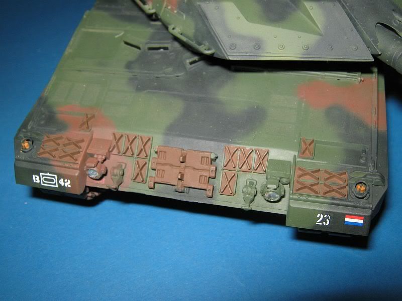

Und ich hab noch ne Frage: Laut Bauanleitung sollen auf die vorderen Schmutzfänger Eisgreifer, genau wie vorne auf die schräge Platte. Jetzt habe ich mir mehrere Bilder angeschaut, und bei vielen sind die Esigreifen NUR auf der vorderen Platte.
Hier mal ein Bild:
Bild Leo
Quelle: Panzer-Modell
Wie ist das genau, hab leider keine besseren Bilder gefunden, kann/muss ich die weglassen oder müssen die hin? Wer kann mich da aufklären?
Basti

also die Antirutschbeläge der Wanne solltest du auf alle Fälle korrigieren. Da hat es Hobby Boss übertrieben.
Eisgreifer sind die X-förmigen Platten in der Größe der Kettenpolster. Die sind auf der Bugplatte befestigt und werden dort bei Bedarf abgenommen um einzelne Gummipolster auf der Kette zu ersetzen. Auf den Bildern die ich auf die schnelle von A5 und A6 finden konnte sind über den Schmutzfängern keine Eisgreifer zu sehen. Die A4 hatten dort aber welche.

Beitrag von: Transporter am 17. August 2012, 01:20
Hi Borstel,
guck mal HIER bei dem 2A6. Da sieht man die Eisgreifer auf dem Schmutzfänger. ;)

Zum Thema Antirutschbeschichtung, neu machen ist echt Sinnvoller. Würde es wie von Jürgen alias Panzerkeller beschrieben machen. Mit Roughcoat. Wenn de fragen hast woher du das bekommst dann schreib mir mal ne PM oder bei Fragen allgemein.
Zum Thema Eisgreifer, die kannst du beliebig anbringen, zur Ausstattung auf den Kettenblechen gehören sie dazu. Auf deinem Bild direkt unterm Rückspiegel. Je nachdem wie viele du anbringen möchtest. Das ist dir überlassen. Ich meine aussem Stehgreif jetzt sagen zu können das der Leo 18 Eisgreifer hat.

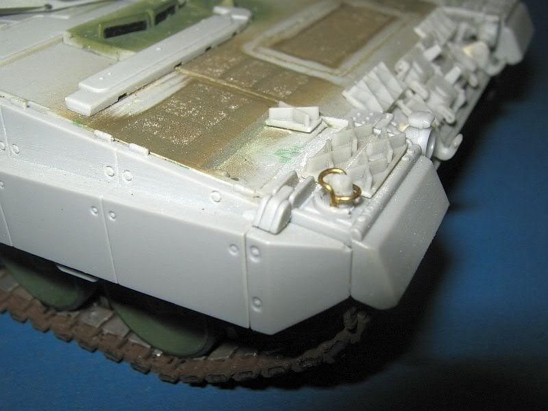

Das Bild von Transporter zeigt einen 2A6M (!;), ist der mit dem Minenschutz und noch einigen anderen Nachrüstungen, die hier aber nebensächlich sind.
Am meinen 2A6ern von HobbyBoss hab ich meistens nur die vorderen Rutschbeläge neu aufgebaut. Im hinteren Bereich ist schleifen sehr mühsam.
Da macht man mehr kaputt als es hilft.
Im vorderen Bereich sind meistens (nicht immer!!!;) die Schneegreifer auf den Kettenabdeckungen abmontiert. Das hat unterschiedliche Gründe. Allerdings gehören sie zur Bordausstattung.
Die Schneegreifer von Hobbyboss hab ich gleich am Spritzling entsorgt und durch Abgüsse von Tamiya ersetzt.
Zu beachten ist weiterhin, das die 2A6 Schutzbügel um die Blink/Begrenzungsleuchten montiert haben.
ist relativ leicht mit 0,5mm Messingdraht nachzurüsten
Hier noch ein Bild mit den "besseren" Tamiya-Schneegreifern:
Lass Dich nicht von dem Anti-Rutsch-Belag irritieren. Hier hat die Methode mit Glasperlit Verwendung gefunden.
Sieht man leider später nichts mehr von, da hier an meinen Modell noch ein Tarnnetz platziert wird.
Hoffe geholfen zu haben.

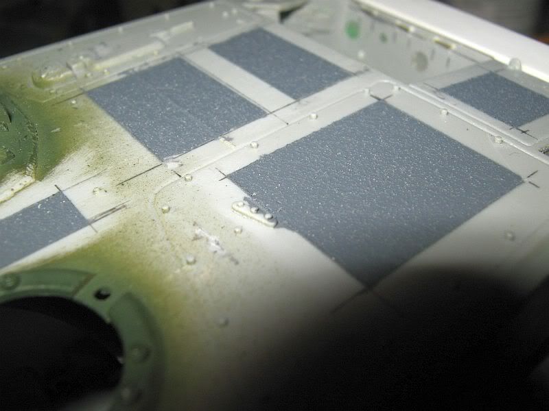

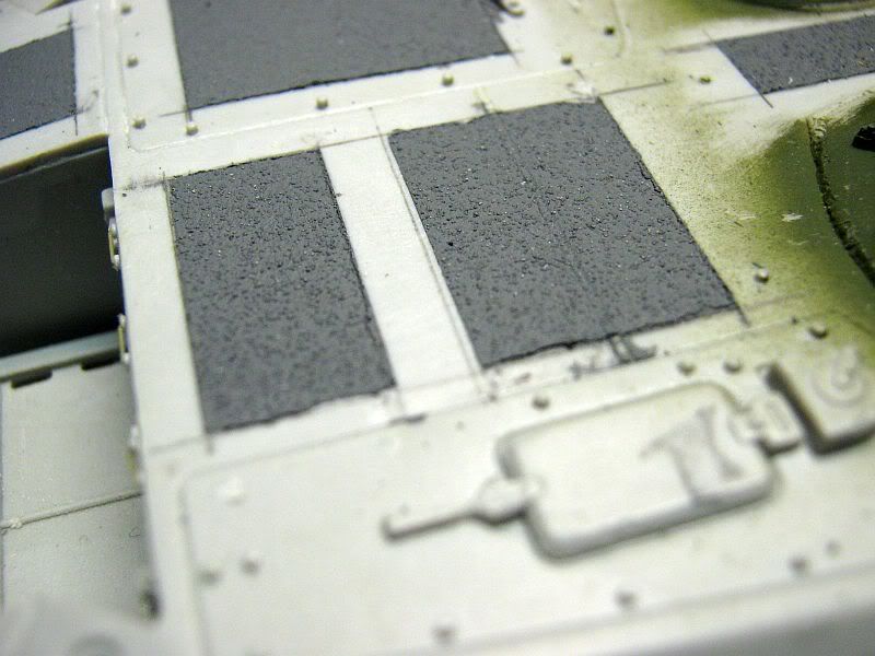

Ich hab mich bei meinem Bpz 2A2 für die Schmirgelmethode entschieden.
280er Nassschleifpapier von Siawat ist 0.3mm dick, ich schleife die Rückseite noch etwas ab (ca. 0,15mm),
dann schneide ich mir die einzelnen Sheets zurecht und klebe die auf.
Großer Vorteil dieser Marke ist das die Farbe genau zu den nachträglich montierten Antirutschbelägen passt, wie man sie auf vielen Bergepanzern sieht.
Mit abdecken und lackieren würde ich wahnsinnig werden.
Genau diese Technik hab ich bei meinem Leclerc auch gemacht. Is zwar eine Schweinearbeit, aber das Ergebnis hat mich überzeugt und ich würde es wieder machen.

Wie sieht das denn aus mit der Farbe der Anti-Rutsch-Beschichtung? Ist die in Tarnfarbe einfach mitlackiert oder ist die nachträglich draufgekommen und hat ne andere Farbe (Anthrazit oder so)?

Titel: Leopard 2A6 mit offenem Motorraum und Motor
Beitrag von: Leopard 2 Mann am 21. August 2012, 19:04
Hallo Basti,
die Antirutschbeläge sind getarnt. Haben also auf dem Fahrzeug keine andere Farbgebung, sondern wurden normal mitlackiert.
Gruß Alexander :biggrin

mitlerweile sind sie mitlackiert. Bei der Einführung des Leopard 2 waren diese in einer anderen Farbe. Die Auftragsart ist mitlerweile auch komplett anders.

Also, soweit ist alles dran und eingebaut, von ein paar Kleinigkeiten mal abgesehen wie das MG, muss jetzt nur noch gealtert werden, Detailbemalung und ich denke, ich kauf mir noch nen Äzteilsatz wo Ketten für die NMWB bei sind. Krieg ich so nicht hin, sollten aber dran.
Ach ja, sorry, dass ich die ARB nicht richtig gemacht habe, aber irgendwie...ich weiß auch nicht...hatte ich keine große Lust auf die ganze Arbeit, glaub ich :D Asche auf mein Haupt :D
Naja, ist noch nicht fertig wie gesagt, aber bin auf einem guten Weg denke ich.
Ich hoffe er sagt zu, Kritik und Meinungen erwünscht =)
Bastian
Beitrag von: Bugbear am 27. Oktober 2012, 13:23
Hi Bastian
Ich will ja nicht der Spielverderber sein, aber das richtige Tarnschema hast du leider überhaupt nicht getroffen.
Die Leoparden der Bundeswehr sind alle nach einem einheitlichen Tarnschema lackiert. Die sehen praktisch alle gleich aus. Mit LEICHTEN Abweichungen.
An deiner Stelle würde ich den nochmal richtig lackieren.
