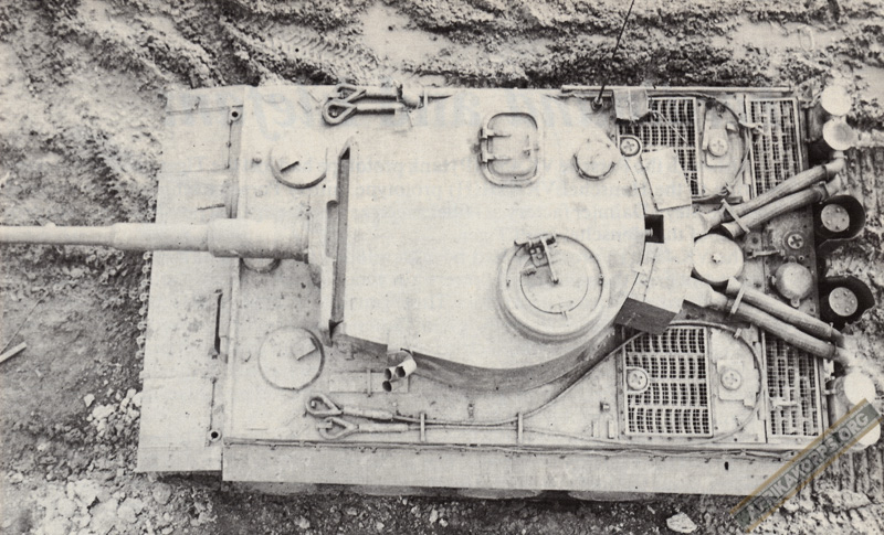

Beitrag von: Bernd am 29. Oktober 2011, 06:36
danke euch beiden.
Das ist ja der Kumpel den ich baue. Der hat aber keine WischiWaschi-Stangen.
© Afrikakorps.org
Bernd
Titel: Tiger I Tunesien 1943
Beitrag von: Bugbear am 29. Oktober 2011, 09:29
Hi Bernd
Bei dem wurden sie entfernt. Man kann das natürlich auch so darstellen.
Baust du die Fahrerluke auch so ?
Scheint mir als ob ersatzweise eine Funkerluke als Fahrerluke montiert wurde.
