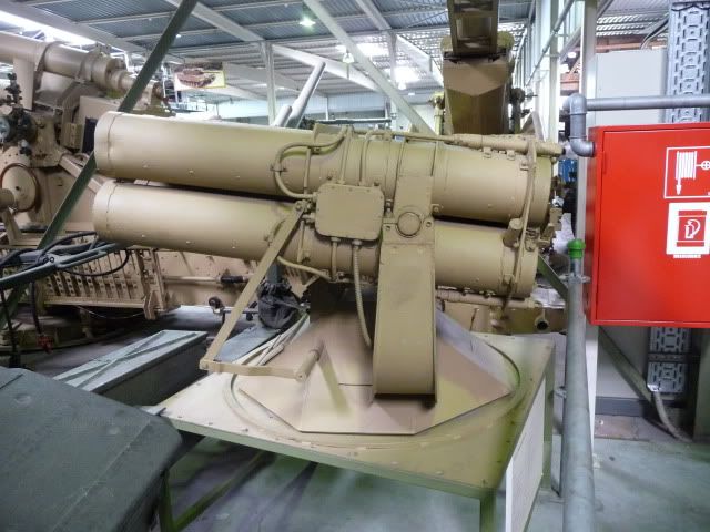

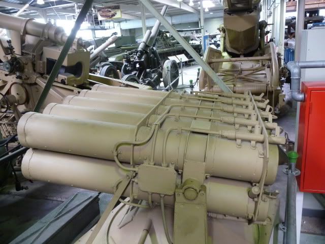

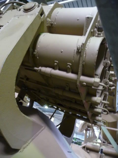

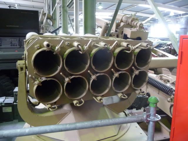

Beitrag von: Joefi am 28. Juli 2011, 21:25
hier mal ein paar Bilder des Werfers in der WTS. Ist nur von einer Seite zugänglich :

Weiß jemand zufällig ob die Raketen hinten verschlossen waren bevor die gezündet wurden??
Ich hab nur ein Original Bild gefunden vom nachladen.
Da waren die hinten zu. Bei den Meisten Modellen wurden die allerdings hinten aufgebohrt. Weiß jemand wieso???

Ich hab oben und unten Sheetstücke angeklebt um
den Werfer auf die richtige Größe zu bringen.
Als nächstes hab ich dann das ganze Teil dünner
geschliffen, das Sheet angepasst und die Zündkabelimitationen entfernt.
Am guten Ende war ich dann der Meinung das es besser
ist alles zu entfernen und die Raketenhalter später auch
durch Draht zu ersetzen. Dazu benutzte ich unter
anderem diesen selbst erstellten Schleifstift aus einem Zahnstocher. :D
Die Verkabelung beginnt.
Zurecht geschnittene Stücke aus Elektrokabel.
Irgendwie hatte ich schon keine Lust mehr!  keks
Noch etwas Sheet auf den Zündkasten der sonst zum
ankleben der Kabel etwas zu flach war. Jo der Zündkasten
hätte noch etwas kleiner sein müssen. Nu ist et zu spät. Passt schon.
Die fertigen Kabel. Es kann losgehen.
Hier wurden die ersten Strippen dann gezogen.
Sieht denk ich ganz ok aus.
Das wars.
Schönen Abend noch und gute Nacht.

Nochmal zu den FRAGEN!!!!
Kann denn da wirklich keiner Helfen? :000
FRAGE 1:
:3:  :3:  :3:
:3:  :3:  :3:

Die Raketen waren hinten geschlössen.
Schau dir mal das Video an, bei/ab 33 Sek kann man es sehr schön sehen.

also auf mehreren Bildern bei Wikimedia kann man es auch sehr schön sehen - die Geschosse sind hinten geschlossen.
Titel: Panzerwerfer 42 auf sWS   1:72
Beitrag von: SchoeniR6 am 07. August 2011, 12:59
Danke für eure Hilfe. Kann man wirklich gut sehen das alles geschlossen bleibt. Frage wurde geklärt.
