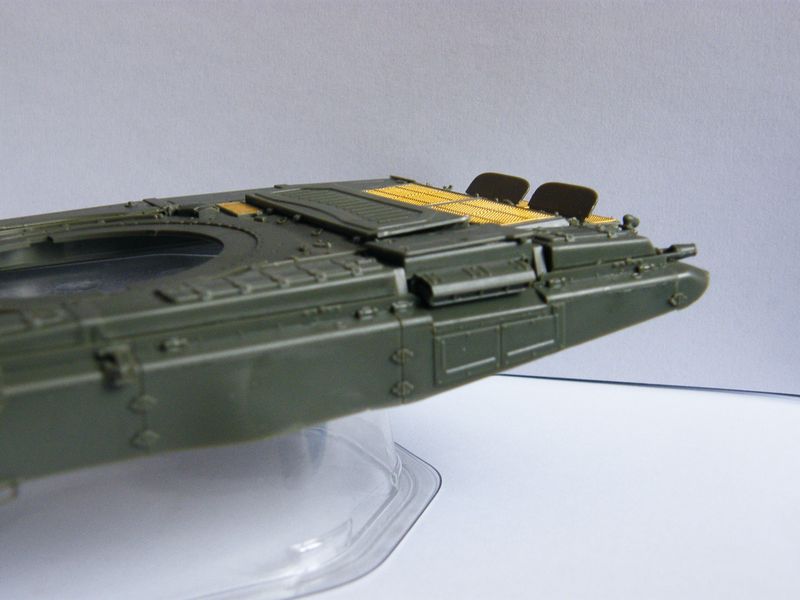

Die fertige Oberwanne mit den ganzen angebauten Teilen.
Wie Ihr sehen könnt passt die Oberwanne lose und Passgenau auf die Unterwanne, das T-90 Fahrgestell macht jetzt schon eine gute Figur :).

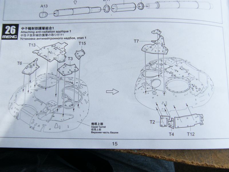

Der letzte Bauabschnitt wird jetzt der Turm des T-90, der hat sogar noch mehr Kleinteile als die Wannne.

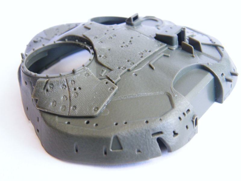

Weiter geht es mit dem Turm, der sehr gut aus sieht, von der Gussstruktur wird man später nicht mehr viel sehen können.
Auf dem Turm kommen als erstes die Schutzplatten (vielleicht weis jemand wie sie genau heißen) rauf.
Wie man vielleicht sehen kann bestehen die Bausatzteile aus einem DS Material, was sich aber sehr gut an dem Turm anpasst und sich gut mit den Tamiya und Revell kleber verarbeiten lässt.
Die Detalierung ist super, wie ich finde, wie man am Original und dann am Bausatz Teil finden kann.
Hier könnt ihr nach und nach sehen wie die Matten auf den Turm angebracht werden.

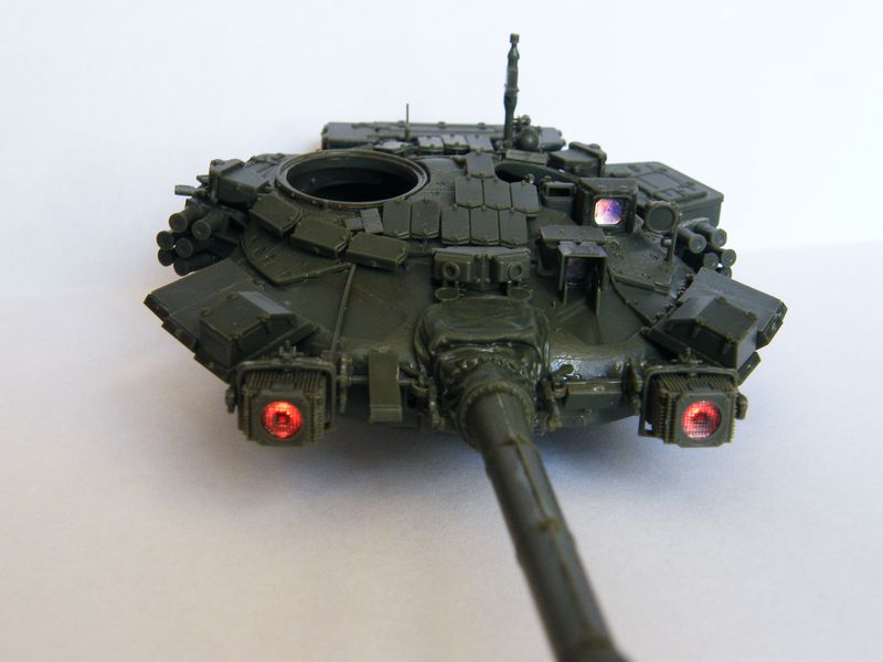

Als nächstes werden die LED´s für die Infrarotscheinwerfer montiert und an dem Turm angebracht.
Jetzt am montierten Turm, bei den Optiken habe ich hinter den Klarsichteilen mit Reste einer CD Folie ausgelegt.
Jetzt mit Beleuchtung.

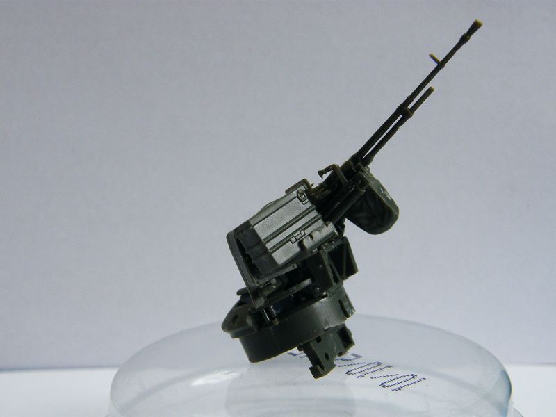

Zum Abschluss der Arbeiten kam jetzt das Fla-Mg. mit dem kompletten Drehkranz ran, das wieder ein Bausatz im Bausatz ist auch hier braucht man im Grunde keine Aftermarkt Teile wie man anhand der Bilder sehen kann.
Die Montage ging ohne Probleme und das Ergebnis spricht für sich, damit ist der Abschnitt Bau beendet.

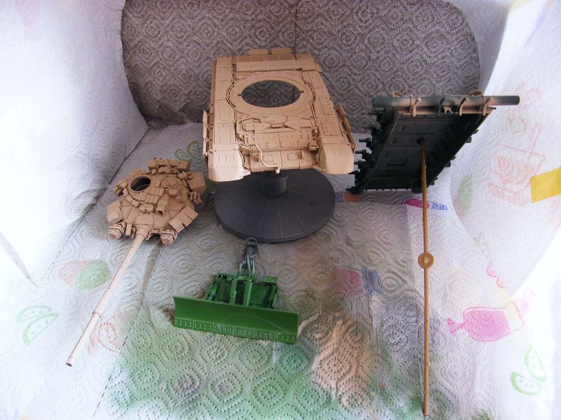

Es geht weiter, in der Nacht von Samstag zu Sonntag habe ich mit dem Lackieren begonnen.
Als erst wurde grundiert mit vallejo Grundierung weiß und grau, die weiße kam auf das Fahrgestell und dem Turm, der Rest wurde grau grundiert.
Die Unterwanne wurde mit vallejo dunkel grün lackiert, der Panzer selber bekam von Tamiya die Buff Farbe die ich das erste mal mit dem Tamiya Verdünner 87077 Lacquer Thinner, verdünnt habe.
Dadurch bekommt die Tamiya Farbe einen weichen Anstrich und nicht wie beim X 20A eine raue Oberfläche.
Der Dozer wurde mit vallejo 922 USA Uniform grün lackiert.
Danach habe mit der Tarnlackierung angefangen, als erstes habe ich mit vallejo dunkelgrün gearbeitet, die vallejo Farbe verdünne ich mit dem AK 712 Verdünner.
Zu der Tarnbemalung kommen noch schwarze Flecken.

Sehr schöner und ausführlicher Baubericht. Die LED Lichter sehen toll aus, auch wenn IR in der Realität nicht rot leuchtet.
Hey Tobias, leider nur halb richtig: IR Licht ist in der Tat in der Realität nicht sichtbar,zumindest nicht das im oberen infraroten Spektralbereich, den man bei Nachtsichtgeräten der Generationen 0 und 1 verwendet (und das Du gerade sicher meinst). Bei den Teilen am T90 handelt es sich aber um so ne Art Infrarot-Rotlichtlampe (also Infrarot im Sinne von Wärme, Sowas wie man früher hatte, wenn der Rücken schmerzte)
Sinn und Zweck ist des, die Suchköpfe von anfliegenden Panzerabwehrraketen zu verwirren.
Quelle: Defensedaily.com
htora (Russian: Штора, "curtain") is an electro-optical active protection system or suite for tanks, designed to disrupt the laser target designation and rangefinders of incoming anti-tank guided missiles (ATGMs). The system is mounted on the Russian T-80 and T-90 series tanks, the Ukrainian T-84 and the Serbian M-84AS.
Shtora-1[2] is an electro-optical jammer that disrupts semiautomatic command to line of sight (SACLOS) antitank guided missiles, laser rangefinders and target designators. Shtora-1 is a soft-kill, or passive-countermeasure system. The system was shown fitted to a Russian main battle tank during the International Defense Exposition, held in Abu Dhabi in 1995. The first known application of the system is the Russian T-90 main battle tank, which entered service in the Russian Army in 1993. It is also available on the BMP-3M infantry fighting vehicle.
Im Prinzip stören die Leuchten also den Signaltransfer zwischen Lenkflugkörper und Bediener.
