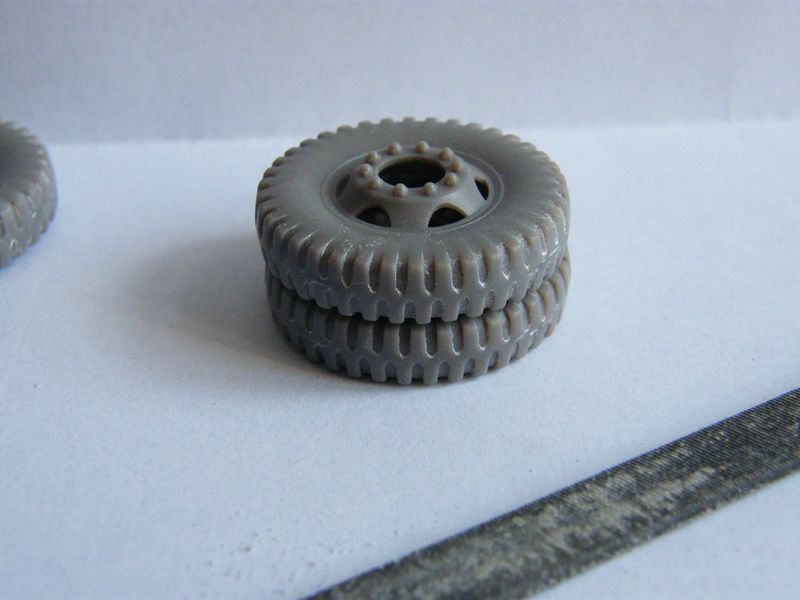

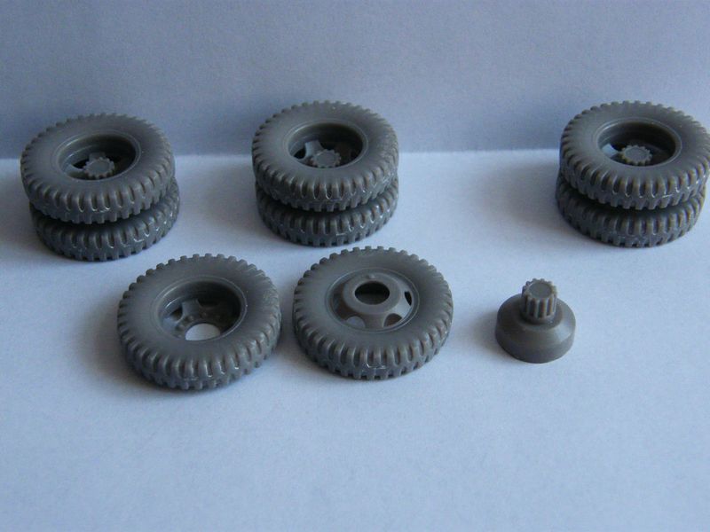

Ich muss sagen das ich positiv überrascht war als ich die Radhälften vom Gussrahmen getrennt habe, mit einen Modellbau Seitenschneider geht es ganz problemlos.
Da durch, das die Angüsse zum Bausatzteil flach zulaufen wie man am Bild erkennen kann, lassen sie sich sehr gut abtrennen, auch lässt sich das Plastik was für den Bausatz genommen wurde sehr gut bearbeiten.
Es ist nicht spröde sondern weich was sich beim schleifen als Vorteil bemerkbar macht.
Zum Abtrennen der Hälften habe ich einen Modellbauseitenschneider genommen, zum säubern der Angussstellen reicht ein scharfes Skalpell .
Ich nehme dann beider Radhälften zwischen meinen linken Zeigefinger und den Linken Daumen, dann lasse ich den Tamiya Kleber zwischen den Radhälften einfließen, was dank der Kapillarwirkung des Klebers sehr gut gelingt.
Dann nehme ich ein feine Feile und schleife damit die Klebestelle danach kommt mein feiner Sandingstick zum Einsatz.
Danach sehen die Reifen schon sehr gut aus.
Die Schraubköpfe kommen auch sehr gut zur Geltung.
Die Doppelreifen sehen auch sehr gut aus.
Ob Ihr euch die Resinräder antut, hängt von euch ab, ich sehe da kein Unterschied und hole sie mir nicht für diesen Bausatz.

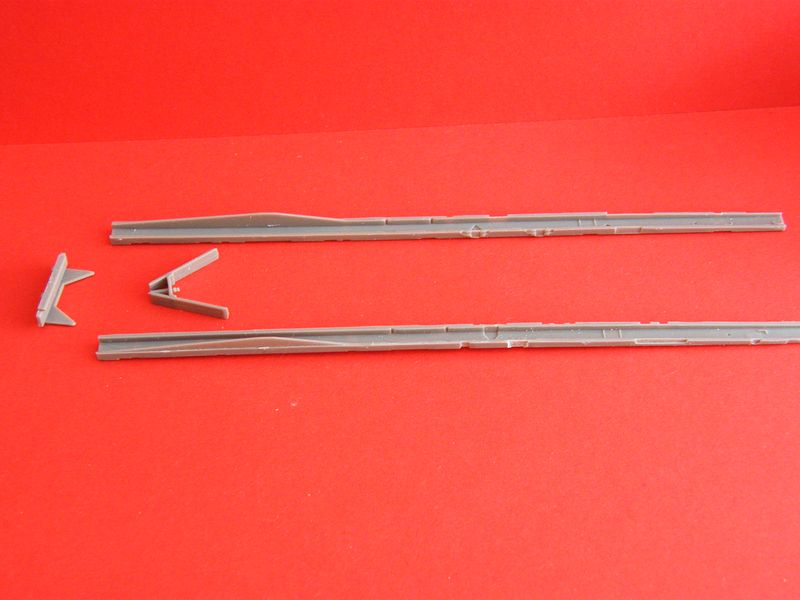

Ich bin von der Bau Reihenfolge abgewichen und habe erst mal den Fahrzeugrahmen zusammen gebaut.
Ihr müsst darauf achten das ihr eine total ebene Fläche habt sonst wird der Rahmen schief und ihr bekommt beim weiteren Bau Probleme.
Wenn ihr strickt nach dem Plan vorgeht gibt es auch hier keine Probleme, hier und da ist nur etwas abschleifen erforderlich, bei zusammen Bau der Winde bitte auch nach dem Plan vorgehen.

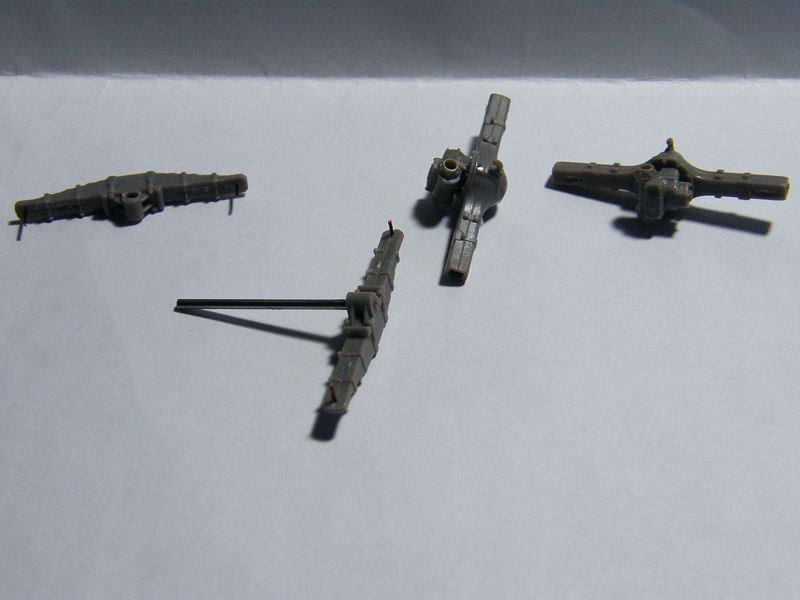

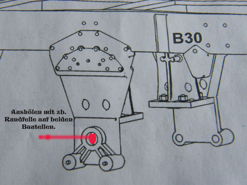

Jetzt fange ich schon mit dem zusammen Bau der Hinterachse an.
Ich möchte die Hinterachse beweglich machen so das sie sich dem Boden anpasst, dazu müssen wir was an den beiden Bauteilen machen die beim zusammen Bau der Teile B27, B28 und B29 bestehen.
Nach dem zusammen Bau und dem Aushärten des Klebers, bohrt man mit einem feinen Bohrer ein Loch in beiden Bauteilen und höhlt dann das Loch vorsichtig mit einer Rundfeile soweit aus, das es so groß im Durchmesser wie der Innenrand wird.
In meiner Restkiste habe ich noch ein Metallrohr gehabt was den gleichen Durchmesser wie das Loch hat. Jetzt werde sie an den dafür vorgesehenen Stellen am Fahrzeugrahmen Montiert.
Nach dem ihr die Bauteile A63 und A64 zusammen geklebt habe, der Kleber ausgehärtet hat, müsst ihr auch hier an beiden enden Löcher machen, wie schon vorher mit Bohrer und Feile.
Danach wir das Bauteil zwischen den Beiden Teilen (B29, B28, B29) eingesetzt und fest geklebt.
Jetzt baut man die beiden Achsen und Federn zusammen, auch hier wird wieder gebohrt und gefeilt.
Auch setze ich hier wieder selbst gemachte Zapfen ein damit man eine bessere Führung hat wen man die Achsen montiert.

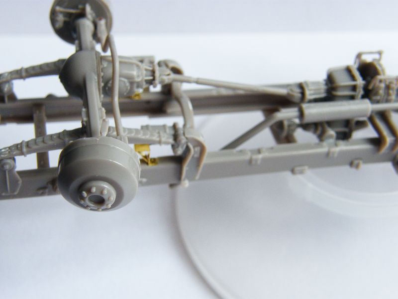

Weiter geht es mit dem Einbau des Getriebes.
Die Kadanwelle die vom Getriebe zur Hinterachse geht habe ich etwas verändert,  wie auf dem Foto zu sehen ist habe ich jeweils vorne und hinten Löcher gebohrt und wieder mit Kupferdrahtstifte versehen damit sie beweglich bleibt wen die Hinterachse sich bewegt, auch habe ich den schmalen Plastikstift gekürzt und dann mit Hilfe des Bohrers incl. Drahtstift ersetzt.
Den Auspuff habe ich auch schon montiert und am Ende Aufgebohrt.
Hier noch mal die Hinterachse, bevor ich mit den Lackieren und Säubern anfange werde ich noch die restlichen Unebenheiten incl. kleinen Schlitze mit den Wachsspachtel Geräten nach gehen.
An Hand der Fotos und dem kleinen Video kann man sehen wie beweglich die Hinterachse noch ist.

Dann habe ich die restlichen Reifen mit dem vallejo Dark Rubber behandelt, ich habe mir mit Tamiya Tape und einen einfachen Kreisschneider, meine eigenen Masken für die Felgen gemacht.
Die Farbe des Dark Rubber kommt wirklich sehr gut zur Geltung.

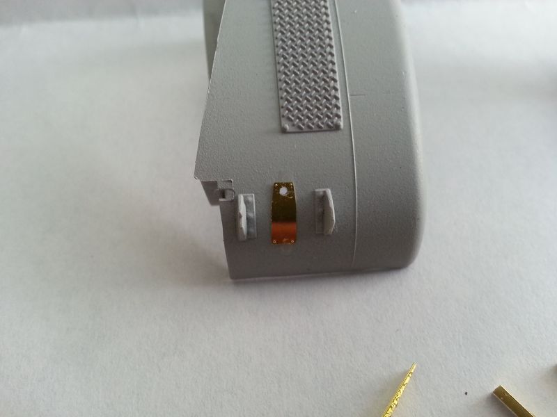

Für die Kotflügel habe ich die Ätzteile aus dem LZ-Model Upgrade Set genommen.
Die Halterungen für die Kotflügel bestehen aus zwei Teilen, die sich sehr gut verarbeiten lassen und auch sehr gut passen.
Jeweils ein Ätzteil je Kotflügel kommt da hin wo später die Scheinwerfer sitzen, das Loch habe ich etwas für später erweitert.

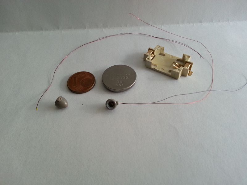

Jetzt kommen wir was ich mir die letzte Woche ausgedacht habe und heute in die Tat umgesetzt habe.
Da zu braucht man einen Knopfzellenhalterung, eine Knopfzell CR2025 3V und Mini warmweiß LED 0402 mit lackierten Drähten (www.modellbau-schoenwitz.de) die ich schon seit einem Jahr in der Schublade habe und jetzt ausprobieren kann.
Ich habe bei den beiden Scheinwerfern die Haltezapfen entfernt und anderen Stelle jeweils ein Loch in die Scheinwerfer gebohrt und dadurch die Drähte für die LED´s gezogen.
Man braucht keine Vorwiederstände zum Betrieb der LED´s.
Die Kotflügel wurden montiert und die Lampen mit den LED´s sind jetzt auch an ihren Platz.
Die Ätzteil Halterungen passen sehr gut und werten den Bereich sehr auf, da man ihn trotz Reifen später sehen kann.
Das alles schön zusammen passt kann man hier sehen, Kabine und Tanks sind noch nicht fest montiert.
Die nächsten beiden LED werde ich versuchen später auf den Trägerrahmen zu machen wo die Kräne sind, da kommen nämlich auch Scheinwerfer drauf!
Hier kann man sich die Led´s in Funktion anschauen.
Was meint ihr zu den LED´s?

Es geht mit dem Bauabschnitt 15 weiter.
Sehr wichtig ist, das ihr die beiden Texte in der Mitte genau durchliest und ihr müsst hier ganz genau Arbeiten!
Die Träger "FF" X49 u. X50 wie auch X51 u. X52 werden zuerst wie In der Bauanleitung zusammen gesetzt, die 4 Ösen Y35 habe ich durch welche aus Kupferdraht ersetzt, die ich mir selber gebogen habe, da bei den Bausatzteilen die Gefahr besteht, das sie später doch mal abbrechen.
Wenn beide Träger durch getrocknet sind könnt ihr wie vorgeschrieben die beiden Streben Y44 einsetzen, um hier für den unteren Bereich die Richtige Position der beiden Streben zu bekommen, hilft die Anleitung vom Lz-Models Upgrade Set weiter.
Unter dem Bild mit dem Tragegestell ist ein kleine Bild "Bottom View" zu sehen, das ist die Draufsicht von unten, bitte auch hier die Maßen genau beachten!
