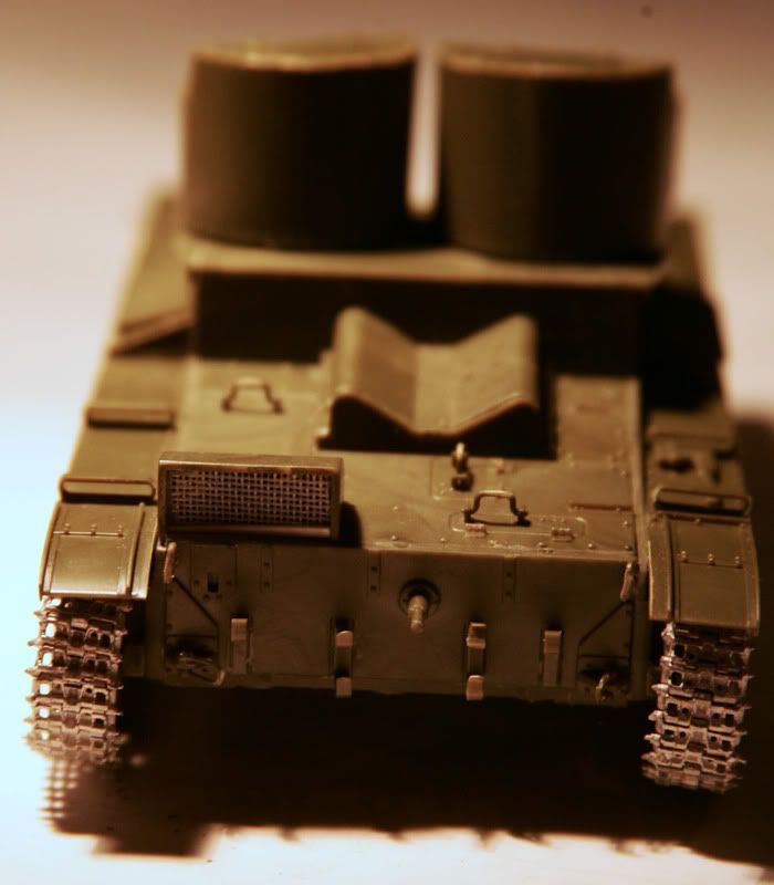

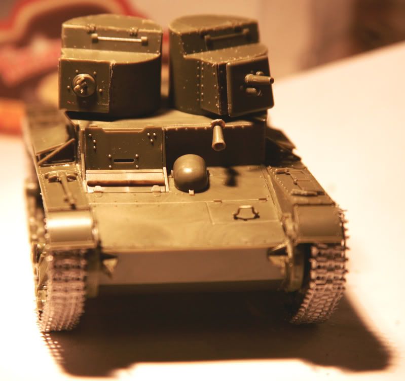

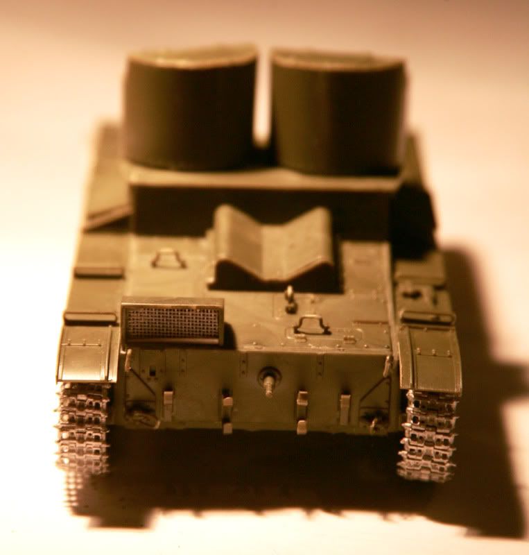

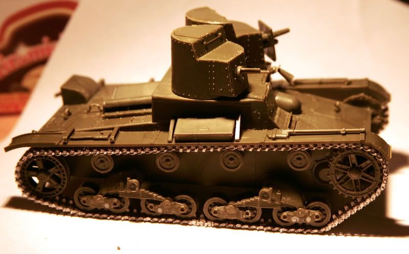

Ein alter bekanter T-26. Gebaut aus der Box, Ketten aus Weissmetal, Nur Lüftungsgitter hab ich durch passende aus der Ersatzkiste ersetzt. Passgenauichkeit eigentlich sehr gute. Ergerlich sind die Auswurflocher auf den Schwingen, sehr viel arbeit die wegzukriegen:

Voher solltest Du aber,wenn es möglich ist die Ketten ausrichten,die scheinen mir etwas schief aufgesetzt zu sein,wie man in den Bildern 2 & 4 sehen kann.Außerdem könntest Du auch noch diese Pickeligen Reste vom Gußast an verschiedenen Teilen (Kettenabdeckungen & Stützräder) abschleifen oder anders retuschieren!?
Da ist noch nichts zusammen geklebt nur fürs Photo raufgestreckt, übrigens hinten fehlt noch der Auspuff.
Auf den Photo sieht man so was immer besser als am Basteltisch.
