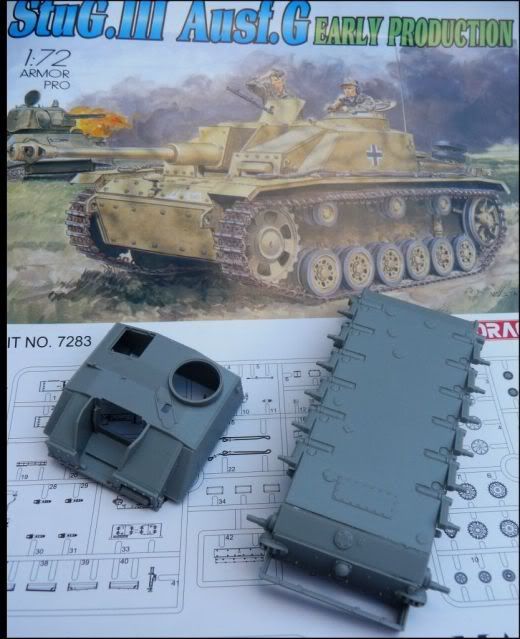

Nun werde ich es auch mal versuchen. Bei Panzer III bin ich dabei. Ich habe mich für den III J (eigentlich ein L) von Dragon entschieden. Es soll ein Fahrzeug der 6. PD, "Operation Wintergewitter", Dezember 1942, werden.  Gebaut wird mehr oder weniger aus der Schachtel, vielleicht spendiere noch eine Friulkette!

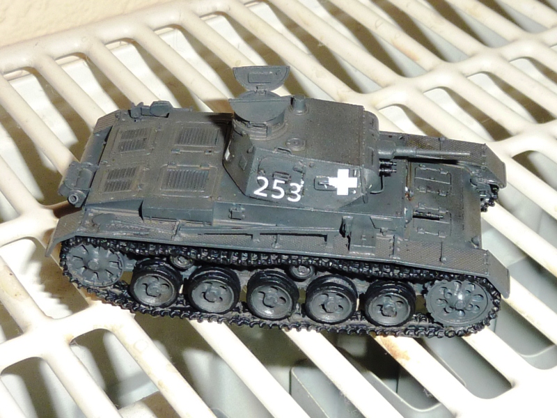

Beitrag von: richthofen-69 am 05. Dezember 2011, 10:40
Na dann fang ich mal an.
Da ich Urlaub hab, werd ich mal gasgeben  :D
Fahrgestell soweit fertig gestellt.
Unterwanne mit dem Drehmel bearbeitet damit Laufrollen individuell dargestellt werden können.
An der Oberwanne wurden die Kettenbleche bereits entfernt.

Beitrag von: Westfront am 05. Dezember 2011, 16:31
Servus richthofen-69
Interessant was du hier mit den Schwingarmen machst.
Ist die Resinkette so elastisch das du sie ohne Problem anbringen kannst?
Und da du das LW ja eingefedert machst nehme ich fast an das wir auch eine Vignette dazu sehen, oder?
mfg
Westfront

Beitrag von: Joefi am 08. Dezember 2011, 12:44
hallo,
also ich werde am Wochende mit einem 1/72 Dragon Stug III G (OOB) beginnen.
@Thomas : Ja , da haste ja alles... kennst du den Sturminfanteriegeschütz 33 Vergleich auf OTW ?

Beitrag von: Smallscaler am 09. Dezember 2011, 22:47
anbei mein aktueller "Baufortschritt". Sofern man das bei den paar Teilen nennen darf. MG am Turm sind ergänzt, vorne in die Wanne wird ggf. ein Preiser MG 34 reinkommen. Fahrwerk freigeschnitzt. Halterungen am Turm ergänzt. Ich rätsle noch wie ich die 3,7 KwK ändere. Das Rohr im Bausatz ist nichts. Ggf. wird es durch eine Kanüle ersetzt werden. Antennenabweiser unter der Kanone richte ich noch aus. Aktuell etwas krumm und schief. Habe die Löcher in den Laufrollen noch aufgebohrt und den Wannenboden verschlossen. Dieser war wegen der Gußtechnik denke ich mal offen.
Alex

Beitrag von: Joefi am 10. Dezember 2011, 16:19
So,
dann auch mal Start für mich :
StuG III-G von Dragon :
Ein paar Aufbautenteile hab ich heute schon verkleben können.
@Alex : Sehr schön, Aber hat ein 3.7 Kanonenrohr für die Pak 3,7 im Angebot.
@Dirk : Toll, Kartomodellbau sieht man ja eher bei den Schiffen. Bin mal gespannt wie soetwas aussieht.

Beitrag von: SchoeniR6 am 10. Dezember 2011, 18:49
Moin moin Jörg!
Sehr feinen Bausatz haste da. Kommt mir leicht bekannt vor.
Denk dran den Sehschlitz des Fahrers zu öffnen wenn du den in Fahrt darstellen möchtest. ;-) Das ist wohl eine der kleinen Mankos vom BS. Freu mich auf die Fortschritte.

Beitrag von: Smallscaler am 10. Dezember 2011, 20:46
Abend,
das geht ja richtig rund hier im Gruppenbau. Tolle Arbeiten bis jetzt und Kartonexot. Sauber und gerne mehr!
@oke: danke für den Tipp. Ich geh noch mal hier und da drüber.
@Jörg: danke auch für deinen Tipp. Aber ist 1/72 und nicht vielleicht zu groß für den Panzer III A? Ausserdem noch mal 3-5 € investieren und vor allem wo und dazu noch Porto..  :p .. ich weiß und glaube ich mag nicht.. werde noch mal die Tage zuhause im Lager schauen ob ich nicht eine 3,7 Pak irgendwo noch in einer Kiste habe. Übrigens, wenn du ein StuG III F von Trumpeter hast kannst du den Fahrerschlitz einfach und bequem austauschen. Der ist als Einzelteil dabei und dürfte passen.

Beitrag von: Smallscaler am 11. Dezember 2011, 21:21
Hallo Thomas,
mir gefällts. Sieht bis jetzt sehr spannenend aus!
Revell Laudrollen hast du zufällig nicht mehr übrig? Ich schließe mich den Fachleuten an und halte nicht mehr viel von den Trumpeter Teilen.
@Don Suhr: das kommt alles bei dir aufs Dio? Und was verwendest du noch  genau von dem Bergepanzer III? Nur den Aufbau? Und MACO Ostketten.. naja.. schade das die nicht ohne großen Aufwand passen.  :p
So.. ich glaube ich bin dann bereit für den Lack:
PaK Rohr hatte ich keins gefunden. So habe ich mir mit einer Kanüle versucht zu helfen. Leider auch festgestellt das beide MG im Turm nicht parallel stehen.  :smile Laufwerk lasse ich wie es ist. Habe Angst das es sich sonst in 1000 Stücke zerbröselt. Ich werde den Panzer ggf. auf eine kleine Vignette mit dem berühmten Schlamm stellen.
Verstoße auch hiermit gegen die Regel das nur ein User pro Tag und keine kleinen Bauschritte gezeigt werden sollen. Sorry vorab. Ich halte mich jetzt zurück ;)

Hallo miteinander,
ich hab mal in meinen Bausatzvorrat zum Thema hier durchforstet und hab folgende Bausätze ausgewählt.
Eigentlich wollte ich nur den Resinbausatz von TP-Model bauen, aber der ist so abgrundtief schlecht, daß man da gar nichts machen kann....außer die Maße vielleicht.  :smile
Hier mal ne Bild
Den IIIer von Revell in Ausführung L ist ja auch nicht so optimal... bau ich auch um  :D
und das ACE Rohr vom Geschütz nehm ich auch nicht, das werd ich ebenso scratchen, mal schauen ob's was wird  :D
Hier mal die ersten Bilder
Fortsetzung folgt.   :D
Frohes Fest
Kapitän Nuk-Nuk
 :D

Hallo Oke
Hast du keinen Pz3L von Revell zu Hause? der würde sich als Basis besser eignen und du hast Notluken, Auspuff und bessere Lampen dazu.
@ Kapitän NukNuk: Du hast so saubere Arbeit beim Anpassen geleistet, aber mit dem Basisbausatz machst du dir das Leben schwer. Das SIG wurde nämlich auf Stug 3B-E aufgebaut, die ergänzten überpanzerten Motorlüfter würden für Stug 3F von Trumpeter sprechen. Oder du kannst das Motorheck und Wartungsluken von TP verwenden?
lg Robert

Hallo Don Suhr
Aufpassen, der MW Bausatz hat dieselbe Stug Wanne wie alle anderen Pz3 Varianten. Kannst du noch die Brems- Wartungsluken von deinem geschlachteten Pz3 Bausatz verbauen? wäre korrekter.
lg Robert

@Fred: Tolles Projekt, bin begeistert - aber auch ich rate zum wechsel des Basismodells. Am L wäre zuviel zu ändern.

Beitrag von: Don_Suhr am 16. Dezember 2011, 19:01
Und weiter geht es...noch lange net fertig! Aber es wird! Hoffe er kann morgen abend zum Lackierer!

Sehr schön gemacht bis jetzt wobei ich ein paar Dinge anders machen würde.
Meine Ideen dazu wäre die 2 Laufrolle vorna am Bug mehr in die Ketten zu legen, so kippt sie leicht und das wäre in Fahrt nicht so toll.
Dann den Kanister im Abgang zum Fahrer/Funker, er wirkt für mich dort störend.
Auch die Helme würde ich bei der Bordwand montiern.
Aber wie gesagt das wären nur meine Ideen dazu, dein gesamt kommt super rüber.
Und wie man sieht hast du Profisachen wie Tamiyaflüssigkleber und Putty, Ak Produkte und für Details eine Schublehre.
ja mit dem richtigen Werkzeug klappts auch mit dem Plastik    :1:

jo liegt teils an den fotos! aber auch ein wenig an den washings! werde mit der gun nochmal ein bissl rübersprühen! denke ma mit BUFF etc.! ma gucken ;)

Don,Dein kleiner sieht Klasse aus :gut:

sieh gut aus. Ich denke mal die ramponierten Kettenbleche sind so gewollt :31: .
@Don
Deiner sieht auch gut aus.
Ich würde nur die Ersatzrollen anders anordnen. So fallen diese gleich runter.

Zwischenstand: habe bemerkt, dass der Voyager Satz den ich für meinen N gekauft habe wohl für ein altes Modell ist und zumindest von der Masshaltigkeit mit meinem nix zu tun hat-wird also eher ein outofthebox Projekt.
Titel: Gruppenbau Pz. III und Abarten
Beitrag von: struppo am 27. Dezember 2011, 21:47
Ist schon mal jemand eine volle Flasche Kleber über ein Modell gefallen......mir gerade passiert. :blush :aua:
Also, der III N kann begraben werden.....hat sich quasi aufgelöst, das Projekt.
Hab jetzt eine Menge Teile für die Ersatzkiste........
mal schauen, wies weitergeht.
Stug III B oder Stug III G
jetzt trink ich erst mal ein Bier und lüfte mein Schlafzimmer....in dem mein Schreibtisch steht.

Ich hab schon ein paar mal Fender verbaut.
Sah aber auch keinen Unterschied von Panzer III und Stug.
Asche über mein Haupt :smile
Mich würde da auch mal eine Darstellung interessieren.
@Florian:
Ich glaub die Nieten sind für die Abdeckbleche rundum zum draufkleben.
Die einzelnen Bleche waren ja auf dem Rahmen aufgenietet.
Diese Nieten habe ich selber aber nie verwendet.
Im Maßstab 1:48 sahen die immer zu groß aus.
Beitrag von: Leseratte am 29. Dezember 2011, 11:11
Hallo Florian
das größte Problem ist, dass die Stug keine beweglichen Schmutzfänger hatten. Dieses Manko kann man am schwersten vertuschen. Für ein Stug (nicht Stuh) auf Pz3 Fahrgestell von MIAG hast du falsche Stützrollen und Zimmerit fehlt. Ich wieß nicht, welche Stug Bausätze du noch auf Lager hättest und wie die Teile untereinander passen, aber vielleicht findet sich ein Bausatz zum Teile vertauschen?
Die richtigen vorderen/hinteren Halter schauen so aus:
http://www.andreaslarka.net/ps531045/53104549.jpg
Du kannst versuchen, dünnes Blech über einen Draht so ca. zurechtzuklopfen. Wenn ich mir dein erstes baufoto ansehe, müssten diese halter noch auf Gußast hängen.
Restliche Details sieht man u.a. auf
http://inscale.org/pub/index.php?action=media;sa=album;in=65
Bis auf die o.a. Halter, die sind bei dem gezeigten Stug MIAG style.
lg Robert

Beitrag von: oke am 03. Januar 2012, 09:34
Moinmoin Ihr Beiden,
geht doch voran.
@Robert: Besser langsam vorankommen als gar nicht. :23:
@richthofen-69: Wow, Du legst aber ein ganz schönes Tempo vor. Sieht gut aus.
Auch ich bin jetzt etwas weitergekommen:
Mein erster Bauabschnitt im neuen Jahr:
Ich bin bei den Abschlußarbeiten angelangt, Lukendeckel Kommandantenluke, Nebelwerfer, etwas Spachtel- und Schleifarbeiten. Gitter auf den Motorlüftern aus Draht, Bug-MG; jetzt fehlen noch Lampen, die beiden Koaxial-MG im Turm, Farbe drauf und bloß aus den Augen damit.
Obwohl beide Bausätze den III E darstellen sollen, sieht das doch sehr unterschiedlich aus.
Die Türme der beiden Modelle - kein Vergleich ! Die Unterschiede fallen deutlich ins Auge
Die Details am MR - Turm fallen sehr viel schärfer und feiner aus und sind, soweit ich das beurteilen kann, auch korrekter positioniert.
Auch die gesamte Turmformweicht voneinander ab, welche jetzt richtig ist, habe ich noch nicht geprüft, aber wenn ich raten sollte...
...fällt die Wahl nicht schwer. Am Turmheck des MR-Turms muß ich noch etwas nachschleifen, die schlechte Gußqualität macht sich hier sehr störend bemerkbar.
Hier ist nochmals sehr deutlich die unterschiedliche Turmform zu sehen- Auch die Turmfront ist beim MR-Turm sehr viel feiner und schärfer dargestellt. das dem Bausatz beiliegende gedrehte Rohr spricht für sich.
Da die Lüftungshutze am Heck in die Revell Unterwanne eingepaßt werden mußte, mußte ich Ober- und Unterwanne vor der Laufwerksmotage zusammenkleben, um die angepaßten Stellen spachteln und schleifen zu können. Die Stützrollen sind schon angeklebt, Kettensegment, Trieb- und Leitrad sind nur aufgesteckt um zu kontrollieren, wie alles zusammenpasst.
Auspufftöpfe und Nebelwerfer sind montiert - beim Abtrennen des einen Auspufftopfes ist das Endrohr abgebrochen (Luftblase im Guß).
Am Heck über dem Kettenspanner kann man die gespachtelte Stelle erahnen. Und auf beiden Seiten habe ich die vordere Stützrolle nach hinten versetzt, da das Revell-Modell ja eine Ausf.M darstellt.
Beim Anpassen im Bugbereich habe ich etwas großzügig weggeschnitten, da mußte ich mit Plastikprofil nachbessern.
Bei einigen Kleinteilen muß man auf die Bausatzteile zurückgreifen - der Antennenfuß ist ok, aber die Schutzschiene, na ich weiß nicht. Inzwischen habe ich die Schiene neu gemacht aus Plastikprofil und Blechstreifen, Bilder folgen demnächst.

Das war am 28.12. gegen 21 Uhr abends. Um ein Haar, wäre das auch das letzte Bild gewesen, dass die Modellbauwelt je von mir gesehen hätte. Denn in der Nacht vom 29.12. auf den 30.12. hatte ich einen schweren Unfall, den ich nur mit sehr, sehr viel Glück leicht verletzt überstanden habe.
Danach durfte ich erst mal zwei Tage im Krankenhaus verweilen, bis alle nötigen Untersuchungen gemacht waren, um sicher zu sein dass ich wirklich dieses Glück hatte.
Jedenfalls geht es mir wieder besser, und ich hatte die letzten Tage Zeit zu basteln, da ich ansonsten nur eingeschränkt mobil bin.
Daher ist es mir gelungen die StuH eigentlich fertig zusammenzubauen:
Vorbild für meine StuH ist diese aus dem bekannten Farbfilm:
Quelle: ww.missing-lynx.com/articles/german/scstuh
Gruß Florian

Beitrag von: Smallscaler am 05. Februar 2012, 10:14
es geht auch bei mir langsam dem Ende zu.
Der Pz III wurde mit Johnsson Clear überzogen (macht das Modell auch gleich wieder etwas dunkler), dann MIG neutral Wash (wo mich allerdings das Ergebnis im Vergleich zu der altbekannten Methode verdünnte Ölfarbe nicht wirklich überzeugt, vielleicht falsches Wash oder nicht richtig angewendet?
 :3: ) und die ersten Decals sind drauf.
Auch bei mir gabs einen Arbeitsunfall mit Micro Set. Der Behälter ist mir gestern auf dem Schreibtisch umgekippt und hat fast das ganze Modell überzogen. Man sieht daher hier und da weiße Ablagerungen. Nunja.. schauen wir mal.
Macht euch selbst ein Bild
Alex

Beitrag von: Smallscaler am 06. Februar 2012, 13:14
mit den braunen Streifen mag sein. Ich hab´s einfach weggelassen da ich mich an dem Pz III A von panzer-modell.de orientiert habe und ein Fahrzeug im Polenfeldzug darstellen soll (oder einfach nur vergessen/keine Lust :D ) . Also ganz frisch an der Grenze stationiert oder auf dem Weg dahin. Meine auch in meinem Bilderfundus einen mit auflackierten weißen Balkenkreuz zu haben.  :3: Zumal ich mich auch Frage ob das 1. oder 5. Panzerregiment, wo die Dinger kurz gefahren sind, auch noch Div Abzeichen usw. drauf gemacht hatten.
@Kelmi: :11:... ich muss sagen.. das ist ne ziemliche Fummelei die aber das Ergebnis mehr als belohnt.  :11:
Mit dem Laufwerk muss ich mal schauen. Da mir die wenige Zeit die ich für das Hobby/Modell noch habe mehr als weg rennt wird es wohl ordentlich verstaubt (und nicht mehr verschlammt) werden.
Alex

Beitrag von: richthofen-69 am 28. Februar 2012, 22:57
Sööö,
mein momentaner Baustand:
Halter für Kanister hinten ist selber gebaut nach originaler Vorlage.
Ist mit dem Handy aufgenommen.
Bessere Bilder kann ich erst am Wochenende machen, bitte warten.
Das Feintuning fehlt noch und die Decals.
