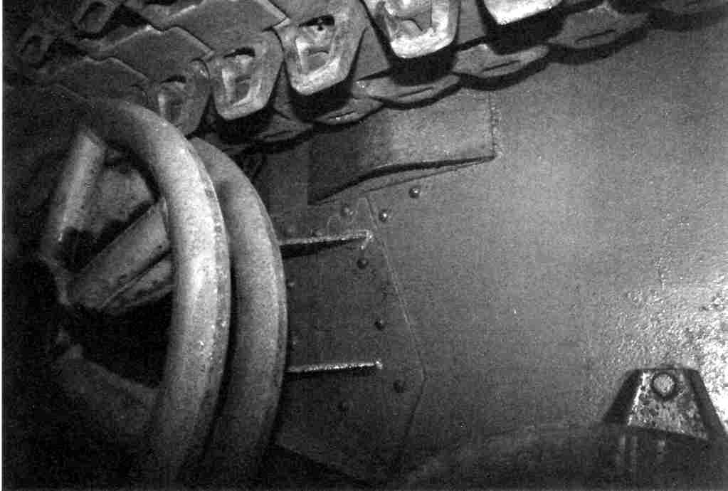

Hallo Miteinander.
Wie Einige vielleicht wissen, hatten StuG IV Unterwannen von Krupp hinten an den Seiten vereinfachte Halterungen für die Kettenspanner.
Irgendwo in den Weiten des Internet gab es vor Jahren mal einen Umbaubericht mit Maßvorgaben, wie man die Halterung an Modellen so umändert. Leider finde ich das auch nach intensiver google-Suche nicht wieder. (Vielleicht gibt es den Bericht auch gar nicht mehr.)
Kennt zufällig Jemand diesen (Bau-) Bericht und kann ihn mir verlinken ?
Alternativ würden auch 1:35 Zeichnungen helfen.
Dies sind die besagten seitlichen Halterungen :
Bildquelle beide : network54.com
Danke schon einmal für eure Hilfe.

Beitrag von: Steffen.B. am 18. Januar 2017, 15:27
Hallo Rafael.
Danke dir für die Verlinkung. Ist auch sehr nützlich, aber nicht ganz der Bericht den ich meinte. Ich dächte, das war irgendwas auf Englisch, wo die ganze Halterung komplett neu aus Plastik Karte aufgebaut wurde.  :3:
Mittlerweile ist es aber 'eh hinfällig. Konnte es nicht abwarten und habe es ganz genau so wie du gemacht.

Beitrag von: Rafael Neumann am 18. Januar 2017, 19:35
Hallöle,
ich hatte seinerzeit einen Baubericht von einem Japaner für den Möbelwagen gefunden (habe ich noch als PDF), wo dieser Umbau beschrieben war; mehr hatte ich auch nicht. Evtl. gibt es bei PanzerTracts noch genauere Zeichnungen dazu, aber wenn Du fertig bist, ist ja alles okay.

Beitrag von: Steffen.B. am 18. Januar 2017, 22:56
Also ich bin mit dem Umbau zufrieden. Die angegossenen unschönen Nieten ersetze ich noch durch 1,0mm Nieten von MENG und die vier Schrauben zum Kettenspanner kommen von PlusModel. Dann ist das gut detailliert und braucht sich hinter deinem Vorbild nicht zu verstecken.  ;)
