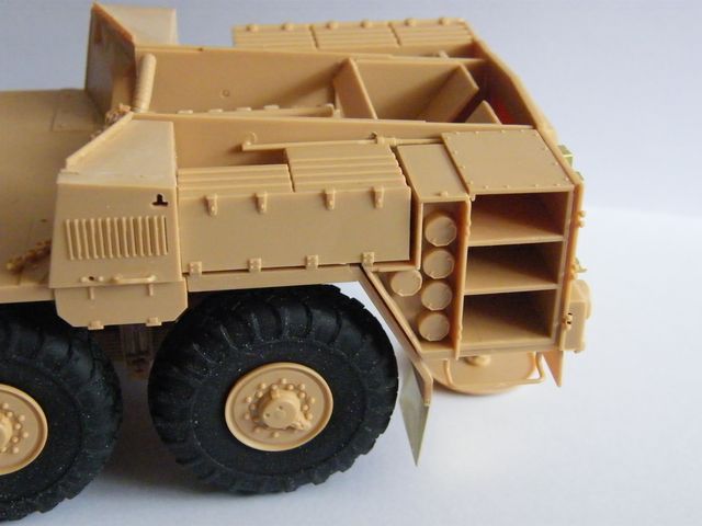

Das ist jetzt hier auch passiert, es geht um das Trittgestell was man aus Ätzteile Bauen soll, hier auf dem Plan zu sehen.
Dafür werden Halter aus Ätzteile am unteren Kasten mit SK Kleber befestigt, 1 x gefaltet und 1 x aus geklappt.
Da ich mich entschieden habe die DANA in Feuerstellung zu Zeigen, habe ich sie aus geklappt gebaut, Hobby Boss hat am Ätzteil A14 an den Enden Löscher gebohrt, hätten sie bei den anderen Ätzteilen weiter gemacht, könnte man mit Stiften das Gestell funktionsfähig Bauen. Da es aber nicht der Fall ist, habe ich den Tritt mit SK Kleber zusammen gebaut.
Da ich mir die Arbeit später beim Lackieren nicht schwerer als nötig machen möchte Baue ich in Sektionen, hier das Hinterteil, was man später nach dem Lackieren befestigen kann.
Auch an diesen kleinen Röhren, die aus mehren Teilen bestehen habe ich Ätzteile verbaut.

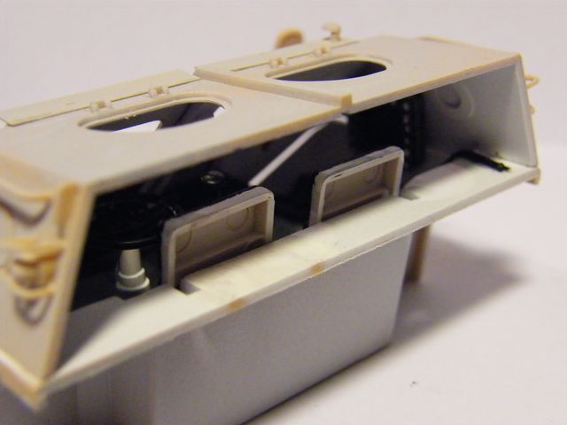

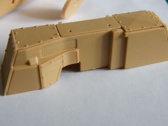

Dieses Teile, ist einmal die Rückseite der Fahrerkabine und auf der anderen Seite Lüftungsauslass.
Dieses Teile gehört zum Motorraum.
Hier kann man unten die Halterung für die beiden Röhren sehen.
Hier ist der Motorbereich, hier wird auch das Heckteil aufgeschoben.
Hier ist der vordere Bereich wo das Lüfter Kabinenteil rauf kommt.
Die Bremsklötze und die Halterung dafür bestehen auch aus Ätzteilen.

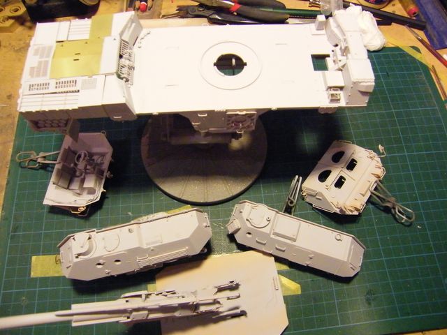

Jetzt habe ich mal die Teile die soweit fertig sind zusammengesteckt, so kann man auch sehen wie gut alles zusammen passt, bis jetzt habe ich keine Spachtelmasse genommen.

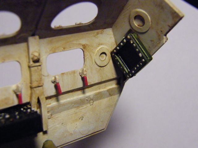

Als nächstes habe ich mich mit der Führerkabine innen beschäftigt, man hat ein Funkgerät beim Beifahrer ausgewechselt und auf seiner Seite einen TFT angebracht.
Das Funkgerät kommt aus meiner Restekiste und das TFT habe ich scratch gebaut.
Das TFT besteht aus einen kleinen Stück dicker Plastikplatte, den Rahmen habe ich aus kleinen H-Profilen gestaltete.
Auf der Beifahrerseite kamen noch zwei Verteilerkasten dazu Leitungen aus Bleidraht.

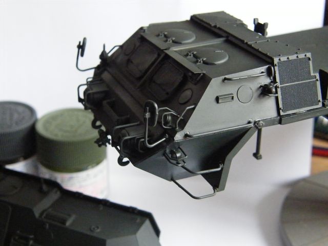

Jetzt habe ich die fehlenden Teile außen an der Kabine angebracht.

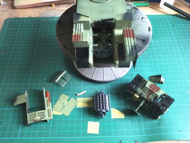

Wie ihr sehen könnt habe ich den Motor mit der Welle noch draußen gelassen, er wird jetzt eingebaut.
Auch um das MG kümmere ich mich noch, was auch ein Bausatz im Bausatz ist.
Da mit der Motor eingebaut werden kann, habe ich die Teile die bis jetzt nur gesteckt waren wie das Heck oder die Teile die mit mask befestigt waren abgenommen.
Jetzt kann man den Motor schön Einbauen, auch kann man den eingebauten Motor zeigen, was sehr wohl geht, da ich in mehren Bauberichten gelesen habe habe, das es nicht geht, wie auch in der MF Ausgabe 07/2011. Ich kann sogar die Haube offen oder geschlossen Zeigen.

also ich hab zur Fertigstellung gleich mal das neue Set von AK Nato Weathring ausprobiert.
Als MIG Benutzer wollte ich mal Wissen wie die Qualität ist.
Also habe ich den Filter genommen und dann das Wash um Punkte hervor zu heben.
Dann kam etwas verdünntes Tamiya Buff rauf und nach dem trocknen vallejo matt klar Lack.
Erst da nach habe ich mich um die Blinker und Scheinwerfer gekümmert.
Bei den orangen- und roten leuchten habe ich erst gold Metall Farbe als Hintergrund aufgemalt und dann je nach dem orange- und rot Klarfarbe drauf gemalt.
Da durch bekommt ein fast 100% Original Aussehen der leuchten, beim Scheinwerfer habe ich Chromfarbe genommen und da es im Bausatz keine Klarsichtgläser gibt habe ich Micro Kristal Clear genommen und mir selber welche gemacht.
Jetzt kamen auch die restlich Fensterscheiben am Fahrzeug.
Damit war der Bau fertig :).
