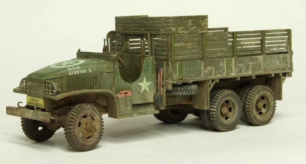

Leider ist es nicht genau das was ich meine, ich meine gezielt in Ecken aufbringen damit es wie eine Ansammlung von Staub/Dreck aussieht.

Gunnar hat einen schönen GMC gemacht der genau das zeigt was ich meine, leider ist der hier nicht online.

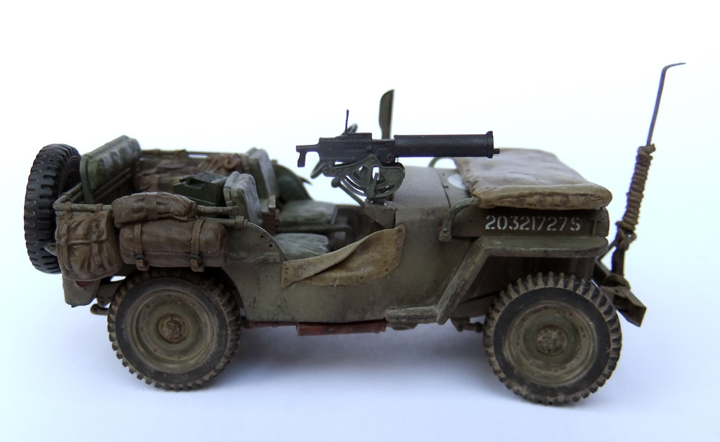

Beitrag von: daleil am 18. Januar 2012, 21:34
Hi Maik!
Bei meinem 1:48-Jeep habe ich die Verschmutzungen mit Pigmenten und Wasser verwirklicht.
Einfach eine Brühe anrühren die dir farblich zusagt und aufs Modell auftragen, vorzugsweise dann in die Kanten und Vertiefungen laufen lassen.
Sobald das Wasser getrocknet ist kannst du mit einem Pinsel die Pigmente noch weiter verteilen und in die Oberfläche einblenden.
Ich hoffe das hilft dir weiter!
Maik

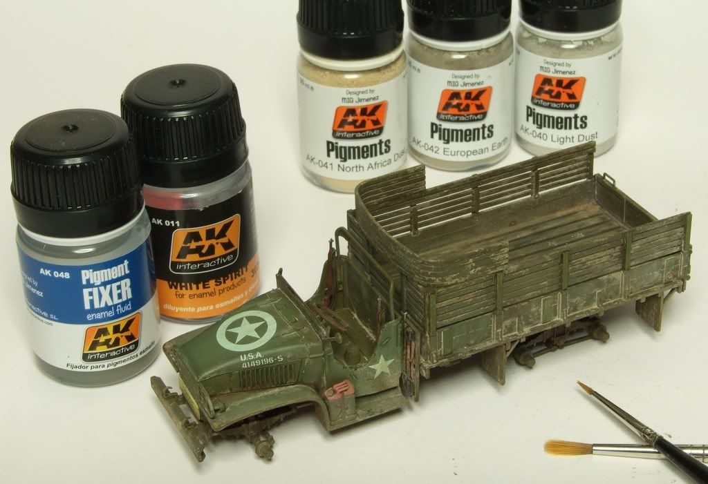

Beitrag von: GunnarBaeumer am 18. Januar 2012, 22:58
Warte ich mal weiter auf Antworten...
Gruß Maik
Hi Maik,
die Staubeffekte auf meinem GMC entstanden mit den hier im Bild gezeigten Pigmenten:
Eine erste diffuse Staubschicht erhielt er mit der Airbrush und Tamiya XF57 Buff. Darauf wurden dann die Pigmente aufgebracht und zunächst mit Pigment Fixer dauerhaft fixiert.
Anschließend folgte eine weiterer Durchgang mit Pigmenten, die aber nur mit White Spirit verblendet wurden. Nach dem trocknen (und jetzt kommt das entscheidende) werden mit der Fingerkuppe die Pigmente wieder abgetragen. Somit verbleibt ein Rest nur in den Ecken und Kanten.
Gunnar
