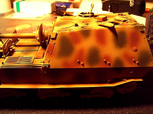

So, und weiter gehts.
Inzwischen wurde das Modell mit Gunze Glanzlackspray lackiert (und ich bin richtig Fan von diesem Spray geworden! Zwar recht teuer, aber man braucht nicht wirklich viel zum lackieren... und in weniger als 30 Sekunden ist ein komplettes Modell lackiert, solange braucht man ja alleine schon um sich für die Airbrush den Glanzlack herzurichten, also verdünnen und einfüllen), über Nacht trocknen lassen, Bilder in warmen Essigwasser gelöst und aufgebraucht und schön mit Gunze Mr. Marksofter aufgeweicht und dann abends, nachdem das ganze 12 Stunden an frischer Luft in der Sonne trocknen konnte, nochmal Glanzlack auf die Bilder gesprüht.
Am Sonntag Morgen sah es so aus:
Bild 15:
Bild 16:
Bild 17:
Inzwischen ist es mit schwarzer Ölfarbe gewaschen, heute Abend wird noch gebürstet und einige Details bemalt, zum nächsten Wochenende hin ist es fertig.
Achja: das Abschleppseil habe ich abgeschnibbelt. Ich halte es für eine nicht so gute Idee ein echtes Stahlseil als Abschleppseil zu verwenden, zumindest nicht wenn die Halterungen aus dünnem Metal, also PÄ-Teile ist, denn die sind mir vorhin, als ich das Kabel rumwickeln wollte, mal wieder abgebrochen.
Nun gut, ist mir jetzt relativ egal, denn meine Motivation für diesen Elefanten ist nicht mehr so groß. Irgendwann will man ein Modell ja auch mal abhaken und zum nächsten Übergehen und nicht noch Wochenlang noch rummachen. Jedenfalls ist das Modell schon bei meinem Händler nochmal geordert, wird nochmal gebaut werden...

PHASE 2 - Neulackieren in Dunkelgelb, Aufhellen, Tarnung
Bild 06:
Bild 07:
Bild 08:
Bild 09:
PHASE 2b - Neulackieren in Dunkelgelb, Aufhellen, Tarnung
Da die Tarnflecken an den Seitenwänden viel zu groß geraten sind, habe ich die Wände neu mit Dunkelgelb lackiert, aufgehellt und getarnt...
PHASE 2c - Neulackieren in Dunkelgelb, Aufhellen, Tarnung
...da die neuen Tarnflecken aber um einiges kleiner als alle anderen auf dem Rest des Modells waren (ich komme mit der Airbrush immer besser klar...), habe ich (seufz) also noch ein letztes Mal das gesamte Modell in Dunkelgelb lackiert, aufgehellt und getarnt.
Bild 10:
Bild 11:
Bild 12:
Bild 13:
Bild 14:
So, einige Tarnflecken sind mir immer noch zu groß geraten, aber die lasse ich jetzt so, irgendwo müssen ja auch die Figuren sitzen ;).
Daß es jetzt stockt, die Weiterverarbeitung, liegt dadran, daß die von mir bestellten Klarlack- und Mattlacksprays und Abziehbilderweichmacher noch nicht eingetroffen sind.
Ich bin froh wenn der Elefant dann endlich fertig ist, denn es macht wirklich keinen Spaß mehr an ihm rumzuwerkeln...

Beitrag von: Schwarzmond am 14. September 2006, 19:09
Fotos kommen doch schon heute:
Und was mich am meisten erschrickt, jetzt, da ich in Ruhe das ganze Ausmaß der Katastrophe begutachtet habe: die Mattlack hat auch die Farbe angegriffen und an einer Seite sieht das Modell aus wie ein ausgetrockneter See (Schollen) - und das durch die Schicht Klarlack die ja auch drauf war, durch!
Am obersten Foto kann man es ganz schwach erkennen, beim grünen Tarnfleck oben rechts, an seiner linken Seite, oben.
Wie gesagt: als ich es gestern eingesprüht habe, war alles glasklar, es hat schon leicht begonnen zu trocknen - und heute morgen sag es so aus...
 :smile  :smile  :smile
Achja: ich habe diese Dose ca. 5 Minuten geschüttelt, eben weil ich soviel Arbeit und Mühe in dieses Modell gesteckt habe, wollte ich kein Risiko eingehen und es nicht beim allerletzten Schritt versauen... hätte ich mir auch sparen können.
Und ich hab keine Ahnung was schief gegangen ist...

Titel: Sd.Kfz. 184 Elefant (Dragon Premium Edition)
Beitrag von: Florian Tauschek am 28. August 2006, 09:04
Wie fein geht deine Airbrush? Ich hab mit meiner Stellenweise schon ganze Tarnflecken am fertigen Modell wieder übersprüht nen neuen hingesprüht und die Stelle anschließend wieder ein wenig gealtert, so dass se nicht ausm Gesamtkonzept heraussticht! Sollte bei dir auch möglich sein. Vorausgesetzt deine Airbrush kann das!
Ansonsten: Schmeiß bloß das Modell  nicht weg!! Es ist dir super gelungen!  :11:  Und das Rohr, sieht man eigentlich gar nicht so wirklich!
Beitrag von: Schwarzmond am 14. September 2006, 15:28
Fotos folgen morgen... und Wintertarnen muß ich den nicht mehr, denn er sieht schon so aus... zumindest, als ob die Besatzung die Wintertarnung sehr stümperhaft runtergewaschen hätte...
Zu der Airbrush A 470:
schnipp...
Wenn das erledigt ist, beginnen die großen Unterschiede der beiden Luftpinselsysteme. Für den schnellen Farbwechsel eignet sich die AZTEK 470 sehr gut, da der Topf leicht abgenommen werden kann und im Set mehrere Töpfe vorhanden sind, um sofort einen anderen Farbton zu verwenden. Der Topf kann währenddessen in Nitroverdünnung eingelegt werden. Keine Angst, alle Teile der AZTEK werden nicht von der Nitroverdünnung angegriffen. Bevor ein neuer Topf angesetzt wird, sollte aber noch einmal die Airbrush mit Nitro gereinigt werden.
...schnapp
Das steht auf einer Modellbauseite über die Aztek zu lesen.
Beitrag von: Schwarzmond am 28. August 2006, 09:31
Die Airbrush ist schon recht fein (Aztek A 320 mit der feinen 0,3mm Düse), aber ich würde wenn das gesamte Modell neu lackieren, von Grund auf. Durch die ganzen Alterungsschritte (mit Ölfarben waschen, Trockenbürsten...) würde ich den Grundton vom Rest des Modells eh nicht wieder hinbekommen. Und wenn ich das machen würde, könnte ich auch diese Farbstellen, die dieser miese Revell-Klarlack teilweise bis zum Plastik aufgelöst und weggeschwemmt hat, auch korrigieren (sieht durch den Rotstich der Bilder nicht wirklich, aber in Natura vor mir sieht man diese Stellen leider auch sehr deutlich).
Die Frage ist halt: kann man diese Problemstellen ohne Abschleifen, nur durch Überlackieren, wegbekommen?
Wenn ja, würde ich folgendes machen:
Tag 1 (heute, Montag 28.08.2006: Abkleben der Optiken (Winkelspiegel, Persikope), Entfernen der Ersatzkettenglieder, Abkleben der Laufwerke, Abkleben des MGs. Sonstige kleine Reperaturen.
Tag 2: Grundierung in Dunkelgelb, sowie Tarnflecken
Tag 3: Aufbringen der Abziehbildchen auf die alten Stellen
Tag 4: Waschen mit Ölfarben
Tag 5: Trockenbürsten
Tag 7: Mattlackversiegeln
Und das ganze nenne ich: Operation "Shaving Private Ryan" ...
Das ganze auch parallel mit dem ISU 152, das auch unter der Lackgeschichte leidet...
PS: richtig gelesen, Klarlack ist nicht mehr mit von der Partie.
Beitrag von: Schwarzmond am 03. September 2006, 16:07
Hi Philip,
so, zurück aus Koblenz, war ja Museumsnacht im WTS in Koblenz... haben in der Fahrvorführung auch die Hummel gezeigt... furchtbare Tarnung... aber endlich ein Stug und einen Jagdpanther in echt gesehen... jaaa... und vor allem habe ich in dem quasi angegliederten Buchladen ein Buch über den Ferdinand/Elefanten gekauft... sehr viele schöne Tarnschemen... aber nein, ich werde meinen Elefanten nicht ein fünftes Mal komplett neu Tarnen... habe quasi schon beschlossen, in einigen Modellen, wenn ich besser geworden bin, das Ding nochmal zu bauen bzw. den Ferdinand...
Die Abzeichen... eine Chance gebe ich der Klarlackmethode noch... habe ja extra Klarlackspray und Mattlackspray von Gunze (?) bestellt (was aber immer noch nicht gekommen ist), da ich wirklich keine Lust habe, die Airbrush für die paar Bildchen immer anzuwerfen und zu reinigen... dann werde ich die letzten beiden Balkenkreuze die übrig sind, drauf machen... und Klarlack drüber... hoffentlich taugt das Modell dann noch was ;) - denn nochmal werde ich mich nicht zum reparieren dran setzen, irgendwann ist es einfach genug.
Zur Tarnung der Tarnflecken... also ich finde, alleine durch das Waschen mit der Ölfarbe, passen sich die Tarnflecken schon sehr gut an den Untergrund an... was würdest du denn da jetzt noch genau machen mit Pastellkreide?
