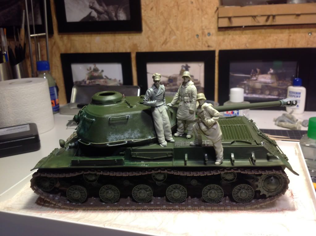

Ist der aus echtem Metall/Blech? O.o :PP wenn ja, ist ja mal geil! :)
Titel: Russisch Grün
Beitrag von: olkani am 23. Oktober 2013, 11:16
Lucas13,????
Verstehe die Frage nicht !!
Gruß Oliver

Beitrag von: Lucas13 am 23. Oktober 2013, 16:33
Hallo Oliver,
ich hab gefragt ob das Modell aus echtem Metall ist oder ob es Plastik ist (da das Modell irgendwie leicht wie Metall glänzt!:D)
LG Lucas:)
