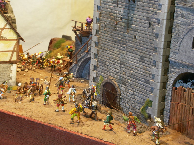

Der Turm entstand komplett Scratch mithilfe von Auhagen Mauerplatten. Die Zinnen hab ich einzeln angefertigt, erschien mir einfacher. Schiessscharten von innen mit Plastikstreifen eingerahmt um die Mauerstärke zu simulieren.
(http://up.picr.de/25092599bx.jpg)
(http://up.picr.de/25092600kl.jpg)
(http://up.picr.de/25092601dg.jpg)

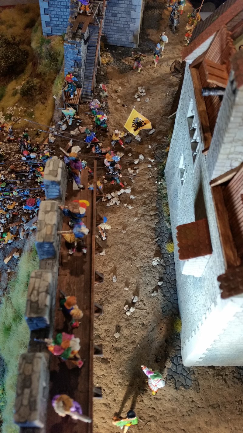

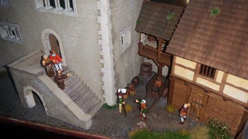

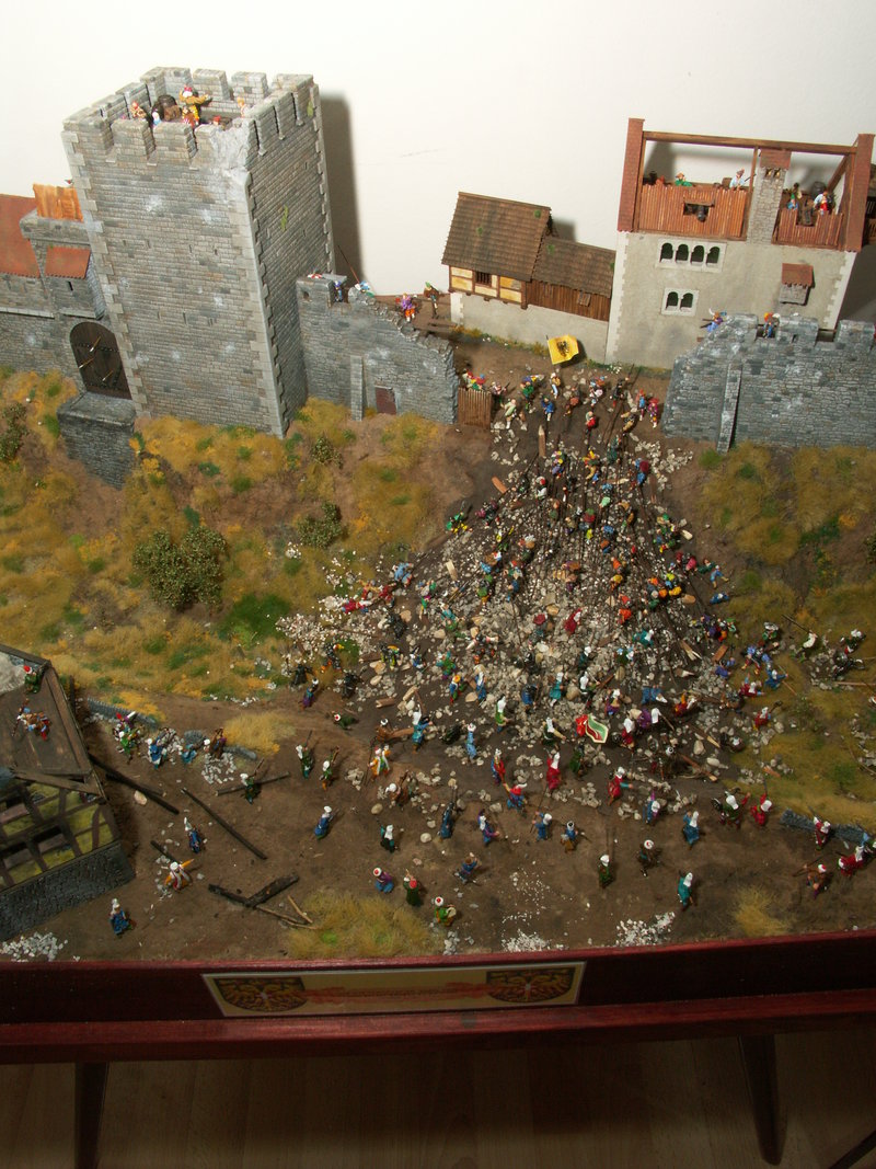

Nachdems mir noch ein bissl zu leer war , habe ich eine traumhaften Bausatz von Fredericus Rex für den Hintergrund verwendet. Gelaserter Karton und Holz,  erstmal ein Dankeschön an Petra, Christoph und Konrad Schulte von www.fredericus-rex.eu, die mir für dieses Projekt ein Holzschindeldach für den Hausanbau spendiert haben. Original dabei ist ein Resin Strohdach, zwar toll gegossen und modelliert aber für meine Zwecke nicht geeignet.ioch habe das  Dach des Haupthauses weggelassen  und ne Decke aus Balsaholz angefertigt. Die Verteidiger Wiens hatten Damals aufgrund der schwächlichen Stadtmauer beschlossen die Kanonen derartig zu positionieren, anders als auf dem Plan zu sehen. Ergänzt habe ich ausserdem die sogenannten Butzenglasfenster und das kleine Mauerstück.
Und  ein paar Worte warum das Haus hinter der Mauer keine Beschusschäden aufweist. Die Türken konnten damals aufgrund des schlechten Wetters keine schweren Kanonen mitführen und haben deshalb Minen gelegt,  der Schutt der gesprengten Mauerabschnitte fiel aber nach aussen. Was natürlich einen Sturmangriff erheblich erschwerte......
Im Vordergrund fehlte mir auch noch was, also scratchte ich noch ein ausgebranntes Haus. Man hat damals verabsäumt alle ausserhalb der Stadt liegenden Häuser vollständig abzureissen, das wollte ich darstellen.
Alles bemalt, begrünt und an seinem Platz, nur teilweise Pflastersteine auf den Wegen, man hat damals , um Geschossabpraller zu vermeiden,  das Strassenpflaster entfernt.

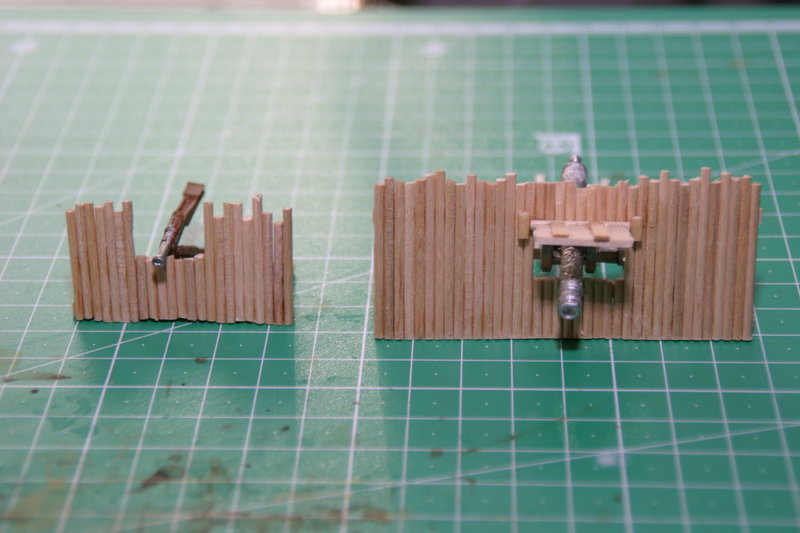

Die Kanonen sind eine Kartaune von Germania, das Set von Zvezda und die grosse Hakenbüchse auf Dreibein aus einemWargamingset. eigentlich für 15mm Figuren . Die Kanoniere fertigt hagen Miniaturen aus Zinn .
Die passenden Palisaden fertigte ich aus abgelängetn Zahnstochern und Balsaleistchen, möglichst unregelmässig um der Hast mit der das damals gemacht wurde gerecht zu werden

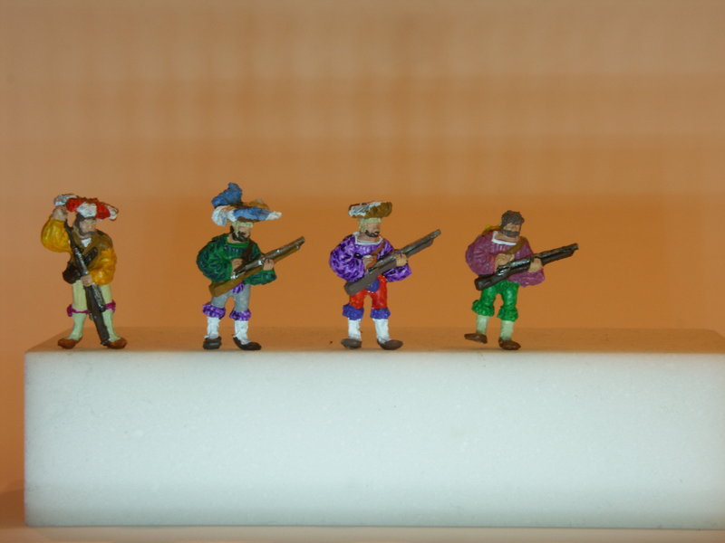

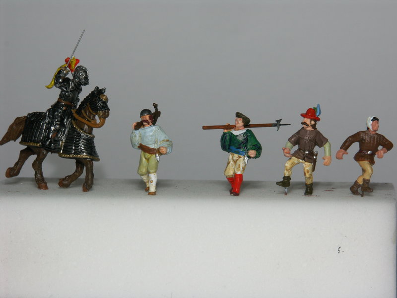

Ich habe mich bei den Figuren bewusst für kräftigere Farben entschlossen weil
1. alle noch vorhanden Museumsstücke 500 oder mehr Jahre alt sind und entsprechend vergilbt, verstaubt etc. sind
2. die Landsknechte das meiste ihres Solds in eben diese typische Kleidung steckten, und deshalb auch qualitativ recht hochwertig gewesen sein dürfte. natürlich nicht bei allen, was ich versuchte darzustellen
und 3. ich nutzte sogenannte Reenactmentgruppen bzw deren Links zu Stofflieferanten die eben nach alten Überlieferungen mit diversen beeren und Hölzern etc Färben als Referenz. Diese Farben sehen nun mal nicht so verstaubt aus
ausserdem gefällts mir halt so besser und nachdem ich das ganze eher als ne küstlerische Annäherung an das tasächliche Geschehen sehe passts ja :D. Zum Teil hat auch das Blitzlicht die farben verstärkt vorallem bei Gelb, so extrem sehen die nicht aus .
Ich liess mir Schwerter, die sogenannten Katzbalger, Hellebarden und soweiter nach eigener Vorlage ätzen.Teilweise mit extra Parierstange.....wurde spannend beim Zusammenbau  :3: Ausserdem ersetzte ich die Lanzen durch super teile von einem englischen Wargamingspezialisten. Die haben extra aufgelötete Spitzen und sind wirklich scharf............Die Klingen der Hellebarden und Streitäxte klebte ich in dünne Kohlefaserröhrchen !
Bemalt wiurde alles wie schon zuvor erwähnt mit Black hat Acrylfarben.

Und noch Bilder vom fertigen Diorama.

Großartig einfach Genial,echt toll die Figuren sind Klasse.
Aber auch die selbst gebauten Häuser sind sehr überzeugend.
Echt Toll. Wo soll das ganze ausgestellt werden?

Beitrag von: SchoeniR6 am 07. April 2016, 21:27
mir gefällt dieses Dio sehr gut. Auch wenn man die Größe bedenkt, muss man sagen das Du teilweise sehr ins Detail gegangen bist.
Ich persönlich würde aber noch weiter hier und da verfeinern. Gerade der Schutt der Mauer müsste deutlich mehr sein und auch auf der anderen Seite zu finden sein.
Ein wenig Buff über alles genebelt, nimmt auhc glaube ich etwas von den starken Farben, die zwar zu r Zeit passen, aber doch noch etwas zu stark sind.
Ansonsten eine schöne Arbeit mit vielen Details und schönen Bauwerken die alle sehr schön zusammen passen.
