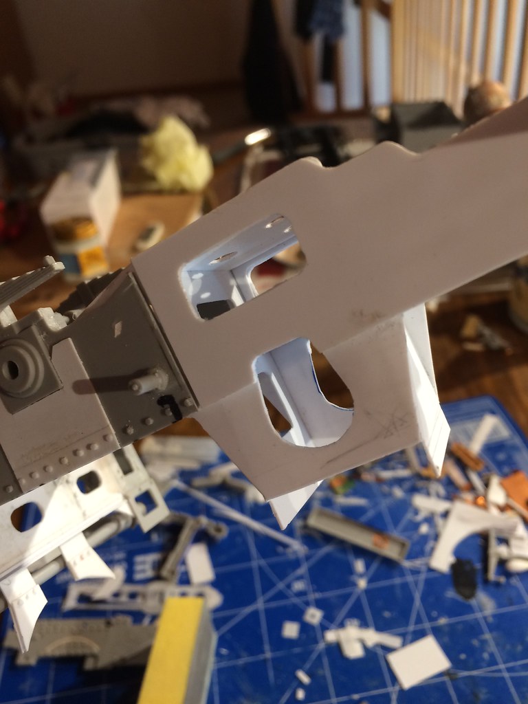

Beitrag von: CaptainBlaubär am 15. Mai 2017, 15:55
Hier einige Bilder vom Fortschritt:
Das vordere Drehgestell und die Lenkachse zum Vergleich (1. Prototyp)
Die Querstabilisierung und die Achslager wurden auch angepasst:
Hier zwei Vorbilder, beide aber Nachkriegsmodifikationen und leicht abweichend vom Original:
*1)
*2)
Anpassungen im Rahmen
Und mit einem Anstrich Testfarbe (mit Pinsel bemalt), da ich nun aber eine Airbrush und Kompressor habe, spraye ich da nach dem abschmirgeln erneut drüber:
Der 88er Ardelt Waffenträger der zum Dio (Eberswalde, Februar 1945) dazugehört, ist schon grundiert und etwas fortschrittlicher.
Testweise mit dem Motor teilweise eingesetz. Die Verkabenung ist noch im Weg und muss eingepasst werden.

nach langer Zeit ein kleines Update. Es stellt sich heraus, dass es noch deutliche weitere Fehler am Rahmen gibt, daher wird nun der komplette Rahmen neu gebaut. Die untere Rahmenform muss komplett abgeändert werden. Die horizontale Asymmetrie an der Bremsanlage passt bei Trumpeter sehr gut, nicht aber die vertikale Ausrichtung.
Die erforderten .9mm Rahmenstärke werden durch 2 PLatten .5 und .4mm Evergreen erstellt. Löcher für Bolzen und Co vorgebohrt, über 250 pro Seite, und die ganzen Querverstrebungen und L Profile zurechtgeschnitten.
Die Teile sind leider weit davon entfertn, fertig zu sein...
Die Querverstrebungen müssen auch angepasst werden, gibt es im Bausatz nicht. (Der Bausatz hat eine L Lippe oben und unten am Rahmen um diesen zu stablisieren, eine gute Lösung, aber für einen versuchten Maßbau, ungeeignet und falsch.)
Hier die breite untere L-Lippe beim Trumpeter Rahmen (2+mm dick), zum Vergleich, nebeneinander BEIDE neuen Rahmenseiten.
