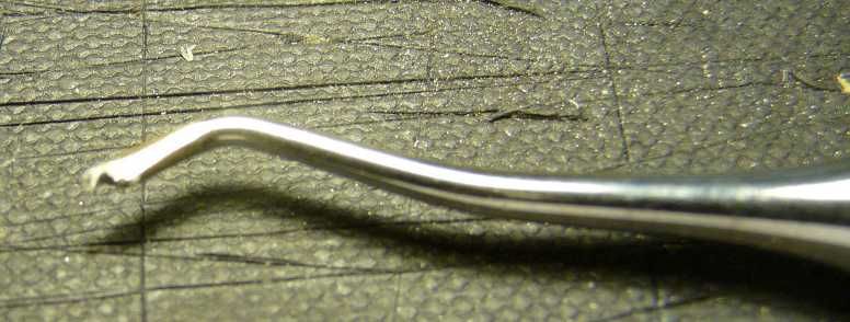

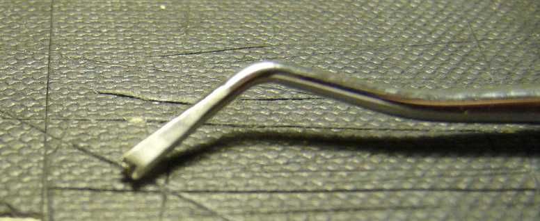

Wie gesagt habe ich ein altes Zahnarztwerkzeug,
das ich seitlich abschleife
und dann anschleife,
bis es im Profil etwa  s o  aussieht:

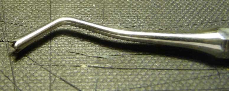

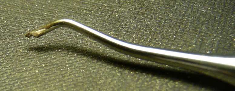

Jetzt schleife ich eine Nase in die Klinge,
wobei ich darauf achte, daß die Nase eine leicht geneigte, plane Stirnfläche hat. Ebendiese plane Fläche verhindert, daß beim Ziehen des Gravierwerkzeuges der Kunststoff wie bei einem Schiffsbug nach rechts bzw. links verdrängt wird. Statt dessen wird wie bei primitiven Pflügen das Material "ausgegraben".

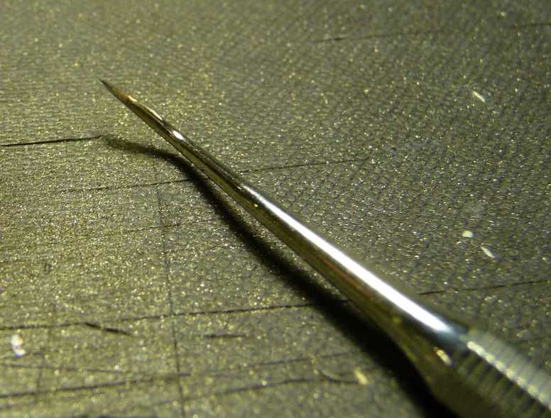

Jetzt wird die Rückseite des Werkzeuges rundgeschliffen:
Jetzt kann schon die erste Linie gezogen werden; der Rest ist Feinschliff.
