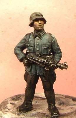

Beitrag von: screensize am 08. Mai 2007, 16:49
Hier vom selben Künstler:
Da sieht man gut, wie aufwändig er die Gesichter bemalt.
Schwarze Punkte mag ich gar nicht, das sieht immer aus wie Teddybär Knopfaugen... oder wie der hier:
Titel: Gesichter bemalen!
Beitrag von: am 09. Mai 2007, 17:34
@Florian, der Hammer....aber man sieht auch, dass es ein gut modellierte Figur sein muss! Frage: Welcher Hersteller ist das denn?
Tipp: Das im Bild linke Auge (das rechte der Figur) wirkt etwas grösser als das andere. Sowas passiert nun auch mal in 35. In solchen Fällen nehm ich die Schattenfarbe des Auges ( hier wohl irgendsowas wie dunkelrotbraun-sienna) und setze oben und unten einen Strich - geht prima. Der dunkle Strich ist dann aber zu breit - Haufarbe nehmen und den Strich verkleinern...
An die zu verkleinernde Seite hin gelingt mir auch in dieser Grösse ein sauberer Strich, aber nicht nach 'hinten', die andere Seite. Deshalb der Tricks mit der Hautfarbe.

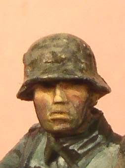

Beitrag von: Florian Tauschek am 09. Mai 2007, 09:54
Ich für meinen Teil grundiere die Köpfe erst mal undmale anschließend nur mit Öl.
Kein Washing!!! Ist viel zu ungenau un verteilt sich über das ganze Gesicht. Ich male jeden Schatten einzeln rein. Genauso wird jedes Licht einzeln gemalt.
Für Augen verwende ich Vailleos. Genauso wie für den Mund und Augenbrauen. Augen zuserst schwarz ausmalen und dann anschließend links und rechts der Pupille jeweils einen kleinen weißen Punkt reinmachen! Geht super. Man brauch aber einen sehr feinen Pinsel, gut pigmentierte Farbe und auf jeden Fall ne ruhige Hand.
Sieht dann so aus:
Wobei ich sagen muss, dass es irgendwie nicht soo toll geworden ist. Das geht besser.
Ich hoffe ein wenig geholfen zu haben.
Gruß Florian
