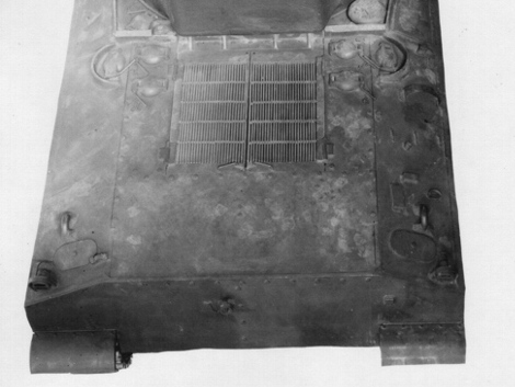

Das mit dem Motorheck ist auf perth gut erklärt. Hier mal ein Bild :
Quelle: ww.perthmilitarymodelling.com/reviews/vehicles/academy/images/acd13010hull1.jpg
@ Mod: Bitte den Link löschen, falls nicht regelkonform. Danke
In der Mitte ist ein M4A2 rechts das Tamiya Heck
Stefan

worauf Parasite raus wollte ist das beim M4A2 (Dieselmotor) die Heckplatte in einem anderen Winkel angebracht war als beim M4A3 (Benzinmotor). die verschiedenen Gradzahl können nachgeliefert werden auf Wunsch. Aufgrund der verschiedenen Motoren unterscheiden sich auch die Heckplatte in der Wanne und das "Dach über den Motoren.
zum Vergleich:
M4A2
Quelle:http://the.shadock.free.fr/sherman_minutia
und hier noch die Heckseiten der unteren Wanne:
M4A2:
M4A3:
Hoffe geholfen zu haben.
