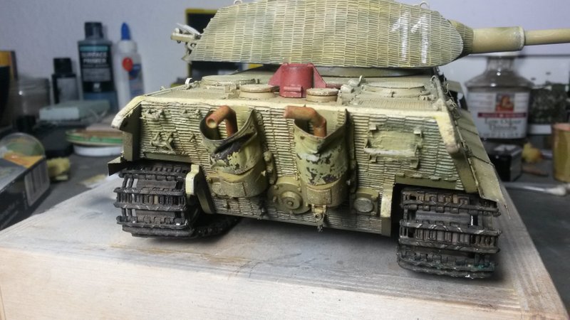

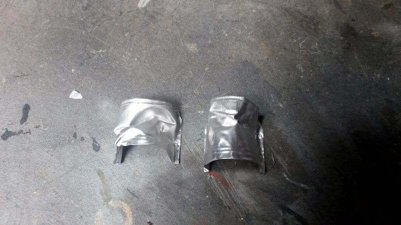

Ich hab derweil mal mit dem Heck weitergemacht, die Ätzteile verbaut und die Abgasrohre von Voyager angebracht und verbogen.
Die Hitzebleche hab ich aus Teelichtern erstellt:
Weiter ging es mit dem Motor, in 2 Minten zusammengebaut und einen halben Tag Kabel verlegt.
Soviel sieht man später noch davon:
So jetz gehts ans Wanne zusammenbauen. Das stellt sich allerdings wegen Passungenauigkeiten als nicht ganz einfache Operation heraus. Mehr dazu im nächsten Update.

Die Wanne ist zusammengebaut.
Am Heck klafft allerdings ein riesiger Spalt.
Leider hat Dragon hier die Schweißnaht vergessen. Mit dieser hab ich gleich denSpalt geschlossen. Auch sieht man hier schon die Abdeckung für den Schnorchel.

Beitrag von: Knolle am 06. Juni 2016, 16:41
Oha, da wird sich die Instandsetzung freuen, wenn die mal den Motor austauschen müssen.
An der Motorraumabdeckung ist keine Schweißnaht und an den Lufteinsaugöfnnung muß du die Schweißnaht nochmal überarbeiten, die war etwas versenkt und nicht ganz durchgezogen.
Gruß Jan

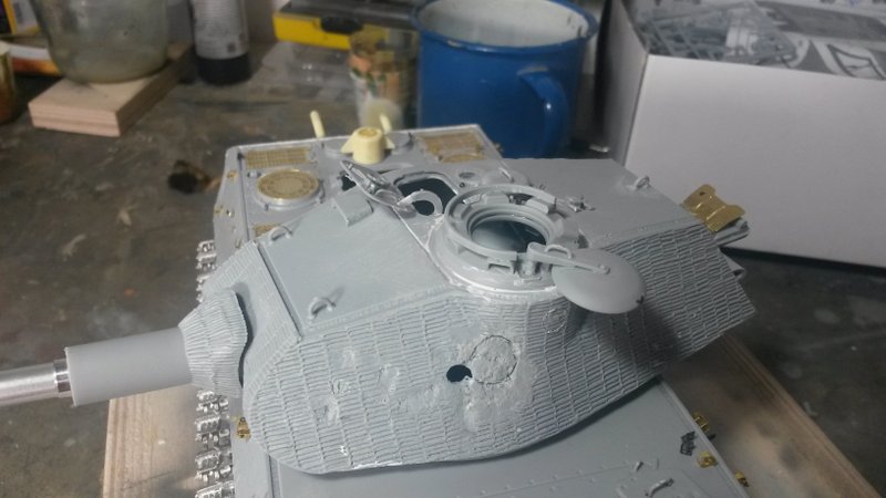

Der Porsche Turm fügt sich hervorragend in die Siluette des Panzers. Sieht fast ein wenig futuristisch aus.
Die Beschädigungen am Turm hab ich auch schon angefangen:

Der Turm ist soweit fertig. Einige Änderungen musste ich vornehemen, z.B. die Nietenköpfe an der Hinterseite vom einen Teil abschaben und auf das Zimmerit besetzte Teil kleben. Die Pilzzapfen für den 2t Kran müssen weggelassen werden, bei der Kampfraumentlüftung hab ich das falsche Teil verklebe, ändere ich aber noch. Auch die Schweißnaht an der Kommandokuppel musste ich entfernen und verspachteln.
Gesamtansicht:
Die Schürzen hab ich angefangen zu löten, da gehts morgen weiter.
Noch ein Bild von der Motorraumklappe, hier hab ich die Öse durch ein selbstgebogenes PE Teil ersetzt.

Nun die versprochenen Bilder. Die Color modulation ist fertig, die Tarnung und die Nummern sind drauf:
Ich finde es sieht schon ganz gut aus, die Alterung wird den Rest bringen.
Auf dem Originalfoto ist unter dem Zimmerit ist eine hellere Farbe als das Gelb zu erkennen, was könnte das sein?
