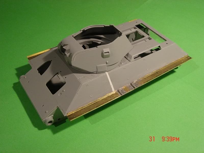

ich habe beschlossen, daß es an der Zeit ist, hier endlich meinen ersten Baubericht zu eröffnen. :)  Die ersten Fotos sind schon aus dem Zeigt eure Projekte-Beitrag. Aber es werden ja aktuelle Fotos dann immer wieder hinzukommen ;)

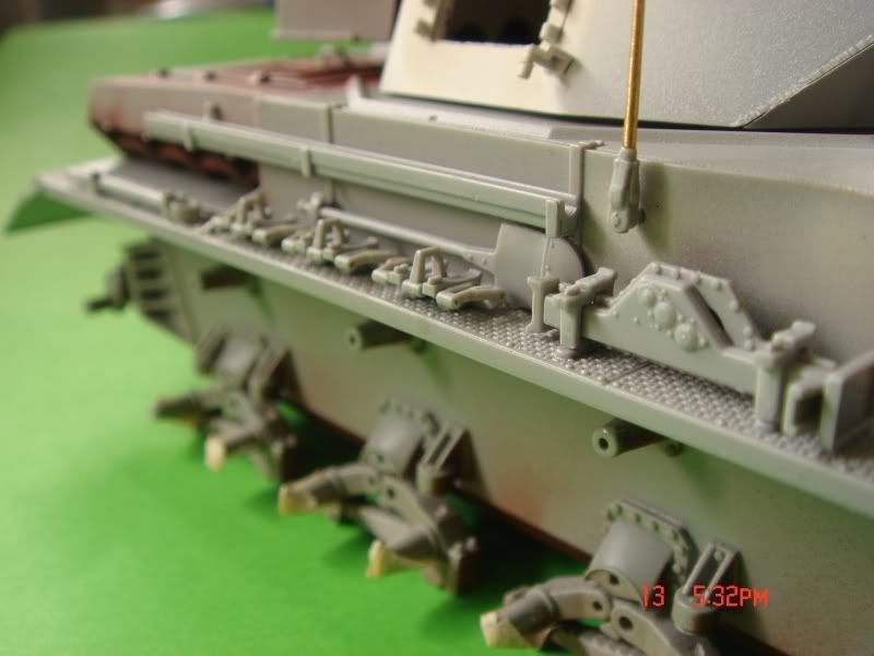

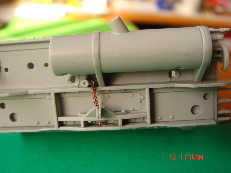

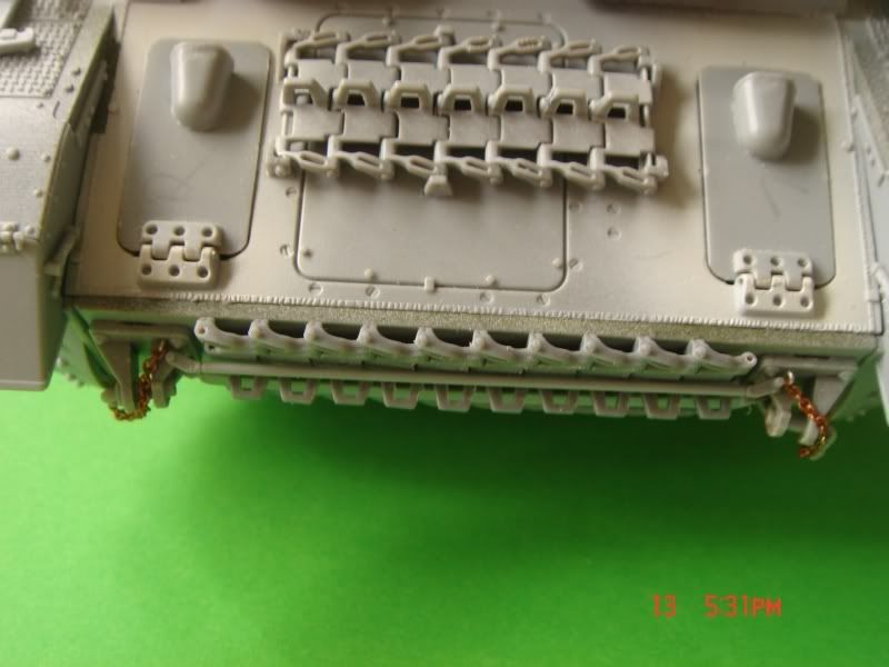

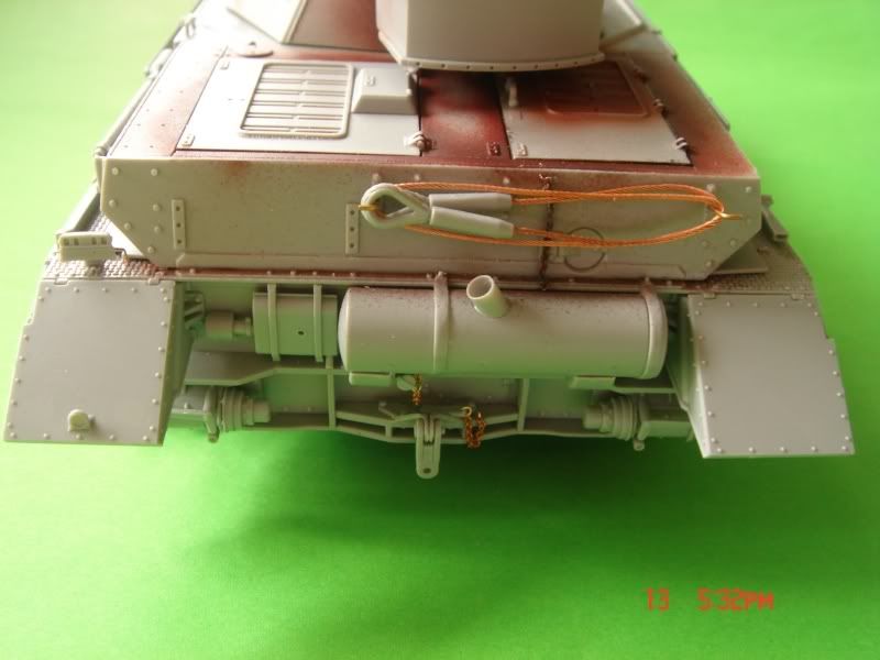

Diese kleinen Kettchen haben mir noch den letzten Nerv geraubt... :mad
Die Kette ist natürlich noch viel zu lang, aber später etwas kürzen ist einfacher, als hinterher noch was hinzuzufügen :D
Auspuffrohr vom Hauptauspuff aufzubohren hat mich auch eine gute Stunde gekostet...
Nach ein paar nicht ganz jugendfreien Flüchen :mad   hatte ich dann auch endlich die Abdeckkappe für die Öffnung vom Schwungkraftanlasser mit dem Kettchen verbunden:
Vorne bei den Abschleppvorrichtungen mußte ich noch 0,3mm Löcher in die Bolzen bohren und dann die kleinen Ringe in die Kette einfädeln und an den Bolzen und natürlich an der Wanne befestigen
Nachdem ich mit den Kettchen fertig war, habe ich mich wochenlang mit dieser §#@%€-Verlinden Inneneinrichtung rumgeschlagen haben :4:  :2:

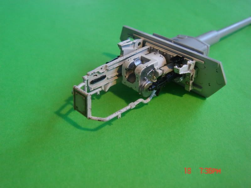

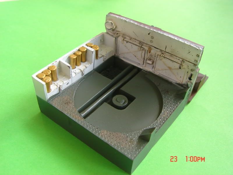

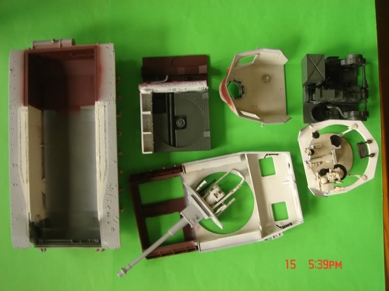

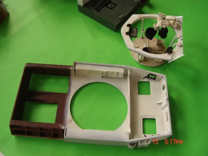

Diese Inneneinrichtung ist für mich nur Übungsobjekt. Hauptzweck ist für mich, daß man nicht komplett in's Leere schaut und halt als Übung. :wink:  Sie passt auch nicht richtig, aber da man später eh kaum was davon sieht, ist es für mich ok. Ich spare mir hier auch Detailarbeiten wie Leitungen und Kabel, da ich mit der §#@%€-Inneneinrichtung einfach nur noch fertig werden will. Wenn ich irgendwann meine guten CMK-Inneneinrichtungen verbaue, werden selbstverständlich Kabel und Leitunge etc verlegt.
Mit der Lackierung bin ich noch nicht fertig, es fehlen noch ein paar Kratzer und Abplatzer, Dreck etc und dann kann es endlich an die Lackierung der Außenhülle gehen :hops:  Die schönen Magictracks Winterketten sind auch schon zusammengebaut und ich kann's kaum abwarten, dem dann eine Wintertarnung zu verpassen :grin:

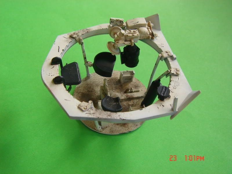

Dann ging es an die Alterung der Inneneinrichtung:
Es glänzt noch sehr, da ich noch eine Schicht Future drübergelegt habe, damit ich nochmal ein dezentes Washing machen kann. Bei der Menge der Kratzer und Abplatzer habe ich mich möglichst an Originalfotos von Pz IV Innenräumen gehalten.
Und dies ist der aktuelle Stand:

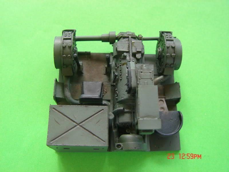

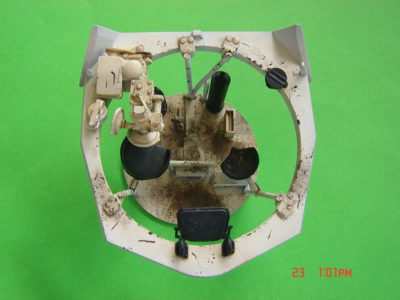

Die Inneneinrichtung war und ist für mich ein absolutes Testgebiet für allerlei neue Sachen wie Chipping, Kratzer etc. ganz nach dem Motto, wenn ich es versaue ist es nicht schlimm, da man später eh kaum noch was davon sieht... :wink:

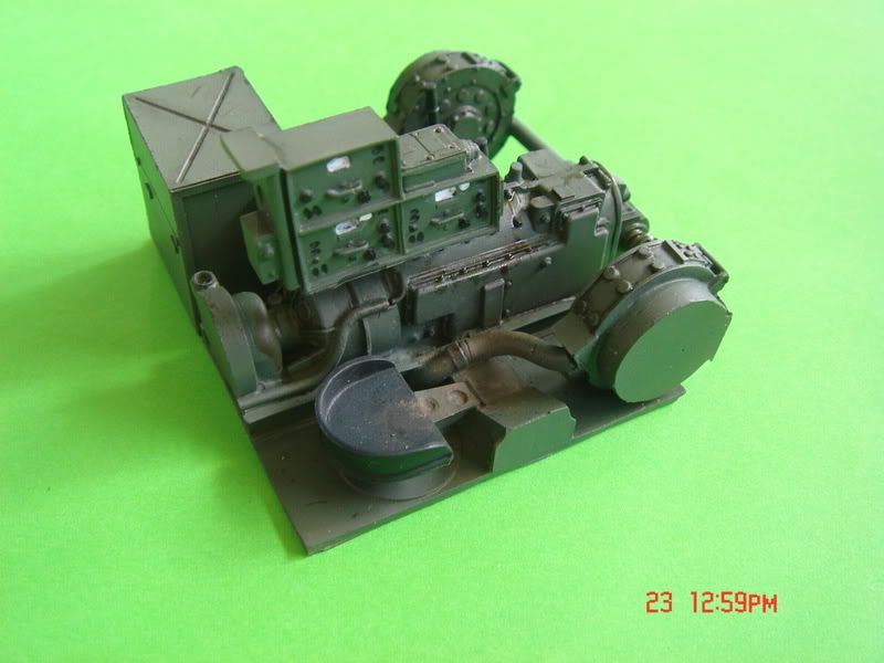

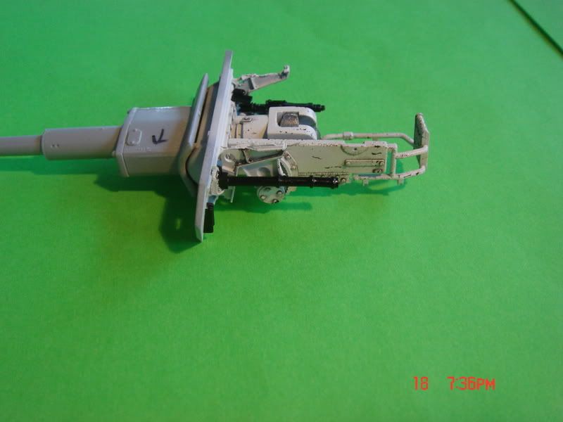

Hier der Fahrer und Funkerplatz. Ich habe den Fußraum noch mit ein paar Pigmenten versehen und ein paar Ölspuren am Getriebe wollte ich auch mal ausprobieren. Leider sieht man die dunklen Pigmente auf dem dunklen Boden kaum :smile
Der Kampfraum ist nicht wirklich spektakulär, da man im Grunde nur die Motortrennwand sieht und die rechte Seite mit der Munition. Der Großteil des Bodens wird man wegen der Turmbühne nicht mehr sehen.

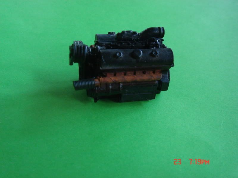

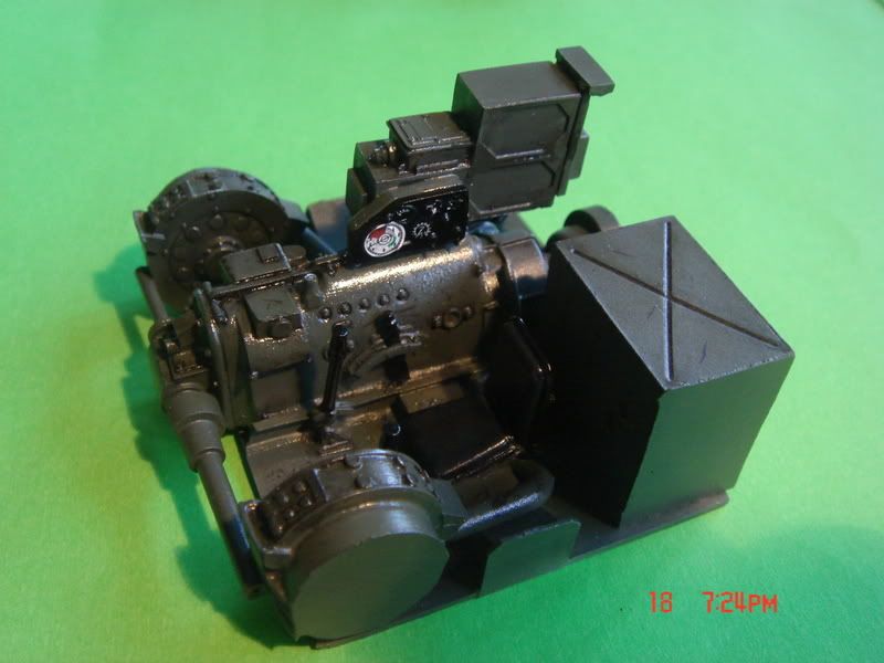

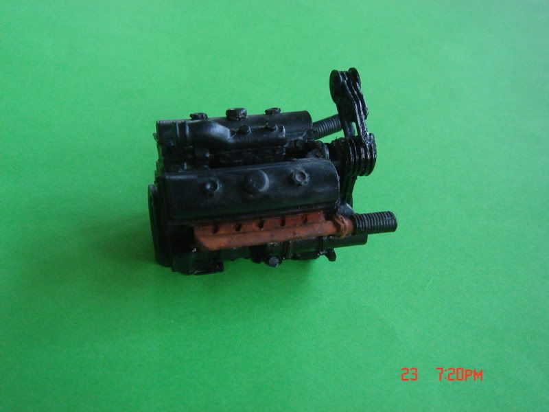

Der Motor:

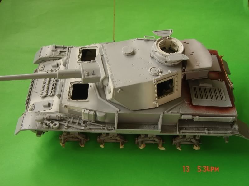

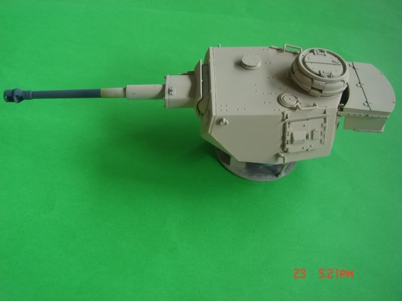

Und hier der Turm, auch hier habe ich mich mal mit meinen ersten Kratzern, Farbabplatzer und Pigmenten ausgetobt... :lol:

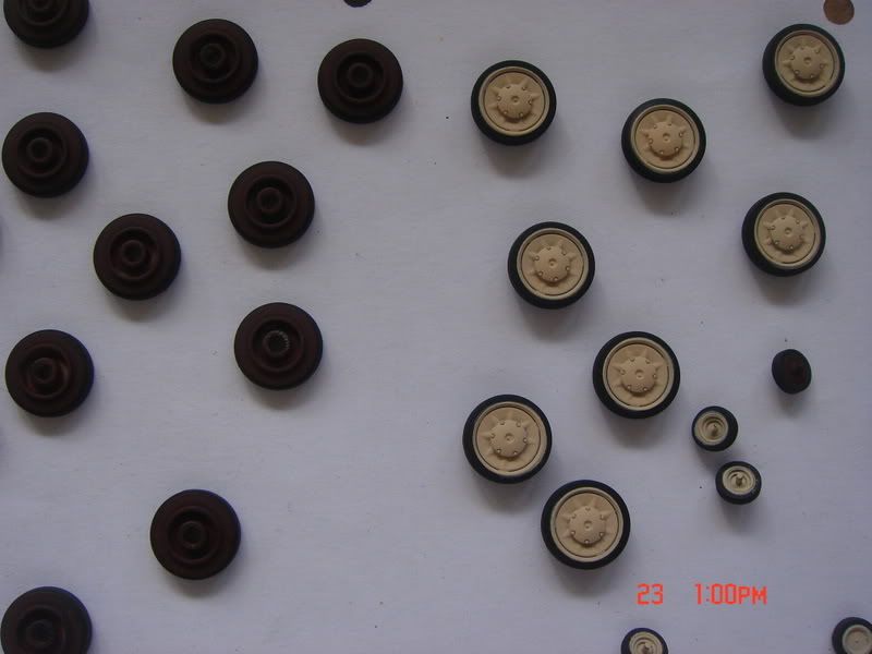

Und gestern abend habe ich noch schnell die Räder lackiert. Die Alterung und die blankgescheuerten Zwischenringe kommen später noch. Sie sind nur mir den Grundfarben lackiert und sehen dementsprechend langweilig aus. :31:
Wie irgendwann schon mal gesagt, dies ist mein 2. ernsthaftes Modell, es ist bei weitem nicht perfekt, aber noch ist ja kein Meister vom Himmel gefallen. :D

Ich nehme mal an, dass du die Laufrollen mit einer Schablone lackiert hast? Sieht zumindest super aus!

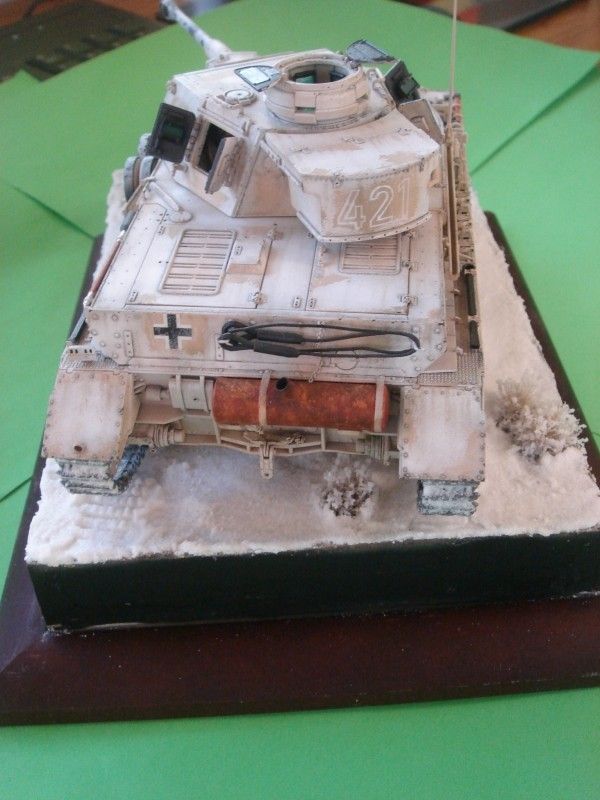

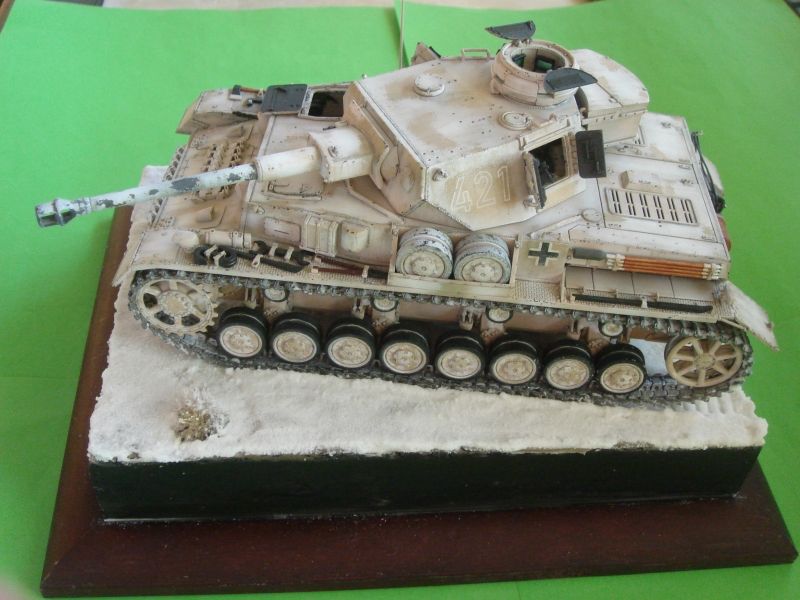

Es wird einer der ersten Pz IV G, wie sie ab Sommer 1942 bei Krupp vom Band liefen.
So, nur mit Wintertarnung, soll er mal aussehen:
(Quelle: WikiMedia Commons, Bundesarchiv)
Noch mit Notekscheinwerfer, kein Antennenabweiser, aber schon mit der neuen Mündungsbremse.
Auch der Pz IV G in Kubinka stammt aus dem Zeitraum, nur daß der einer der wenigen mit Zusatzpanzerung ist. Ich will meinen aber ohne Zusatzpanzerung bauen, so wie er auf dem schwarz-weiss Foto zusehen ist.

Zur Inneneinrichtung: Farblich wie baulich finde ich die sehr gelungen, die Alterung gefällt mir sehr gut. Daß die Chips vielleicht zu groß sein könnten ist nicht so schlimm: Da man später nur wenig davon sehen wird ( mangels Licht ) sind eher große Chips eh besser. Zumindest sehe ich das so und habe das ja damals beim Char auch so umgesetzt - lieber überdeutlich als unsichtbar!

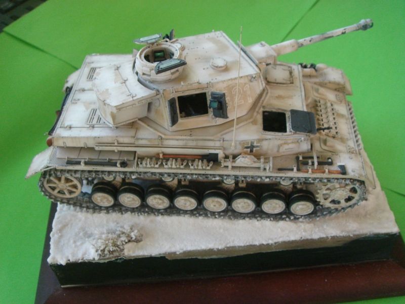

Oliver, ich habe mir vorgenommen die Wintertarnung mit der Haarspraymethode zu verwirklichen. Mal gucken, wie es wird... :D  :30:

Steffen, vielen Dank! Und genau zum Üben war die  Inneneinrichtung ja auch gedacht. Wenn's nicht so gut wird, weden die Luken halt verschlossen :31:
Tja, das Verlindenset... :30:  Einmal ist das Set für den Tamiya Pz IV gedacht und nicht für den Dragon Pz IV, durch die unterschiedliche Realisierung der Turmdrehkränze passte das Verlindenteil natürlich nicht zum Dragondrehkranz. Die langen Träger mußten ersetzen werden und auch die verschiedenen Verlindenteile passten selber untereinander nicht wirklich gut. Da das Set zum Pz IV J von Tamyia gemacht wurde, fehlt natürlich Hilfsmotor, aber der fehlt in jedem Pz IV Motorenset.
Viele Teile sind im Vergleich zum CMK-Set nur sehr vereinfacht dargestellt und beim Motor hat Verlinden auch einige Teile weggelassen oder schlicht vergessen. Darüber hinaus hat CMK auch ein PE-Teile dazugepackt.

Die Verlinden Innneneinrichtung hast du sehr gut in der Dragon Wanne untergebracht (Ich hoffe du hast nicht zuviel Resin eingeatmet).

Titel: Pz IV G Dragon
Beitrag von: Notger am 09. Juni 2011, 12:43
Gunnar, über ein Lob von Dir freue ich mich natürlich besonders! :5:
Bei der Verlindeninneneinrichtung mußte ich doch einiges Schleife (hab das entweder mit nassem/feuchtem Schleifpapier und nassen Teilen oder gleich direkt unter Wasser gemacht).War mächtig ätzend, aber nachher ist man doch immer froh, wenn man sich abgeplagt hat und das Ergebnis sich sehen lassen kann :D
Florian, auch Dir vielen Dank! Passt das Verlindenteil so überhaupt nicht in den AFV Tiger?

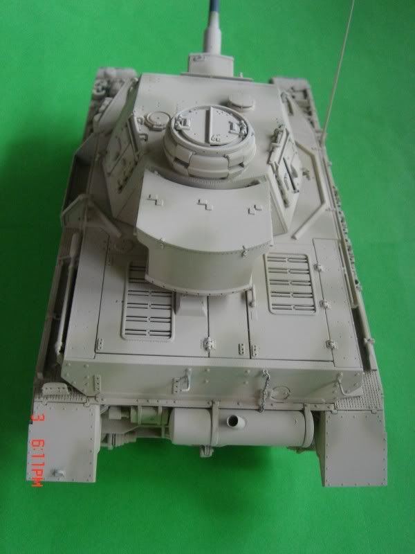

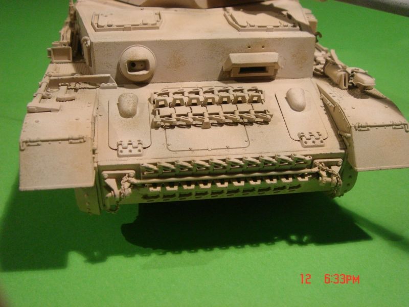

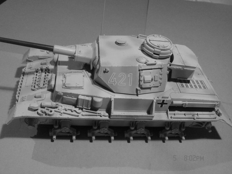

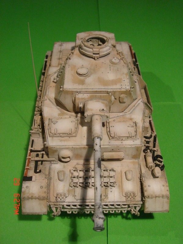

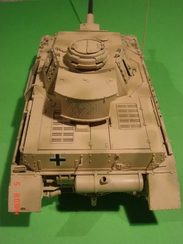

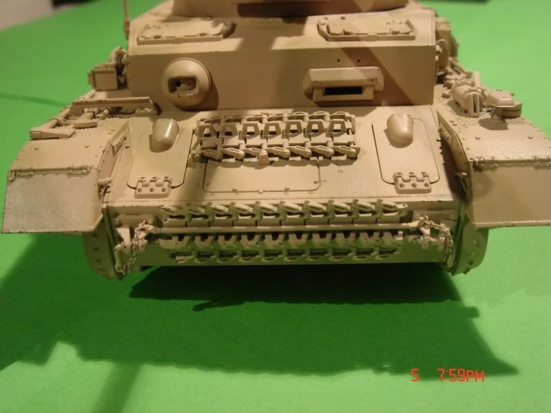

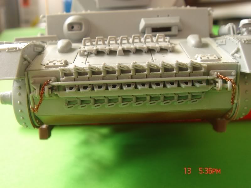

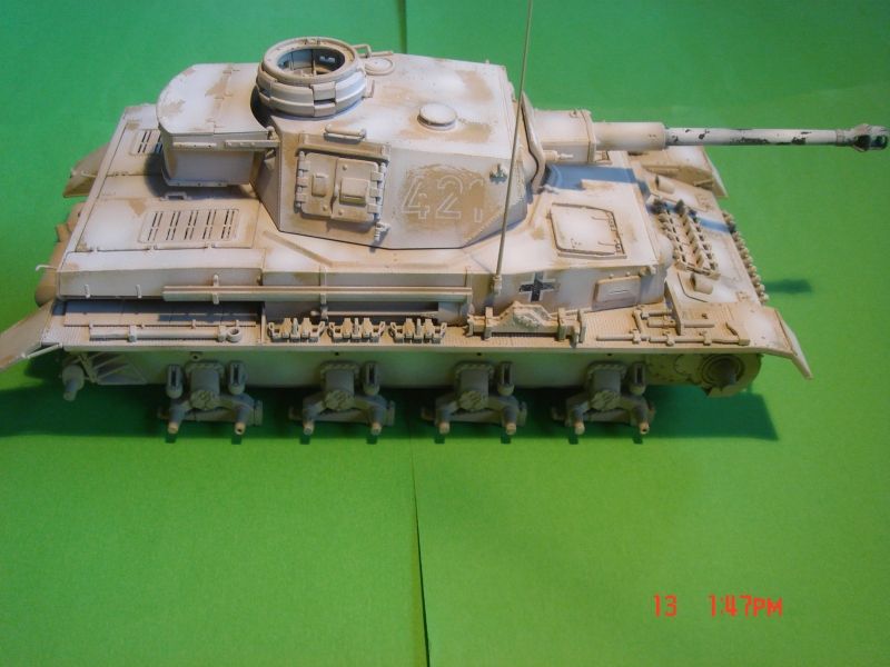

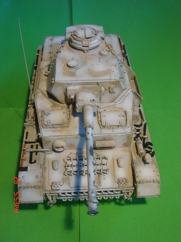

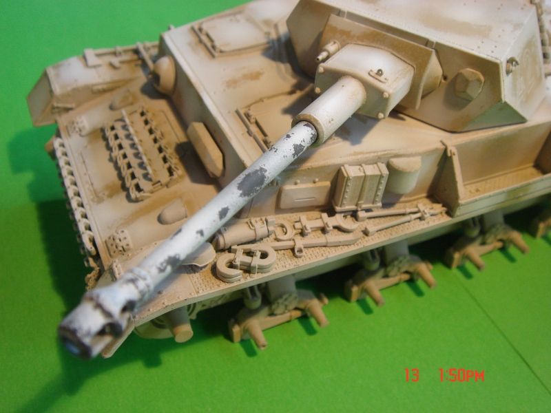

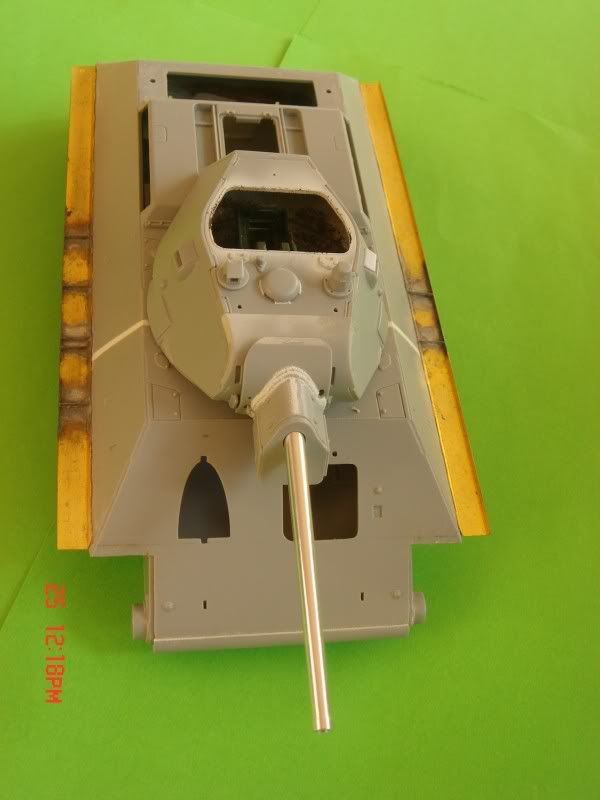

Beitrag von: Notger am 13. Juni 2011, 18:38

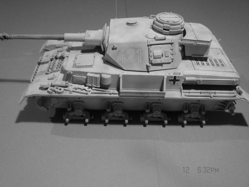

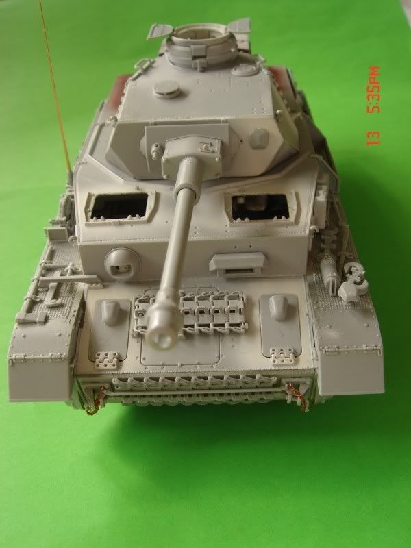

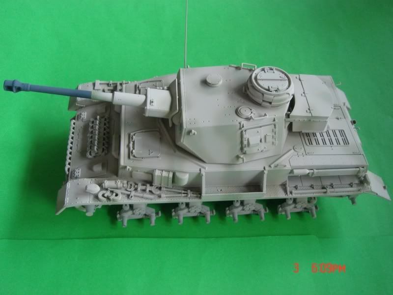

die letzten Tage kam ich wider Erwarten nicht zum Lackieren, da mich die letzten Kleinigkeiten doch ziemlich aufgehalten haben.:30:  Die Werkzeuge, Löcher in die Verschlüsse für die Luken bohren, und andere Details sind nun endlich angebracht und er ist jetzt fertig für die Lackierung.
Vorne an den Ersatzketten ist noch etwas Schleifstaub, der wird noch entfernt.
Aufbohren der Ersatzkettenglieder hat mich wieder etwas Zeit gekostet
Auch die seitlichen Ersatzkettenglieder wurden aufgebohrt (am Turm ist noch ein winziger Spalt zu erkennen, der durch die §#@$-Inneneinrichten :4:  :2:  verursacht wurde, aber mittlerweile korrigiert wurde)
Beitrag von: GunnarBaeumer am 15. Juni 2011, 09:55
Sehr sauber gebaut Notger!
Du achtest auch auf kleinste Kleinigkeiten wie die Ersatzkettenglieder aufzubohren. Man sieht es halt oft bei anderen Bauberichten das diese noch verschlossen sind... :22:
Die Schweißnähte sind ein weiteres highlight! :biggrin

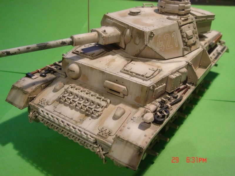

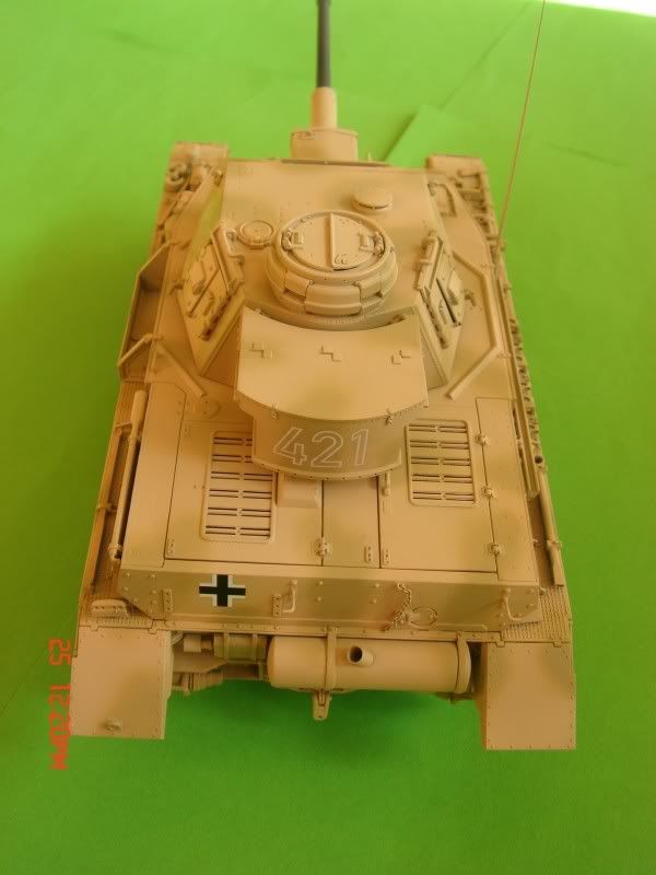

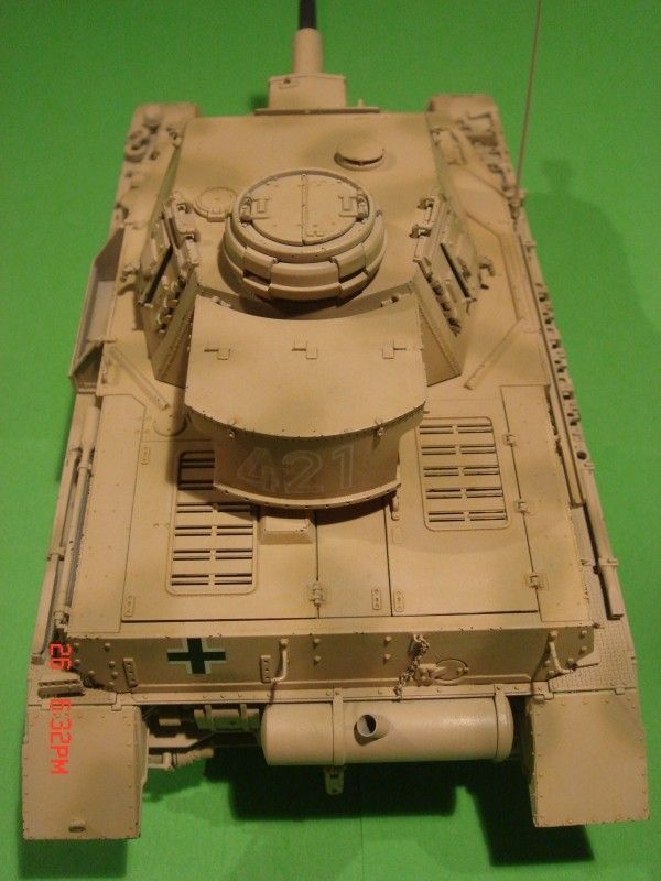

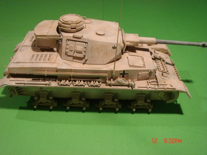

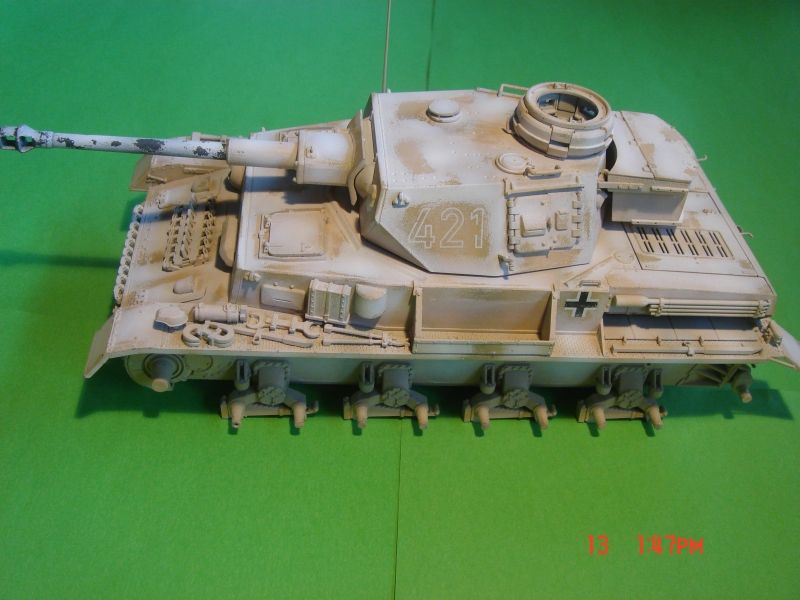

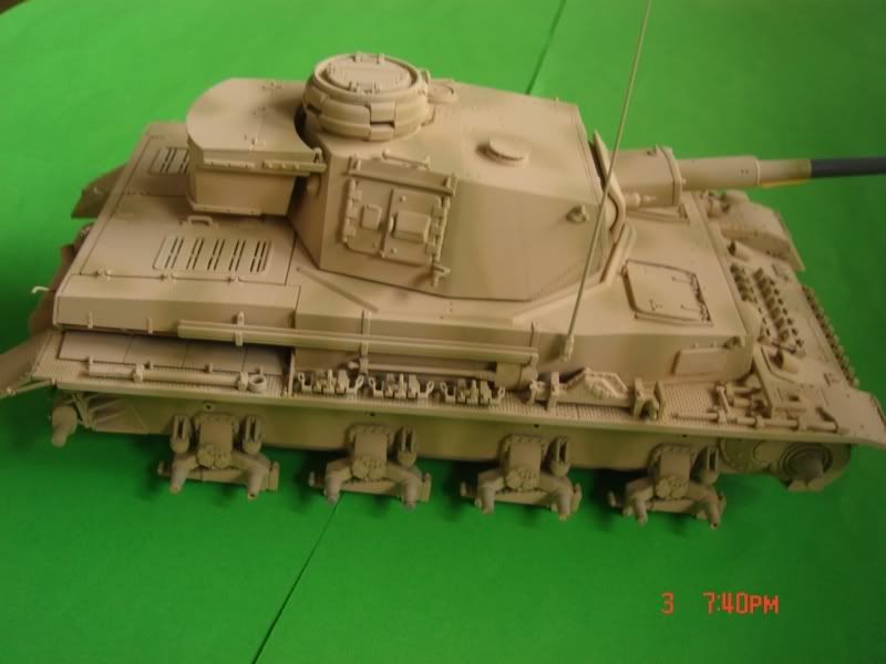

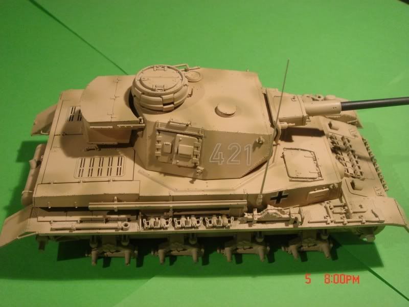

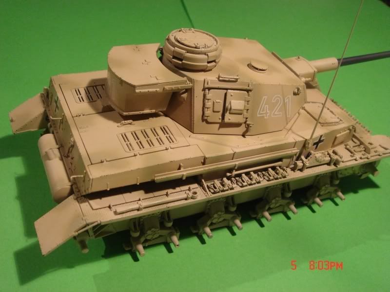

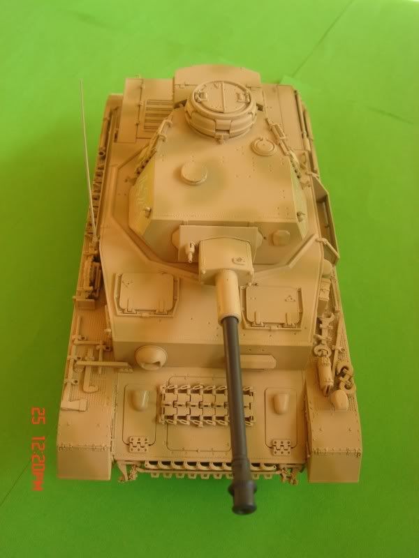

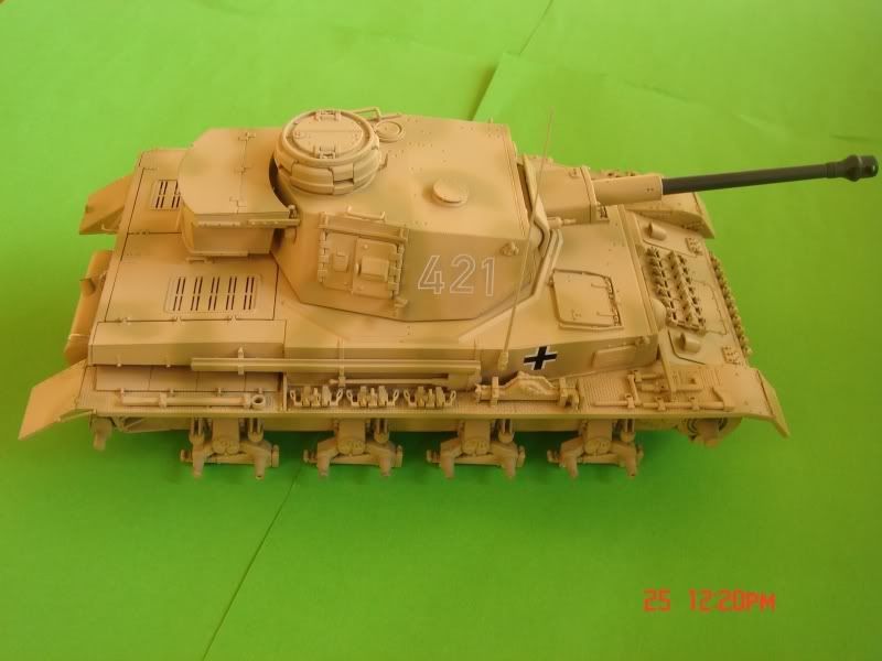

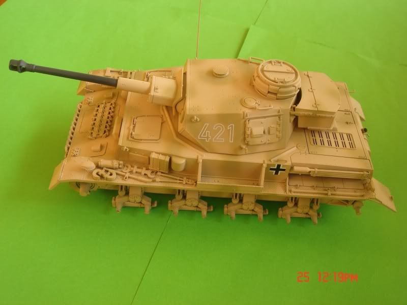

Beitrag von: Notger am 23. Juni 2011, 17:38
Joh, vielen Dank für das Lob von dem Inneneinrichtungsspezialisten ;)

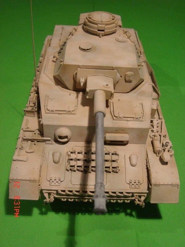

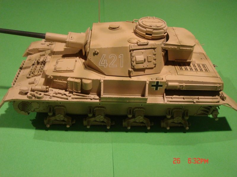

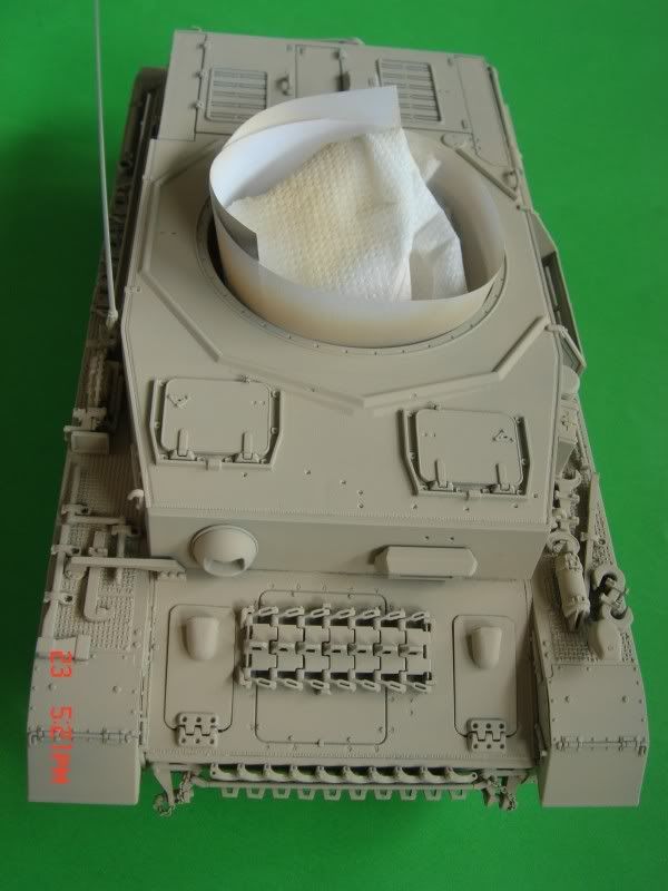

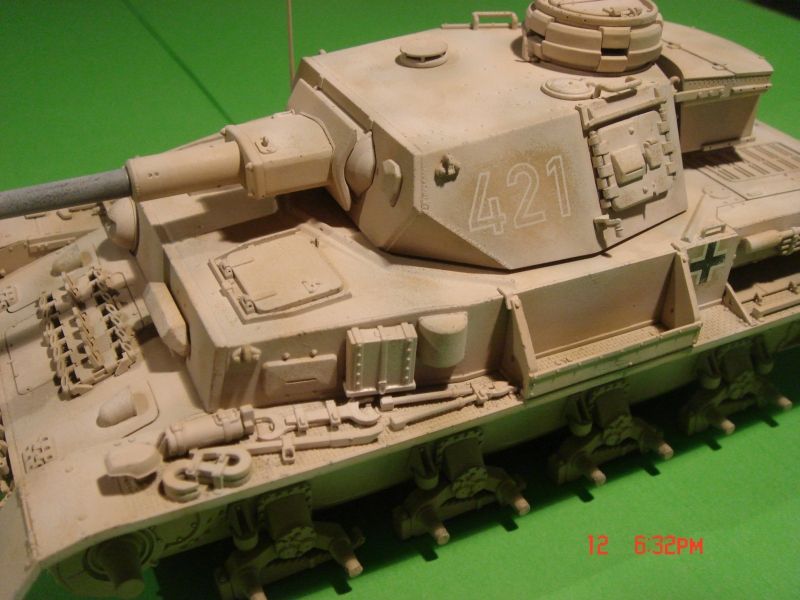

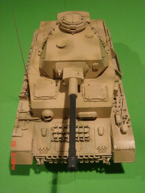

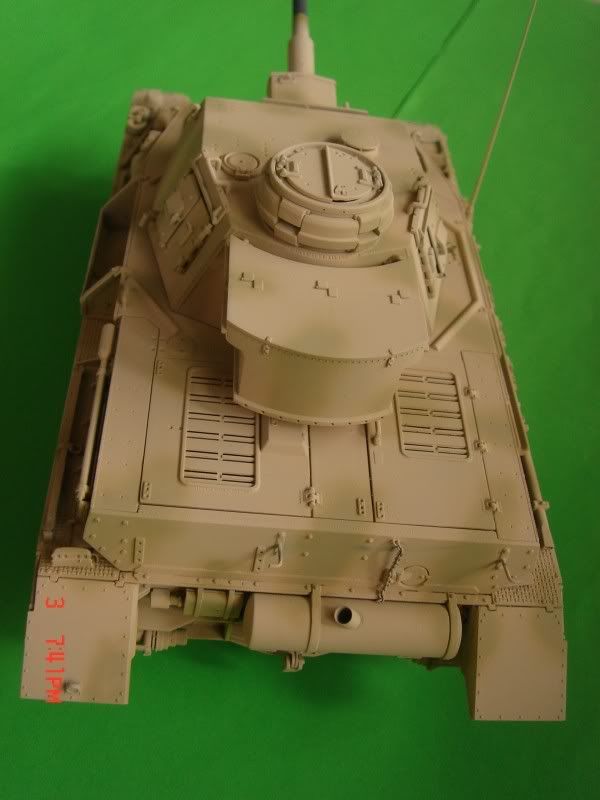

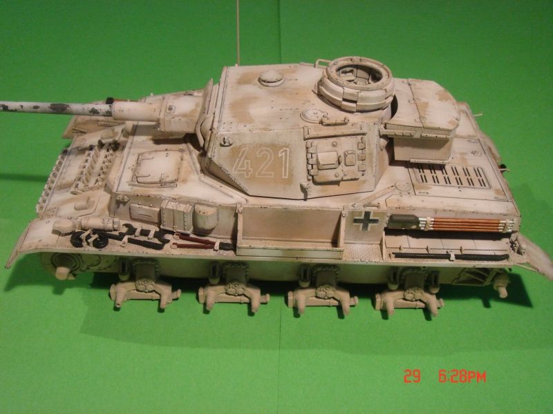

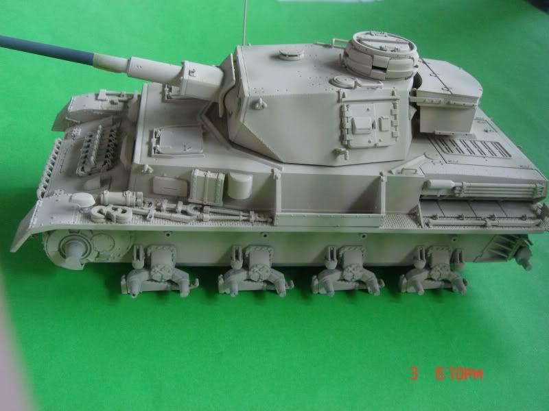

Es hat leider etwas länger gedauert als gedacht und geplant, aber ich mußte erstmal den Umgang und Gebrauch der Lifecolorfarben lernen und mich damit anfreunden. Und wie das nun mal oft der Fall ist, es klappt nicht auf Anhieb und man braucht einige Anläufe und Versuche... :30:   Für die Lifecolorfarben, die auf Wasserbasis sind, dachte ich mir, daß ich mit dem Original-Lifecolor-Verdünner nichts falsch machen könnte und hatte aber die Tage doch ziemliche Probleme damit, da die Farbe ratzfatz anfing zu spucken und die Düse mit Nadel sehr schnell verstopfte. :2:
Vorhin habe ich dann ganz schnödes Wasser mal genommen und es klappte wunderbar :26:
Die erste Schicht RAL8020 ist aufgetragen und am Wochenende kommt dann die nächste und hoffentlich schaffe ich es auch, die Tarnflecken zu machen.
Beitrag von: Florian Tauschek am 23. Juni 2011, 17:43
Sieht mir bis jetzt nach einer sehr saubreren Lackierung aus. Man merkt nicht, dass du irgendwelche Probleme mit den Farben hattest. Sehr gut!
Ich bin gespannt, wie er mit der Tarnung aussehen wird!
Gruß Florian

... gut schaut er aus, da beißt die Maus keinen Faden ab, RAL8020 Sandgelb passt auch als Grundfarbe für Afrika. Aber wolltest du eingangs nicht ein Fahrzeug in Wintertarnung lackieren, wann hast du dich denn umentschieden ?  :000
Beitrag von: Notger am 23. Juni 2011, 20:10
Florian, ich bin selber erstaunt, daß man von den Farbsprenklern nichts mehr sieht. Ich habe halt versucht, das ganze wieder zu korrigieren.
Steffen, ich habe mich nicht umentschieden, nach der Afrikatarnung kommt die weisse Wintertarnung drauf. Es gab keine grauen Gs ;)

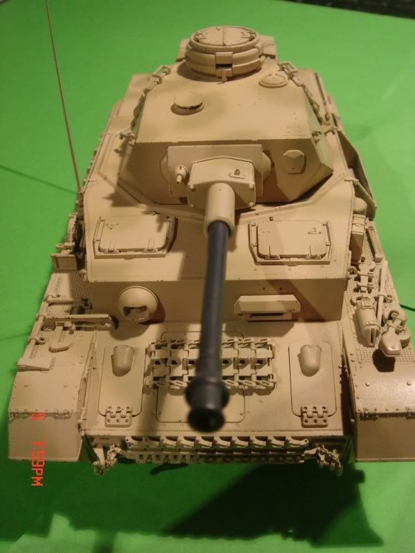

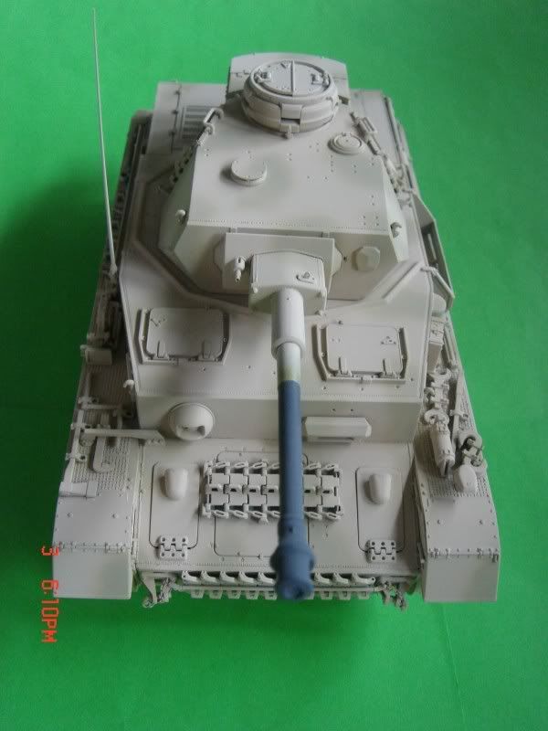

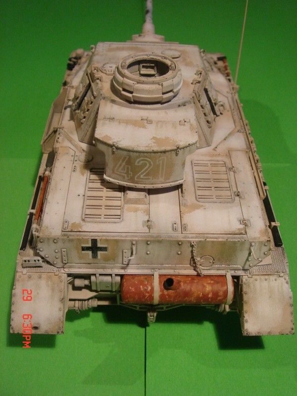

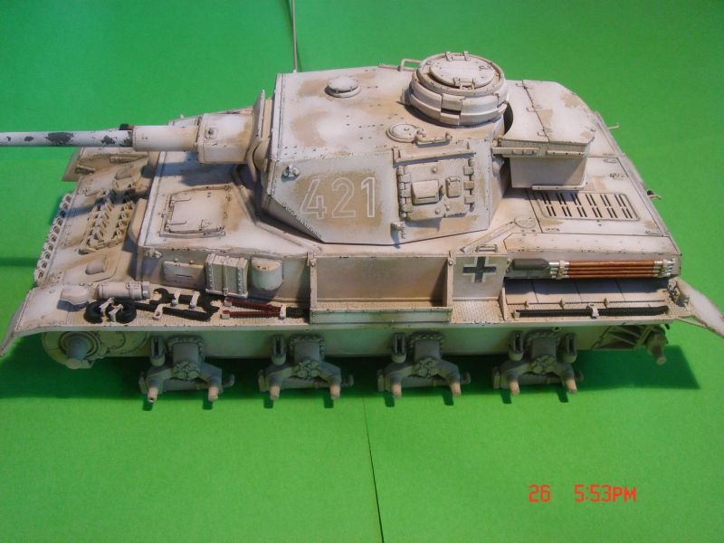

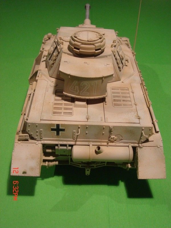

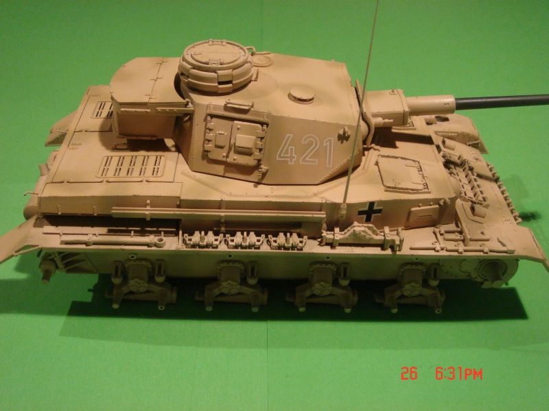

Beitrag von: Notger am 03. Juli 2011, 18:42
die letzten Tage hatte ich mir überlegt, ob ich mich nicht auch bei "World of tanks" registrieren sollte, aber ich habe mich nach einigem Überlegen dagegen entschieden, da ich bei mir die Gefahr sehe, nur noch wie blöd zu daddeln und nichts anderes mehr Gescheites zustande zu bringen... :36:
Also habe ich mich lieber der Lackierung meines Pz IV G gewidmet und habe mich an meiner ersten Afrika-Tarnung gewagt. :)  Die Lackierung war neben der schon geschilderten Probleme (egal ob mit Wasser oder Originalthinner verdünnt) schwierig, da der Kontrast des RAL7027 sehr gering ist und man teilweise große Probleme hatte, die beiden Farben genau zu erkennen...
Am Kanonenrohr ist noch Tamiya-Klebeband, das wird natürlich noch entfernt.
Edith bemerkt grad, daß die Farben auf den Fotos blasser sind und ich wohl irgendwie etwas an der Einstellung der Kamera ändern muß.

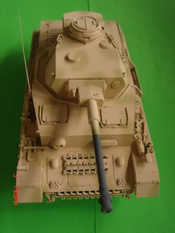

Beitrag von: Notger am 03. Juli 2011, 19:51
so, ich hab grad nochmal  auf die Schnelle andere Fotos gemacht und jetzt passt wenigstens die Farbe :D

Beitrag von: Violetrock am 03. Juli 2011, 20:42
Hallo Notger,
sieht geil aus! Welche Farben hast du denn von Lifecolor verwendet?
Die Revell Acryl machen auch ziemlich schnell die Düse zu, bin aber mittlerweile von den Farben begeistert, da sie eine echt klasse Oberfläche machen. War anfangs skeptisch, aber mit Übung super. Druck ca. 1,0- 1,2 bar, Verdünnung an die 60%.
Da die auch auf Wasserbasis sind, folgende Tipps:
1. Wie schon der Vorredner gesagt, viel Luft, wenig Farbe.
2. Alle 2-3 Minuten entweder einen richtigen Farbstoss in ein Papiertuch, oder ein mit Spiritus getränktes Q-Tip zum abwischen der Spitze. Ich halte das Q-Tip seitlich an die Nadel und drehe es in Richtung Nadelspitze.
3. Ohne Nadelschutzkappe arbeiten, da sieht man auch, wenn die Nadel zugeht.
4. Ich weiß nicht, welche Pistole du benutzt. Für meine Triplex gibt es eine sog. Acrylnadel für die 0,5mm Düse. Die ist wesentlich kürzer als die normale und stzt sich nicht so schnell mit Farbe zu.
Ich poste gleich mal ein Foto vom Valentine im Hobbyraum. Der ist mit Revell Aqua lackiert.

Beitrag von: Steffen23 am 03. Juli 2011, 21:41
Hi Notger,
sieht ja klasse aus, der G!
Und jetzt ENDLICH sehe ich auch mal diese ominöse Tarnung.
Man kann es echt kaum sehen, auf s/w - Fotos sowieso nicht.
Kann mir schon vorstellen, daß die Flecken nicht so einfach zu brushen waren!
Feines Teil, freu' mich auf mehr!!!

Beitrag von: Notger am 04. Juli 2011, 10:21
erst einmal vielen Dank an euch beide!
Thomas, ich habe die Lifecolorfarben benutzt, die RAL8020 und RAL7027 darstellen sollen. Die treffen, meiner Meinung nach, die Farbtöne am besten. Vorher hatte ich mir erst noch die Farben von Xtracrylix geholt und kommen dem überhaupt nicht nahe. Und die von Lifecolor passen am besten zu den Originalfarbfotos und anderen Quellen, so daß die Wahl auf die hier viel. Auch das Saratov StuG III mit der original Afrikatarnung passt, wenn auch die Farben nach 70 Jahren etwas gelitten haben, gut zu den Lifecolorfarben.
Mit den kräftigen Farbstössen und/oder mit einem Wattestäbchen die Nadel reinigen habe ich gestern auch gearbeitet. War zwar etwas nervig, aber das Ergebnis belohnt die Mühe :D
Steffen, genau. Die Farben verschwinden bei einem bestimmten Lichteinfall fast völlig und sind teilweise nur schwer zu sehen. Bei den Fotos sieht man es gut bei dem ersten. Mittig am Turm sieht man die Flecken sehr gut, aber vorne an der Wanne (bei den Ersatzketten) und hinten auf dem Motordeck muß man 2mal gucken. Und bei alten schwarz-weiss Fotos sieht man es noch schlechter.
Ich muß aber auch noch sagen, daß ich jetzt, wo ich die Tarnung so sehe, schon fast eher Lust habe, einen Pz IV G in Tunesien zu bauen, als da jetzt noch eine Wintertarnung drauf zu machen... :31:  Aber, ein schöner Pz IV F2 in Afrika ist ja auch noch geplant :D

Beitrag von: Rafael Neumann am 04. Juli 2011, 12:08
Hallo Notger,
schönen Dank, dass Du die neuen Fotos noch eingestellt hast. Ich habe schon an den Justierkünsten meine Optikers gezweifelt und nicht eingesehen, warum mir ein Hellgrau als "Wüstengelb" verkauft werden soll . .. :teufel
Jetzt macht die Lackierung auch für mich einen Sinn, und die ist auch handwerklich sehr gut gemacht. Doofe Frage:
Wie sieht denn dann eine "Wintertarnung" in der Wüste aus ? Weißer Sand ?

Beitrag von: Notger am 04. Juli 2011, 14:51
Hallo Rafael,
die alten Fotos haben die Farbe wirklich absolut verfälscht... :36:
Der Pz IV G soll sich, wenn er fertig ist, mit Winterketten ein Fahrzeug der 6.Pz.Div. in Kotelnikowo Russland im Dezember 1942 darstellen. Pz IV Gs wurden nur noch so lackiert. Das ist auch ein Grund, warum es seit Jahren auf ML immer wieder Diskussionen über die Grundfarbe der berühmten Pz IV Gs der LAH in Charkow 1943 gibt und immer wieder über ein verfrühtes Dunkelgelb orakelt wird :D

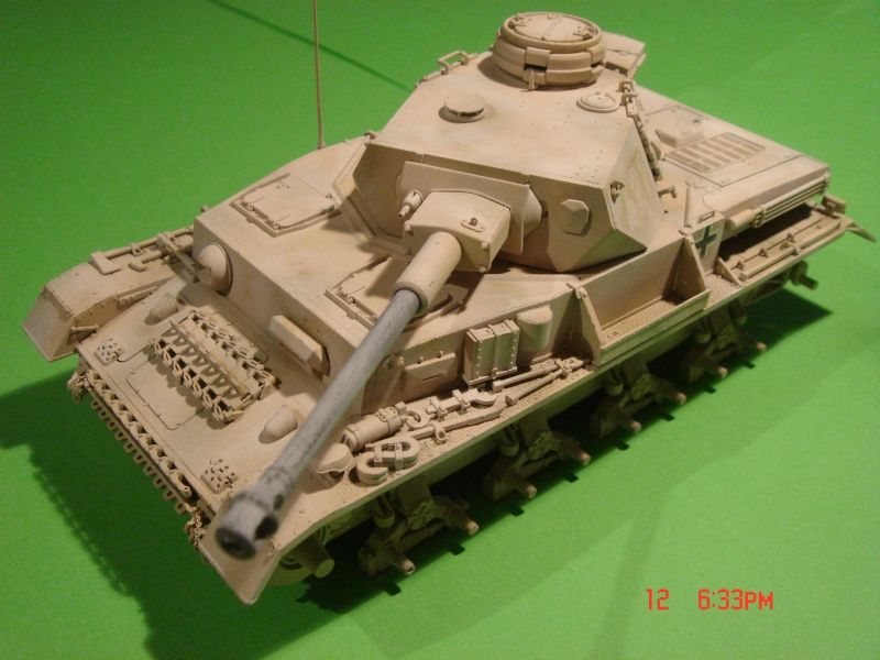

Beitrag von: Notger am 25. Januar 2012, 12:47
*Kram-wühl-buddel*
es ist zwar viel Zeit in's Land gegangen und beim Pz IV hat sich kaum was getan, was aber daran lag, daß ich die letzten Monate mit meiner Diplomarbeit beschäftigt war und deswegen nicht zum Modellbau kam. Das ist jetzt aber auch zum Glück und endlich vorbei und ich habe es endlich geschafft, das Modell heile hervorzukramen, zu entstauben und die Decals aufzubringen.
Das Modell glänzt noch etwas, was aber einfach an einer Schicht Future liegt, die den Lack und die Decals vor den weiteren Schritten schützen soll.
Da ich noch etwas Bammel vor der Wintertarnung habe, habe ich nebenbei noch etwas an dem T-34 STZ 1942 weitergemacht.
Vor einem halben Jahr so er so aus:
Mittlerweile ist der Turm innen lackiert und einige Schweißnähte mußten ergänzt werden und zahlreicher weitere Teile wurden angeklebt:
Wie gesagt, wahnsinnig viel ist noch nicht passiert, aber es geht endlich weiter :)

Beitrag von: joH am 25. Januar 2012, 12:58
Gratulation zur fertigen Diplomarbeit Notger. Ich wünschte ich wäre auch schon soweit (auch wenn es bei mir Masterarbeit heißt).
Schön, dass du nun wieder Zeit für den Modellbau hast. Die Lackierung des IVers gefällt mir gut. Sind die panzergrauen ( ? ) Rohre eigentlich ein neuer Modellbautrend, oder waren diese tatsächlich so oft bei Einsatzfahrzeugen vorzufinden? Versteh mich nicht falsch, das soll keine Kritik sein, sondern eine ernst gemeinte Frage eines Unwissenden ;)

Beitrag von: Notger am 25. Januar 2012, 14:07
Gunnar, vielen Dank! Über ein Lob von Dir freue ich mich ganz besonders!
Joh, auch Dir vielen Dank! Dann bist Du momentan also noch ein Bachelor? Ich bin/war bei uns noch einer letzten Diplomer... Der letzte Rest vom Schützenfest sozusagen :36:
Wegen der Kanonenrohre, es ist mir in letzter Zeit auch aufgefallen, daß jeder Panther, Tiger, Jagdtiger etc graue Rohre hat. Ob das generell für viele deutsche Panzer zutrifft, weiß ich nicht, da ich bei diesen Fahrzeugen nicht drauf achte... :wink
Pz IV hatten, ganz besonders in der F2-G Phase sehr oft graue Rohre. Hier nur Beispielfotos von Pz IV in der Afrikatarnung und grauen Rohren:
In vielen Foren wird die graue Farbe als "heat resistant primer" bezeichnet. Ob das stimmt, weiß ich leider nicht, da die Pz IV G, die in Afrikatarnung lackiert sind, fast immer graue Lukeninnenseiten haben:
Ob bei Pz IV G die Rohre einfach grau sind, weil es das normale panzergrau ist, wie sie höchstwahrscheinlich unter der Afrikatarnung lackiert waren, oder ob das Fahrzeug unter der DAK-Tarnung panzergrau ist und die Rohre in dem Primer-grey sind, weiß ich leider nicht. Ich habe es jetzt einfach in panzergrau lackiert.
Die Innenseiten der Luken bei meinem Modell habe ich auch in panzergrau lackiert, da ich sie später offen darstellen will, damit man wenigstens etwas von der Inneneinrichtung sieht. ;)

Beitrag von: joH am 25. Januar 2012, 14:18
Vielen Dank für die Aufklärung bezüglich der Rohre. So zieht das Modell jedenfalls noch mehr Blicke auf sich.
Das erste Bild, zwischen Kugelblende und gepanzertem Sichtblock, was ist das für ein Kreuz? Ein kleines Balkenkreuz?
P.s.: Ich bin aktuell in meinem ersten Master-Semester.

Beitrag von: Notger am 25. Januar 2012, 18:23
Hallo Johannes,
gern geschehen und vielen Dank ;)
Was dieses Kreuz angeht, da rätseln wir immer noch drüber. Man sieht es auf jeden Fall bei vielen fabrikneuen Pz IV Gs. Sinn und Zweck sind mir leider unbekannt.

Beitrag von: Notger am 25. Januar 2012, 23:32
Hallo Johannes12,
was würde man damit zentrieren? Ich habe mal grad nachgeschaut, das Kreuzchen findet man bei vielen fabrikneuen Pz IV auch immer auf der selben horizontalen Stelle, variiert aber in der Höhe. Mal ist das Kreuzchen weiter oben, mal weiter unten...? :3:  :blush

Beitrag von: Rafael Neumann am 26. Januar 2012, 11:22
Hallo Notger,
vielleicht als Denkanstoß:
Das Kreuz ist immer horizontal an derselben Stelle ?
Eventuell als Hilfsmittel für die horizontale Ausrichtung des Fahrwerks ?
Oder auch vertikal immer an derselben Stelle ? Dann wäre es auch als Hilfspunkt für die 12:00-Stellung des Turms denkbar.
Beitrag von: Notger am 26. Januar 2012, 13:56
ich habe grad nochmal nachgeguckt, das Kreuz ist horizontal immer auf der gleichen Stelle, nur vertikal, also nach oben und nach unten variiert es leicht:
hier ist es weiter unten
und hier weiter oben
(Quelle: Bundesarchiv, Wikimedia)
Die Höhe des Kreuzchen ist auch nicht herstellerabhängig. Mal ist es bei Krupp Fahrzeugen höher, mal tiefer. Herstellermäßig kann ich da leider keine Regelmäßigkeit entdecken.
Mit der Kanonen hat es wohl auch nichts zu tun, da es Kreuzchen mittig der Wanne sitzt und der Turm ist leicht nach links versetzt, das Kreuzchen stimmt also nicht mit der Kanone überein, sondern mit der Fahrzeugmitte.
Was mich wundert, ist die Tatsache, daß das Kreuzchen nach der Lackierung und bei IV H und J mit Zimmerit NACH dem Zimmerit aufgemalt wurde... :000
Wären es Markierungen für die Produktion, dann würden sie ja unter der Lackierung und/oder Zimmerit verschwinden. Aber so... Merkwürdig... :blush

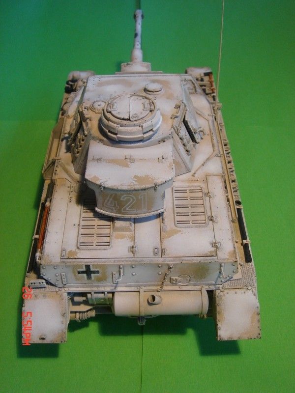

Beitrag von: Notger am 29. Januar 2012, 14:51
eigentlich hatte ich geplant, dieses Wochenende die Chips und Kratzer aufzubringen, zu filtern und die Wintertarnung zu machen, nur leider habe ich gestern mittag mit Schrecken festgestellt, daß ich nicht die richtige Farbe für's Chipping und Kratzer habe... :mad  :arg:
Das bedeutet, daß ich die richtigen Farben erst morgen bestellen kann und sie dann frühestens übermorgen da sind... Bis dahin heißt es leider warten... :30:

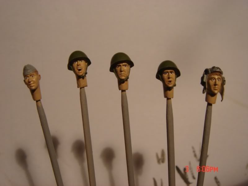

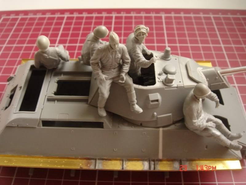

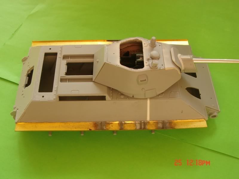

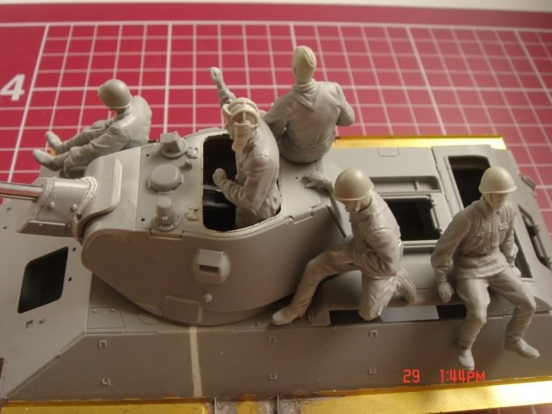

Da ich beim Pz IV nicht weitermachen konnte, habe ich mich entschlossen, meine ersten Gehversuche mit Figuren zu machen und habe die Miniart Figuren endlich fertiggestellt und mit Hornetköpfen versehen (Plastikfiguren mit Hornetköpfen sind billigere Übungsobjekte als teure Resinfiguren):
Die Soldaten sind eigentlich für den T-70M gedacht, da der aber noch lange nicht gebaut ist, habe ich sie mal übergangsweise auf den T-34 platziert :D Nur der Kommandant wird voraussichtlich beim T-34 bleiben, während die anderen auf den T-70M wandern werden.

Beitrag von: joH am 29. Januar 2012, 17:09
Auf den ersten Blick sehen die MiniArt-Figuren doch recht brauchbar aus, oder was ist deine Meinung, Notger? Bis auf den Kerl rechts vorne passen sie auch sehr gut auf das Modell.

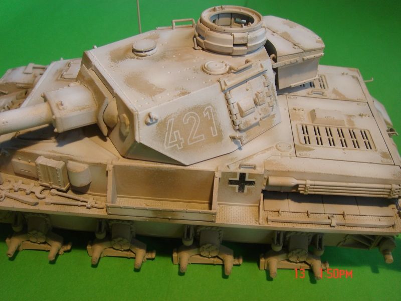

Beitrag von: Notger am 05. Februar 2012, 20:36
Hallo Joh,
tja, was das Kreuz mit dem Kreuzchen angeht, bin ich noch nicht weiter. Aber mal schauen, vielleicht ergibt sich da ja noch was.
Dir Figuren passten recht problemlos zusammen, nur die Miniart Köpfe sind nicht so das Gelbe vom Ei. Deswegen Hornetköpfe. Allgemein kann man bei Miniart-Figuren aber einen Trend erkennen, die allerersten Figuren sind einfach nur schlecht, aber mit der Zeit wurde und wird Miniart immer besser. Diese Figuren sind recht neu und verglichen mit den ersten Miniartfiguren (eine deutsche Pz IV Besatzung) Lichtjahre entfernt und besser.

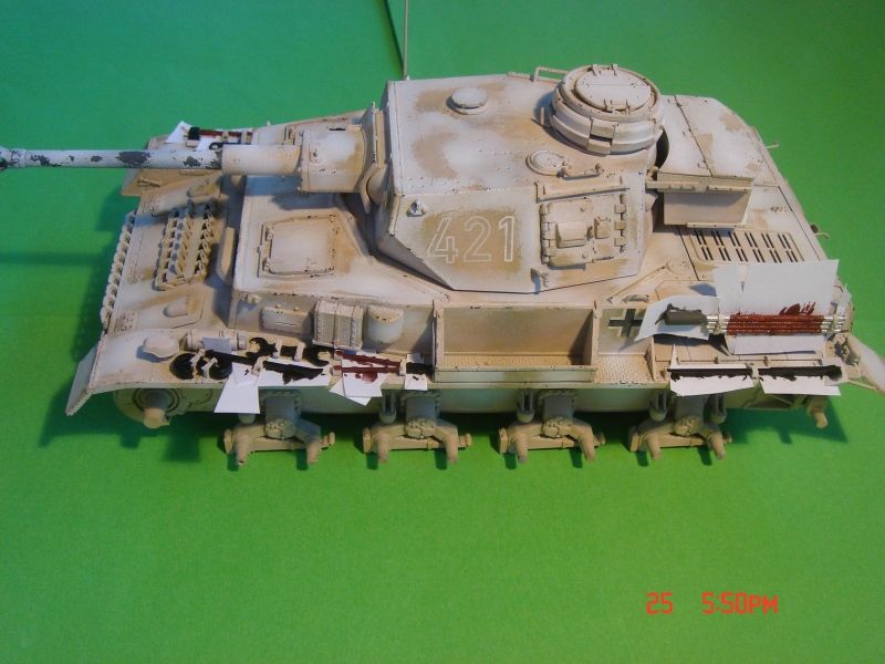

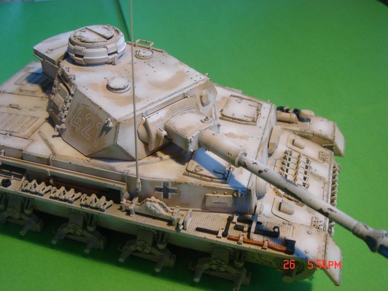

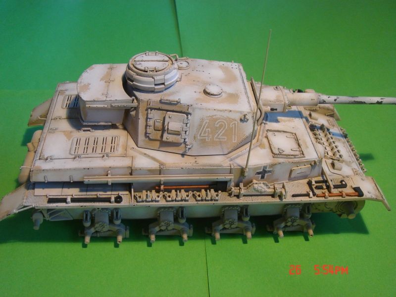

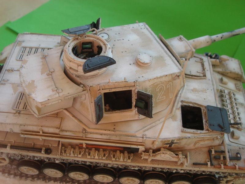

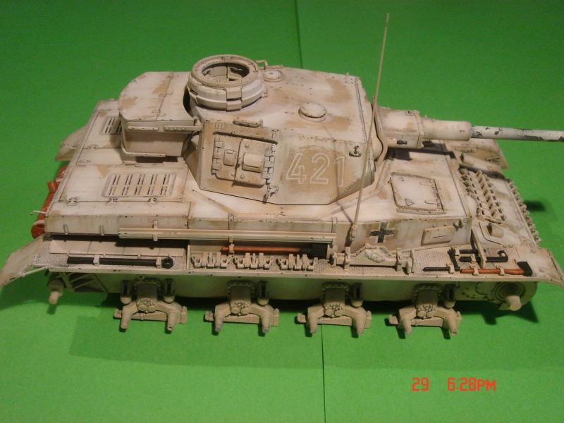

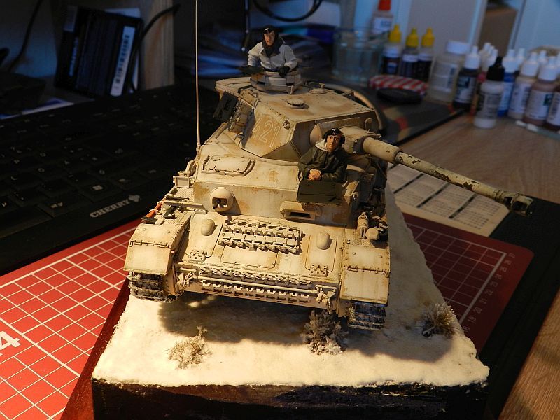

Heute ging es auch endlich beim Pz IV weiter. :26:  Ich habe ein dezentes Chipping gemacht und die ersten Filter aufgebracht. Ich versuchte bei den Chips eine Gradwanderung, als daß ich ein doch noch neues Fahrzeug mit leichten Gebrauchsspuren haben wollte, da ein nigelnagelneues Fahrzeug doch zu langweilig aussieht und mein's sollte schon etwas Einsatz gesehen haben, schließlich befindet sich der Panzer später mitten im harten Entsatzangriff auf Stalingrad im Dezember 1942.
Hier noch eine Nahaufnahme vom Turm:
Beitrag von: Günni am 06. Februar 2012, 07:23
Moin Notger,
mir gefällt dein leichtes Cipping sehr gut  :gut:
Beitrag von: Notger am 06. Februar 2012, 11:18
Hallo Günni,
vielen Dank! :5:  Dieses Modell ist ja im Grunde auch ein einziges Versuchsobjekt :D  Es ist ja mein 2.Modell und da müssen viele Sachen erst ausprobiert und versucht werden. Die Chippings im Innenraum waren die ersten überhaupt und fielen auch größtenteils größer aus. Ich habe mich Außen extra zurückgehalten, damit man auf den ersten Blick ein "neues" Fahrzeug sieht, aber beim zweiten Blick dann doch leichte Abnutzungsspuren sieht.
Heute kommen noch ein paar weitere Filter drauf und dann gehts an die Wintertarnung... :27:
Beitrag von: daleil am 06. Februar 2012, 12:29
Hallo Notger!
Sehr schön! Sieht realistisch aus, ich würde aber nochmal Chips im Bereich der Luken machen, grade am Turm sind die Scharniere noch etwas zu "neu".

Ich habe auch mal etwas rumgespielt und ein Foto in schwarz/weiß umgewandelt um mir mal den Kontrast zwischen den Tarnflecken anzugucken und ich denke, es passt recht gut:
(Quelle: Bundesarchiv Wikimedia Commons)
Einige Flecken sieht man recht gut, andere verschwimmen und sind nur schwer zu erkennen. Aber unter der Wintertarnung wird man vielleicht nicht mehr allzu viel erkennen können, aber ich werde viel der Wintertarnung wieder abnehmen.
Beitrag von: Notger am 24. Februar 2012, 20:48
die letzten 2 Wochen war hier leider Sendepause, da ich auf einen speziellen DAK-Filter gewartet habe, den ich unbedingt haben wollte. :32:  Aber zum Glück kam er heute endlich an, zusammen mit etwas weiterem Pz IV Zubehör und einer neuen schönen Pz IV Lektüre :26:
Ich kann's kaum abwarten, am Sonntag den neuen Filter aufzubringen... :30:
Beitrag von: Notger am 26. Februar 2012, 19:51
da ja nun endlich der neue DAK-Filter eingetroffen ist, habe ich ihn heute gleich mal aufgetragen. Das Fahrzeug wirkt dadurch irgendwie "wärmer". Vielen Dank an dieser Stelle an Gunnar, da er mich auf diesen Filter gebracht hat! :5:
Ich muß mich unbedingt mit diesem Winter Pz IV beeilen, damit noch einen Pz IV in Lybien oder Tunesien anfangen kann :31:
Beitrag von: Tobias Bayer am 26. Februar 2012, 19:53
Schöner Panzer IV, besonders mit dem grauen Rohr, gefällt mir immer sehr gut.
Beitrag von: Günni am 26. Februar 2012, 20:09
Immer noch eine feine Sache hier :gut:
Beitrag von: SchoeniR6 am 26. Februar 2012, 20:29
Hi Notger
Sieht toll aus der Panzer IV. Fast schon zu Schade für ne Wintertarnung. Trotzdem bin ich aber gespannt auf das was noch kommen wird. Klasse Bericht bis hierher.
Beitrag von: GunnarBaeumer am 27. Februar 2012, 08:03
Zitat (Notger @ So, der 26. 02. 2012,19:51)
... Das Fahrzeug wirkt dadurch irgendwie "wärmer". Vielen Dank an dieser Stelle an Gunnar, da er mich auf diesen Filter gebracht hat! :5:
Bitte, bitte.
Der Unterschied ist schon sehr deutlich und wirkt überzeugend.
Astreines Finish Notger!
Gunnar
Beitrag von: Parasite am 27. Februar 2012, 10:52
Hi notger!
Schöner Pz.IV, wie hast du den Filter denn genau aufgebracht?
Nix da, erst kommt der M4A1  :36:
Stefan
Beitrag von: Hetzer1 am 27. Februar 2012, 13:35
Moin Notger :1:
Sieht wirklich schön aus Dein IVer :11:  würde mich auch interessieren wo und wie Du den Filter aufgebracht hast :000
Auf dem Foto von dem IVer 1942 wie haben die denn wohl die Kiste an der Rommelkiste angebracht?? Habe ich noch nie so gesehen.
Gruß von der Ostsee,Markus

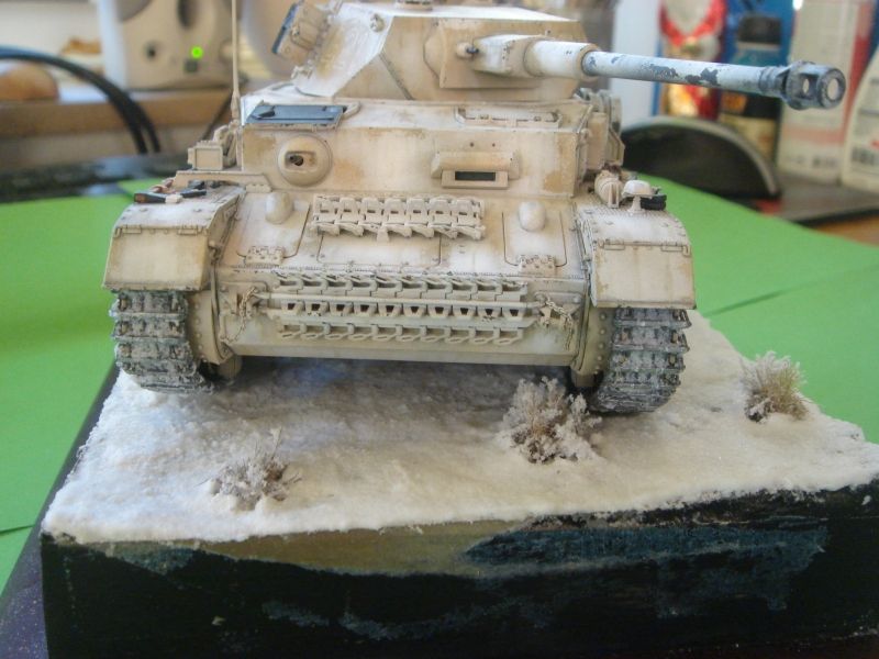

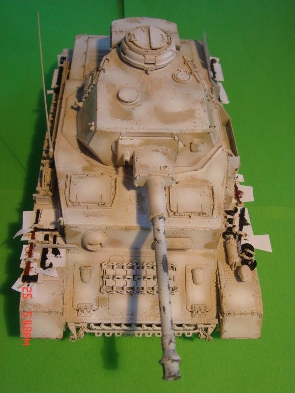

Beitrag von: Notger am 12. März 2012, 18:54
da ich es gestern nicht mehr geschafft habe, habe ich mich vorhin rangesetzt und meine erste Wintertarnung aufgebracht.
Ich habe gezielt nicht alle Bereich deckend mit weisser Farbe besprüht, da ich mich an einigen Vorbildfotos orientiert habe, bei denen nicht alle Flächen penibel getarnt wurden.
Wie man sieht, verschwimmen die weissen Flecken mit der sandfarbenen DAK-Tarnung. Ganz besonders deutlich wird es, wenn man ein Foto des Modells in schwarz-weiß umwandelt:
und hier ein Pz IV G in DAK-Tarnung und Wintertarnung als Vergleich, besonders schön sieht man die weiße Tarnung und die DAK-Tarnung vorne am Wannenbug, wo die Ersatzketten fehlen:
Als nächstes kommen Washing, Filter, Streaking Grim oder wie auch immer das Zeug heißt.

Beitrag von: skywalkerxy am 12. März 2012, 19:29
Hey Notger!
Ich hab grade mit Schrecken gesehen das ich noch gar nix zum IVer geschrieben hab.
Dein kleiner sieht wirklich total klasse aus und macht einen sehr stimmigen Eindruck. Fast schon zu schade für eine Wintertarnung. Ich freue mich auf jeden Fall auf die Fortschritte und hoffe mal das der bis Heiden fertig ist und du ihn mit nimmst.
Gruß Maik
Beitrag von: Bugbear am 12. März 2012, 20:03
Hi Notger
Schön dass es weitergeht.
Ich denke aber, dass deine Wintertarnung doch etwas zu subtil ist, und die auf dem Foto etwas kräftiger ist.
Nicht deckend, aber stellenweise doch richtig weiß.
Aber egal wie du es machst - schick wird der Vierer bestimmt.  ;)
Beitrag von: Notger am 12. März 2012, 20:19
erst einmal vielen Dank für die netten Worte!
Maik, einen Pz IV F2 oder G werde ich noch als normalen DAK-Getarnten Panzer bauen und lackieren. ;)
Tom, orientier Dich eher an der Stelle am Wannenbug. Die Pz IV der LAH waren sehr penibel mit weiss abgetarnt. Mein IV G soll aber einer der 6.Pz.Div. sein.
Ich habe mich eher an diesem Foto hier
(Quelle: Waffen-Arsenal Pz III von Horst Scheibert)
und anderen Fotos der 6.Pz.Div. orientiert.
Beitrag von: Bugbear am 12. März 2012, 20:51
Ja Notger, so meine ich es ja. Den Panzer nicht flächig weiß tarnen, sondern so wie auf dem Bild. Allerdings diese weißen Flecken dann doch eher abwechselnd deckend, so dass keine Grundfarbe mehr durchscheint, und dann wieder nur einen subtilen Schleier.
Bei dir am Modell sieht die Wintertarnung eher wie eine Staubschicht aus.
Ich hoffe du verstehst wie ich es meine.
Beitrag von: Florian Tauschek am 12. März 2012, 21:15
Hi Notger,
ich möchte mich auch zur Wintertarnung äußern. Ich finde auch, dass sie zu blaß ist.
Ich habe mich zuerst auch gefragt, was das Modell für einen komischen Graustich bekommen hat. Das es eine Wintertarnung sein sollte, ist mir erst nach und nach gekommen.
Ich denke dass du minderstens 2/5 des Panzers mit richtig deckendem Weiß versehen solltest, damit es nach einer richtigen Wintertarnung aussieht.
Vor allem, wird die bisherige Tarnung durch die weiteren Alterungsschritte noch weiter ausbleichen, bzw. verschwommener werden, so dass vom jetzt schon kaum mehr wahrnehmbaren Äußeren der Wintertarnung kaum mehr was übrig bleiben wird.
Gruß Florian

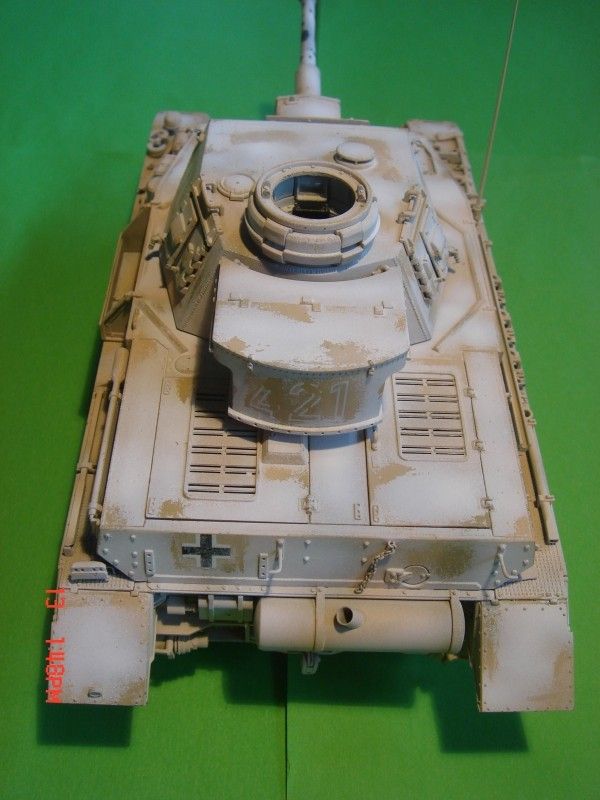

Beitrag von: Notger am 13. März 2012, 14:14
Eure Kommentare haben mir keine Ruhe gelassen und ich habe versucht, die Wintertarnung etwas deutlicher und satter zu machen. Ich bin zwar immer noch nicht 100% zufrieden, aber ich habe für die nächste Wintertarnung, die dann meine zweite wäre, eine Menge gelernt! :38:  Wie heißt es so schön: Versuch macht klug... Und ein bißchen Lehrgeld habe ich auch bezahlt...
Da ich die meisten weissen Stellen nochmals mit Weiß übersprüht habe und sie wieder abgerubbelt habe, sind leider einige Stellen der Turmnummern flöten gegangen, aber das werde ich später nochmals korrigieren.
Und hier noch ein weiteres Foto, daß mir als Vorbild/Orientierungshilfe gedient hat:
(Quelle: Restayn, Battle of Kharkov)
Vielen Dank für Eure Kommentare, denn dadurch habe ich mich dann nochmals aufgerafft und nochmal die Airbrush geschwungen.
Beitrag von: Parasite am 13. März 2012, 14:18
Viel Besser :)
Das mit den Turmnummern find ich garnich so schlimm, is halt schon ein bissle verranzt, der Gute :)
Beitrag von: Bugbear am 13. März 2012, 16:01
Na das sieht doch schon gleich ganz anders aus.  :gut:
Eventl könntest du die weißen Flecken mit ganz feinen Kratzern noch etwas verschrammen.
Beitrag von: Steffen23 am 14. März 2012, 09:25
Hi Notger,
durch den zweiten Anlauf ist das viiiiieeel besser geworden!!!
Weiss auf Gelb ist nicht einfach weil der "gewohnte" Kontrast fehlt.
Tom hat recht, feine Kratzer oder Abschaber im Weiss täten noch gut.
Interessant wird es eh erst beim Chipping, denn damit kommt ja auch dunkle Farbe ins Spiel und der Kontrast steigt.
Wäre auch die Möglichkeit das mit den Turmnummern zu kaschieren.
Der Lauf sieht übrigens super aus!!
Wenn man sich Deine Referenzfotos so anguckt dann erkennt man schön, wie dick diese weisse Farbe gewesen sein muss.
Entsprechend "bröckelt" sie eher als das sie "verblasst".
Denke ich jetzt mal.
Hau rein,
Gruß vom Steffen  :1:
Wie gesagt, mir gefällt es jetzt auch schon viel besser als vorher! Das mit den Kratzern ist so eine Sache, bei der ich schon wieder vor dem nächsten Problem stehe.. oder ich stehe mir mal wieder selber im Weg...? :3:
Nachdem ich die Afrika-Tarnung aufgebracht habe, habe ich schon dunkle Kratzer (panzergrau) aufgetragen, da ich mir gesagt habe, daß das Fahrzeug schon etwas genutzt wurde, bevor die Wintertarnung aufgemalt wurde.
Nur jetzt sieht man nicht mehr viel von den Lackabplatzern. Wie sollte ich jetzt weitermachen? Die vorhandenen Lackabplatzer versuchen wieder freizurubbeln? Oder einfach neue drüberlegen? :3:  :blush  Und wenn ja, in Panzergrau oder DAK-Tarnung?
Ich versuche das ganze ja möglichst realistisch zu machen:
Der Panzer wurde erst in roter Menninge lackiert.
Darüber kam Panzergrau und noch darüber
die DAK-Tarnung und darüber
die weiße Tarnung.
Würde ich dunkle Abplatzer einfach über die weisse Tarnung aufbringen, würde das ja bedeuten, daß dort zwei Farbschichten (weiss und die DAK-Tarnung) abgeplatzt wären.
Vor der weissen Tarnung sah es ja so aus:
Warum suche ich mir als zweites Modell auch sowas kompliziertes aus?... :arg:

Beitrag von: Hendrik am 14. März 2012, 14:03
Hallo Notger,
ich kann dir leider keine Beweise liefern, aber ich würde es mir so erklären.
Also ich denke, dass es erstmal darauf ankommt wie viel Einsätze das Fahrzeug bereits mit der Afrika-Tarnung hatte. Denn hier wird sich einiges, vor allem an Berührungspunkten, abgenutzt haben und die dunkle Farbe zum Vorschein bringen. Als nun die weisse Farbe für den Winter aufgetragen wurde, sind die Stellen an denen die dunkle Farbe zu sehen war, wohl mit gestrichen/ besprüht worden sein.  Hatte der Panzer nun zum Zeitpunkt deiner Darstellung bereits neue Gefechte in weiss, so wird sich die Farbe an den Stellen die stark beansprucht wurden wieder abgenutzt haben. Hier wurden dann aber nicht einmal 2 Lackschichten durch einen Kratzer  durchstoßen, sondern 2 mal jeweils eine Lackschicht in verschiedenen Gefechten. So gesehen wäre es doch nicht so unlogisch an einigen stellen die dunkele Farbe darzustellen. (Verständlich, was ich meine???). Und an nicht so beanspruchten Stellen würde ich dann nur die weiße Farbschicht abplatzen lassen.
LG Hendrik  :1:

Hi Notger,
also soo groß ist das Problem doch nicht!
Hendrick beschreibt es sehr gut, genauso sehe ich es auch.
Ob man jetzt zufällig unter leicht abgenutztem Weiss eine "Afrikaschramme" sieht ist sicher nett, gezielt aber kaum machbar.
Ausser: Du hast die Stellen vorher schon da gesetzt, wo sie logischerweise auftreten. Und warum sollte sich die Logik in Weiss ändern?
Was mich etwas irritiert: Auch ich verfiel anfangs in die Farbschicht - Zählerei.
Mal ehrlich: Wenn etwas hartes, spitzes es schafft, einen Kratzer in Lack zu reissen, wird es dann nicht vollkommen egal sein, wie viele Lackschichten es sind? Wie dick ist so ne Schicht? :000
Ich unterscheide höchstens in ganz leichte Kratzer und "durch". Erstere helle Grundfarbe, zweitere dunkel. Fertig und meiner Meinung nach auch reell.
Beitrag von: Notger am 25. März 2012, 22:03
hier wollte ich schnell nochmal zeigen, daß es beim Pz IV G auch weitergeht. Heute habe mich an die Werkzeuge gemacht und auch schon einiges fertig bekommen. Die Fotos zeigen nur einen Zwischenstand und nicht das Resultat der Werkzeugbemalung. Die Metallteile werden, bzw. wurden noch weiterbehandelt, die Ölfarbe an den Holzteilen wurde auch mittlerweile mit einem Pinsel abgezogen etc.
Jetzt überlege ich nur schon die ganze Zeit, welcher der MIG Winter-Filter der beste wäre... :blush  Einige davon sind recht dunkel und würden wohl besser zu panzergrauen oder dunkelgrünen Fahrzeugen mit Wintertarnung passen. Aber zu dieser hellen Tarnung wohl eher nicht.
Welche würdet ihr nehmen? :3:

Beitrag von: Steffen23 am 25. März 2012, 22:22
Hi Notger,
ich kenne jetzt die MIG Filter nicht alle, aber generell würde ich trotz der gelben Farbe einen hellgrauen Filter nehmen. Damit - so denke ich - wirken beide Farben schmutziger und "älter".
Aber Du sagst es: Ist nicht einfach!!
Beitrag von: Notger am 26. März 2012, 19:13
erst einmal vielen Dank für Eure Kommentare!

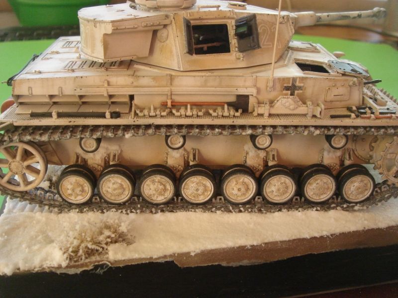

Heute habe ich das erste Washing gemacht und schon hat das Modell damit viel mehr Tiefe und die Details kommen viel besser rüber. Seltsamerweise erscheint das Washing auf den Fotos viel schwächer als in Natura... :000
@Rafael, ich versuche wenigstens den Panzer für Heiden fertig zu bekommen. Die Base werde ich wohl nicht mehr schaffen.

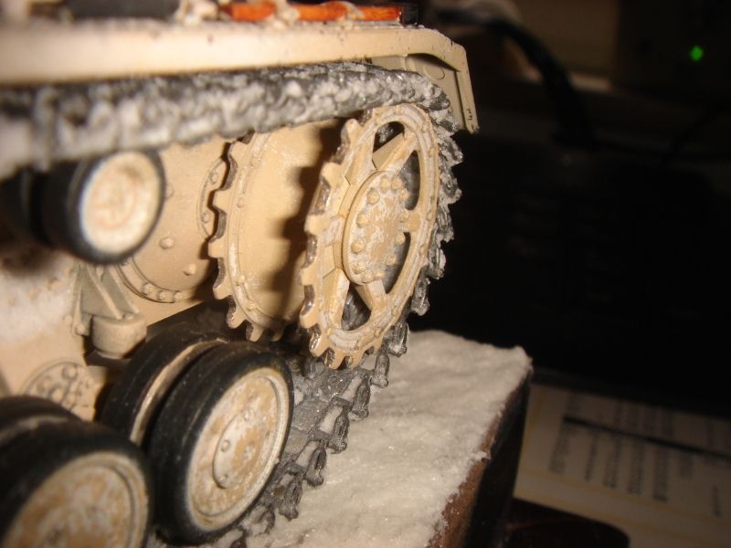

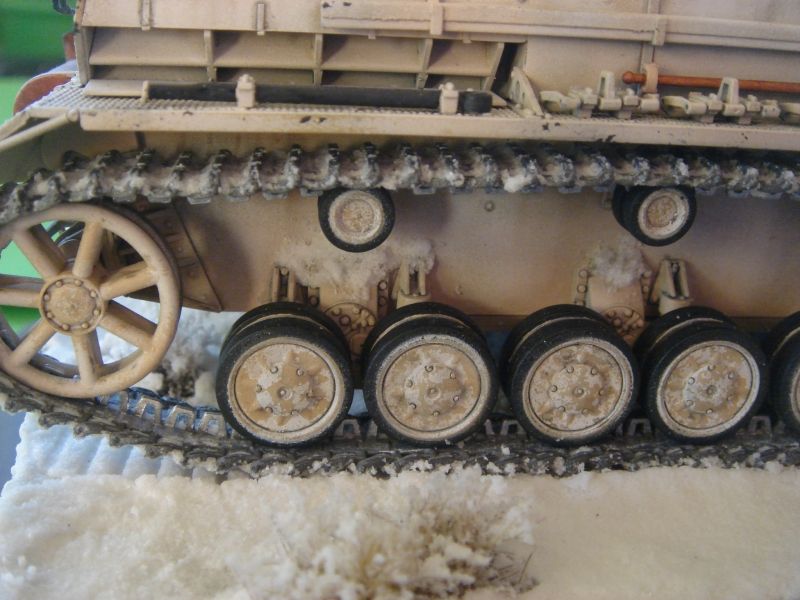

Beitrag von: Notger am 27. März 2012, 20:34
Hallo Hendrik,
vielen Dank! Ich habe heute erst einmal bei den ganzen Laufrollen, Triebräder, Stützrollen etc ein Washing gemacht, was bei der Menge an Rädern bei Pz IV ganz schön dauert... :D
Die Holzteile habe ich erst in Vallejo Iraqui sand bemalt und dann Ölfarbe sienna gebrannt aufgetragen und kurze Zeit später wieder mit einem Borstenpinsel abgezogen.

heute ging es an eine leichte Verschmutzung. Die erste leichte Schicht ist drauf und morgen wird nochmal weiter gemacht. Der Auspuff ist natürlich auch noch nicht fertig.
@Panzernarr80, im Grunde kann man aus dem #6363 eine Afrika, bzw. Tunesienversion bauen. Dem Bausatz liegen aber die Kettenabdeckungen für 2 Boschscheinwerfer bei und die Tunesien hatten fast alle nur links einen Notek, so wie mein Modell.
Beitrag von: Steffen23 am 29. März 2012, 21:43
Hi Notger,
wenn ich darf hätte ich zwei Anregungen zu diesen wirklich schicken Teil:
Der Stahl der Werkzeuge ist so arg dunkel und wirkt fast schwarz. Klar, da war Lack drauf, aber beim ersten Benutzen z.B. einer Axt oder so geht der Lack doch ab. Da könnte sicher mehr Leben rein.
Was mir noch auffällt: Der Auspufftopf wirkt so "gekünstelt getupft". Da könntest Du vielleicht noch mal dran gehen.
Ich mach' sowas gerne mit nem alten zerrupften Kurzhaarpinsel, da tupft es sich besser!
Sonst: GEIL!!!
Hau rein!

Ansonsten finde ich deinen IV´er prächtig. Die Effekte wie das Washing gehen im direkten Sonnenlicht verloren. Das hat auch nichts mit der Kamera zu tun.
Am besten unter einer Tageslichtlampe oder Kunstlicht fotografieren, Weißabgleich deiner Kamera darauf abstimmen und wie gewohnt deine Bilder machen. Aber halt nie im direkten Sonnenlicht.

Beitrag von: Notger am 30. März 2012, 10:59
erst einmal vielen Dank für die netten Worte! :5:
Steffen, wie ich oben schon geschrieben habe, der Auspuff ist noch nicht fertig. Der sieht so momentan noch furchtbar aus. Aber da kommen noch Filter, Pigmente etc drauf, damit es nicht mehr nur nach schlecht "getupft" aussieht... :31:  Wegen der Werkzeuge muß ich mal gucken, ob ich da gute Modellvorbilder finde, denn so wüßte ich grad nicht, wie ich da noch was ändern könnte. Ich weiß, was Du meinst, habe aber keine genaue Vorstellung, mit welchen Mitteln ich das am besten mache... :3:  :blush  Da merke ich doch, daß ich erst mein zweites richtiges Modell baue und mir da gewisse Techniken noch nicht richtig in Fleisch und Blut übergegangen sind und mir noch viele Tricks fehlen... :wink
Gunnar, ich versuche schon zügig zu arbeiten, aber auch nicht mich dabei zu überschlagen. Keine Sorge, ich mache schon recht langsam. Ich habe auch lieber mehrere dünne Filter und Washings gemacht, als einen zu dicken Filter etc. Ich dachte auch, daß ja nur noch dies und jenes machen müßte, aber irgendwie zieht sich das doch ganz schön... :30:
Und eigentlich hätte ich gerne noch eine simple Base gemacht, damit ich auch passend dazu Schnee in die schön breiten Winterketten drücken kann, aber mit der Base wird das so schnell auch nichts. Und jetzt schon Schnee an's Fahrwerk aufbringen? Ich wüßte nicht, wie ich das dann später mit dem Schnee der Base wieder kombinieren und einblenden könnte?
Ich denke, es wird mir wohl nicht viel übrigbleiben, als erst die Base zumachen, damit ich das besser zusammenbringen kann, oder :3:

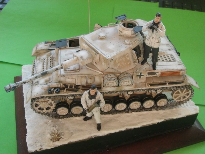

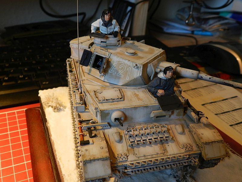

ich bin jetzt doch tatsächlich fertig geworden... :D
Dieser Pz IV G ist mein 2. richtiges Modell, das ich bis jetzt gebaut habe (abgesehen von Jugendsünden mit 12-14 Jahren). Ich habe viele Fehler gemacht, aber auch unheimlich viel gelernt. All das hat natürlich viel, viel Zeit und auch viel Lehrgeld gekostet...
Aber ich muß zugeben, daß ich doch etwas stolz auf mein 2. Modell bin, denn es hätte zwar auch noch besser werden können, aber auch viel schlimmer werden können.
Auch mit meiner ersten Base hatte ich ziemlich zu kämpfen. Erst den falschen Molto-Holzspachtel, dann habe ich lange mit der richtigen Erdfarbe gekämpft, dann hatte ich tierische Probleme mit dem Noch-Schnee, mit dem Bugbear hier schon so schöne Ergebnisse hatte, dann habe ich mir doch noch den Tamiya-Schnee gekauft. Teuer, aber auch jeden Cent wert! Damit kam ich dann viel besser zurecht.
Auch mit meinen ersten Figuren hat vieles nicht so geklappt, wie ich es mir vorgestellt hatte und es sind mir viele Fehler und Missgeschicke unterlaufen... :wink  Naja, Anfänger halt... :31:
Und hier mit meine ersten Figuren... Ich bin halbwegs zufrieden mit denen. Es sind keine Markus Lack, Dennis Brändle oder Calvin Tan Figuren, aber für meine allerersten Figuren bin ich dann doch halbwegs zufrieden:
Jetzt muß ich zusätzlich noch lernen, wie man ordentliche Fotos macht... :lol:

Hallo Notger,
ich freu mich ja, dass du anscheinend tatsächlich mal Zeit zum basteln gefunden hast! Und das Ergebnis lässt sich doch sehen! Der Panzer sieht auf jeden Fall sehr schick aus und die Figuren hast du doch auch schon ganz ordentlich hinbekommen!
Als Anregung -vllt. fürs nächste Mal- würde ich vorschlagen, eventuell die Zähne der Treibräder und die Griffe der Luken etwas abgenutzt darzustellen. Ansonsten: :23:

Hallo Notger,
mit großer Freude betrachte ich diesen wunderschönen IV/G.
Freude, weil er wirklich klasse aussieht, weil er für das zweite Modell ( hüstel ) einfach umwerfend aussieht ( das glaubt Dir doch kein Mensch!!!! :36: ) und weil Du Dir eine wahnsinnige Mühe damit gemacht hast.
Und weil es soooooooooo lange gedauert hat. Dä!
Die Figuren können sich wirklich sehen lassen, die Augen ( das Weiße ) sind vielleicht etwas zu groß, aber wer kann schon richtig gute Augen malen? Ich jedenfalls nicht!
( Habe aber eins gelernt: Weniger weiß ist immer besser! )
Die Base überzeugt, der Schnee sieht klasse aus! Die Mehrausgabe hat sich gelohnt.
Kritikpunkte habe ich ganz wenige:
- Wenn der Schnee schon so fluffig aussieht, dann sollten die 35Tonnen etwas mehr einsinken.
- Mir als bekennender Dreckbär ist der G einfach viel zu sauber, vor allem im Fahrwerksbereich. Hier sehe ich - selbst wenn man es nicht so saumäßig wie ich angeht - noch Potential. Speziell die Panzerwanne und die Laufrollen könnten - wenn auch fein - aber dreckig sein. Und Schnee. Und Schneematsch. Und Ölschmier.
Gnagnagna, das sind alles Kickerlitzchen, der IV-er ist Dir wirklich super gelungen!!!!!   :gut:
Und jetzt hoffe ich mal, dass wir hier nicht soo lange auf den nächsten "Notger" warten müssen!!
( Bausätze hast'e ja genug  ;) )

Beitrag von: Notger am 13. Januar 2013, 13:54
als erstes habe ich mir überlegt, noch schnell wa zum eigentlich Fahrzeug zu erzählen. Dieses Fahrzeug stellt einen Pz IV G aus dem Herbst, nämlich September/Oktober 1942 dar. Es scheint, daß die Fahrzeuge ursprünglich noch panzergrau lackiert waren, aber noch im Werk in der Afrikatarnung überlackiert wurden. Man sieht auf vielen Fotos noch die grauen Lukeninnenseiten, die ich hier auch versucht habe darzustellen.
So wie man es hier sehen kann:
(Quelle: Bundesarchiv, WIKIMEDIA COMMONS)
Man sieht bei beiden Fotos die Afrikatarnung und noch einige panzergraue Teile (Lukeninnenseiten, Ersatzlaufrollen).
@Hendrik, vielen Dank! Bei den Luken habe ich ein Chipping gemacht, nur leider sieht man von den dunklen Chips/Kratzern nur sehr wenig bis kaum was auf den grauen Luken... :wink
Was die Triebräder angeht, so habe ich über die letzten Wochen/Monate sehr lange mir Fotos angeguckt und bei recht neuen Fahrzeugen sind die Zähne nur innen, also dort, wo die Kette auch tatsächlich aufliegt und an der Innenseite abgenutzt. Schwer zu erklären, da die Zähne ja 3 Seiten, bzw. Flächen haben.
LINK
LINK
LINK
LINK
Wie man sieht, sind die Zähne außen kaum abgenutzt, nur die beiden inneren Flächen sind abgenutzt. Leider habe ich vergessen, die inneren Flächen abzunutzen. Ich habe nur die Fläche abgenutzt dargestellt, auf der die Kette liegt:
Auch wenn das Foto oben nur Friederike aus Munster zeigt, so soll dieses Foto doch stellvertretend für viele schwarz-weiß-Kriegsfotos stehen, die ich mir angeguckt habe.
Auch bei anderen noch fahrbereiten Pz III und IV und Abarten (z.B. Pz III Bovington, StuG IV Poznan etc) kann man erkennen, daß die äußere Fläche der Zähne am wenigsten abgenutzt wird. Die inneren Flächen hingegen sind ratzfatz abgenutzt.
Ich hatte mir schon gedacht, daß die sauberen Zähne angesprochen werden ;)
@Nils, auch Dir vielen Dank!
@Steffen, ja doch, es ist mein 2. richtiges Modell. Und wie schon oben gesagt, es hätte schlimmer, aber auch besser ausgehen können... :D
Auch Dir ganz vielen Dank für Deine Worte!
Das weiß der Augen ist in der Tat etwas zu groß, aber ich schiebe das mal auf die Dragon-Köpfe, da es mir bei russischen Hornet-Köpfen, die ich zeitgleich bemalt habe, etwas besser gelungen ist, oder? :3:
Auch was das Einsinken eingeht, habe ich über die letzten Wochen/Monate mir sehr viele Bilder angeguckt und mir die Berichte der 6.Pz.Div. mehrmals angeguckt und gelesen. Der Boden der Kahlmückensteppe war damals im Dezember 1942 immer gefroren, und wie man an den Fotos in den Berichten sehen kann, sinken die Panzer so gut wie gar nicht ein, da der Boden zu hart ist. Sie sinken mehr oder weniger nur in der Schneeschicht ein.
Auch zeigen Fotos, daß sich im Fahrwerksbereich oftmals (also nicht immer und Ausnahmen bestätigen wie immer die Regel) nur wenig Schnee verirrt, sofern der Panzer sich nicht wie auf einer Show dauernd dreht. Wenn er wie in der Kahlmückensteppe mehr oder weniger geradeaus fährt und die Schneeschicht nicht allzu dick ist, dann fällt nur etwas Schnee auf die Rollenwagenbefestigungen, was ich auch versucht habe, zu machen:
@Dino, Dir auch vielen Dank! Wie ich schon oben schrieb, es sind meine ersten Figuren und daher ist dort noch sehr, sehr viel Luft nach oben. Und was die Augen angeht, so sind sie mir meiner Meinung nach bei den Hornetköpfen besser gelungen.
@Rafael, vielen Dank! Auf den Fotos kommt der Auspuff in der Tat etwas zu knallig rüber.
Was die Zeit angeht, vielleicht liegt es daran, daß ich meinen Pz IV NICHT auseinander gesäbelt habe... :teufel  ;)
@Hetzer, vielen Dank! Die Stiefel habe ich noch nicht verschmutzt, weil ich wohl andere Figuren noch dazu machen werde, diese Dragonfiguren waren meine ersten und ich bin nicht allzu zufrieden damit und durch die Dragonköpfe sind die Gesichter auch nicht so geworden, wie ich es mir vorgestellt habe. Ich habe hier schon andere Figuren, die aber noch bemalt werden wollen.
Ja, eigentlich sollten es Winterketten werden, aber irgendwie habe ich mich dann doch für die normalen Ketten entschieden.
@Enigma, auch Dir vielen Dank! Ich weiß leider nicht mehr genau, wie ich die Werkzeuge angemalt... irgendwas mit einem sandartigen Farbton und dann mit Ölfarbe die Maserung.
Ja, es sind die Dragon Figuren der Flak-Besatzung.
@Tom, vielen Dank! Da die Vorbildfotos auch nur Schnee in den Ketten zeigen, habe ich mich halt auch nur an Schnee gewagt. Aber auch schon das hat mich bei meinem 2.Modell Überwindung gekostet, meinen Pz IV mit Schnee zuzukleistern, auch wenn's nur ein bißchen ist... :wink  :lol:
Jetzt heißt es weiterüben... :31:
@Maik, vielen Dank! Gedanklich habe ich bereits alle Pz IV Modelle in jeder nur erdenklichen Variation gebaut... :D
Was die Verwitterung angeht, so wollte ich einen Pz IV G der 6.Pz.Div. bauen und die waren im Dezember 1942 beim Entsatzangriff nicht mehr ganz neu, aber auch noch keine "Frontschweine". Die 6.Panzerdivision wurde im Sommer 1942 in Frankreich aufgefrischt und mit neuen Fahrzeugen ausgestattet und im November per Eisenbahntransport nach Kotelnikowo, südlich von Stalingrad, gebracht und dort Ende November/Anfang Dezember ausgeladen und direkt in die Schlacht geworfen. Auf den Foto erkennt man, daß die Wintertarnung nicht sorgfältig aufgebracht wurde, sie daher, was die Tarnung angeht, wild aussahen, aber was den eigentlichen Zustand angeht, waren sie noch sehr, sehr neu, da mit den neuen Fahrzeugen in Frankreich etwas geübt wurde und dann ging es direkt nach Russland zum Entsatzangriff. Naja, und das wollte ich darstellen. Recht neu, aber auch nicht zu neu, etwas dreckig, aber auch nicht zu dreckig.
@Andreas, auch Dir vielen Dank! Obwohl ich für die Gummibandagen kein Schwarz genommen habe, sondern Nato-grau-schwarz, sind sie noch viel zu schwarz. Beim nächsten Modell werde ich mehr einen gräulicheren Ton nehmen.
@Jerrymaus, vielen Dank! Bei den Polstern der Kommandantenluken, so gilt auch hier, daß man das Schwarz nicht sieht. Es geht, genau wie die Kratzer/Chipping im Panzergrau unter... Wenn ich mir bei mir das Modell genau angucke, dann sieht man die Kratzer und die Polster etwas besser, aber auf den Fotos geht's leider total unter. :smile
An alle noch eine Frage, wie und mit was (welche Farbe) sollte ich, wenn ich es mache, die Triebräder behandeln? Mit dem MIG-Steel-Pigmenten, oder einfach mit Schwämmchen/Pinsel mit silber oder stahlfarben? :3:  :blush
Also, ganz vielen Dank an alle nochmals! :5:  Es freut mich sehr, daß mein 2.Modell kein absoluter Mist ist, sondern doch recht ordentlich, aber selbstverständlich mit Luft nach oben.
Jetzt wird weiter geübt... ;)

Versuch mal folgendes:
Mit einem Schwämmchen erst Dunkelgrau ( Tamiya Geman Grey ),
und dann mittels Drybrush einen Hauch Silber auf die Spitzen
Ungefähr so :

@Dino, ich hoffe, daß die Alpine Köpfe mir auch annähernd gut gelingen werden wie die russischen Hornetköpfe, denn dann würde der Pz IV auch eine adäquate Besatzung erhalten.

Wie man hoffentlich erkennen kann, sind die Führungszähne der Kette blitzeblank poliert, die äußeren Flächen der Zahnkränze aber noch in Wagenfarbe.
Ich habe die letzten Tage nochmal überlegt und mir hunderte Fotos angeguckt, warum in der Regel nur die Innenseiten der Zähne abgewetzt sind und nicht die äußeren und habe endlich die Lösung gefunden :26: :
die Kettenglieder und die beiden Zahnkränze der Triebräder sind so konstruiert, daß die Zahnkränze immer innen an den Ketten entlangschrammen und außen kaum/wenig(er).
Auf Fotos kann man erkennen, daß außen mehr Platz/Luft ist, als innen:
LINK
LINK
Auch wenn es ein Pz III zeigt, aber bei diesem Foto kann man es am besten sehen: innen ist kein Platz mehr zwischen Kette und den Zähnen, außen berühren sie sich nicht mal:
LINK
Für mich selber etwas Neues, was mir so bis jetzt nicht aufgefallen ist.
Daher überlege ich jetzt schon wieder, ob ich die Triebräder nicht so lassen sollte, wie sie sind... Außen noch in Wagenfarbe lackiert? :3:

ich bin mal meine privaten Bilder aus Saumur durchgegangen:
Deine Entdeckung darf man nicht auf alle deutschen Fahrzeuge übertragen.
III und IV, das stimmt!
38(t), Hetzter etc: Aussen anliegend, innen Luft.
Panther / Jagdpanther: beidseits anliegend.
Aber interessant ist deine Entdeckung alle mal, denn DARUM habe ich mich auch noch nie gekümmert!!!!!
Danke für diese Beobachtung!!!

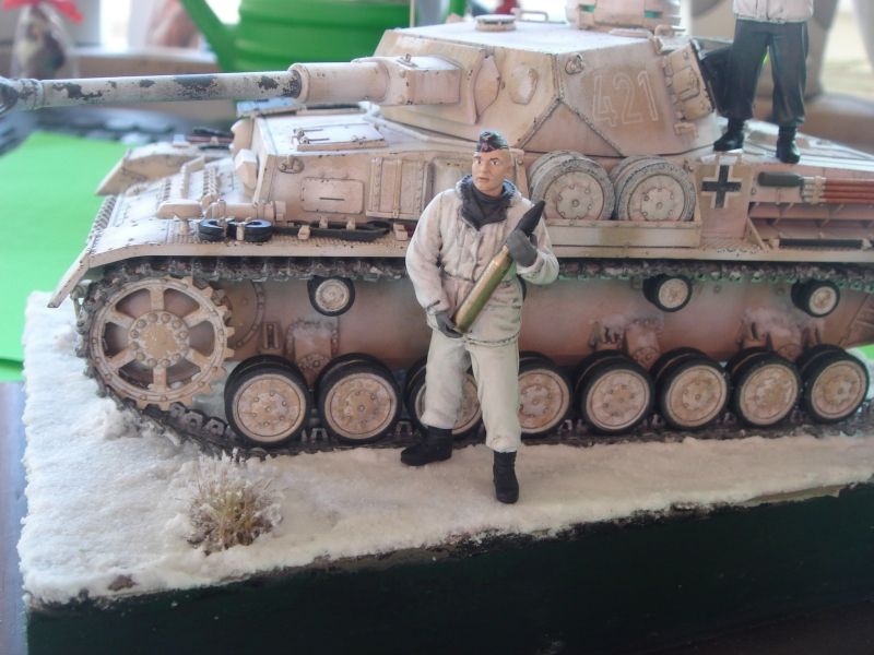

Hallo Notger,
schön das du den Baubericht noch weiterführst. Die Szene wirkt für mich sehr stimmig und die Figuren sehen auch gut aus. Machst du noch ein paar Bilder?
Gruß Alexander :biggrin
Beitrag von: Steffen23 am 15. Februar 2015, 17:35
Hi Notger,
Schicke Jungs! :7:
Selbst meine 50- sten Figuren sahen so nicht aus;
Meine zweiten Figuren erst recht nicht!!! :11:
Beitrag von: kapo am 15. Februar 2015, 17:46
Hallo Notger,
also ich schließe mich da meinem Vorschreiber Steffen vorbehaltlos an. Sieht toll aus!
Gruß Kay
