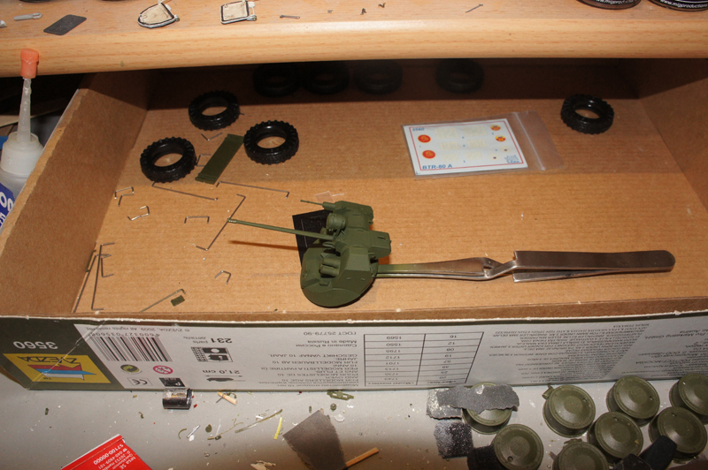

mein erster Baubericht im Forum geht los.
Es handelt sich um einen BTR-80 von Zvezda. Ein Geschenk meiner Frau. Direkt importiert aus Russland  :23:
Die Qualität ist leider nicht so toll, aber mal sehn wie es weiter geht. Ein Ätzteilsatz ist mit von der Partie.

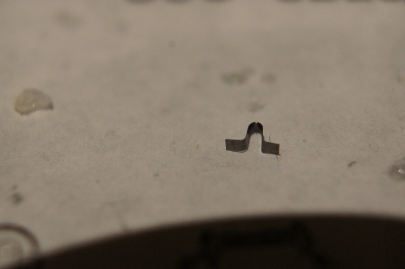

Habe heute auch endlich mal eine Ätzteil Biegehilfe bestellt. War schon längst Zeit dafür. Bin nämlich gerade wieder mit den Ätzteilen am kämpfen.

So eine Biegehilfe kann ich auch nur empfehlen. Sie erleichtert vieles ungemein auch wenn sie im ersten Moment ziemlich teuer zu sein scheinen aber wenn du erst mal damit gearbeitet hast merkst du das es kein verschwendetes Geld ist. ;)

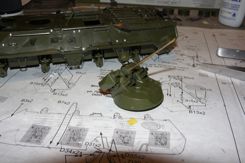

Beitrag von: citypower am 20. August 2014, 17:33

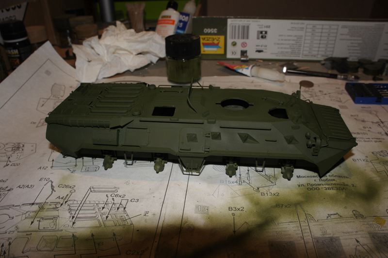

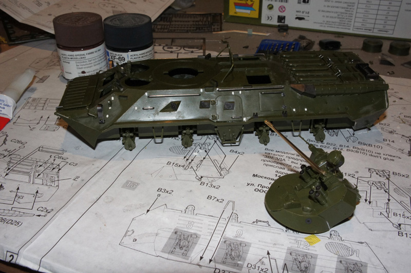

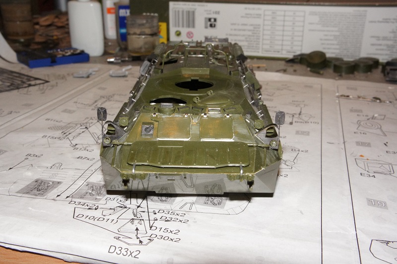

Es geht mal wieder ein bisschen weiter. Die Ätzteile kosten wirklich enorm viel Zeit. Aber angesichts der Qualität des Bausatzes, ist der Ätzteilsatz ein must have, würde ich mal sagen.
"Lustig" waren die Flügelschrauben an der seitlichen Kiste. Dafür reicht nicht mal das Makro der Alpha.
Ich habe mich auch entschlossen sämtliche Haltegriffe aus Draht zu machen. Die Quali der Platikteile ist echt Schrott.

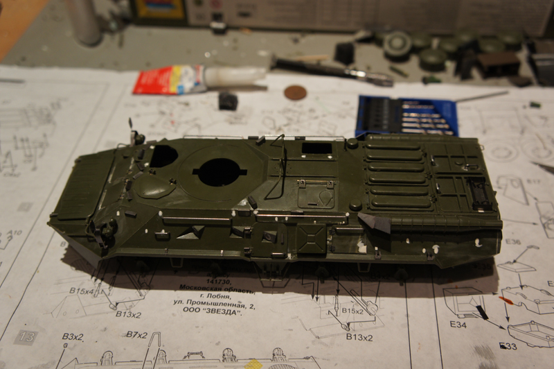

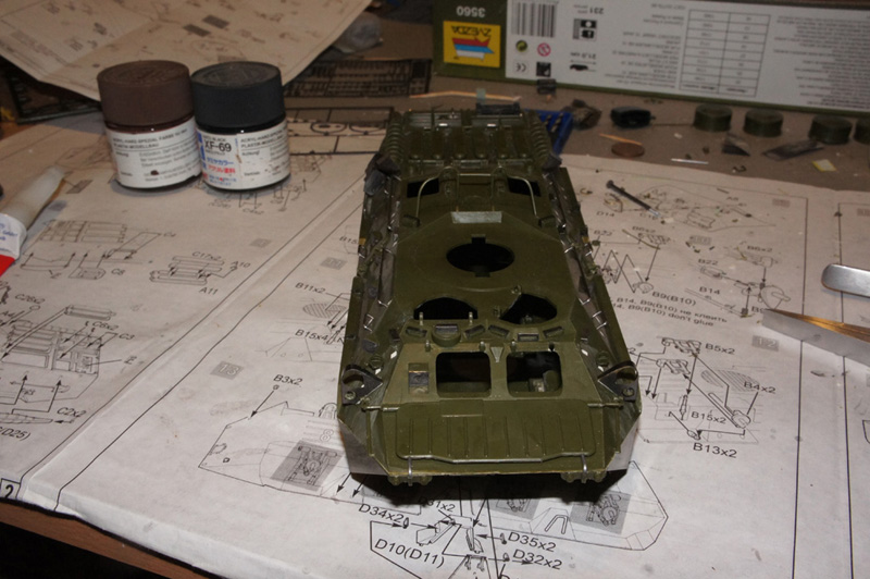

Beitrag von: citypower am 26. Dezember 2014, 20:11

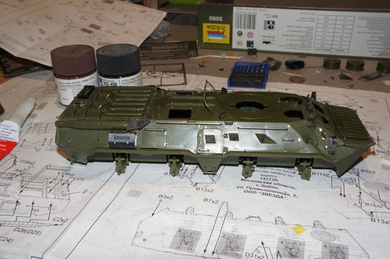

So,
mal wieder ein Update. War lange geschäftlich unterwegs. Deshalb zieht sich alles ein bisschen.

Beitrag von: Rafael Neumann am 26. Dezember 2014, 20:42
Hallo "citypower" (schade, dass direkte Anreden mit altmodischen Namen so unüblich werden),
das sieht bisher recht gut aus. Frage zum Auspuff:
Ist das ein durchgehender Grat oder muss das so aussehen ?

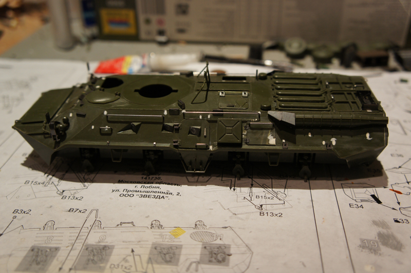

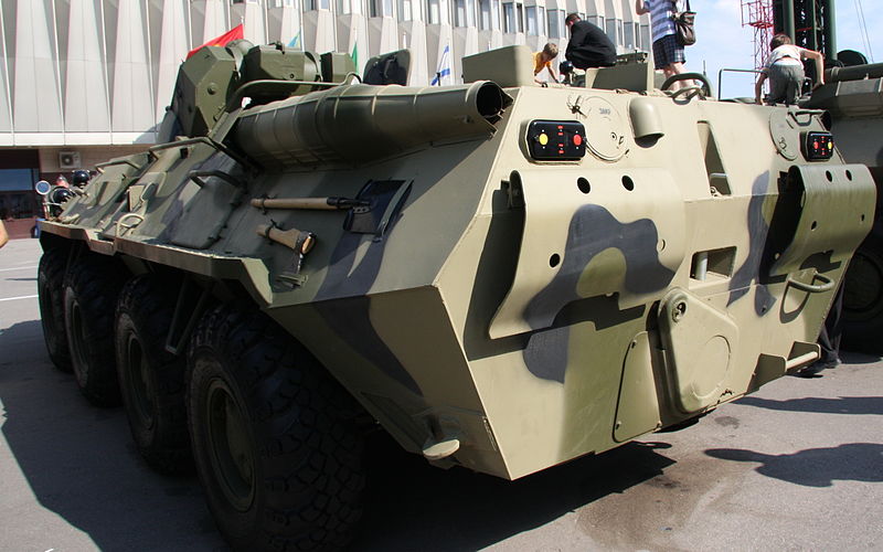

Das mit dem Auspuff ist auch beim Original so:

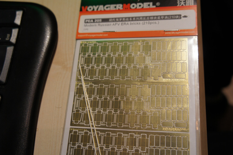

Ich habe auch noch 2 Sätze Reaktivpanzerungen. Da wollte ich evtl. ein paar verbauen. Am Turm z.B.
Das habe ich mal auf irgend einem Bild gesehen.
Was meint Ihr dazu?
Thorsten

schön zu sehen, daß es bei Dir wieder weitergeht! Von welcher Firma ist denn das gedrehte Rohr? :3:
Wegen der Reaktivpanzerung, wenn Du ein belegtes Vorbildfahrzeug/Foto hast, das dies an diesem Fahrzeug zeigt, warum nicht? Ich selber würde es aber nur bei belegten Fahrzeugen machen, bin da kein Freund "hätte/wäre denkbar/denke/..."

Die Griffe biege ich mit verschiedenen Flachzangen. Ist vielleicht für gelernte Industriemechaniker (Schlosser) wie micht nicht so das Thema. Man hat ja fast täglich mit Stahl in verschiedensten Formen zu tun.
Leider hat sich auch ein Fehler eingeschlichen. Die Luke auf der linken Seite, habe ich leider an der falschen Position angebracht.
Wo normal die Staukiste hinkommt. Eigentlich wollte ich das so lassen. Hat mir aber keine Ruhe gelassen. Und nach ein paar Tagen, hab ich das Ding dann unter Mühen entfernt und muß jetzt natürlich ausbessern.

Naja aushalten wird er eine Reaktivpanzerung schon ,wie dieses Bild beweist.
BTR 80 Reaktiv Panzerung
Ich denke es wird sich beim BTR80 nicht durchgesetzt haben da Gitterkäfige viel einfacher anzubringen sind und für die Russen wohl eine Ausreichende Schutzwirkung haben .
MfG Paddy

Beitrag von: citypower am 31. Dezember 2014, 19:59
Genau dieses Bild hab ich auch gefunden. Das ist aber das einzige, was es anscheinend gibt.

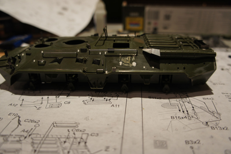

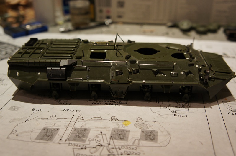

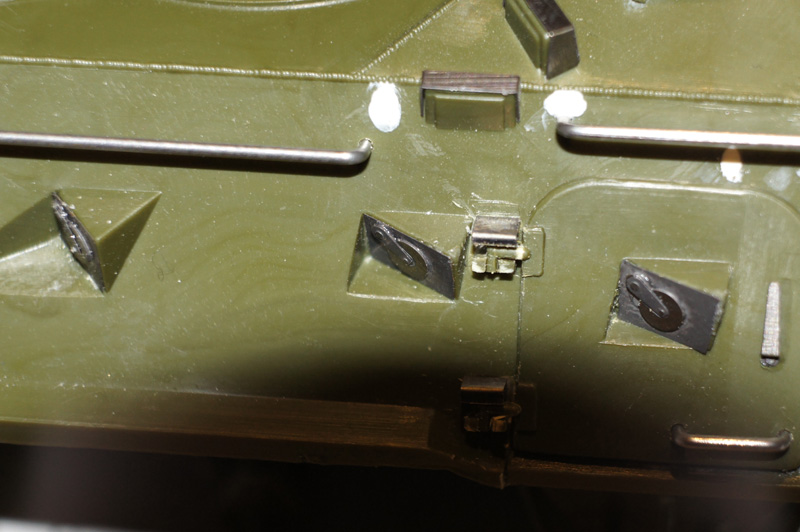

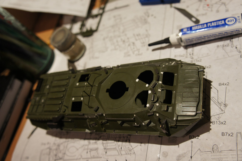

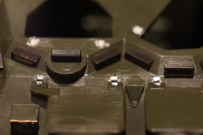

Beitrag von: citypower am 01. Januar 2015, 23:39

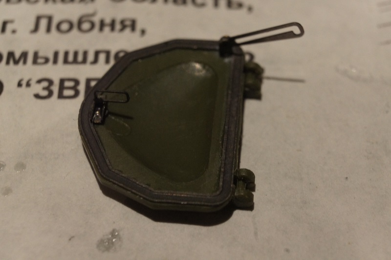

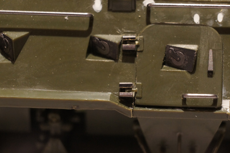

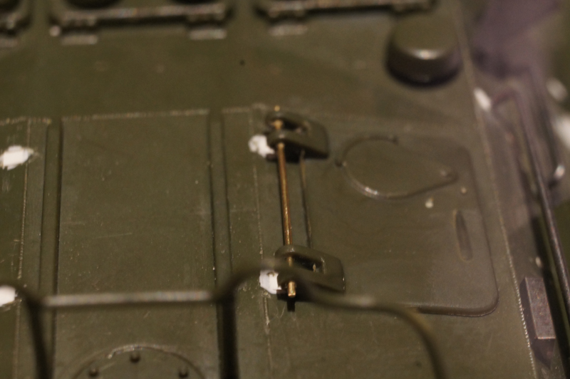

Die Halterungen für sämtliche Luken werde ich anders gestalten. So wie am Modell vorgegeben, siehts irgendwie billig aus.
Also Spachtelmasse raus und los gehts. Ich glaube, ich habe an dem Ding schon mehr gespachtel als geklebt  :p

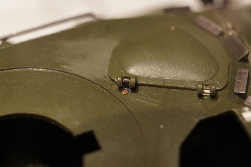

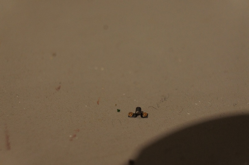

Die Scharniere der seitlichen Türen werde ich auch noch mal überarbeiten. Das sind eigetlich genau die selben Scharniere wie an den seitlichen Luken. Leider ist das im Ätzteilsatz nicht berücksichtigt. Also mache ich eine Eigenkreation. Ich denke auf jeden Fall besser als die Bausatzlösung.
Titel: BTR-80A
Beitrag von: citypower am 08. Januar 2015, 19:20
kleines Update der neuen Scharniere.

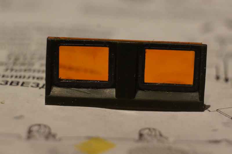

Titel: BTR-80A
Beitrag von: citypower am 10. Januar 2015, 22:27

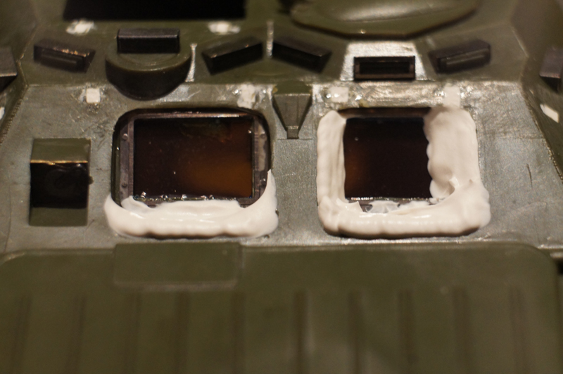

Leider gab es Probleme mit den Frontfenstern. Das passt alles  nicht richtig zusammen. Dreck. Deshalb habe ich mich dazu entschlossen die Klappen geschlossen darzustellen.
Auch hier schon das nächste Problem. Die Öffnungen der Fenster sind zu groß. Bei den Bildern des Zvezda Modells die man so im Netz findet, ist immer ein riesen Spalt am unteren Ende der Klappen. Ich finde das sieht beschissen aus.
Wenn ich nicht schon so einen haufen Zeit in das Ding investiert hätte, wärs schon im gelben Sack.

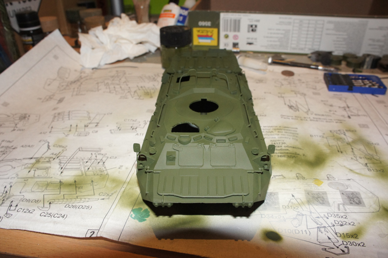

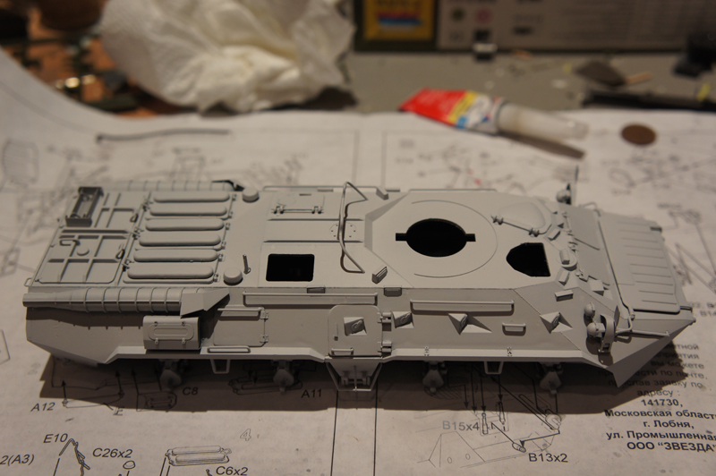

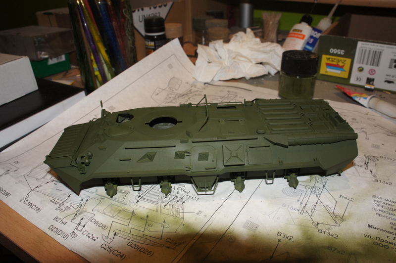

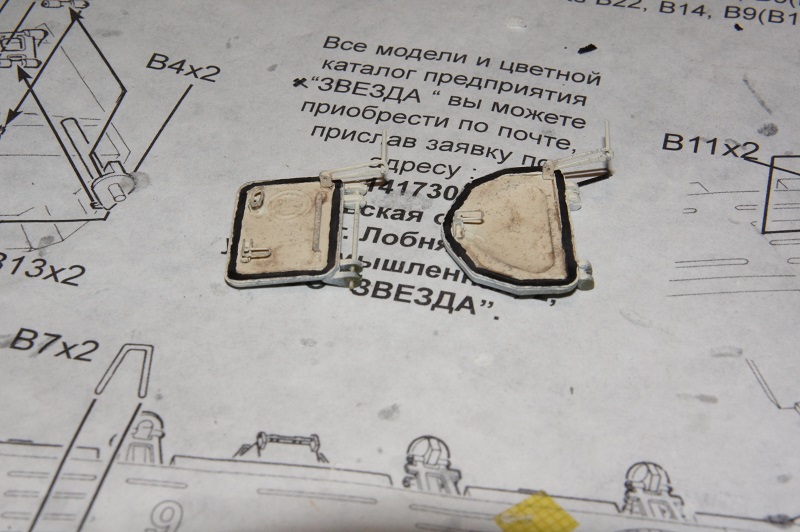

Beitrag von: citypower am 01. Mai 2015, 07:36
Hallo Community,
es geht weiter. Der BTR ist beriet zum Grundieren.
Die angedeuteten Dicktungen der Luken habe ich extra nicht besonders exakt gemalt, da ich schon Bilder davon gesehen habe, wo die Teile in einem nicht mehr so guten Zustand waren.

Beitrag von: citypower am 01. Mai 2015, 18:50
Hallo liebe Mitleser,
schön wenns Euch gefällt. Ich denke auch der wird ganz ok.
Die Grundierung ist drauf. Morgen kommt die Grundfarbe dran.

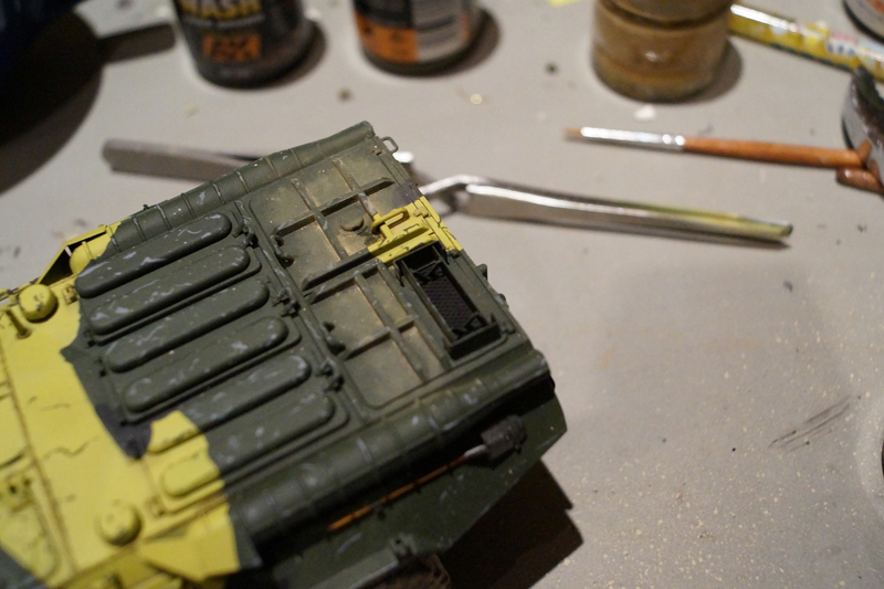

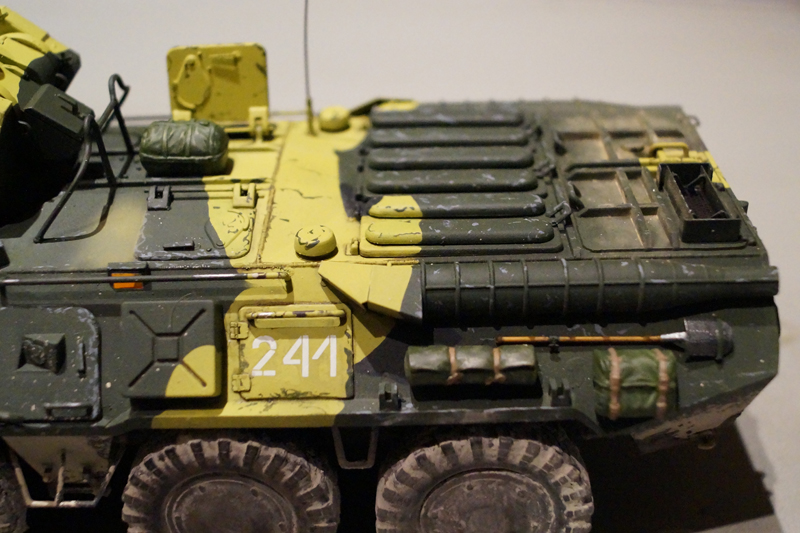

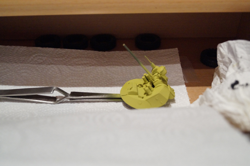

Beitrag von: citypower am 02. Mai 2015, 18:27
wie versprochen das nächste Update.

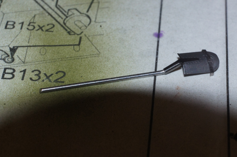

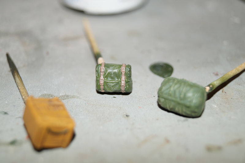

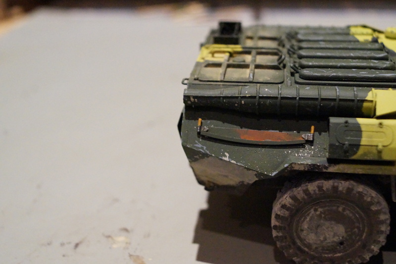

Habe diesmal mit Paint Retarder und Lacquer Thinner gearbeitet, da ich mit den Tamiya Farben bei längerem brushen immer Spritzstaub hatte. Ist besser diesmal.
Die tolle Plastik Schippe wurde auch gleich ausgetauscht:
Und die Säge:

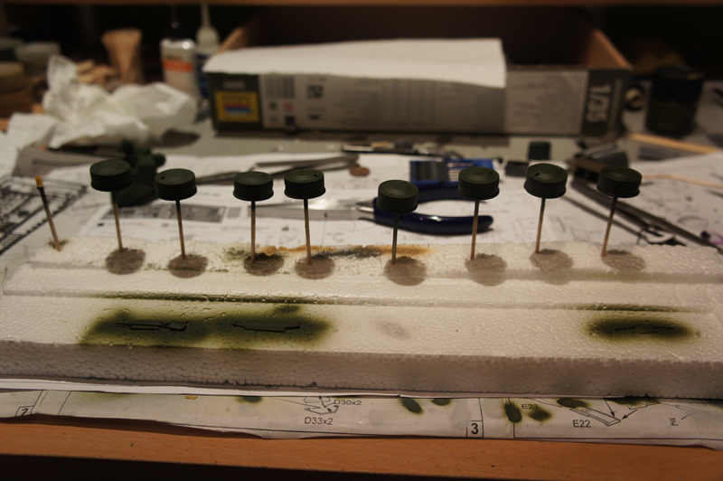

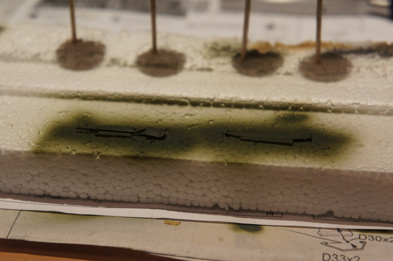

Titel: BTR-80A

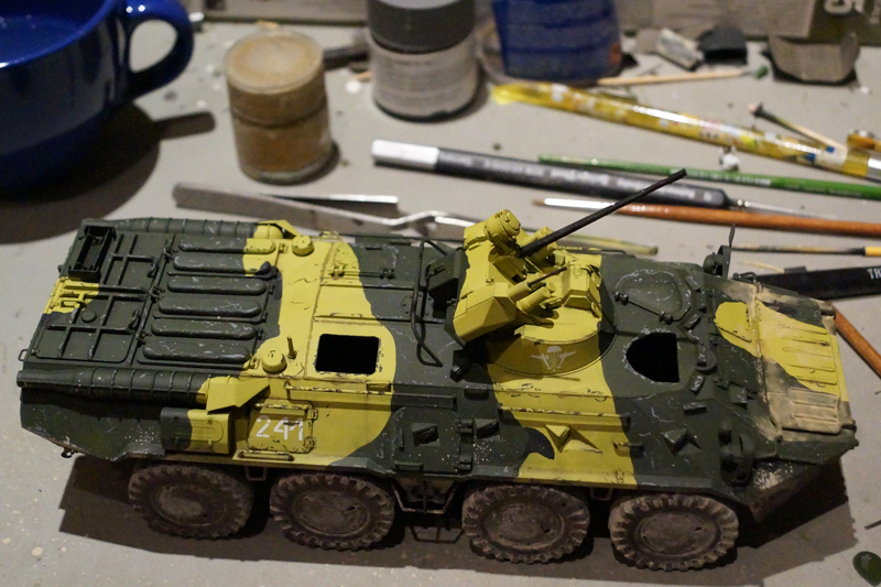

Beitrag von: citypower am 28. Juni 2015, 17:30
leider hat das mit dem Lackieren der Tarnstreifen nicht wirklich geklappt. Keine Ahnung was los ist. Ich bekomms einfach nicht mehr hin, frei Hand das Muster zu brushen. Farbe klumpt und Airbrush spuckt.
Egal.
Werde nun ein neues System probieren.
Hier der Anfang:
Hat vielleicht jemand von Euch mal den Farbplan vom Trumpeter BTR-80A. Ich habe nur jpgs in schlechter Qualität.
Von meine Tamiya Farben werde ich mich nun auch demnächst trennen. Die sind einfach zu rau. Da komme ich nicht mit zurecht.

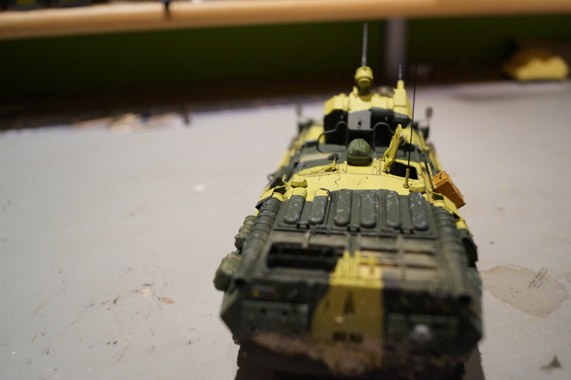

Titel: BTR-80A
Beitrag von: citypower am 04. Juli 2015, 23:14
Zwischenstand.
Es muß aber noch viel gemacht werde.
Leider ist es im Moment so warm, das ich nichts lackieren möchte.

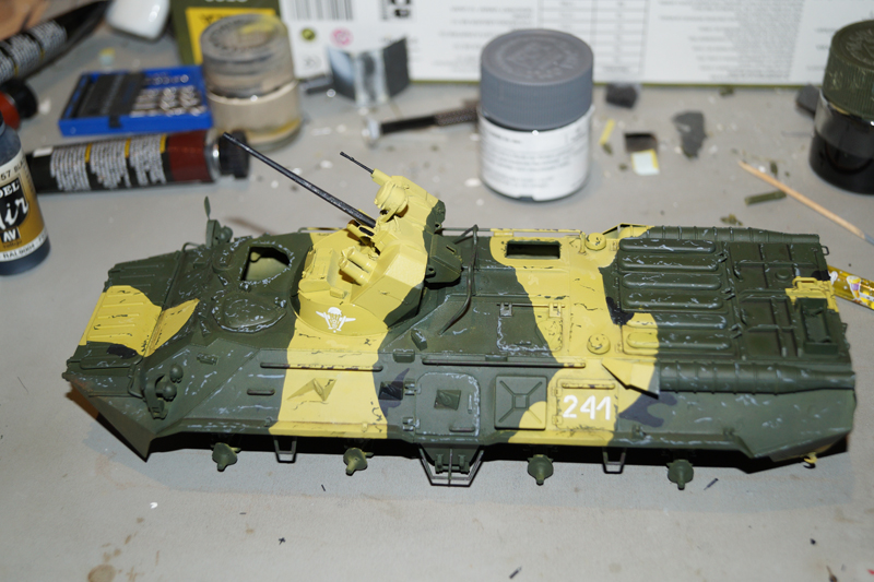

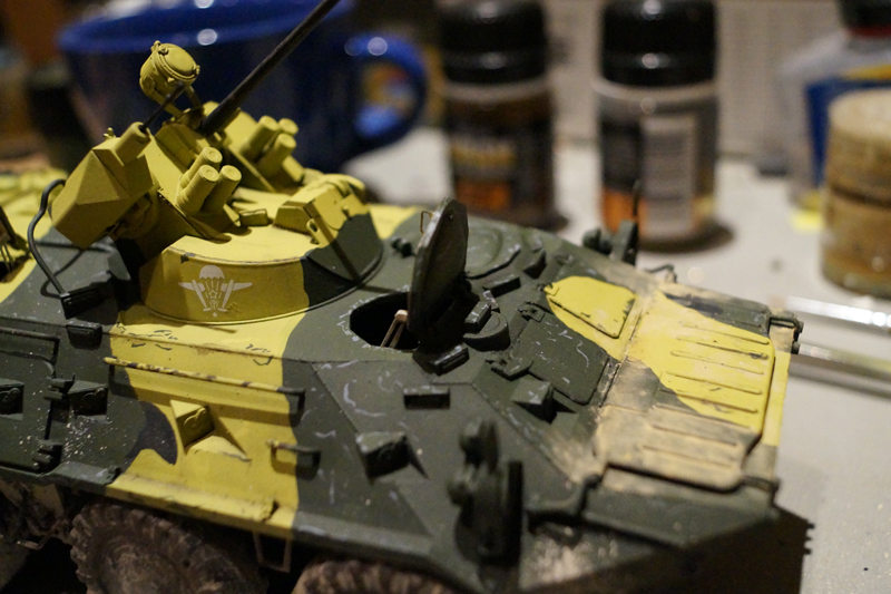

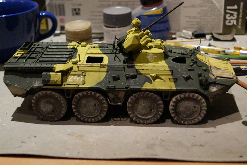

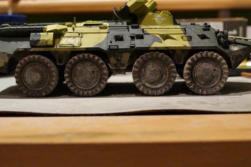

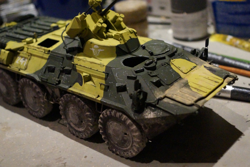

Titel: BTR-80A

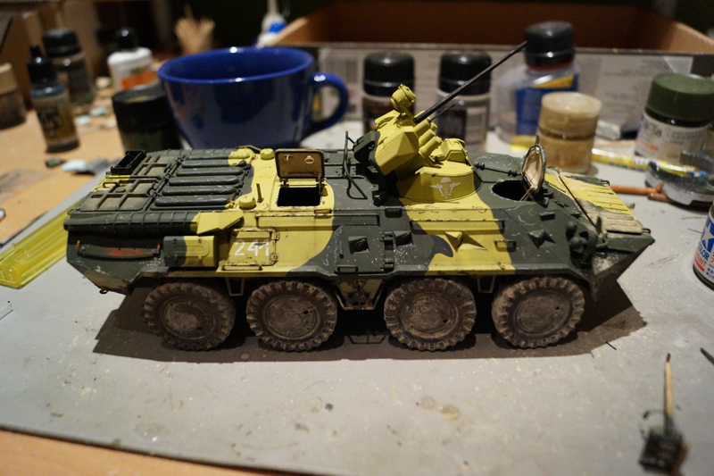

Beitrag von: citypower am 23. Juli 2015, 18:41
kleines Update:
Titel: BTR-80A
Beitrag von: jerrymaus am 23. Juli 2015, 19:00
Wau,die Tarnung hat was,finde sie 1A :gut: Zu der Farbe,vieleicht mehr Verdünner hinzugeben,entweder den Isopropanol oder einfach Leitungswasser.

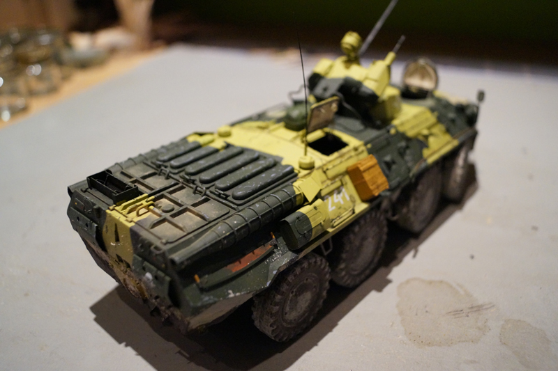

Titel: BTR-80A
Beitrag von: citypower am 25. Juli 2015, 07:04
Dank Dir,

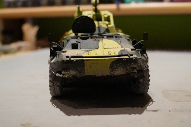

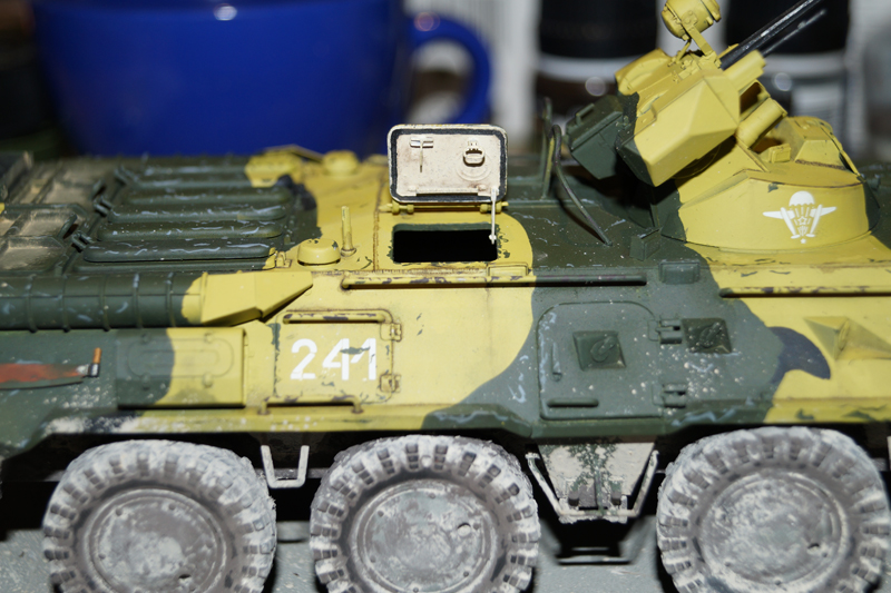

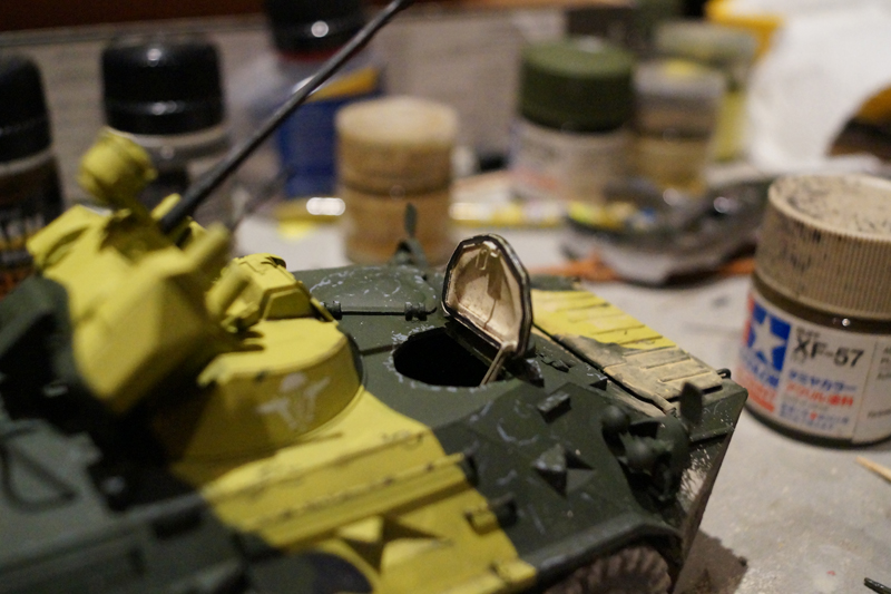

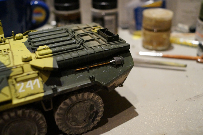

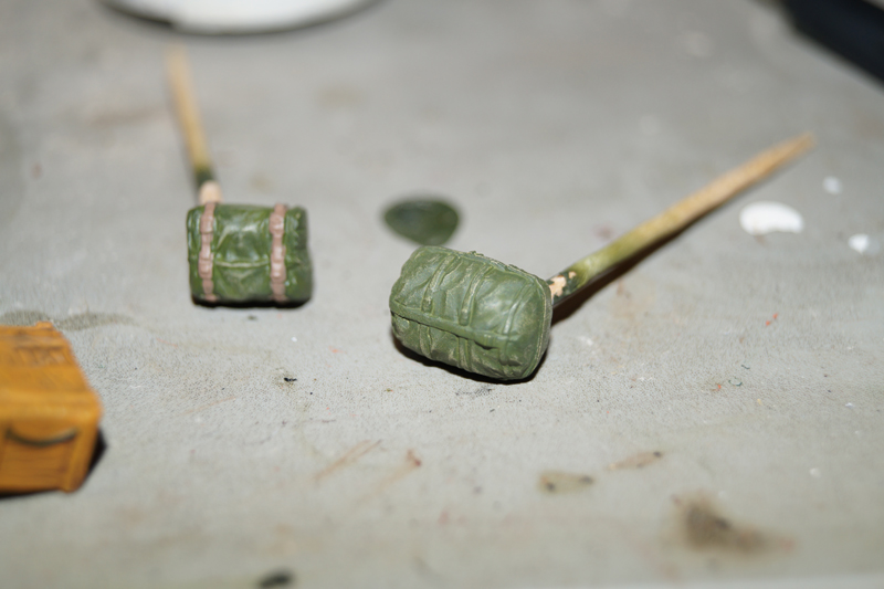

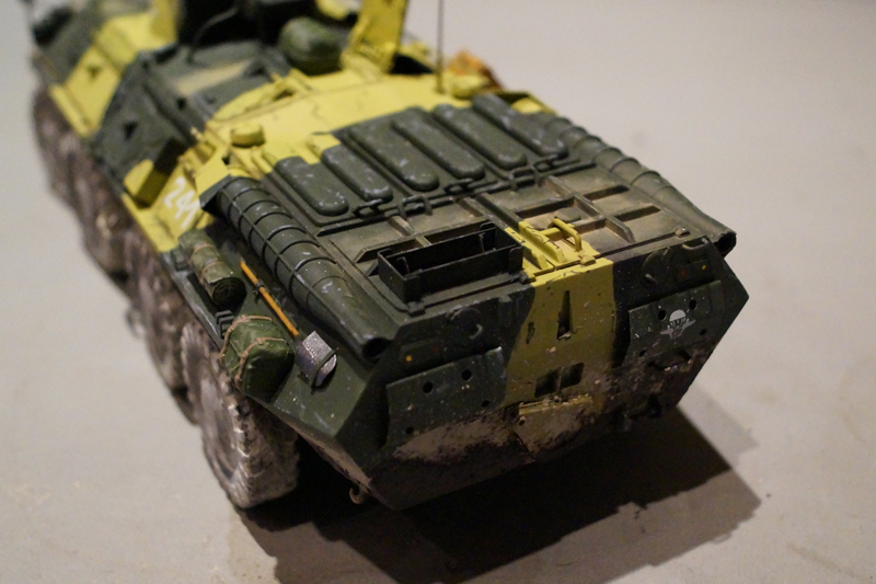

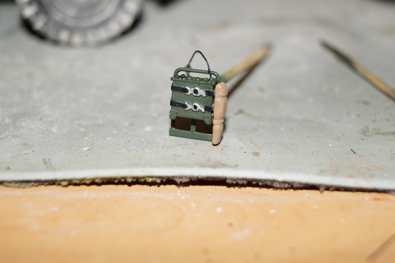

und das nächste Update. Die Luken sind dran und ein bisschen Zubehör. Ein bisschen Gerödel ist noch in Arbeit.

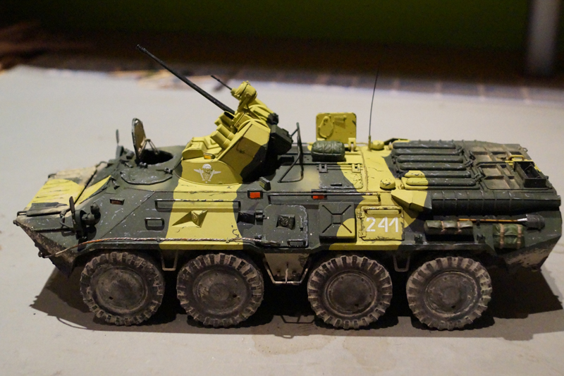

Titel: BTR-80A

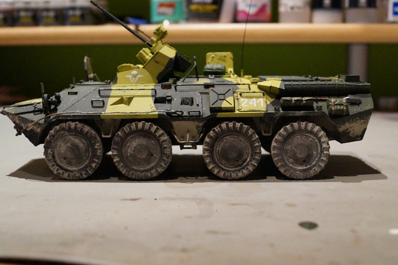

Beitrag von: citypower am 25. Juli 2015, 18:14
FERTIG !!!!!
