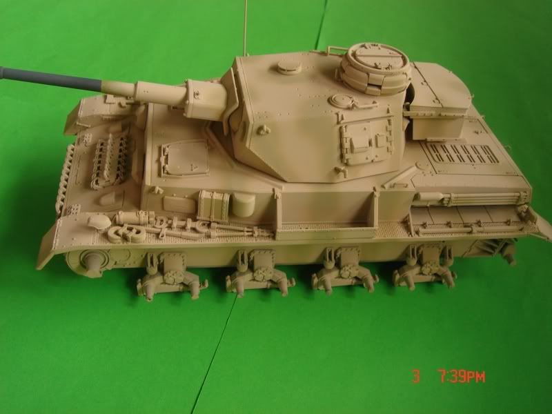

Aufgrund meiner Unerfahrenheit mach ich hierfür jetz doch n Baubericht auf. Ich hab das halbe Teil wieder zerlegt und die Seitenvorgelege entfernt.
 Jetz hab ich die 3 da:
 Trumpeter     Dragon     Tristar
Welches würde zur G passen oder ist das alles Käse?

Keiner ne Meinung? Wie wäre es mit dem Tristar Vorgelege und der Trumpeter Panzerung?

Beitrag von: Notger am 28. September 2014, 12:02
Hallo Martin,
kurz vorab als Erklärung, beim Pz IV gab es 4 verschiedene Seitenvorgelege:
- für Pz IV A
- IV B-D
- E-G
- H-J
Das Tristar Vorgelege ist für Pz IV B-D und damit nicht geeignet für Pz IV G... Man sieht zum Beispiel die paar wenigen Vertiefungen auf der vorderen glatten Abdeckung. Dort kommen für die Pz IV B-D noch kleine Schraubenköpfe drauf. Pz IV E-G hatten etwas andere Abdeckungen mit mehr Schrauben.
Das Trumpeter Vorgelege nur anhand des Fotos zu Beurteilen ist etwas schwierig. Hier sieht man das passende Pz IV G Vorgelege an meinem Pz IV G:
Und hier gibt es ein schönes Vorgelege aus Resin von TMD:
http://www.newtmd.com/Panzer-IV-AusfG-Drive-Housings
Auf Grund der Tatsache, daß Du schon so viel Geld in den Umbau gesteckt hast, würde ich mir dann doch noch lieber die richtigen passenden Vorgelege gönnen, als einen Kompromis wie das Tristar Vorgelege zu nehmen.
Ich denke, man sieht recht gut an den Modell-Vorgelegen, daß das Teil/Stumpen, auf das das Triebrad kommt, beim Pz IV G schmaler ist als das beim Pz IV H

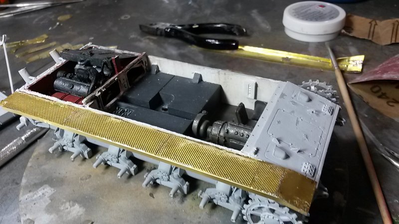

Ohne Bild schwer zu beurteilen, was da nicht richtig läuft. Hört sich auf jeden Fall nach zu viel Kleber an, weil das Teil auf dem Kleber herumrutschen kann. Also deutlich weniger Kleber und vorhandenen Überschuß mit einem Stückchen Küchentuch aufnehmen; das zieht halt den kleber vom Bauteil weg.
Vielleicht doch 'mal ein Foto zeigen ??
Titel: 8,8 cm Flak 18 auf Panzer IV Fahrgestell
Beitrag von: doom99 am 16. Oktober 2014, 16:48
Hier zwei Bilder:
Ohne Worte, oder? Total versaut.
Beitrag von: Leopard 2 Mann am 16. Oktober 2014, 18:01
sieht schon sehr heftig aus :wink
Du hast vermutlich deutlich zu viel Sekundenkleber an den PE gehabt. Ich umgehe das, indem ich den Sekundenkleber nicht direkt auf das zu klebende Teil bringe, sondern mit einem Draht oder auch Zahnstocher. Damit habe ich nur einen dünnen Klebefilm, der nicht groß verlaufen kann. Dann noch überschüssigen Kleber nach dem trocknen einfach mit Glasfaserpinsel usw. vorsichtig entfernen. Ist Übungssache. Ich erwische mich persönlich auch immer beim Fluchen, weil es halt nicht immer auf Anhieb da klebt/insgesamt klebt, wo es sollte.
Größere Teile sollte man löten, aber da habe ich auch keine Erfahrung. Da muss ich auch erst mal üben. :smile
Ich würde jetzt aber nicht groß demontieren, sondern das Beste aus der Situation machen. Also das Ganze in die Alterung mit einbeziehen und ein stark verschmutztes Fahrzeug daraus machen. Also ordentlich mit Schlamm eindecken.
Gruß Alexander :biggrin

... Warum das danach so heftig aussieht kommt eher von dem Aufsetzen der Teile ...
sorry, aber davon allein kommt das nicht. Wenn ich mir anschaue, wie großflächig Du das feine Muster der Kettenabdeckung komplett mit Sekundenkleber aufgefüllt hast, ist das einfach deutlich zu viel an Kleber.
Nimm flüssigen Sekundenkleber, davon einen Tropfen z.B. auf ein alte CD, dann mit dünnem Draht wenigst auf das Kettenblech bringen, dann z.B. mit einem angefeuchteten Zahnstocher (oder dem Tipp von Transporter) die Niete aufnehmen, platzieren und evtl. noch kurz mit einer Skalpellspitze nachdrücken - dann sollte das deutlich besser ausschauen.
Jetzt kannst Du es leider nicht mehr korrigieren, sondern halt nur noch durch eine gezielte Verschmutzung kaschieren;
eigentlich aber wirklich schade um die schönen Kettenabdeckungen.

Naja, eine andere Radikalmethode ginge auch noch. Die Kettenabdeckungen wieder demontieren, und über einer Flamme den Kleber abbrennen. Dann wären die Teile wieder sauber. Aber vorsicht - bei zu heißer Flamme verbrennen feine Teile einfach.
Lass dich davon nicht entmutigen. Mir passiert es auch hin und wieder, dass ich etwas zuviel Kleber aufgebracht habe. Richtig ärgerlich ist es dann, wenn man es erst nach dem Lackieren bemerkt.
Beitrag von: Steffen23 am 17. Oktober 2014, 08:44
Eine andere Methode - oder ein Versuch - wäre folgendes:
Da der Kleber meist nicht DIE hohe Adhäsion zu Messing bringt lässt er sich oft / gut abkratzen.
Hierzu nehme ich mein Cuttermesser. Da ja Messing drunter ist muss man nicht soooo vorsichtig sein.
Alles wird gut,
Steffen :wink

Lackierung Phase 2:
Etwas sehr rotstichig, ist mehr rotbraun... Handycam halt...
Als nächstes Haarspray oder Heavy Chipping Effects? Was ist besser?
Beitrag von: Steffen23 am 03. November 2014, 13:07
Heavy chipping ist sehr stark, d.h. Da geht ganz schön was runter.
Dafür ist die Bearbeitungszeit schööön lang!
unbedingt vorher GUT versiegeln!!
Bin mal gespannt
Steffen  :1:
Beitrag von: joH am 03. November 2014, 14:52
... da ich bisher nur an einem sehr kleinen Stück und ausschließlich mit Haarspray diese Methode angewendet habe, kann ich dir leider nicht wirklich weiterhelfen. Nach Steffens Aussage würde ich aber auch lieber zu Heavy chipping effects greifen. Es nervt gewaltig wenn man hastig arbeiten muss, gerade an Teilen wie den Kettenabdeckungen mit den ganzen filigranen Fotoätzteilen. Pass darauf unbedingt beim Chippen auf, sonst ist dein zweiter Versuch mit den Teilen auch ruiniert.
johannes
Beitrag von: Bugbear am 03. November 2014, 17:05
Bring am Besten mehrere Schichten vom Haarspray oder Chipping fluid auf. Und mach immer nur Teilbereiche. Nicht alles auf einmal. Achte darauf, dass sich keine größeren Pfützen bilden, denn da geht dann die Farbe großflächig ab.
Und überleg dir vorher schon wo du die Chips und Kratzer haben willst, und wie groß sie sein sollen. Ansonsten geht einem leicht der Gaul durch, wie das häufig beim Chippen so ist.  ;)
