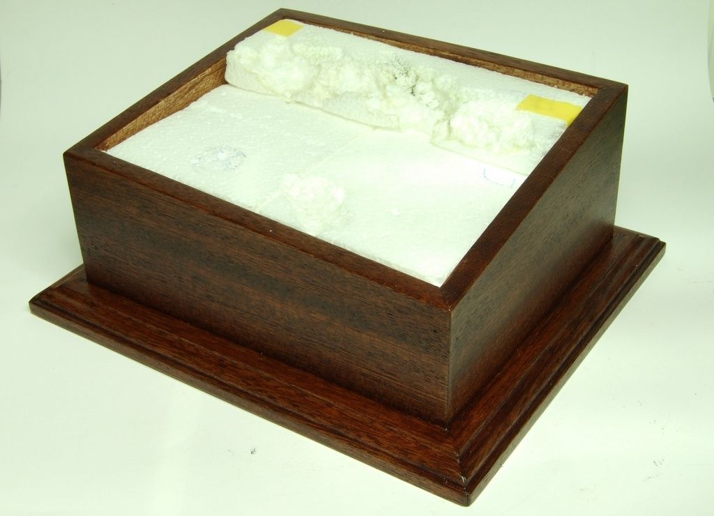

Ein befreundeter Schreiner fertigte mir eine Basis an, die meinen Wünschen und Vorstellungen des fertigen Dioramas glich:

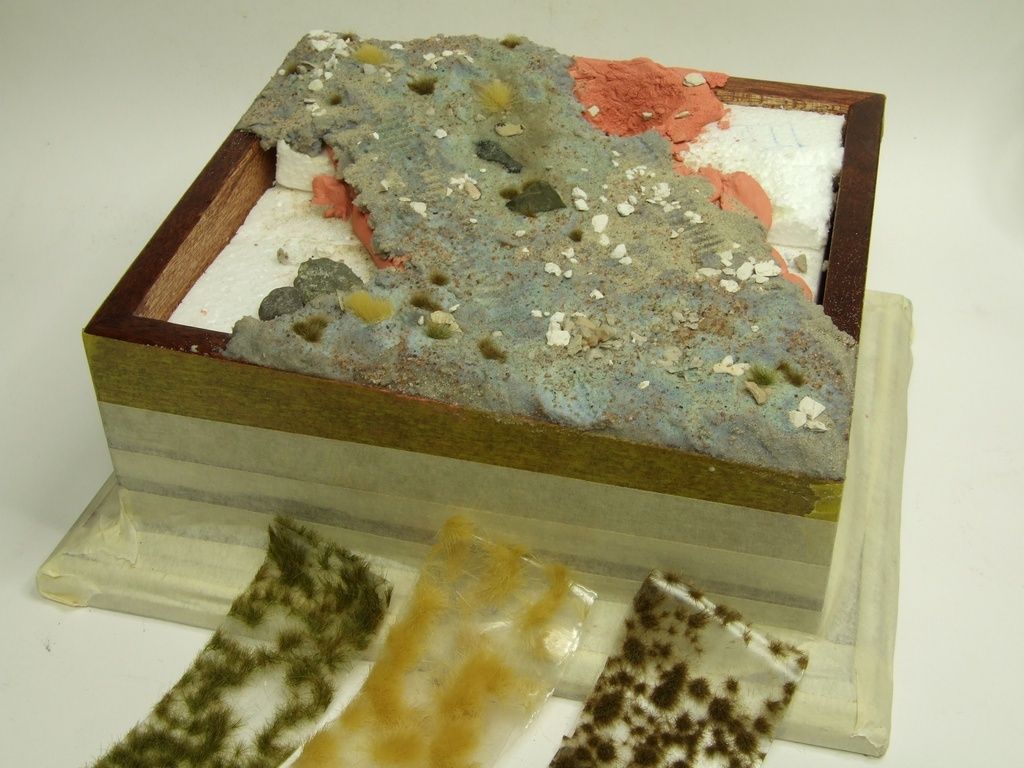

Diese füllte ich dann mit Styroporplatten auf

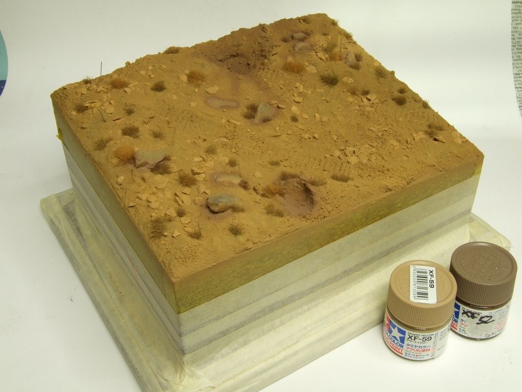

Zunächst versuchte ich mit Modellierton die Landschaft zu gestalten. Dieser Versuch scheiterte jedoch, da die Oberfläche Risse bildete. Auch war ich mit dem Endergebnis im Vergleich zu meinen anderen Dioramen nicht zufrieden.

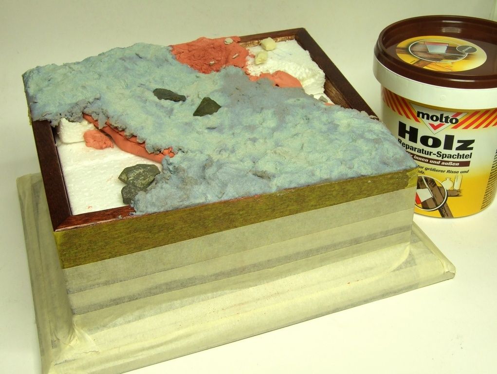

Also überspachtelte ich den Teil auf dem der Pz.IV steht mit meinem gewohnt guten Molto Holzspachtel und steckte noch große Steine (die ich am Wegesrand fand) in die noch feuchte Masse.

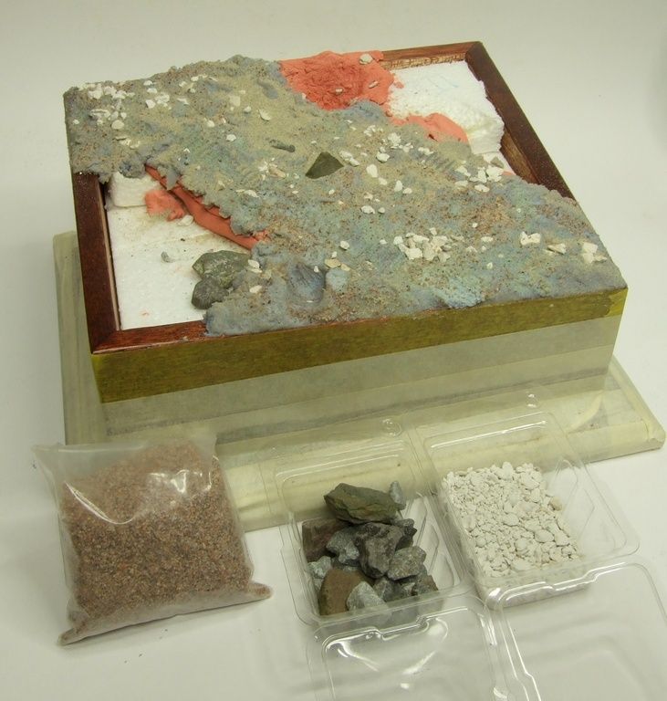

Für die weitere Textur der Basis verwendete ich (von links) kleine Steinchen, große Steine und Katzenstreu. Alles wird vorsichtig in die noch feuchte Masse eingedrückt. Im Hintergrund wurde nun auch der Krater ausmodelliert.
Ich entschied mich dieses Mal dazu, die Vegetation vor dem Aushärten der Spachtelmasse einzubinden. Dies verleiht den kleinen, unterschiedlich langen Grasbüscheln einen realistischen Look.

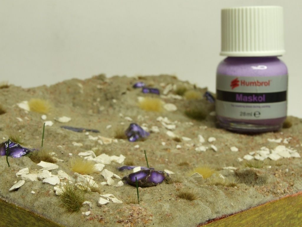

Die großen Steine sollten ihre natürliche Farbe behalten und so schütze ich sie mit einer Schicht Humbrol Maskol. Die kleinen Stäbe sind Platzhalter für die späteren Metallstangen des Drahtverhau´s.
Grundiert wurde über alles mit XF59 von Tamiya. In Schattenbereichen verwendete ich XF52

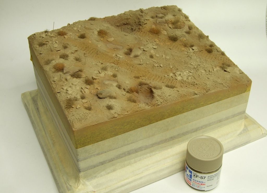

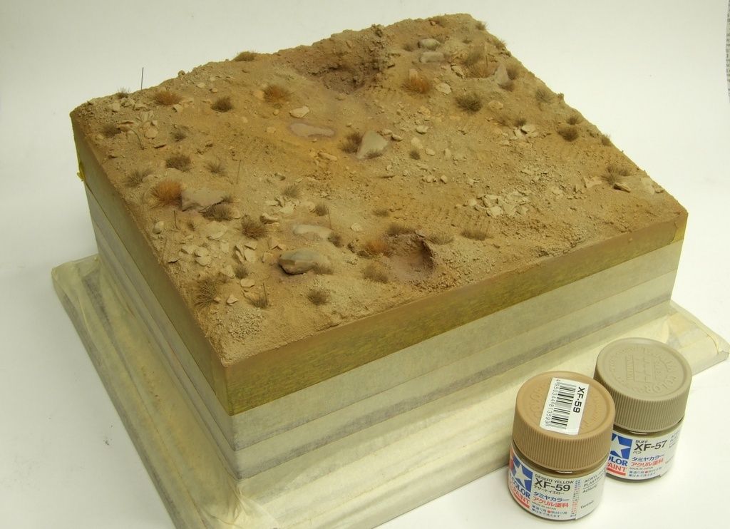

XF59 gemischt mit XF57 hob die Details hervor und unterstrich den sandigen Eindruck.
Reines XF57 verstärkte diesen Eindruck später noch.

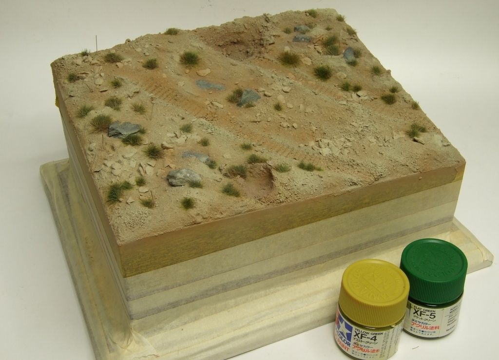

Für die Vegetation verwendete ich unterschiedliche Mischungen aus XF4 und XF5.

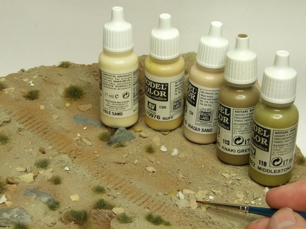

Mit diesen fünf Vallejo Farben bemalte ich jeden einzelnen der kleineren Steinchen.

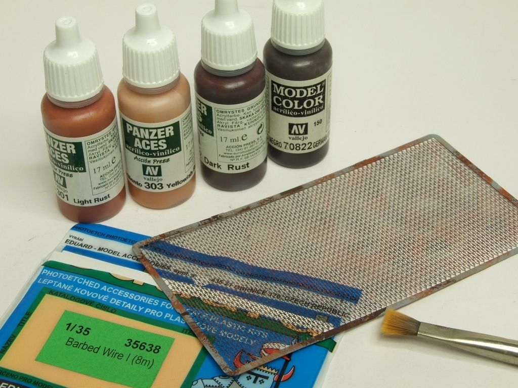

Der Stacheldraht von Eduard wurde noch im Rahmen, mit Stahl- sowie Rostfarbenen Tönen tupfend bemalt.

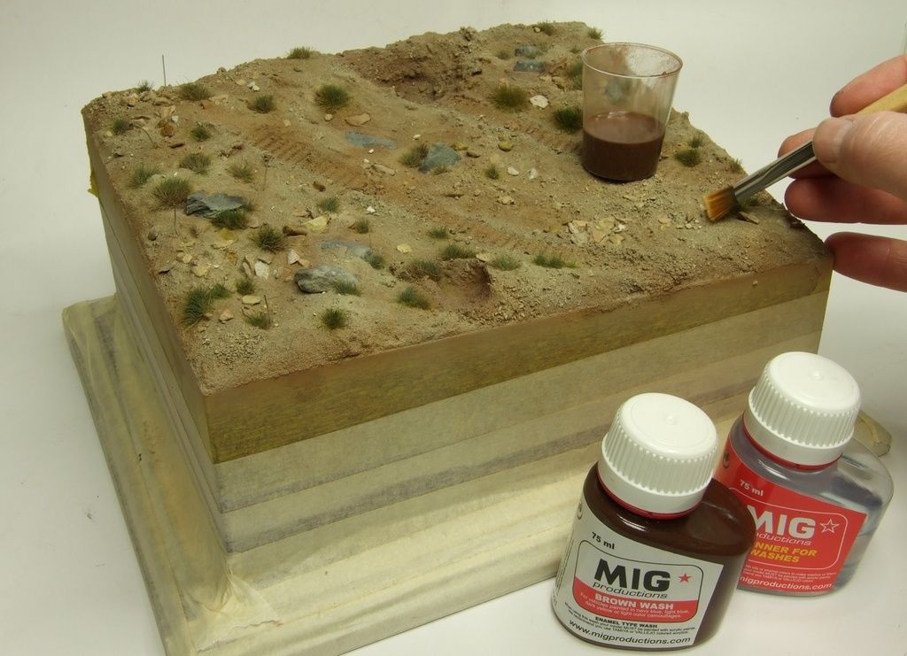

Mit meheren dünnen Wäschen MIG Brown Wash, verlieh ich dem Diorama mehr Tiefe und glich die Farben einander an.

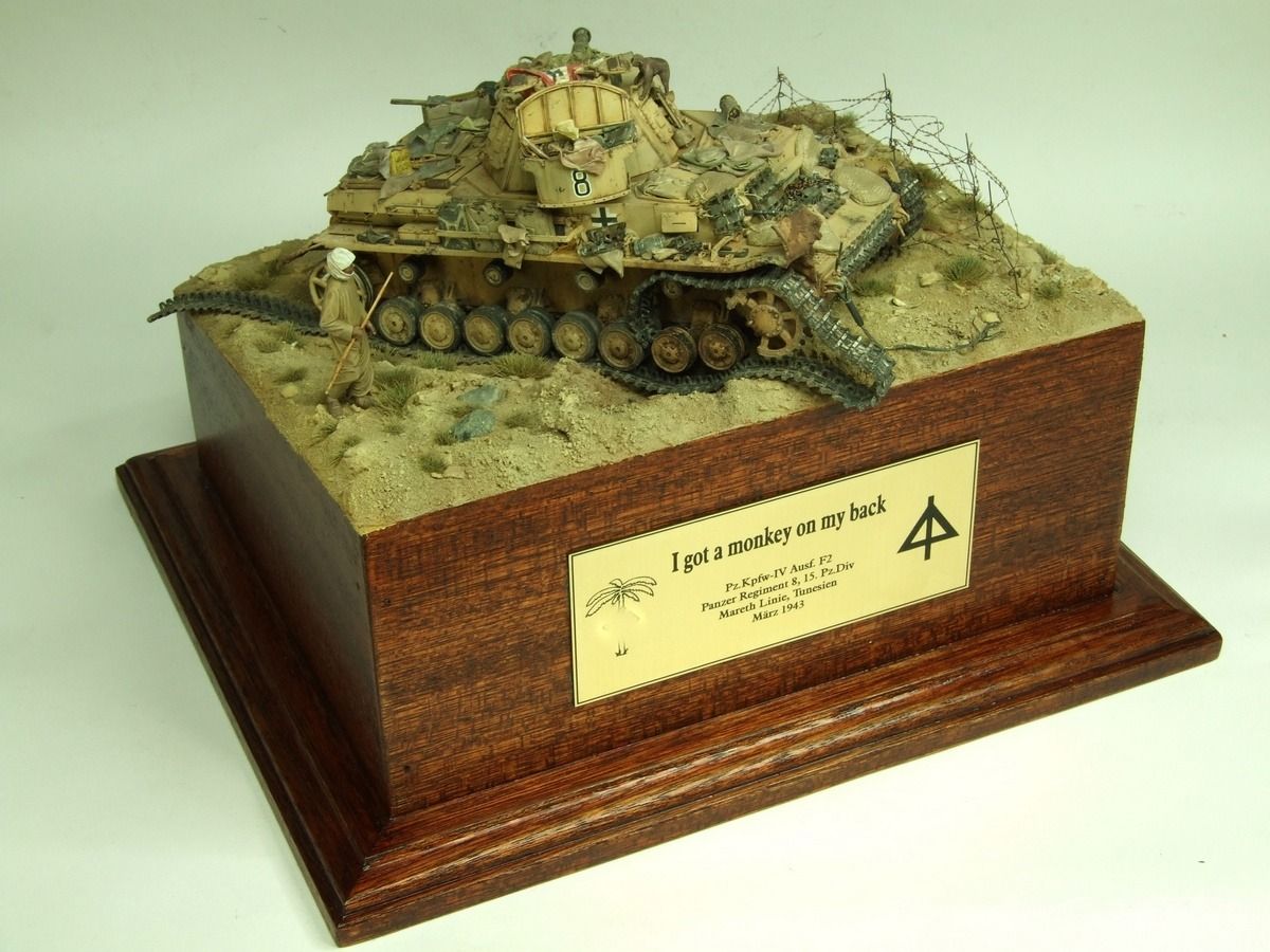

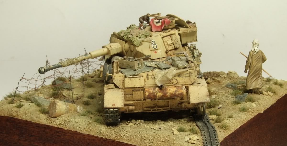

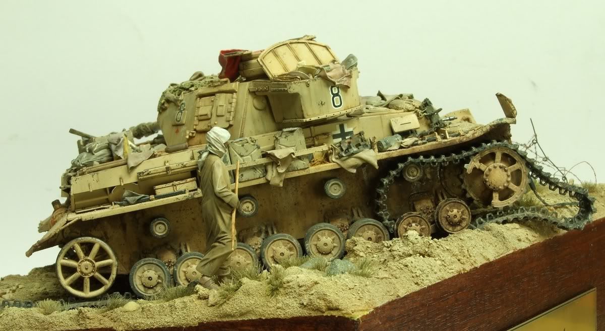

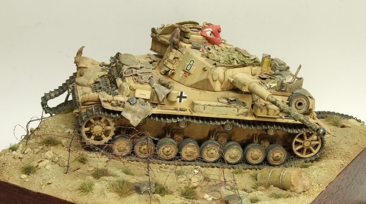

Und hier nun das fertige Diorama:

Kannst Du in etwa abschätzen, wielange das Molto klebefähig blieb?
Ich habe oft das Problem mit diesem Weißleim und es wäre wirklich gut zu wissen, wie groß das zeitfenster ist, in dem ich die Bodenbearbeitung machen kann.

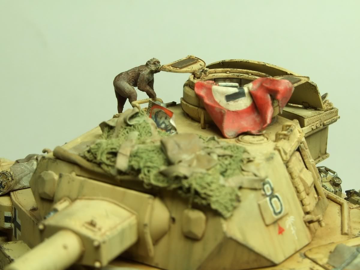

Wirklich beeindruckend. Der Auspuff gefällt mir ganz besonders, kam da da Haarspray zum Einsatz?
Das du den Lack nicht übertrieben gechippt hast gefällt mir auch sehr gut, wie das ja oft bei DAK Fahrzeugen gezeigt wird, sondern da wo die Lackabplatzer auch sinn machen.

Gute Idee, die Steine mit Maskol abzudecken! Werde ich mir merken.

@Steffen: Das Molto bleibt ca. 2 Stunden weich und klebefähig. Danach bildet es eine dünne Haut.
@panzernarr80: Nein. Kein Haarspray. Hier habe ich das "Rost" Set von Lifecolor benutzt. Dazu einen Schwamm und einen feinen Pinsel.
