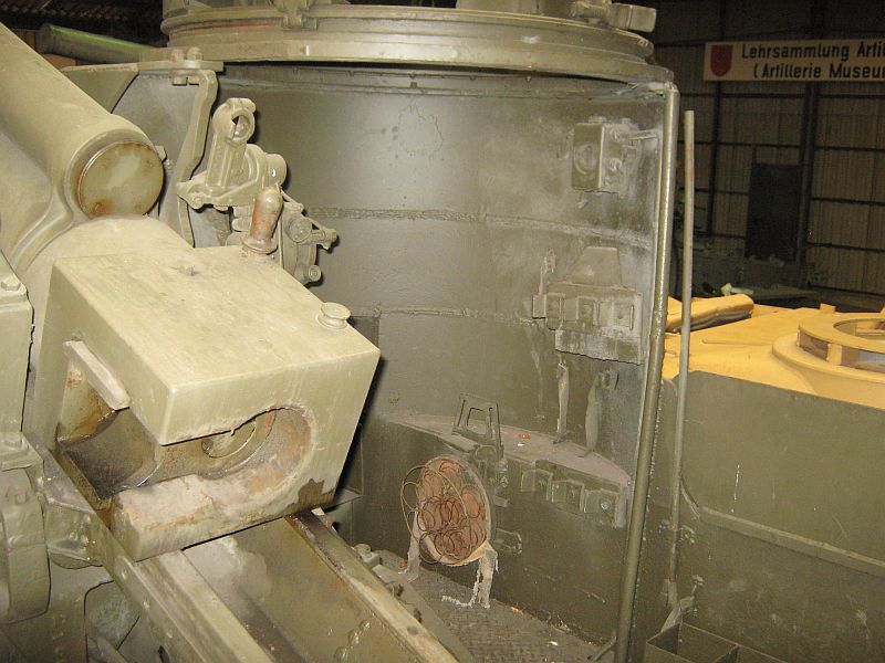

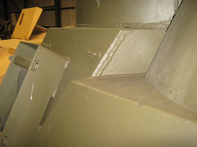

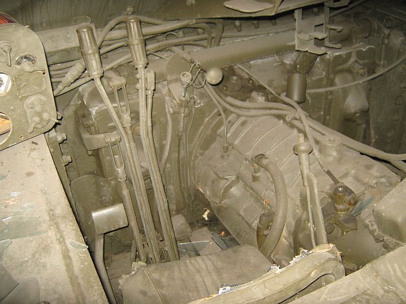

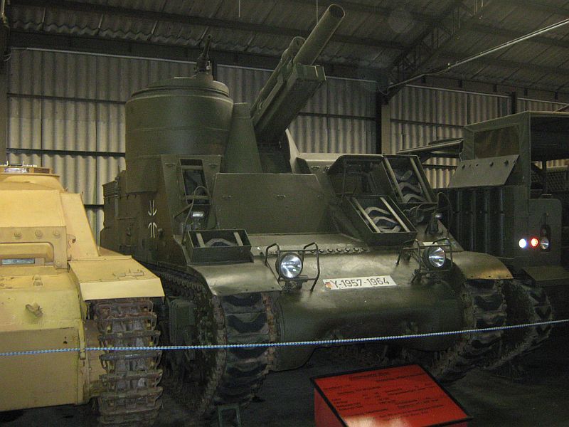

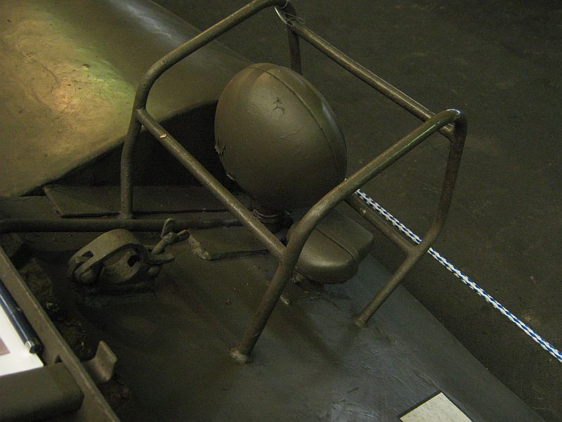

Beitrag von: panzerkeller am 23. Dezember 2012, 19:25

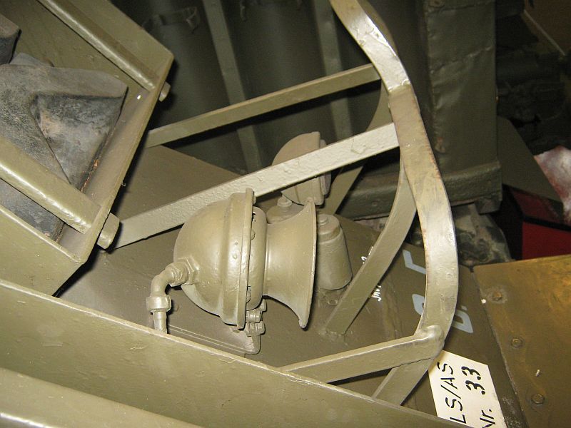

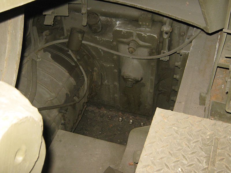

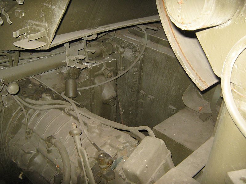

Sooo,
wie versprochen hier ein paar Bildchen.
Erstmal die Bugplatte:

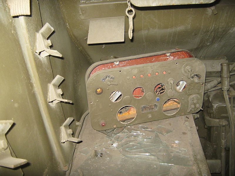

vom Fahrerplatz hab ich nur diese zwei:
Soo, das dazu.
Gruß Jürgen

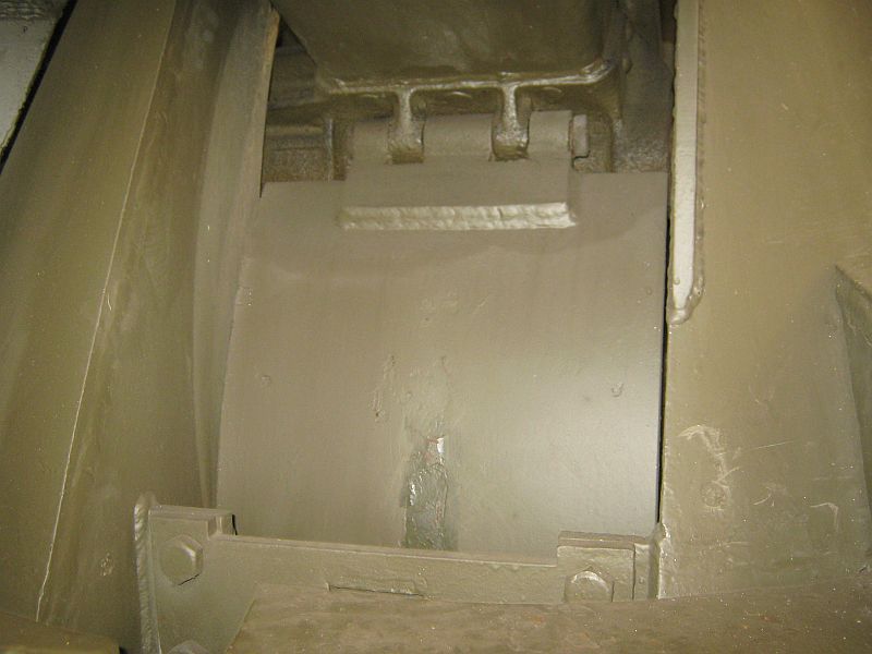

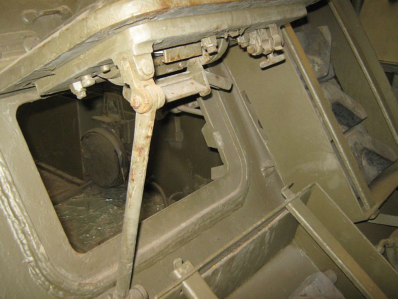

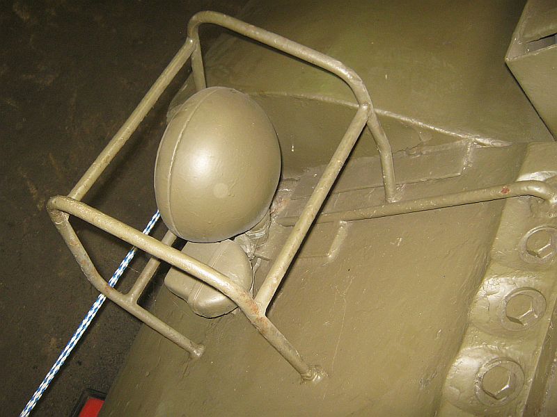

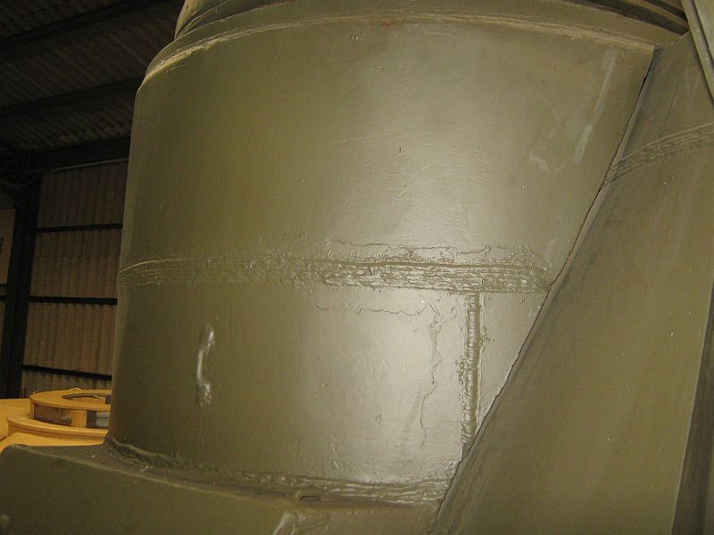

Titel: Panzerhaubitze M7B2 der Bundeswehr 1:35

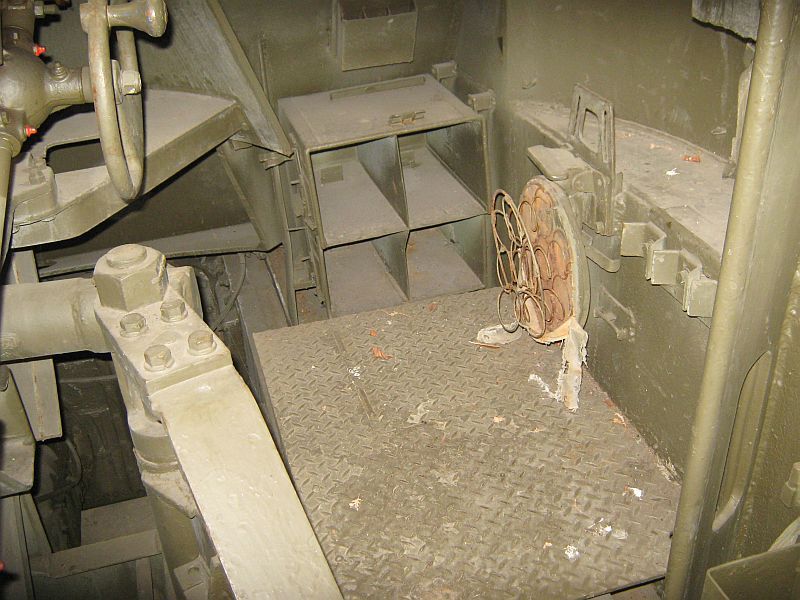

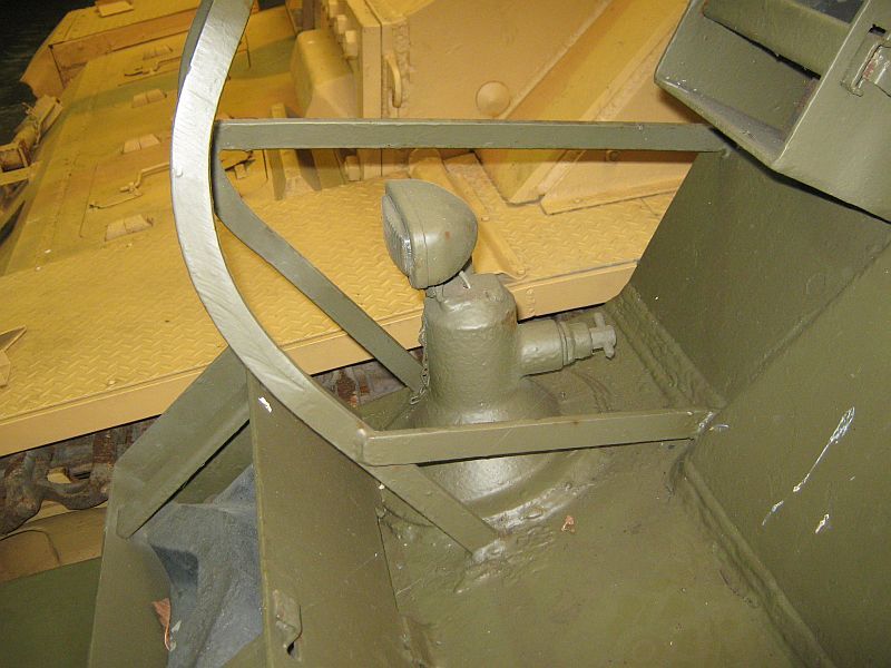

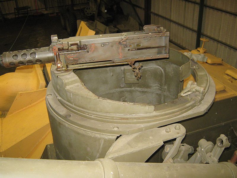

Beitrag von: panzerkeller am 23. Dezember 2012, 19:59
und hier nun der MG-Schützenplatz:

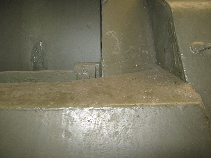

Noch ein Wort zu der Bugpanzerung:
Man sieht auf den Bildern, das die Panzerplatte unter dem Geschütz eine andere Neigung hat, als die Seitenteile.
Gruß Jürgen
