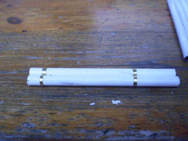

Als nächstes aus 0,20mm Messingblech Streifen für die Rohrringe geschnitten, gebogen und auf die Rohre geklebt. Danach immer zwei Rohre zusammengeklebt. Die Auflösung, warum gerade zwei Rohre kommt gleich.

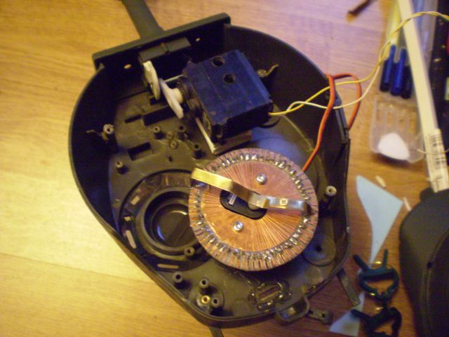

Hier die Scheibe mit dem Servo (aber noch ohne Schleifer)

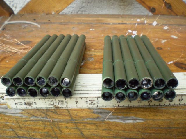

endlich kann ich ein kleines Update einstellen. Löte mir immer noch die Finger wund, habe aber immerhin die ersten 24 Werferrohre soweit fertig verdrahtet und auch schon mal grob lackiert. Es fehlen natürlich noch die Zündvorrichtungen der einzelnen Rohre und das gesammte Haltegerüst.
Nun aber zu den Bildern (Farbe ist natürlich wie bei Bild "Werferrohre von Vorn". Lichtverhältnisse waren Heute nicht so dolle):
Werferrohre in der Draufsicht
Werferrohre von Hinten
Werferrohre Kabelsalat
Die Ansteuerung findet, wie bereits erwähnt, über eine Kontaktscheibe statt. Auf den Servoarm habe ich einen Schleifer geschraubt, der + an die einzelnen Segmente liefert. Der Schleifer wiederrum erhält sein + über einen seperaten Kontakt, wie in den folgenden Bildern zu sehen ist.
"Zündverteiler" Draufsicht
"Zündverteiler" Seitenansicht

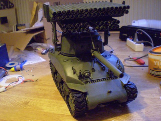

Nachdem ich mich nun durch den Kabelsalat gewühlt habe, dachte ich mir, bau den Werfer mal an den Turm. Da der Höhen-Servo noch nicht angeschlossen ist, zeigen KwK und Werfer momentan nach unten. Ist also kein Fehler! Auch die Grundlackierung steht soweit. In wie weit ich die Calliope noch altere oder "verschmutze" weiß ich noch nicht, da diese Typen ja nicht direkt an vorderster Front eingesetzt wurden. Mir ist auch nicht bekannt, ob je einer durch Feindberührung verloren oder beschädigt wurde.
Ober- und Unterteil vom Turm sind nur lose aufgelegt, da ich ja nun noch mit der Löterei für die Schussfolge loslegen muss. Ich bitte um Entschuldigung für die Quallität der Bilder, aber bei Kunstlicht wirds nun mal so bescheiden, deshalb auch die etwas grobe Pixelung. Wenn ich die Calliope fertig habe, gibts bessere Bilder und vielleicht ein kleines "Einsatzvideo".
Das Ganze mal von Vorne
Und nun von der Seite
Und noch mal das Selbe in grün
Und weils so schön ist, nochmal von Hinten

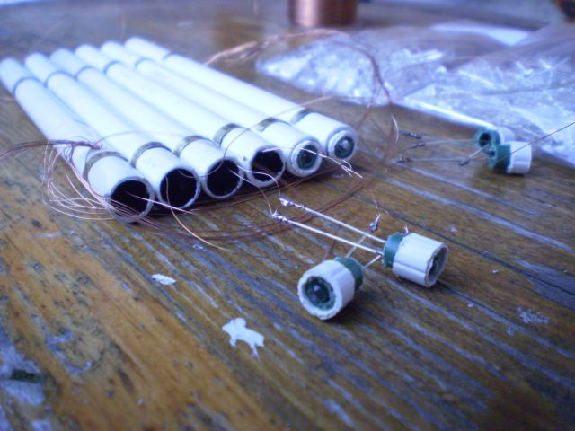

Hier mal ein paar Bilder der Lampen, damit ihr euch vorstellen könnt, was das für ne Fummelei ist. Habe ein Streichholz mit aufgenommen, um das Größenverhältnis deutlicher zu machen. Bei den LEDs handelt es sich um SMD-LEDs, und für den Lackdraht habe ich Löcher mit 0,3mm Durchmesser gebohrt. Die Lampen sind natürlich noch nicht fertig zusammengebaut, ausserdem will ich noch eine Streuscheibe für die Frontlampen herstellen. Die hinteren Lampen werden nur als Bremslicht (Elmod) betrieben.
