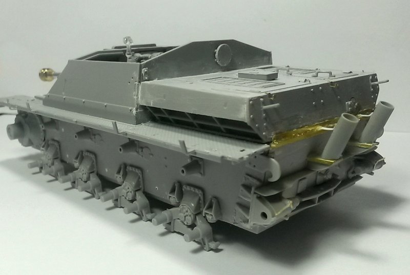

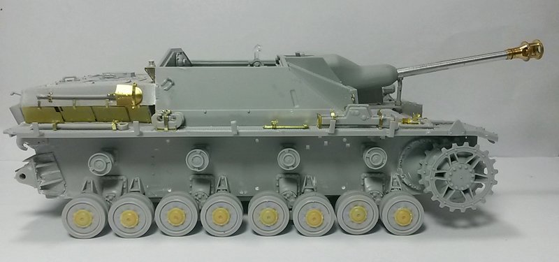

Hab ja hier shcon länger nix mehr gepostet. Im moment siehts so aus:
Trumpeter Wanne und Dragon Aufbau wurden vereint. Als nächstes kommt die Detaillierung. Findest du irgendwelche Fehler Notger?

Ich war natürlich nicht untätig. Dach, Ketten und Schürzen fehlen noch, aber das Dach ist schon ein Bausatz für sich.

Beitrag von: doom99 am 15. November 2014, 12:02
Rohbau ist fertig. Jetz geht´s erstmal wieder über die Flak.

Beitrag von: Steffen23 am 15. November 2014, 15:24
hmmmm, SEHR schön!!!
So Rohbaubilder mit Ätzies haben etwas ...!
Angemerkt: Die linke Kette ein Glied kürzen?
Titel: StuG IV späte Produktion- Dragon 1/35
Beitrag von: doom99 am 15. November 2014, 16:22
Danke Steffen. Das mit der Kette kann ich noch machen. Auch sind die Spannräder beweglich, so dass man die Kette noch nachspannen kann.

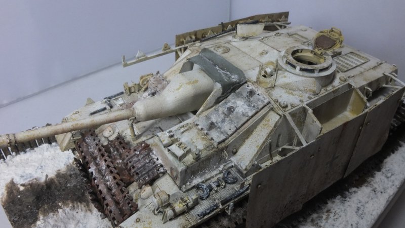

Interessiert sich hier jemand für? Hab mal an der Tarnung weiter gearbeitet. Leider kann man die unterschiedlichen Weißtöne sehr schlecht erkennen... aber eigentlich sind sie am Original sehr gut zu sehen. jetz folgen noch die Schürzen und die Details.

Beitrag von: Powerflo am 07. Dezember 2014, 16:11
also ich für meinen Teil habe deinen Bericht aboniert.
und mir gefällt dein Stug schon sehr gut.
Ich hätte vielleicht das Gelb noch ein bisschen mehr durch schimmern lassen.

Beitrag von: richthofen-69 am 07. Dezember 2014, 16:19
Das original Bild hätte mich interessiert, welches du ansprichst.
Die unterschiedlichen Farbverläufe rühren wahrscheinlich durch weniger starkes aufbringen der Farbe her.
Aber ich galube, das kannst du nicht mehr beheben.
Ein teilweise aufbringen eines Filters könnte helfen.
So könnte man im nachhinein Schattierungen erzeugen.

Beitrag von: Steffen23 am 07. Dezember 2014, 17:15
super Wintertarn!! Ich versteh' zwar nicht was Du mit unterschiedlichen Weißtönen meinst ( Das O-Bild wäre echt hilfreich ), aber WAS ich sehe gefällt mir ausserordentlich gut!!
Sagst Du ein wenig was zur Entstehung des Wintertarn??
Klasse Modell, super Baubericht!  :gut:

Beitrag von: doom99 am 08. Dezember 2014, 15:29
Mit dem Original, meine ich das es auf meinen gemachten Fotos nicht wirklich so rüber kommt wie es hier am Basteltisch aussieht. Es sollen unterschiedliche Weißtöne sein, sonst wäre es ja langweilig...
Zum Wintertarn: nach eienr Lage Heavy Chipping Fluid, hab ich das Vallejo Weiß nicht deckend aufgebracht, um anschließend wieder etwas davon zu entfernen. Danach habe ich mit weißer ölfarbe und Humbrol weiß noch Akzente gesetzt. Ölfarbe ist dafür super, man kann sie entweder zu 100% deckend aufbringen oder durch Zubringen von Verdünner immer tansparenter gestalten. So entstehen viele unterschiedliche Farbschichten. Sobald die Ölfarbe getrocknet war hab ich alle Details mit einem dunkelbraunen und einem grauen Wash behandelt.

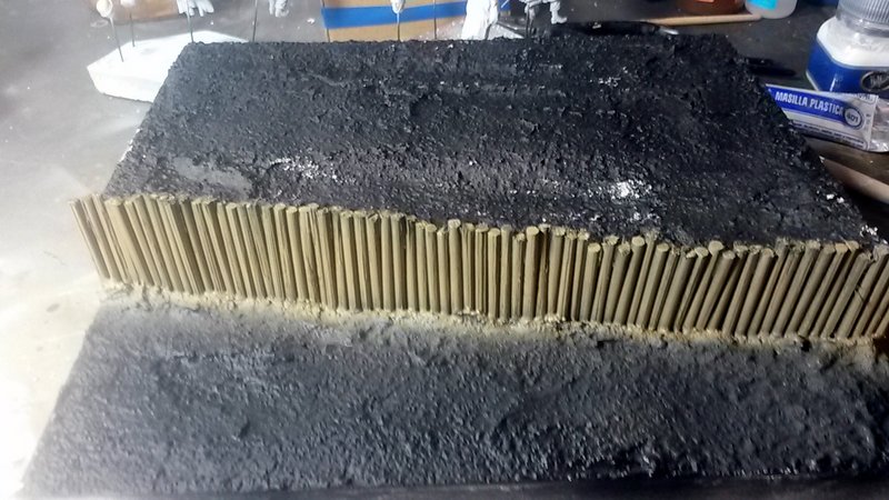

Beitrag von: doom99 am 10. Dezember 2014, 18:23
Aus einem selbst hergestellten Holzrahmen, Blumensteckmasse und Gips, hab ich mal ne Base erstellt...

Beitrag von: doom99 am 15. Dezember 2014, 10:09
Die Basis wurde schwarz, und die Holzstickel mit Old Wood lackiert. Danach haben die Holzteile ein Washing mit Umbra Natur und Grau bekommen.
Die Spuren hab ich mit dark earth rausgespritzt und sie mit AK´s Dark Earth und Fresh Mud behandelt. Anschliesend den Schnne mit Wilders Texturfarbe und Schnee von Reality in Scale aufgebracht.
Außerdem verschraube ich meine Modelle immer. Das ist besser beim Transport, z. B. zu Ausstellungen.

Beitrag von: doom99 am 18. Dezember 2014, 10:29
Heute gibts neue Bilder... Ein paar Kleinigkeiten sind noch zu machen (Rohreinigungsgerät, Ersatzlaufrollen, Eimer).
Die Figuren sind auch in Arbeit...
Auf die untere Ebene kommt ein Handkarren mit liegengelassenen Gegenständen. Lasst euch überrraschen.
Was denkt ihr über den Wintertarn? Mir mag der ja immer nicht so richtig gefallen. Zu dreckig und diese weiß - gelb Kombination konnt ich schon als Kind beim Lego bauen nicht ab.  :p

Beitrag von: litx5 am 18. Dezember 2014, 10:40
Aber Hallo  :13:
Ich muss sagen, mir gefällt dein Stug sehr gut. Dieses dreckige Wintertarn-weiß finde ich sehr gelungen.
Bin mal gespannt, wie das Dio fertig aussieht!

Beitrag von: Bugbear am 18. Dezember 2014, 12:08
Geht mir genauso. Mir gefällt Wintertarn auf gelb auch nicht besonders. Aber so war es nunmal.
Jedenfalls hast du das hervorragend umgesetzt. Gefällt mir wirklich ausgezeichnet. Nach deiner 88 auf Pz IV nun wieder so ein eyecatcher.  :gut:

Beitrag von: Steffen23 am 18. Dezember 2014, 12:34
Super Umsetzung Schnee, Dreck, Wintertarn!!
Klasse, da werkel ich gedanklich auch schon ewig dran rum!!
DAS motiviert!!
Eines angemerkt: Das Rundumfeuer - MG braucht keine Visierung;
Und wirklich keine Flieger - Abwehrvisierung!  :36:
Tolle Sache, freue mich auf "Fertig"!!

Beitrag von: doom99 am 18. Dezember 2014, 19:01
Danke für das positive Feedback.  In einem anderen Forum sagt man dass die stützen für das Erdreich das Stug nicht aushalten es müsste mehr abgestützt werden. Was ist eure Meinung dazu?
Beitrag von: Steffen23 am 18. Dezember 2014, 19:43
:31: ich hatte mir das beim ersten Betrachten auch gedacht - zumal ich bei mir ganz ähnliche Gedanken machen muss - im Garten.
Aber ich würde mir da keine all zu großen Gedanken machen!
Das StuG fährt da vorbei - und fertig!

Beitrag von: Wimpl am 19. Dezember 2014, 10:43
Und hinter den sichtbaren Stützen liegen 6 Lagen Knüppeldamm der eingesuhlt wurde...soll der Unker doch mal das Gegenteil beweisen...so sehe ich die Geschichte...
Außerdem: Winter setzt voraus dass es kalt ist...und im Osten waren und sind die Winter verdammt kalt!! Da ist der Boden beinhart gefroren, da kann man sogar mit Panzern über das Eis von Flüssen und Seen fahren...also sollte das bei Erde ja nicht wirklich ein problem sein (immer diese Heizkörperkinder die einen Panzer nur aus dem Kino oder aus Büchern oder Computerspielen kennen...)
Daher...pfeif auf diverse Statik-Fanatiker und sag einfach es ist ein Stück eines zum Kampfgraben umgebauten Hohlweges auf dessen Böschung das StuG jetzt fährt...wieder gefroren...
Wie gesagt: Der Kerl muß erst mal den Gegenbeweis antreten...und Panzer haben einen weit niedrigeren Bodendruck als zum Beispiel Autos...der verdrängt also auch nicht ganz soooo arg...

Beitrag von: doom99 am 24. Dezember 2014, 11:37
Freut mich wenns euch gefällt. Danke. Wieder sehr selbstkritisch beäuge ich meine Figuren... Es könnte besser sein, aber im Angesicht der Masse (fünf sind wirklich viel) bin ich doch ganz zufrieden damit. Beim nächsten mal werden sie hoffentlich wieder ein wenig besser. Die Verlinden und Royal Model sowie der Alpine Kopf alssen sich nicht ganz so gut bemalen, weil die Konturen nicht wirklich gut herausgearbeitet sind. Aber hier die Bilder:
Auch habe ich mich entschlossen, die Palisade so zu belassen auch auf die Gefahr hin, dass es sie weg drücken würde. Ästhetisch und Künstlerisch sieht es so einfach besser aus.
