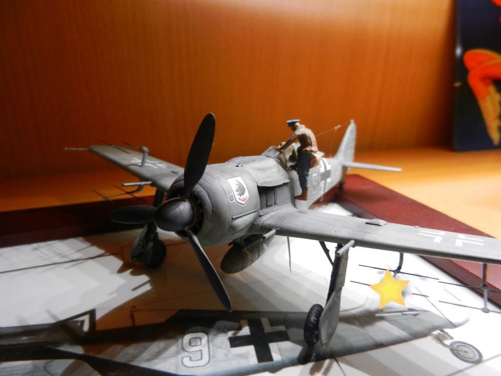

Hallöchen,
nun will ich mich auch mal outen und mal ein Fliegerchen zeigen. Es ist der erste nen ich versucht habe seit langer zeit zu bauen. Naja ist ja noch kein meister vom Himmel gefallen, oder?!
Es ist eine 1/72er Fw190 von Revell, mit einen Extratech Pe Satz für die selbige.
ganz fertig ist sie noch nicht, es fehlen noch als kleines Drum Herum ein Einsteigender Pilot sowie ein Mechi der eine Plane von der Haube holt (die habe ich nämlich versaut)
Ein Dio wird trotz der Figuren die noch kommen nicht entstehen.
So nun die Bilder...

so ich hoffe ihr erkennt etwas was wie ne 190 aussieht, und nun Feuer frei
@ Klaus, habe die bilder nochmal neu hochgeladen, auch bei Fotobucket sind alle zensiert... hoffe es klappt jetzt
Oli

Hallo Oli,
also was man so erkennt, sieht schon ganz gut aus. Insbesondere die Lackierung gefällt mir gut. Allerdings fällt mir auf, daß das Fahrwerk ziemlich"gerade" daherkommt. Vielleicht täuscht da auch ein wenig die Perspektive. Die FW 190 hatte die Fahrwerkbeine immer ein wenig nach innen stehen. Ich habe den gleichen Bausstz vor Jahren auch mal gebaut und weiß daher, daß wenn man ihn, ohne nachzuprüfen zusammenbaut, genau dueser Fehler entsteht, da die Passungen des Fahrwerks genau diese Position vorgeben und die ist definitiv falsch. Aber wie gesagt, vielleicht täuscht es auch nur.
Zu den Fotos. Ich würde für solche Darstellungen eher einen neutralen Hintergrund nehmen, damit das Modell nicht "erschlagen" wird.

Hey Klaus,
erstmal die Fotos sind nach langem Kampf geändert...
und vielen dank dass sie dir gefällt, das freut mich, dein Eindruck vom geraden Fahrwerk täuscht dich nicht, muss ehrlich zugeben dass ich da nicht aufgepasst habe.
Die Streben an der Canopy sind inzwischen auch ergänzt
Oli

Nun ja, es ist nicht immer einfach sich mit seinem gebauten Modell zu outen, wenn man sozusagen ein Quer-Wiedereinsteiger ist. Trotzdem hier ein paar Hinweise mienerseits:
Es hätte sich die Mühe bei der Abblendvorrichtung gelohnt,
Entsprechende Ätzteile oder selbst angefertigte Sitzgurte würden dem Modell mehr Leben geben  :26:
Der wirre Hintergrund stört hier sehr bei Deinen Fotos, lenkt total ab. :p

Beitrag von: MK9-SkyNET am 08. Juli 2012, 13:40
für den ersten Flieger ganz ordentlich, da sahen meine ganz anders aus.
Das mit der Kanzel ist natürlich ärgerlich, wie ist es dazu gekommen? Generell wären wie schon angesprochene aussagekräftigere Bilder nicht schlecht und etwas mehr Informationen über den Bau, Farben, Alterung...
Hab den Bausatz selbst schon gebaut, "der Fehler" mit dem Fahrwerk ist mir ebenso passiert, aber ich finde das fällt bei dem Maßstab kaum auf.

Beitrag von: King Tiger am 08. Juli 2012, 13:59
Moin moin, ihr zwei,
vielen dank für eure Kommentare zum Fliegerchen,
@ roter Hahn:
Gurte sind durch Pe Gurte ersetzt sieht eben halt nicht so recht, versuche nochmal ein Foto davon zu machen.
Was genau meinst du mit der Abblendvorrichtung? Hatte die PE Teile zwar schon beim Wickel aber irgendwas hatte ist mit denen schief gelaufen.
Meinst du zum Hintergrund den rahmen auf der die 190 steht oder den Tischläufer darunter?
Vom rahmen werde ich sie nicht mehr ohne schaden abbekommen. sonstigen hintergrund kann man ja wenn ihr noch Fotos wünscht ändern.
@ Alex,
naja was heisst der erste? der erste seit jahren, generell eigentlich das erste Modell seit langer zeit welches meine Werkstatt zumindest in einen zumindest fast fertigem zustand verlässt.
nun ja wie sicher bekannt ist der Kanzelrahmen am Revellmodell angegossen, naja war halt der erste Versuch für diesen kleinen Umbau und es hat halt alles nicht so gewollt wie ichs mir vorgestellt habe, daher ist die kanzel nicht so geworden. Muss aber auch sagen dass die Qualität der Revell Canopy nicht die beste ist... relativ trüb und irgendwie naja zerkrazt
 :wink
Zum Bau wie schon gesagt, war es das Revell modell der A8/R11 mit einen Extratech PE Satz, das Cockpit wurde mit diesem aufgewertet, sowie diverse Antennen am Rumpf, auch die Geweihe (wovon sind die jetzt eigentlich? Kurssteuerungsystem PKS 12, Funkpeilgerät FuG 125?) sind ersetzt. Fotos vom Cockpit werde ich noch versuchen zu machen
Ansonsten war die Passgenauigkeit im großen und ganzen recht ordentlich, ausser beim Übergang Tragfläche zum Rumpf da war ein spalt von ca 1 mm pro seite vorzufinden.
Gebruscht wurde die Kleine mit Tamiyafarben, welche ich nach einer paint chart im Netz herraus suchte. (RLM zu Tamiya)
Gealtert wurde eigentlich sehr spartanisch mit wasches für die kanten und einem filter für die unterseite welche mit persönlich zu blau war.... werde das nächste mal wohl nicht die reine farbe nehmen. dazu kamen noch pigmente von Mig für die Rußspuren...
Dazu erstmal das was mir noch einfiel.
Edith sagt: die Läufe der 2 MG 151/20  sind durch kanülen ersetzt, sowie das Pitot Rohr, dieses Entstand aus einer Kanüle in welche ich einen dünnen draht einführte...
Vielen Dank für eure Kritikpunkte und Anregungen
beste Grüße
Oli  :26:

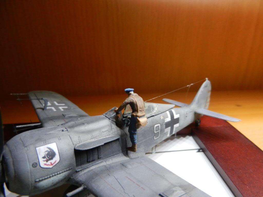

Beitrag von: King Tiger am 03. April 2013, 21:58
Kleiner Nachtrag:
Habe noch den Piloten ergänzt, der schafft ein wenig mehr Leben...
Oli
