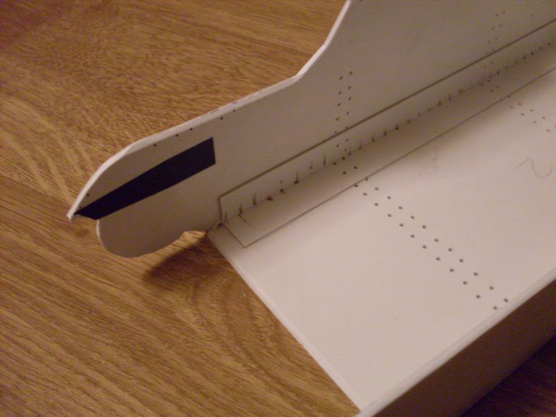

Wannenteile
angedeutete Nietenlöcher
Sowie die Platten sauber verschliffen sind werden sie zur Wanne zusammengeklebt.
Nun wird ein wenig an der Wanne weitergeschnitzt. Am Wannenboden wurden 2 Winkel eingeklebt und mit den Seitenteilen verbunden. Die Winkel sind Polywinkel 12X12mm bei einer Stärke von 1mm. Gibts in jedem Bauhaus und sorgen nun für einen rechtwinkligen Aufbau und als Nebeneffekt wird die Wanne verstärkt. (Soll ja noch der Antrieb rein) Ausserdem habe ich jetzt schon größtenteils die Nietlöcher gebohrt.

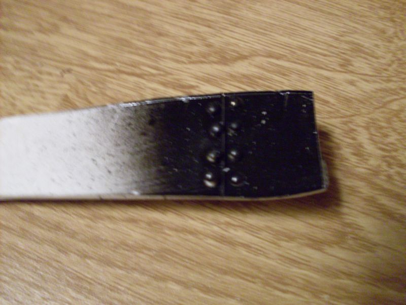

Da ich mir nicht sicher war, ob die Nieten nicht evtl. zu groß sind (Unlackiert wirken die ganz schön heftig) habe ich mal probeweise ein paar auf nem Stück Plastik eingesetzt und lackiert (hatte gerade Schwarz aus der Dose parrat), und siehe da, mit ein wenig Farbe sehen die richtig normal aus.
"Probenieten lackiert"

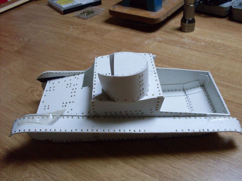

Nachdem ich in die Wanne noch Front und Rückplatten eingesetzt habe, wird es Zeit, die Platzverhältnisse in der Wanne zu "erkunden". Wie ja schon bei der Vorstellung beschrieben, soll der Panzer RC fähig werden. Ich kann nur sagen, das wird ganz schön eng! Der Akku wird höchstwahrscheinlich einer anderen Batterie weichen. Die "Getriebereste" sind vom großen C. (Hab ich noch in meiner Ramschkiste gefunden) Von den Maßen passen sie perfekt! Also werde ich mir wohl 2 Stück neue besorgen. Da der Panzer kein allzu großes Gewicht haben wird (Trotz Metallketten) werden die Getriebe wohl reichen. So, daß wars mal wieder. Hier noch zwei Bilder der vollgestopften Wanne:
Heute habe ich mal angefangen mich als "Nietenzähler" zu betätigen. :D
Nachdem ich die Löcher alle vorgebohrt habe ging es mit dem Einziehen der Nieten los. Was für ne Sch...arbeit. Alleine die Bodenplatten und ersten Schrägen haben schon 240 Nieten verschlungen.
Wie ja schon früher geschrieben hatte ich so meine Bedenken, was die Köpfe angeht, aber seht selbst:

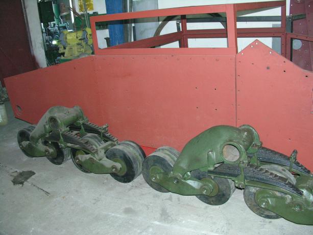

habe beim Stöbern nach weiteren Infos die Seite für mein Projekt gefunden.
Hier mal zwei Bilder:
Wie unschwer zu erkennen, wird hier ein Panzer neu aufgebaut. Und das schöne für mich ist, daß es ein 7TP ist. Die Truppe verarbeitet alte Teile und ergänzt sie bei Bedarf. Wie ich schon erfahren hab arbeiten die mit Originalunterlagen. Bedeutet, das Gestell wurde tatsächlich so aufgebaut, und die Panzerplatten dann angenietet. Also so gut wie keine Schweissarbeiten.
Neues Update:

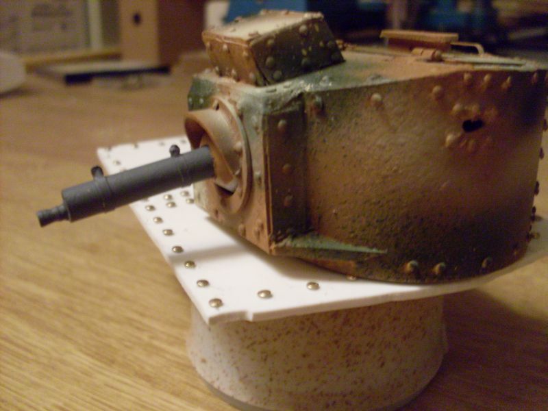

Habe heute mal ein wenig mit Farbe gespielt. Leider gibt es keine genauen Farbangaben für den 7TP, wie er 1939 im Einsatz war.Vermutlich wurden Braun, Olive oder Russisches Grün und Sand oder dunkles Gelb verwendet.
Ich habe mich nun für Braun gemischt mit Erdfarbe, russisches Grün und "dunkler" Sand entschieden. (Vallejo und Revell) Das MG ist in Geschützgrau gemischt mit Eisenfarbe lackiert.

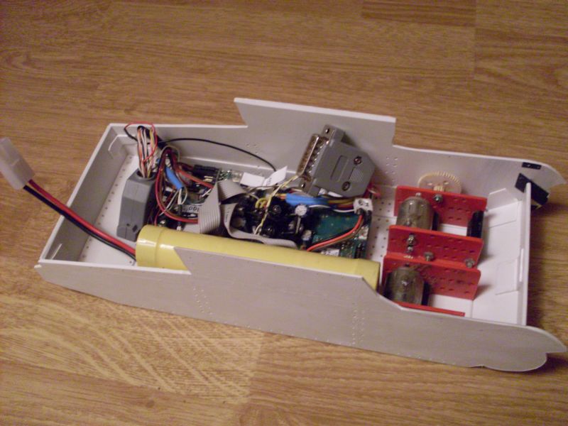

Dieses Wochenende habe ich dazu erkoren, am Antrieb ein wenig rumzubauen.
Verbaut werden zwei Universalgetriebe vom großen C. Da die mitgelieferten Motoren nur max. 4,7 Volt abkönnen, wurden diese durch zwei HL-Erbsenspucker-Motoren ersetzt. Über zusätzliche zwei Zahnräder erreiche ich jetzt ein Übersetzungsverhältnis von 1:47, was den Panzer nachher auch nicht zu schnell macht. Da dieses Modell nicht für den Daueroutdoorbereich gedacht ist werden die Plastikzahnräder hoffentlich durchhalten. Das schwierigste bei diesem Bauabschnitt ist die Erstellung des Vorgeleges, da man leider nicht viel Platz (in der Tiefe) hat. Das Zahnradmodul welches nachher das Treibrad hält hat eine 3mm Gewindeachse, auf die dann das Treibrad geschraubt wird. Die Achsen der Zahnräder werden zusätzlich noch in Messingbuchsen stabilisiert. Der größere der beiden Vorgelegedeckel wird nacheher mit der Wanne verschraubt, um eine Erreichbarkeit des Zahnrads zu garantieren.
So, wie üblich bei mir die Bilder zur Arbeit:

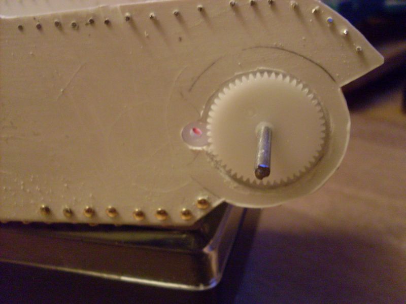

ausgefräster Wannenteil für Zahnrad Vorgelege
eingesetztes Zahnrad mit Achse für Treibrad
Getriebe mit Vorgelege

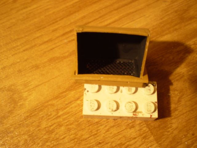

Desweiteren habe ich den Lüfterkasten der sich hinter der Kasematte mit den MG-Türmen befindet gebaut. In diese Gehäuse sind auch zwei Laptoplautsprecher für den Sound eingebaut. Leider ist die Soundquallität nicht so berauschend, aber durch das Platzangebot nicht anders machbar.
Lautsprecher im Lüfterkasten
Für die Trümmerschutzgitter der Lufteinlässe habe ich aus 1,5mm Messingrohr 2 Gitter gelötet und eingeklebt.
Gitter mit Rahmenschablone
Eingeklebtes Gitter

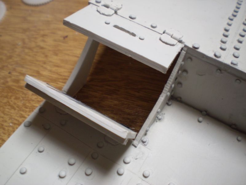

Desweiteren habe ich noch die zweiteilige Fahrerluke gebaut, mit Scharnieren versehen und in die Oberwanne eingepasst. Da hinter der Luke nachher der EIN/AUS-Schalter und eine Ladebuchse sind ist die ganze Sache beweglich gehalten. Der Sehschlitz wird nach der Endlackierung noch mit Plexiglas verschlossen.
Fahrerluke geöffnet

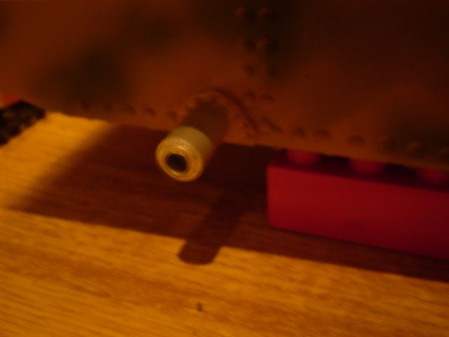

Auf die Achsen des Getriebes habe ich Messingrohr verklebt. Diese gehen durch eine Achsführung (ebenfalls Messing) nach aussen. In diesem Messingrohr ist ein Gewinde geschnitten, das eine Gewindestange aufnimmt, welche wiederum mit der "Steckachse" (alte Mainboardabstandsbolzen) verschraubt ist. Auf diese Achse, welche ja sechseckig ist, wird das Kettenrad geschoben und an der Vorderseite mittels Mutter gesichert.
Seitenansicht Kettenrad mit Achse
Vorderansicht Kettenrad mit Mutter

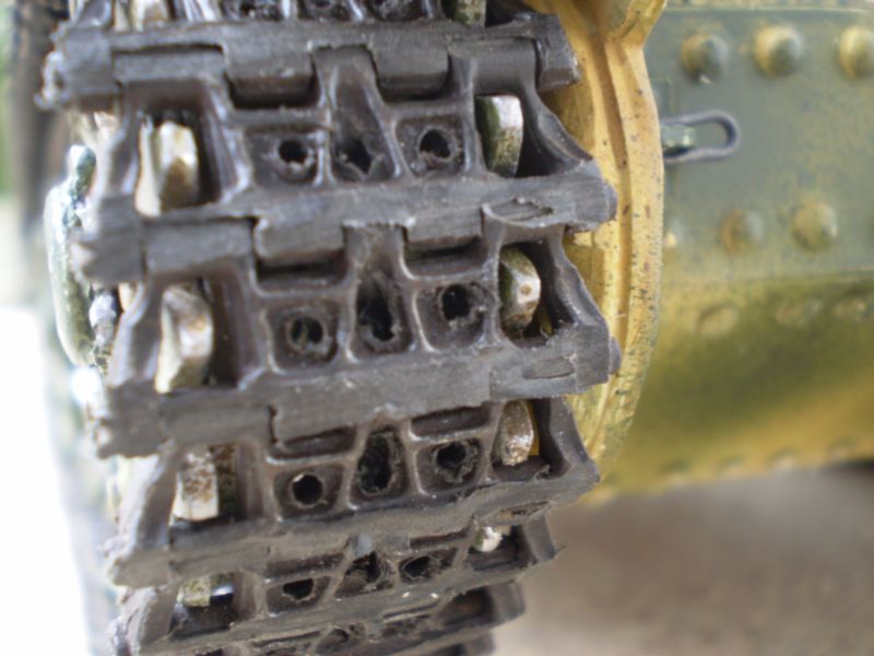

Hier noch ein paar Aufnahmen der Rollwagen und des Kettenrades mit angehefteter Kette.
Rollwagen die 1.
Rollwagen die 2.
Rollwagen die 3.

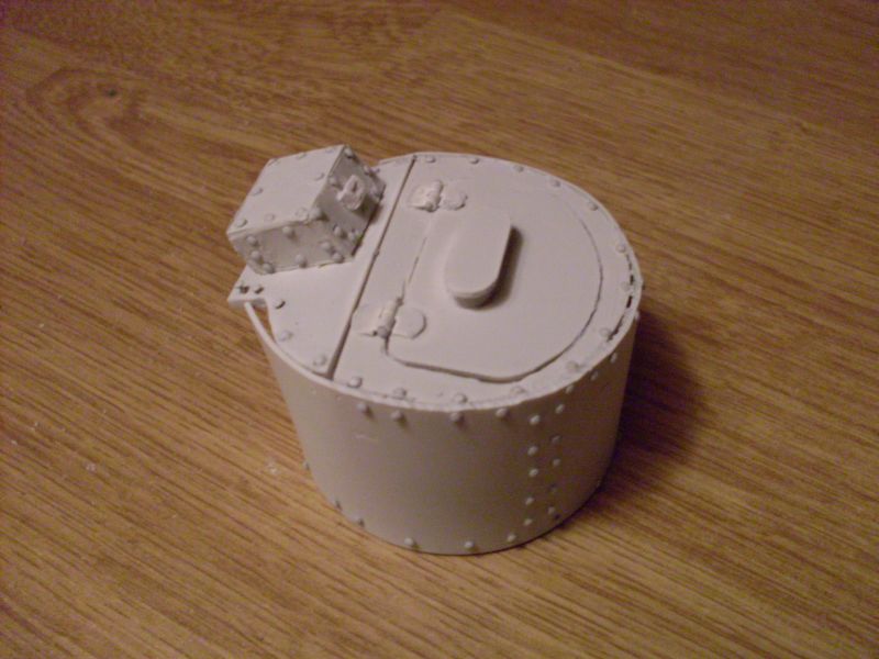

Da ich zur Zeit auf Teile für die Federung warte, habe ich die Zeit genutzt und ein wenig am zweiten Turm weitergemacht. Habe ja schon mal am Anfang meines Bauberichts den Bau ein wenig beschrieben. Beim zweiten Turm habe ich doch ein paar kleine Änderungen was die Hebeeinrichtung des Turm-MG angeht gemacht. Ausserdem stelle ich nachfolgend ein paar Bilder mit Details rein. Eine wesentliche Änderung beim zweiten Turm besteht im Einbau eines Antennensockels. Wie Anfangs berichtet, wurden die meisten 7TP ohne Funkgeräte in den Dienst gestellt. Ob jemals ein polnischer 7TP mit Zwillingsturm Funk besaß entzieht sich meiner Kenntnis. Die fast baugleichen T26 der Russen hatten zum Teil schon Funk. Die Antenne war auf dem linken Turm angebracht. Da mein Modell ja auch mal ferngesteuert werden soll, werde ich also historich ein wenig inkorrekt eine Antenne einbauen.
Turmdach mit Antennensockel 1
Turmdach mit Antennensockel 2
Turmdach mit abgenommener Lucke

Weiter gehts mit dem zweiten Turm. Bauabschnitte sind ja fast identisch mit dem ersten Turm, deswegen hier nur mal Bilder vom zusammengesetzten Turm. Nur soviel noch zur Anlenkung des MG. Durch Änderung des Hebels an der MG-Kallote läßt sich das MG jetzt wunderbar über den Servo heben und senken. Hoffe, das ich es noch bis Wettbewerbsende schaffe ein kleines Filmchen davon in den Bericht einzuarbeiten.
Beide Türme auf Kasemattendach

Zusätzlich habe ich mich noch über den hinteren Lüftungskasten hergemacht. Er wurde aus 1mm Poly gebaut. Das Lüftungsgitter über dem Motorraum ist ein altes Lautsprechergitter, daß in seiner Ausführung ganz gut in den Lüfter reinpasst. Der Kasten ist auch schon mal vorlackiert.
Hinterer Lüftungskasten
Hinterer Lüftungskasten Detail

Totale
Totale Turm
Totale Front (Links vorne die Hupe)

Richtig! Da gibts jetzt auch den Auspuff!
Der Auspuff besteht aus einem 13mm Alurohr und zwei gebogenen 7,7mm Plastikrohren. Die Halteschelle ist aus Messingblech geschnitten, und der Krümmer endet in einer Polyplatte mit Schraubenimitaten. Gestrichen wurde der Auspuff erst mit Rostfarbe, und dann mittels der Salz/Zucker-Technik und Eisenfarbe gealtert. (Den eigentlichen Lack am Panzer werde ich nur dezent altern, da die Panzer erst zu Kriegsbeginn dieses Tarnschema erhalten haben. Und wie wir ja wissen, war das ein Kampf von wenigen Wochen! Der Lack hatte also gar keine Chance zu verwittern oder sonstige Abnutzung zu erleben.)
Auspuff 1
Auspuff 2
Auspuff 3

Ach ja, ehe ichs vergesse. Die weißen Pünktchen auf der Lackierung sind nur Polystaub! Habe ich vergessen, vor dem Knipsen wegzumachen. X(
Hier noch drei Detailaufnahmen vom Tankdeckel und Auspuff

Ausgangsmaterial ist ein Zahnrad Modul 0,5 vom großenC, welches ich in Form geschliffen habe. Die dazugehörige Sperrklinke habe ich aus 3mm Poly geschnitzt. Um die Sperrklinke in das Zahnsegment einklinken zu lassen, ist an der Klinke eine Zugfeder unter leichter Vorspannung angebracht. Habe lange suchen müssen, bis mir die richtige Feder in die Finger geriet. Bin bei der HL-Erbsenpistole fündig geworden! Ist diese kleine Rückzugsfeder für dieses Wunderwerk der Technik. :D Als ich das Teil damals bei meinen Panzern rausgeschmissen habe, wollte ichs erst wegwerfen. Aber was ein richtiger Modellbauer ist, der hebt jeden Sch... auf. :] Könnte man ja vielleicht noch mal gebrauchen. 8) Mittlerweile habe ich schon drei Kisten mit solch "nützlichen" Sachen angehäuft. 8o
Die Sperrklinke ist so konstruiert, daß sie in der einen Richtung relativ leicht über die Zähne des Moduls gleiten kann, jedoch nicht in der andere Richtung! Der "Einstellweg" des Kettenspanners beträgt von dem oberen zum unteren Zahn ca. 5mm an der eigentlichen Leitradachse (minus jeweils zwei Zähne als Sicherheitspolster) Versuche klappten hervorragend!
Einzelteile des Kettenspanners
Versuchsanordnung Kettenspanner Mittelstellung
Versuchsanordnung Kettenspanner Endstellung

Leider hat sich meine Hoffnung, euch ne komplette Seite mit Rollwagen zu zeigen nicht erfüllt. Habe die Pfriemelei mit der Federung doch ein wenig unterschätzt. :(
Aber der erste Rollwagen ist immerhin fertig. Und da ich jetzt weiß, worauf ich achten muß, wird der Rest hoffentlich schneller gehen. Schließlich ist nur noch eine Woche Zeit!
Hier mal zwei Bilder des Rollwagens auf meiner "Hebebühne"
Rollwagen Totale1
Rollwagen Totale2

Elektronik (ElMod) gelötet und eingebaut

Zwei Detailbilder, damit man sieht,wie eng es in der Wanne zugeht!

Nun die Frage/Kritik: Du hast die Kette mittels Löchern geöffnet, soll so sein...nur leider steht rund um jedes Loch ein Rand von herausgedrücktem Material. Auf dem Bild der Kette von vorne gut zu sehen...teilweise stehen aber auch auf der Lauffläche der Laufrollen Späne hoch...die solltest du noch wegmachen, sonst läuft sich´s unsauber...und schaut auch nicht schön aus!

hast Du gut getippt, was die Luft angeht. War leider ne sehr billige Pistole. Da dies ja ein Wettbewerbsmodell war, gab es auch zeitliche Vorgaben, so das ich da nichts mehr ändern konnte. Was die Löcher in der Kette angeht, habe versucht, dem Original etwas näher zu kommen. Die ausgefransten Teile gefallen mir auch nicht, aber da ich zur Zeit eh keine Panzer baue, bleibt das erst mal so. Selbes gilt auch für die Rollen, die haben beim testen der Getriebe durch die Kette ihr Fett weggekriegt. Da ich aber eh neue Getriebe einbaue, werden hoffentlich alle Deine berechtigten Kritikpunkte beseitigt.
