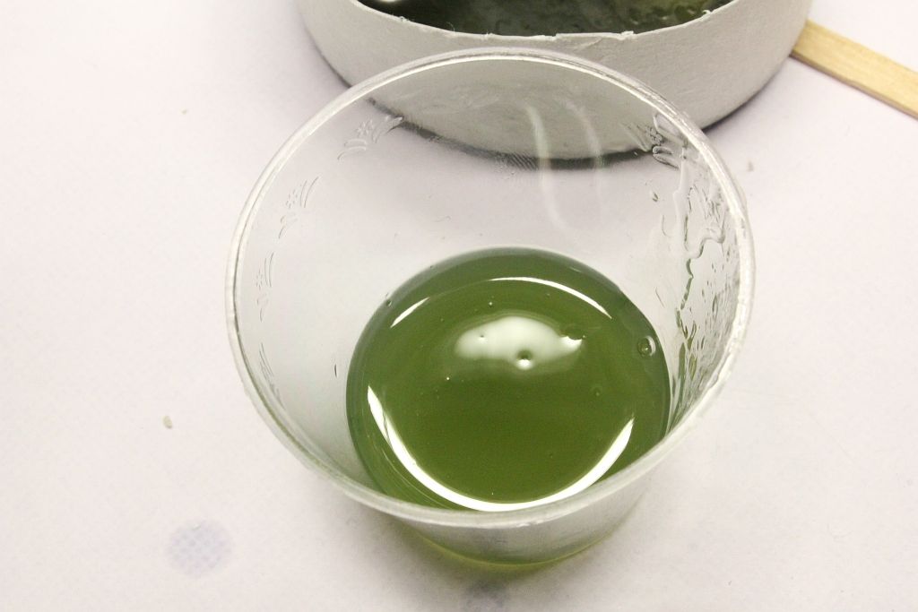

So, jetzt bin ich zuhause und habe ein paar Bilder zur Hand.
Zuerstmal zum Tathergang; Was habe ich bisher gemacht:
Auf dem einen Bild sind die Materialien zu sehen. Habe quasi 3 kleine Behälter (teilweiße mit Revell grundiert) mit Giessharz gefüllt. Habe dafür Harz und Härter laut Anleitung erstmal in einem Becher zusammengemischt (100 Teile Harz zu 66 Volumenteilen Härter) Habe das mit einer Spritze abgezogen - sollte also einigermaßen passen.
Habe dazu ein klein bisschen von dem Entlüfter (ca 1-2 Tropfen auf einen kleinen halben Becher) dazu und gut durchgemischt.
Habe danach dann auch nur ein bisschen der abgebildeten Farben hinzugegeben. Laut Rückseite sind diese für Harz geeignet und Harley hat diese für sein Ubootdio auch verwendet.
Das fertige Gemisch dann einmal in den alten Joghurtbecher und einen kleinen Rest in den Bechern gelassen.
Schon nach wenigen Minuten hat sich dieser feine Film obendrauf gebildet.
Habe dann nach 24h trockenzeit nochmal eine Schicht angelegt und diese daraufgeschüttet. Nur hier habe ich etwas weniger Farbe und etwas mehr entlüfter genommen.  Hier bilden sich wieder ähnliche Muster auf der Oberfläche. Habe da nun nach knapp 18 Stunden mal vorsichtig mit einem Zahnstocher draufgedrückt. Das ist noch flüssig oben. Auch in den Bechern oben hat sich eine dünnflüssige geruchlose Flüssigkeit abgesetzt. Könnte Wasser sein, aber wo kommt diese her?
Habe schon die vermutung das die Farbe damit zu tun hat; Kann das sein?
Habe bisher noch keine Bilder von dem letzten Guss. Zu sehen ist:
Bild1: Materialien
Bild2: großer Becher 1 nach 24h Trockenzeit mit der ersten Schicht
Bild3: 2 kleinere Becher mit anderen Farben auch mit 24h Trockenzeit nach der ersten Schicht
Bild 4: Mischung der nächsten Schicht - noch flüssig. Hier bilden sich oben kleine Bläschen.

Hallöle,
wenn die Gewichtsverhältnisse stimmen, würde ich auch auf die Farbe als Verursacher tippen. Breddermann bietet auch einige Pigmente an, aber vielleicht solltest Du dort nachfragen, on sich das Gießharz mit Deiner Farbe verträgt.
Bei den Gewichtsanteilen könntest Du - um sicherzugehen - noch folgendes prüfen, weil Du mit der Spritze ja nur die entsprechende Menge abmessen kannst:
Wiege von jeder Sorte die gleiche Volumenmenge ab, also z.B. 50ml, dann siehst Du, ob das Gewicht tatsächlich identisch ist. Bei meinem Kunstharz ist eine der Komponenten deutlich schwerer, und da kann das Mischungsverhältnis in Schieflage geraten, wen man nicht das Gewicht, sondern das Volumen als Basis dahernimmt.
Die Anleitung auf der Fladche spricht halt bei Deinem Harz nicht von Volumen, sondern von Gewichtsanteilen, also z.B. 40g von beiden Flüssigkeiten.
