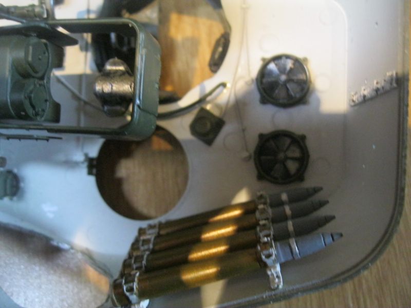

Jetzt gibts mal ein paar Bilder vom Kampfraum. Ist zwar noch nicht viel, aber das wird schon noch. Den Boden der Wanne habe ich mit Rost der Firma Revell gestrichen und die Wände wie normal mit Weiß. Problem bei diesem Bausatz ist, daß trotz entfetten die Farbe auf die grauen Spritzteile nicht richtig aufgetragen werden kann. Ich vermute mal das die Oberfläche zu glatt ist. Sowas habe ich ehrlich gesagt noch nie erlebt! :(
Bevor ich den Boden mit Rost angemalt habe, habe ich an den Stellen, an der die Panzerbesatzung sich zwangsweise viel bewegt hat, eine Schicht Eisen lackiert. Nach Trocknung der Rostfarbe habe ich dann vorsichtig mit feiner Stahlwolle versucht die Abnutzungsspuren hervorzuschleifen. Wird nachher durchs Washing natürlich noch besser. Für die weißen Seitenteile wollte ich extra keine perfekte Lackschicht haben, da dieser Perfektionismus ja ne Sache der Deutschen war und ist. Auch hier gilt: Sieht nach dem Washing besser aus. :D
Nun zum eigentlichen Highlight im wahrsten Sinne des Wortes. Da ich ja gedenke teilweise Einsicht in das geschlossen Modell zu erhalten (ala Königstiger), habe ich die kleine Innenraumbeleuchtung ausgefräst bis zum "Schutzkorb" so das nur noch diese Streben stehen geblieben sind. Hinter diese Streben habe ich eine sehr helle rote (andere Farbe hatte ich nicht) SMD-LED eingebaut. Diese LED wird von einer 3V Knopfzelle wie sie in Computern zu finden ist, gespeist. Ein und ausgeschaltet wird die LED später mittels eines Reed-Schalters (für alle, die nichts damit anfangen können, daß ist ein Schalter der mittels eines kleinen Magneten geschaltet wird).
Die Motortrennwand ist jetzt nur so eingesteckt, um ein geschlossenes Bild zu vermitteln.

Habe das Ganze schon mal mit aufgesetzter Oberwanne ausprobiert, und denke das das Licht ausreichend sein dürfte. :O

Update: Innenausbau
Hier mal ein paar Bilder vom Innenausbau. Teile sind jetzt soweit eingebaut, habe auch nochmal auf Anregung einiger Forumskollegen das Weiß nachgestrichen. Jetzt beim Bilder knipsen ist mir aufgefallen, daß meine Olympus die Farben kräftiger darstellt, als sie in Wirklichkeit sind (Im Internet wurde mir das von verschiedenen Testern dieser Kamera bestätigt). Seis drum. Wenn man das weiss, darf man eben nicht in der vollen Sonne fotografieren.
Nun aber zurück zum Bau. Wie auch beim KT verschwinden leider viele Details nach dem Einbau. So ist z. Bsp. die Lichtmaschine am Motor garnicht mehr zu sehen, weil sie komplett vom Kühler verdeckt wird. X(
